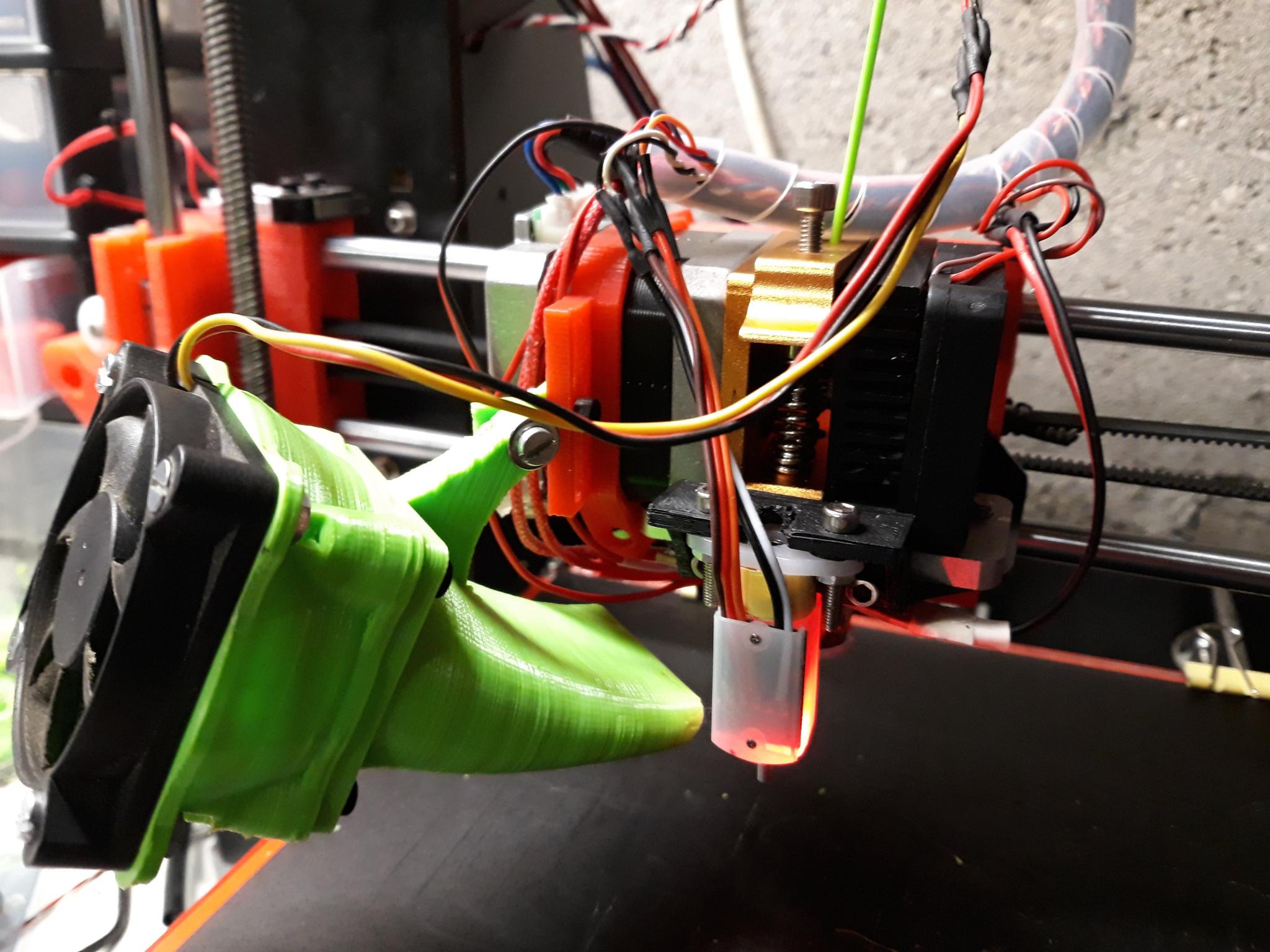

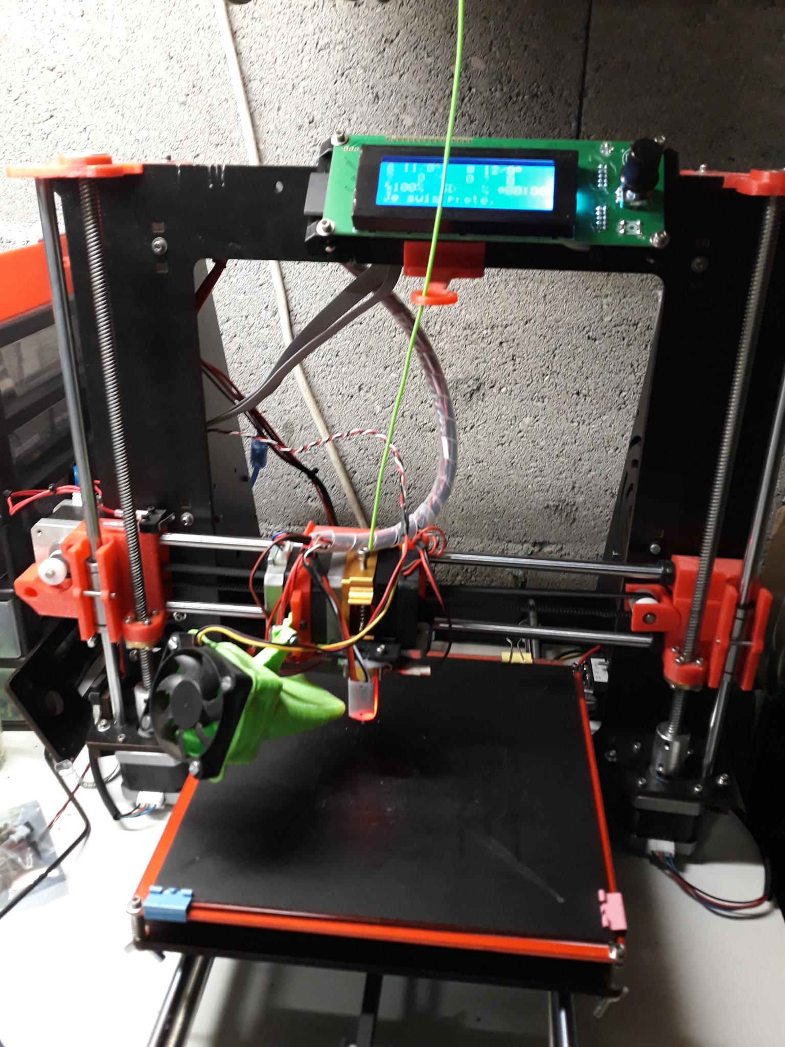

tomg778 Posté(e) Mars 1, 2018 Partager Posté(e) Mars 1, 2018 Salut à tous, Ça fait maintenant 1 an que j'utilise avec plus ou moins de bonheur ma prusa i3 CTC, avec sa carte GT2560 rev A et son atmega 1280, un extrudeur classique mk8 avec le bltouch Ayant du temps devant moi (entorse cheville :-( ), j'aurais souhaité faire évoluer ma machine. Mon but : changer d'extrudeur et/ou de hotend, pour passer sur du plus performant, non pas que ca marche pas, mais bon, si on peut avoir mieux en terme de qualité... et meme pk pas, si ca revient pas trop cher, passer sur un dual extruder... j'ai passé des heures sur thingiverse sans trouver mon bonheur, et je ne maîtrise pas assez tinkercad (je conçois la dessus, simple...) pour imaginer et créer mes propres pièces. Et surtout, j'ai horreur de réinventer ce qui est déjà fait et plus efficace que ce qui sortira de ma petite tête... on en vient à mes questions : toi, le propriétaire d'une prusa, as-tu changé ton extruder et ta hotend pour mieux? comment as-tu monté ça? où as-tu acheté? quels fichiers as-tu imprimé? quelles ont été tes difficultés? sur ce dernier point, je pense notamment à mon bltouch, qui devrait se trouver au plus près de la buse, mais qui m'empeche d'ajouter un ventilo radial qui prend moins de place... n'as tu pas perdu en déplacement sur X? Z ne m'embete pas trop, c'est surtout le X, avec le moteur qui vient buter sur ma tige trapézoidale... Enfin, dernière info, je ne suis jamais arrivé à configurer la dernière version de marlin, et à l'injecter, sketch trop gros pour mon atmega1280...pffff, du coup, suis resté sur ma RCbug fix v1.1.0... Merci de votre aide.... Lien vers le commentaire Partager sur d’autres sites More sharing options...

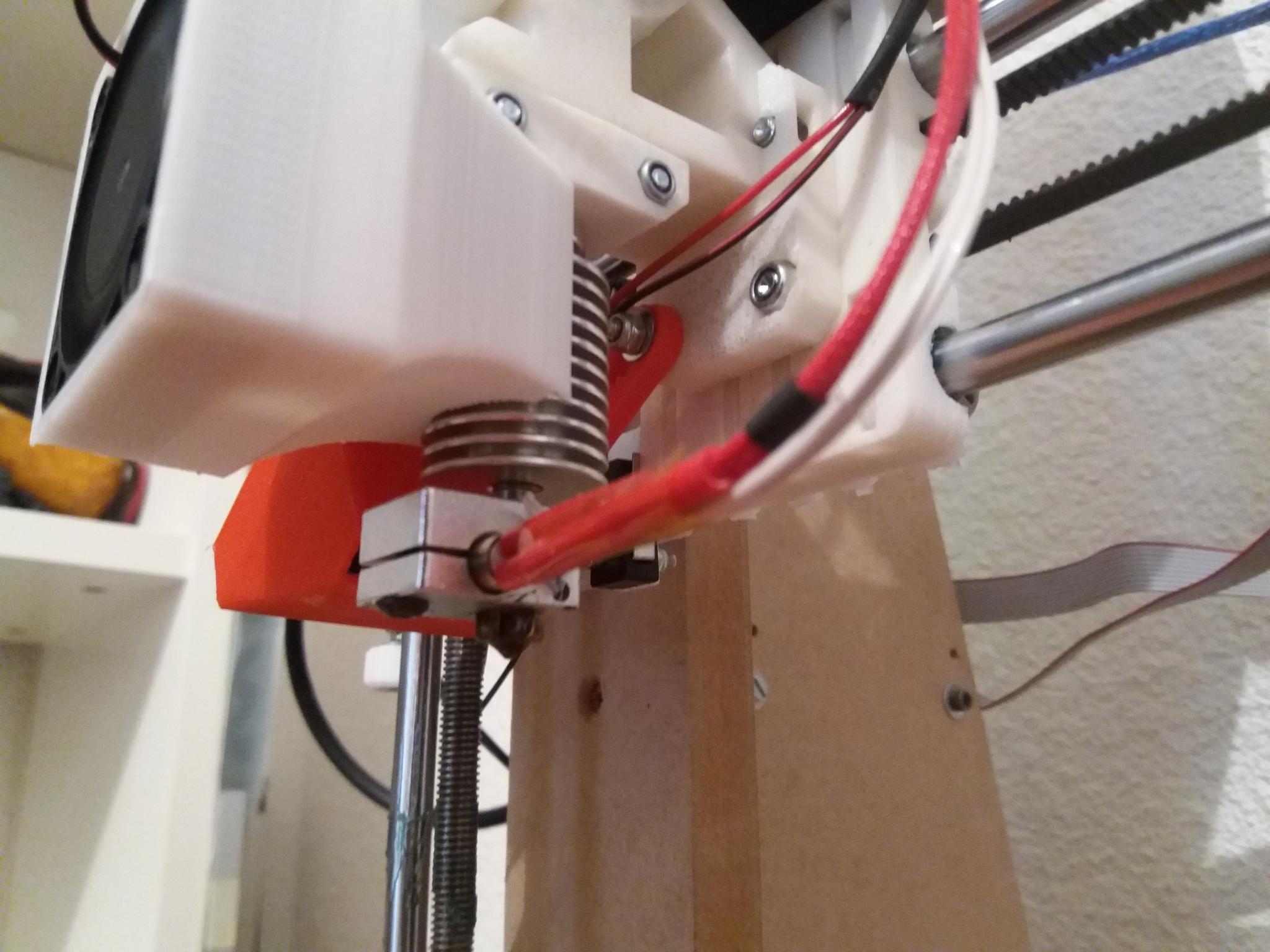

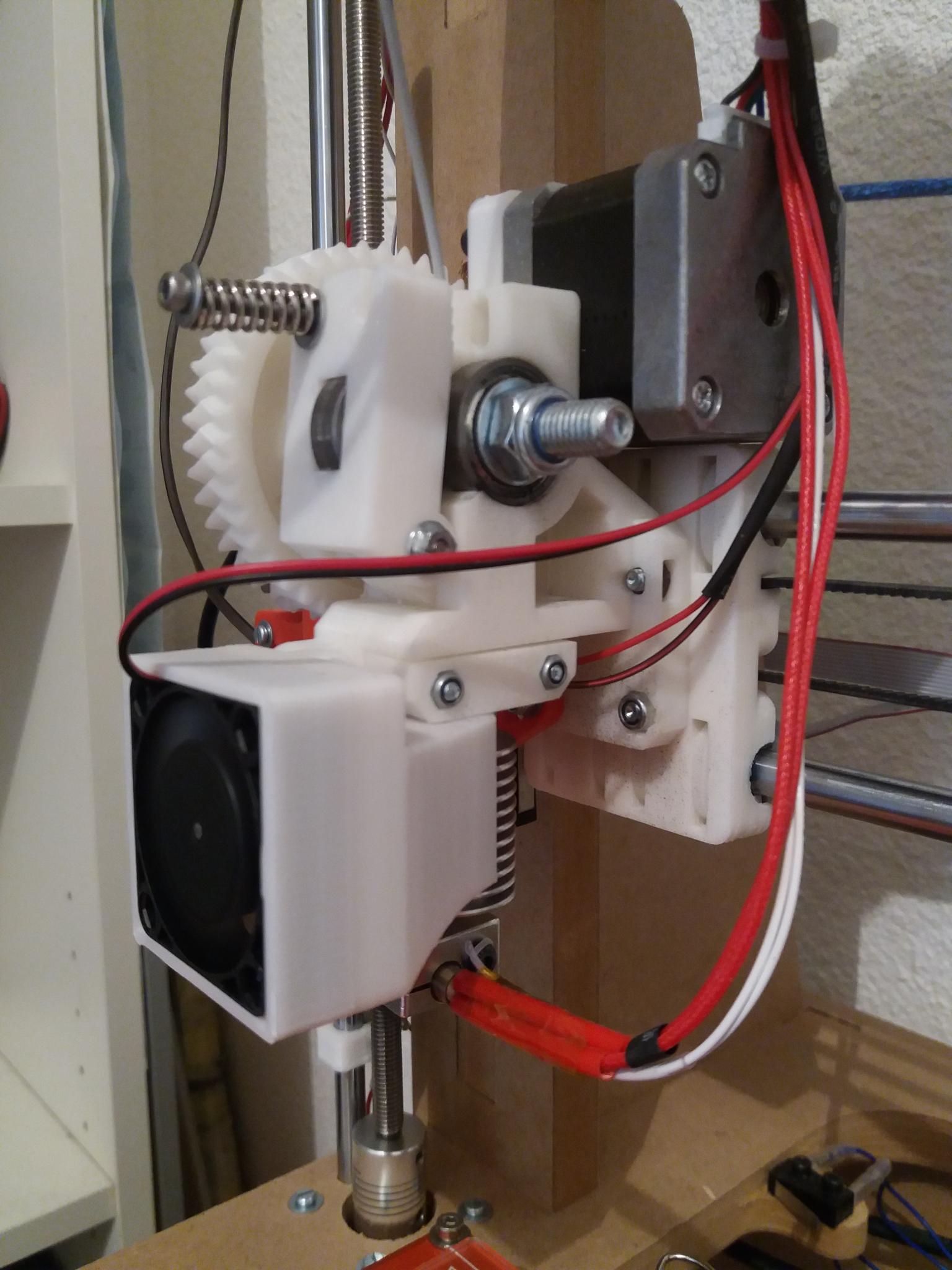

Marlouu Posté(e) Mars 1, 2018 Partager Posté(e) Mars 1, 2018 Salut, perso j'ai migré toute ma CTC sur un chassi Itopie et j'ai mis une tête E3D v6 avec un extruder L3K, un pure bonheur, sa marche du feu de dieu, sa ne bloquer, clac, bouche JAMAIS !! Lien vers le commentaire Partager sur d’autres sites More sharing options...

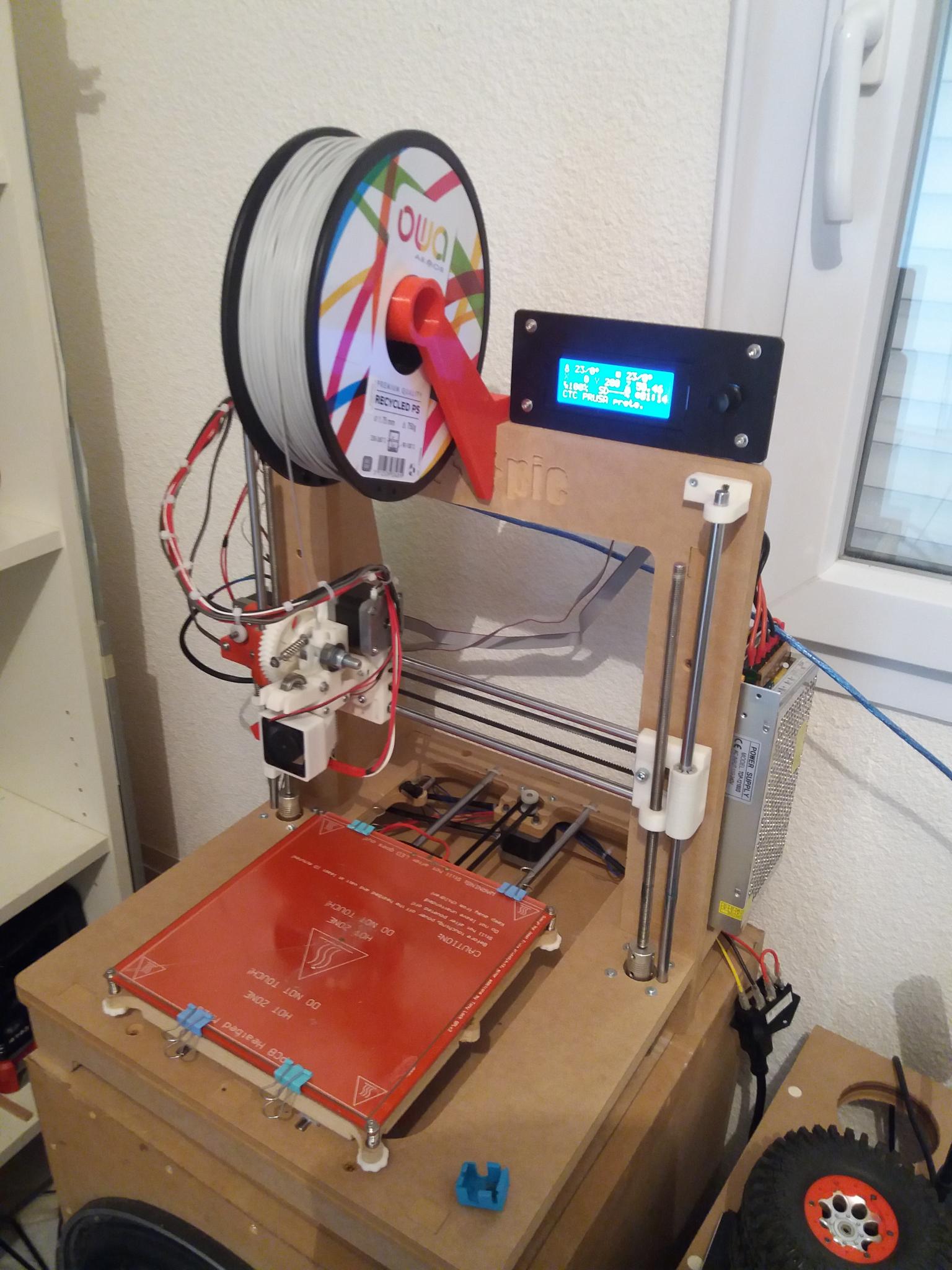

tomg778 Posté(e) Mars 1, 2018 Auteur Partager Posté(e) Mars 1, 2018 Le L3K me parait bien compliqué... et avant de valider ma commande de l'E3D sur ebay (merci pour le lien), comment je fixe ca sur mon chariot? est-ce que je pourrais y fixer mon bltouch, et sans passer par un bowden? désolé de vous embêter, mais j'aime pas acheter pour voir après que je peux rien en faire.... ps : vais mettre une phot de ma prusa, a tout de suite... Lien vers le commentaire Partager sur d’autres sites More sharing options...
tomg778 Posté(e) Mars 1, 2018 Auteur Partager Posté(e) Mars 1, 2018 Voila la bete... oui, je sais, c le bordel ds les fils, mais rien n'est finalisé... et je vous parle meme pas du porte a faux de mon ventilo...mais c le seul moyen que j'ai trouvé... Lien vers le commentaire Partager sur d’autres sites More sharing options...

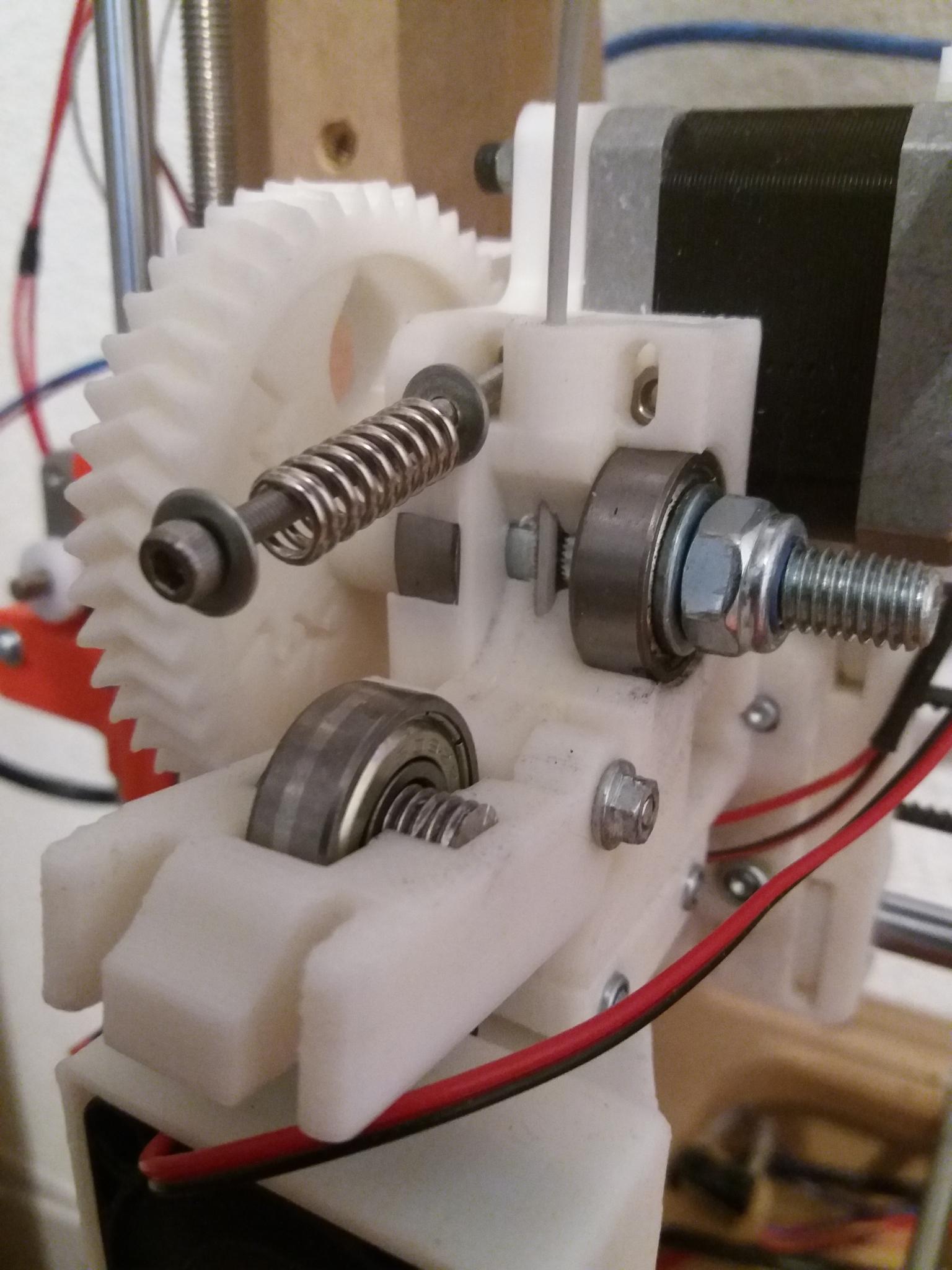

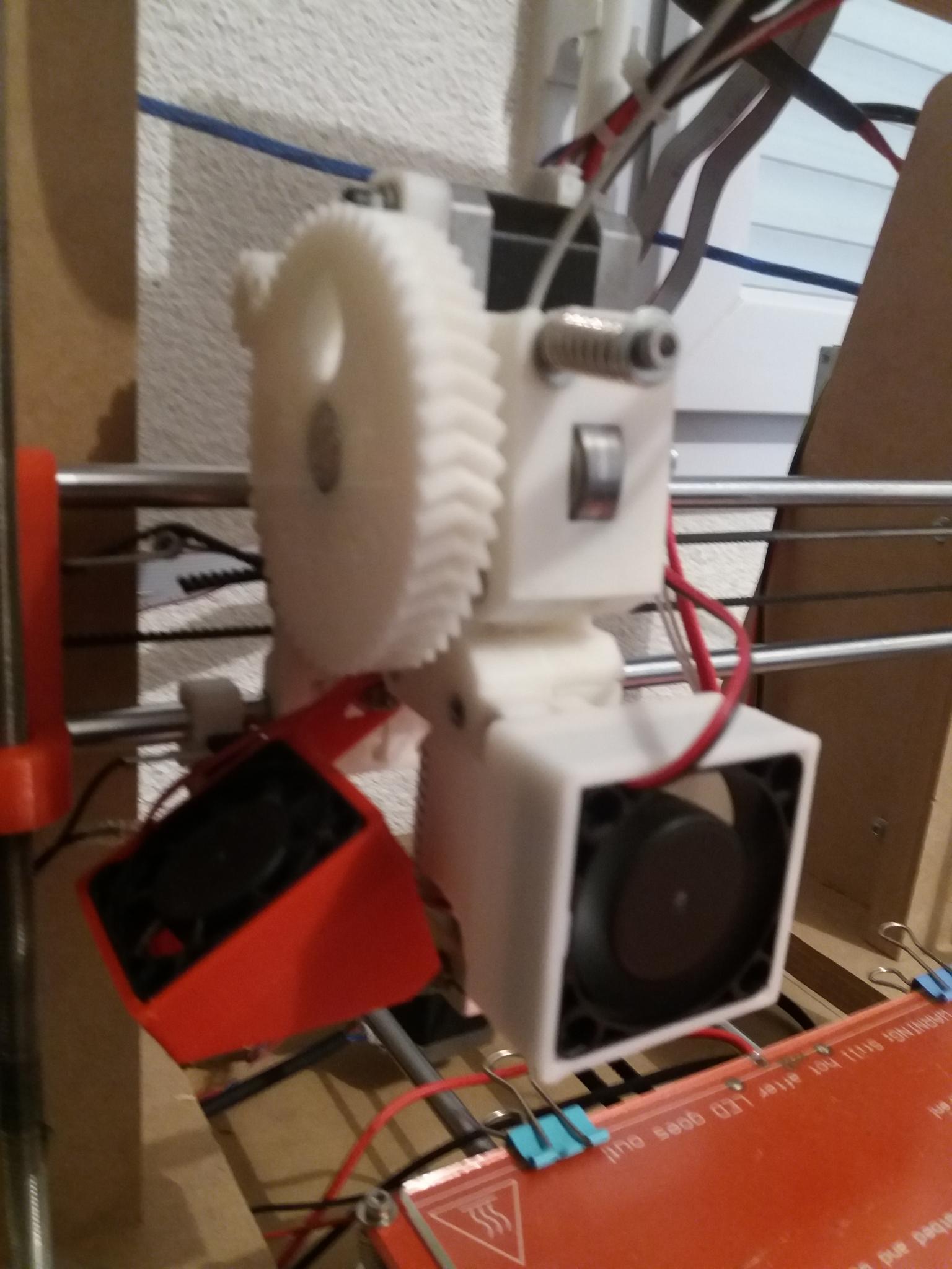

Marlouu Posté(e) Mars 1, 2018 Partager Posté(e) Mars 1, 2018 En faite le L3K est super simple c'est le moteur a un petit pignon, qui entraîne le gros ( démultiplication = force ), le gros pignon entraîne un axe avec une partie crantée ( ma photo 4, tu vois le filament qui passe ), le tout monté sur 2 roulements + une sur la partie qui se rabat pour comprimer le filament contre la partie crantée, et ensuite dessous il y a un logement ou tu glisse ta E3D v6 a moitié, l'autre moitié c'est une petite piece que tu viens visser avec deux vis, sa te maintenant l'E3D en sandwich, sa bouche pas et sa marche super bien ! Lien vers le commentaire Partager sur d’autres sites More sharing options...

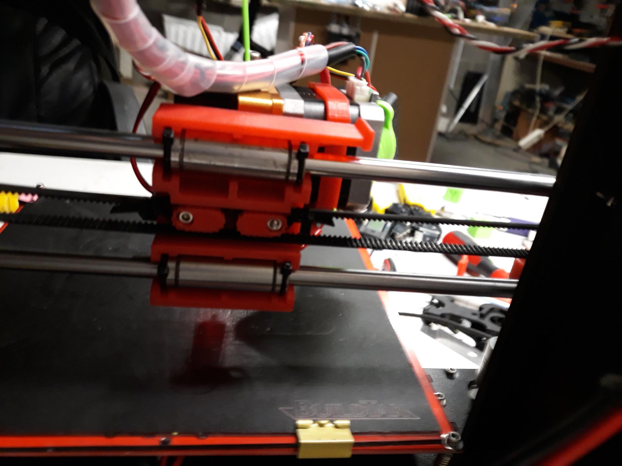

tomg778 Posté(e) Mars 1, 2018 Auteur Partager Posté(e) Mars 1, 2018 mon principal soucis, c'est comment faire tenir tout ca sur mon chariot a 2 balles...comme tu peux le voir sur la photo, je n'ai que 2 trous sur l'arriere du chariot X.... Lien vers le commentaire Partager sur d’autres sites More sharing options...

Hervé-34 Posté(e) Mars 1, 2018 Partager Posté(e) Mars 1, 2018 Bonjour à tous ! @tomg778 pourrais -tu me donner les entraxes des barres? je suis en train de réfléchir à quelque chose ! Hervé Lien vers le commentaire Partager sur d’autres sites More sharing options...
tomg778 Posté(e) Mars 1, 2018 Auteur Partager Posté(e) Mars 1, 2018 36.5mm de bord a bord... 47.6 de centre a centre Lien vers le commentaire Partager sur d’autres sites More sharing options...

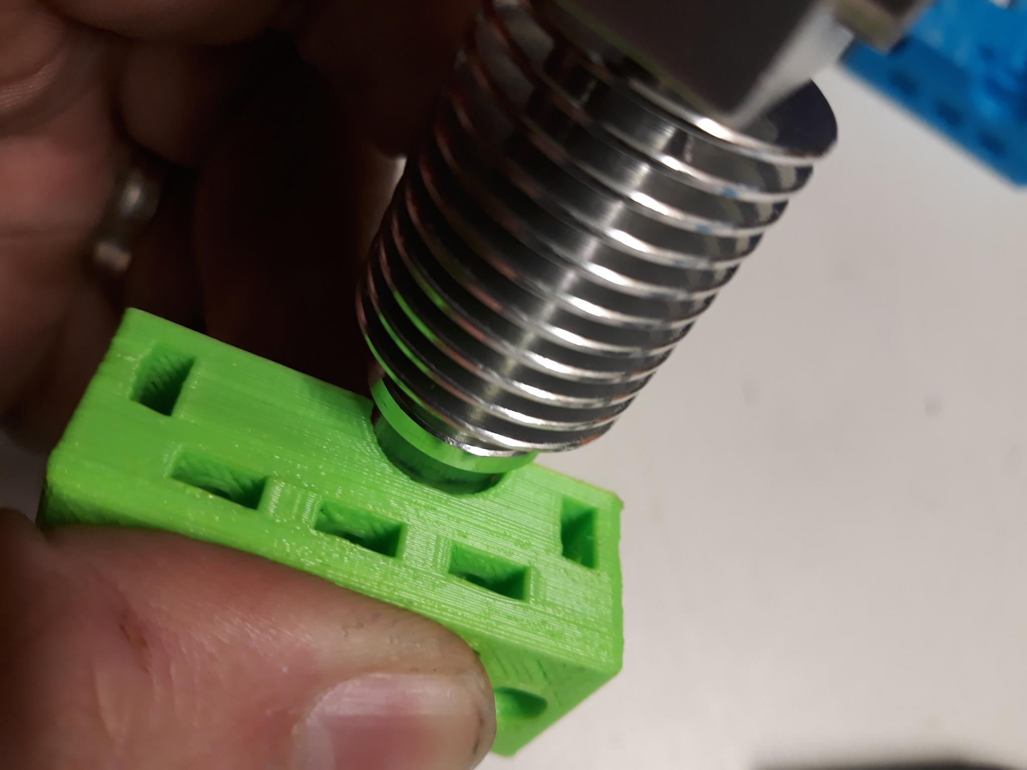

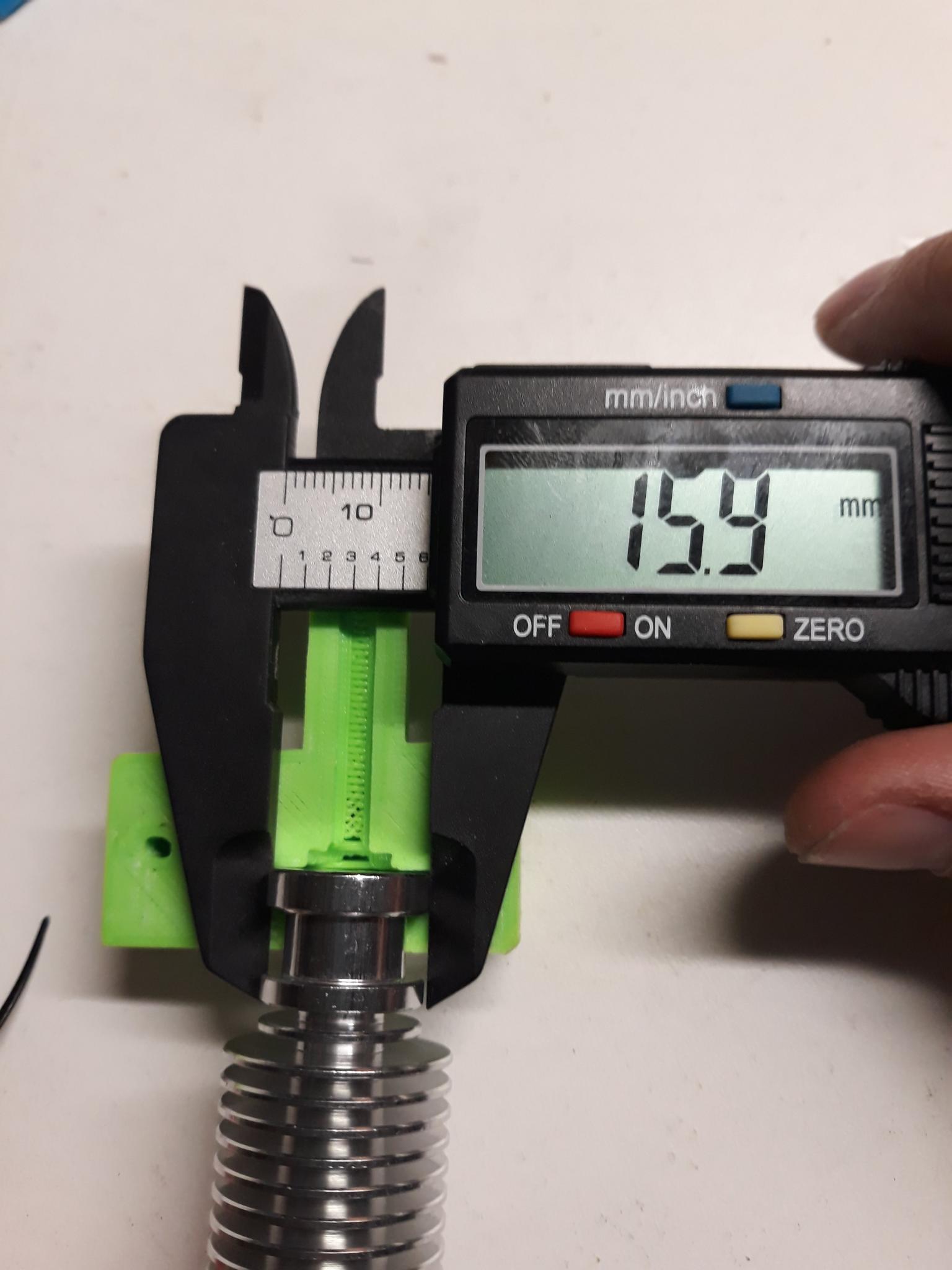

tomg778 Posté(e) Mars 11, 2018 Auteur Partager Posté(e) Mars 11, 2018 bon, au final, vais rester pour le moment sur mon mk8, mais an passant sur une e3d... j'ai acheté ca : https://www.ebay.fr/itm/j-head-E3D-V6-extruder-direct-short-filament-1-75-mm-hotend-E3DV6-printer/182594586003?ssPageName=STRK%3AMEBIDX%3AIT&var=485160875679&_trksid=p2057872.m2749.l2649 mais je ne trouve pas de fichier sur thingiverse qui convienne. Il s'agit d'une copie chinoise, la tete fait 15.9mm, aucun des supports que j'ai imprimés ne convient... sur la 2e photo, on peut voir qu il me manque 5mm pour pouvoir y insérer la tete... avez vous deja eu ce probleme? avec quels fichiers avez vous monté une j-head e3d comme la mienne? merci de votre aide ... Lien vers le commentaire Partager sur d’autres sites More sharing options...
Hervé-34 Posté(e) Mars 11, 2018 Partager Posté(e) Mars 11, 2018 Bonsoir à tous ! Bonsoir @tomg778 ! Toutes les têtes que ce soit des chinoises ou originales font à peut près 16 mm de diamètre ! donc c'est ton fichier ou tes pièces qui sont trop petites ! Hervé Lien vers le commentaire Partager sur d’autres sites More sharing options...
tomg778 Posté(e) Mars 11, 2018 Auteur Partager Posté(e) Mars 11, 2018 c bien ca le pb, l'impression est bonne, mais le fichier utilisé n'est pas le bon... toutes les côtes sont bonnes, sauf l'emplacement de la tête... Lien vers le commentaire Partager sur d’autres sites More sharing options...
