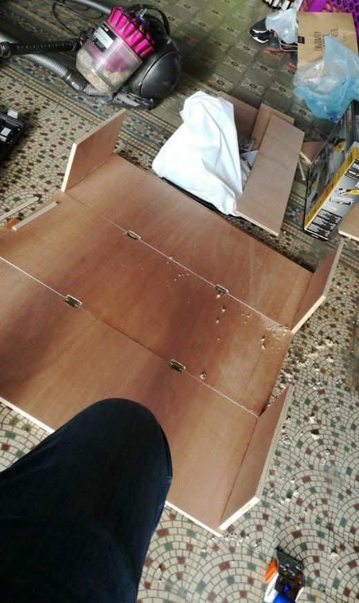

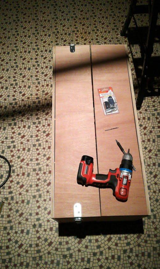

kropernic Posté(e) Mars 13, 2018 Auteur Partager Posté(e) Mars 13, 2018 Hello, Juste pour donner quelques news. J'ai commencé et pas mal avancé. Niveau charnières, j'ai finalement pris des charnières classique et j'ai creusé les planches pour qu'elles ne ressortent pas. La photo est merdique mais bon, c'est pour montrer l'idée. Révélation Et ici, en position fermée avec les verrous mis d'un côté. La planche du dessous avec les verrous est sensée être amovible une fois le coffret ouvert (d'où les verrous d'ailleurs). Mais la planche du bas (de gauche en fait sur la photo) "a du ventre" (c'est quoi le terme technique ? XD). Du coup ça fait un jour... Une idée de comment corriger cela ?? Révélation Lien vers le commentaire Partager sur d’autres sites More sharing options...
