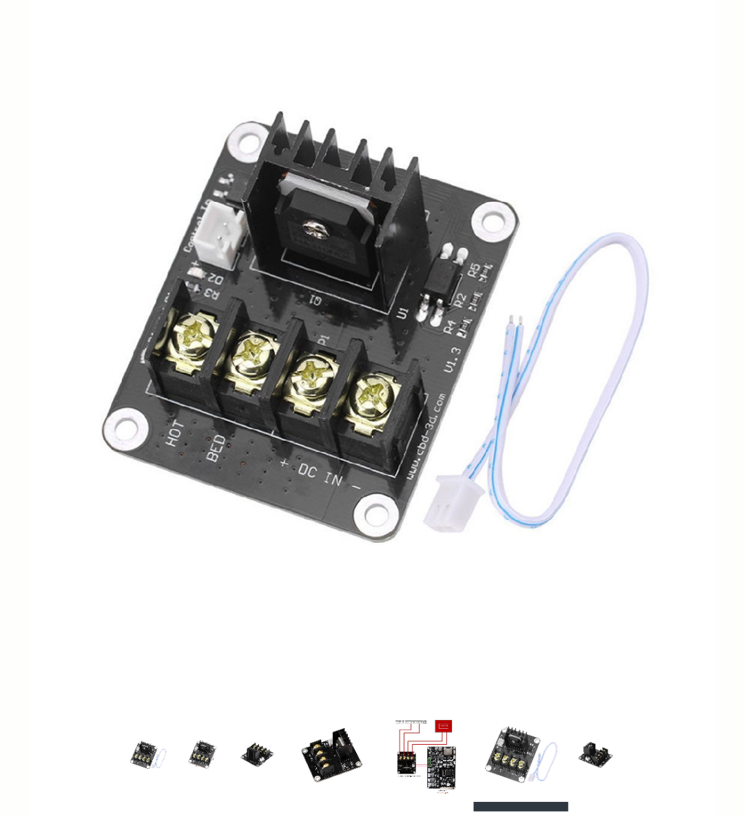

YNOS93 Posté(e) Mars 1, 2018 Partager Posté(e) Mars 1, 2018 Bonjour à tous, J'ai fait une recherche sur le site et pas trouvé. Je voulais savoir si il était possible d'installer un MOSFET de ce type sur la I3 MEGA . lzndeal Imprimante 3D Module Universel d’Extension de Puissance Courant Chauffant Rampe de Ram MOSFET à Courant Élevé 210A RAMPS 1.4 https://www.amazon.fr/dp/B072HK9J16/ref=cm_sw_r_cp_apa_KIeMAb1RVBY64 Cela est il déconseillé ou ça peut éventuellement décharger la carte. Apparemment les gains de temps en chauffe sont très bon. Lien vers le commentaire Partager sur d’autres sites More sharing options...
Invité Posté(e) Mars 1, 2018 Partager Posté(e) Mars 1, 2018 salut moi je les fais pour mon plateau et extrudeur et sa fonctionne nickel du coup la carte elle ne fais que de la commande Lien vers le commentaire Partager sur d’autres sites More sharing options...
YNOS93 Posté(e) Mars 1, 2018 Auteur Partager Posté(e) Mars 1, 2018 il y a une heure, jacky a dit : salut moi je les fais pour mon plateau et extrudeur et sa fonctionne nickel du coup la carte elle ne fais que de la commande Et celle ci du coup conviendrai ? Lien vers le commentaire Partager sur d’autres sites More sharing options...

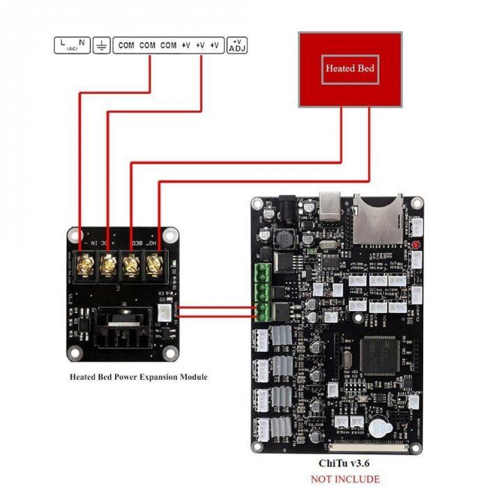

Invité Posté(e) Mars 1, 2018 Partager Posté(e) Mars 1, 2018 moi j'ai pas le mème modèle mais si tu fais comme sur le schémas tu n'auras pas de problèmes Lien vers le commentaire Partager sur d’autres sites More sharing options...
Hervé-34 Posté(e) Mars 1, 2018 Partager Posté(e) Mars 1, 2018 Bonsoir à tous ! Pareil ! moi j'ai pris les mosfet qui avaient été indiqués sur le site, 1 pour le lit, et 1 pour l'extrudeur, ben y'a pas photo ! la vitesse de chauffe se voit ! attention j'ai mis du 2.5mm² pour le lit et il est tiède au début de la chauffe ! et je ne dit rien du fil d'origine ( noir et rouge ) il étais brulant ! Hervé Lien vers le commentaire Partager sur d’autres sites More sharing options...

Hervé-34 Posté(e) Mars 3, 2018 Partager Posté(e) Mars 3, 2018 Bonsoir à tous ! @stef_ladefense ! Oh c'est en lisant à gauche et à droite et en ayant eu une carte Ramps dont le MOSFET avais grillé, que j'ai installé deux gros (enfin plus gros que ceux de la carte ! ) MOSFET un pour le lit et un autre pour la tête ! C'est vrai que ça chauffe plus vite ! maintenant j'ai un copain ( et combien d'autres ! ) qui tourne depuis des années avec les MOSFET de la carte ! Ma config est toute simple un Arduino, une Ramps un lit MK3 et une tête ED3V6 chinoise ! Hervé Lien vers le commentaire Partager sur d’autres sites More sharing options...
stef_ladefense Posté(e) Mars 4, 2018 Partager Posté(e) Mars 4, 2018 salut @Hervé-34, tu sais si ça marche correctement, t'as rien à toucher d'autre les mosfets sur les cartes tiennent de toute façon suffisamment pour des configs standards.. les modules externes sont sur-dimensionnés avec des mosfets qui tiennent facile 25A avec de gros dissipateurs, qui peut le plus ... perso je préfère sur que sous dimensionnés. Lien vers le commentaire Partager sur d’autres sites More sharing options...

OUPS65 Posté(e) Aout 21, 2018 Partager Posté(e) Aout 21, 2018 Bonjour, Le principe est effectivement simple pour soulager la carte mère, d'autant que le cout en est ridicule : j'en ai commandé 2 ( les mêmes que ceux d'YNOS93) chez Aliexpress à 2,89€ transport gratuit : Mofset Mon souci est dans les branchements : pour le Hotbed : * je débranche le "hotbed power input" et le branche sur l'input du Mofset. ? ... tout en respectant la polarité * je débranche le "hotbed" et le branche sur l'output du mofset. ? Polarité indifférente. * Mais, où dois-je brancher le câble du contrôleur ? polarité ? pour l'extrudeur : je suis dans la panade complète. Comment le brancher sur mon second mofset ? Qui peut m'expliquer ? merci philippe Lien vers le commentaire Partager sur d’autres sites More sharing options...
stef_ladefense Posté(e) Aout 21, 2018 Partager Posté(e) Aout 21, 2018 Salut @OUPS65 j'ai l'impression qu'il y a un pont de diode sur l'entrée de contrôle, mais pas de schéma, si tu peux faire une photo en hd du module ? si il y a effectivement un pont, la polarité d'entrée est indifférente, sinon faut respecter le + et le -. pour le branchement : le noir/rouge sur l'entrée 11A de la Trigorilla, tu les branches sur DC IN, le noir sur le -, le rouge sur le + tu repars de l'alim avec du gros câble et tu câbles identique vers le 2eme MOSFET (pour la hotend) tu débranches les noir/rouge qui vont au bed de la Trigorilla (HOTBED), et tu les connectent sur le 1er MOSFET en HOTBED, le petit câble sur le connecteur blanc tu le branche a la place des noir/rouge qui partait initialement vers le bed (HOTBED). idem pour la hotend, noir/rouge de la Trigorilla (HEATER0), et tu les connectent sur le 2EME MOSFET en HOTBED, le petit câble sur le connecteur blanc tu le branche a la place des noir/rouge qui partait initialement de HEATER0. l'entrée des MOSFETS est polarisée, donc attention aux branchement, et tu pars de l'alim pour les deux, pour équilibrer les courants. tu ne connectes pas le 2eme sur le premier en parallèle. la sortie des MOSFETS est aussi polarisée, connecte les noir sur le - et rouge sur le +, même si derrière ce sont des résistances non polarisées. Lien vers le commentaire Partager sur d’autres sites More sharing options...
