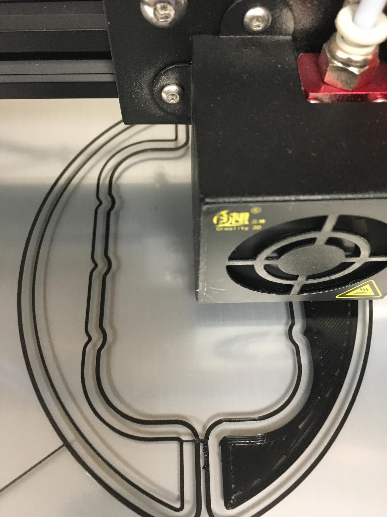

volavoile Posté(e) Mars 1, 2018 Partager Posté(e) Mars 1, 2018 (modifié) Bonjour, J'ai des projets à imprimer en ninjaflex. J'ai modifié mon extrudeur pour éviter d'avoir la pliure du filament après la roue dentée. De ce coté là, cela fonctionne. Par contre, impossible d'imprimer correctement. J'ai essayé d'imprimer à 30 mm/s, entre 210 et 230°C... Au mieux, je réussi à faire la première couche, ensuite, je fais une boule... En PLA, tout va bien, et même en fil flex OPTIFLEX (sauf que j'ai du mal à atteindre les 250°C!)... J'ai un truc que je ne m'explique pas : à l'arrêt, buse chaud, le fil s'extrude tout seul sans que la roue avance... comme si il était impossible de limiter l'écoulement du plastique fondu... Et le fil n'avance pas dans l'extrudeur. Avez vous des trucs? Diamètre de buse (Moi 0.4, classique)? Température de bed (60°C...) Accroche (j'ai mis de la laque...). Je sèche lamentablement... Merci de vos expériences! Modifié (le) Mars 1, 2018 par volavoile Lien vers le commentaire Partager sur d’autres sites More sharing options...

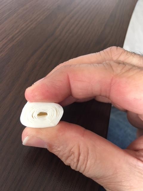

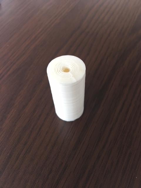

volavoile Posté(e) Mars 12, 2018 Auteur Partager Posté(e) Mars 12, 2018 J'ai moi aussi modifié un extrudeur trouvé sur thingverse. Pas ma l'intégration avec le support du détecteur de fil! J'ai refais des essais hier, à 230°C et 20 mm/s, c'est bien mieux qu'à 60, mais j'ai une mauvaise adhesion des fils. Cela se dépiaute! Par contre, je me suis rendu compte que le ninjaflex a un coefficient d'extrusion de 80%. Quand je demande 50 mm, il y a à peine 40 mm qui passe. Ne sachant pas comment calibrer un axe, surtout en fonction du fil, j'ai mis 1,52mm en diamètre de fil sur cura au lieu du 1,70 mesuré. Mon éprouvette test (mon objectif est de tester l'étanchéité) est en cours de fabrication. Com Lien vers le commentaire Partager sur d’autres sites More sharing options...

volavoile Posté(e) Mars 12, 2018 Auteur Partager Posté(e) Mars 12, 2018 (modifié) Bon, nouvel essai sans plus de succes.... comme si la quantité extrudée n'était pas suffisante... J'ai bien la forme, mais le résultat est une espèce d'éponge... 230°C, Modifié (le) Mars 12, 2018 par volavoile Lien vers le commentaire Partager sur d’autres sites More sharing options...

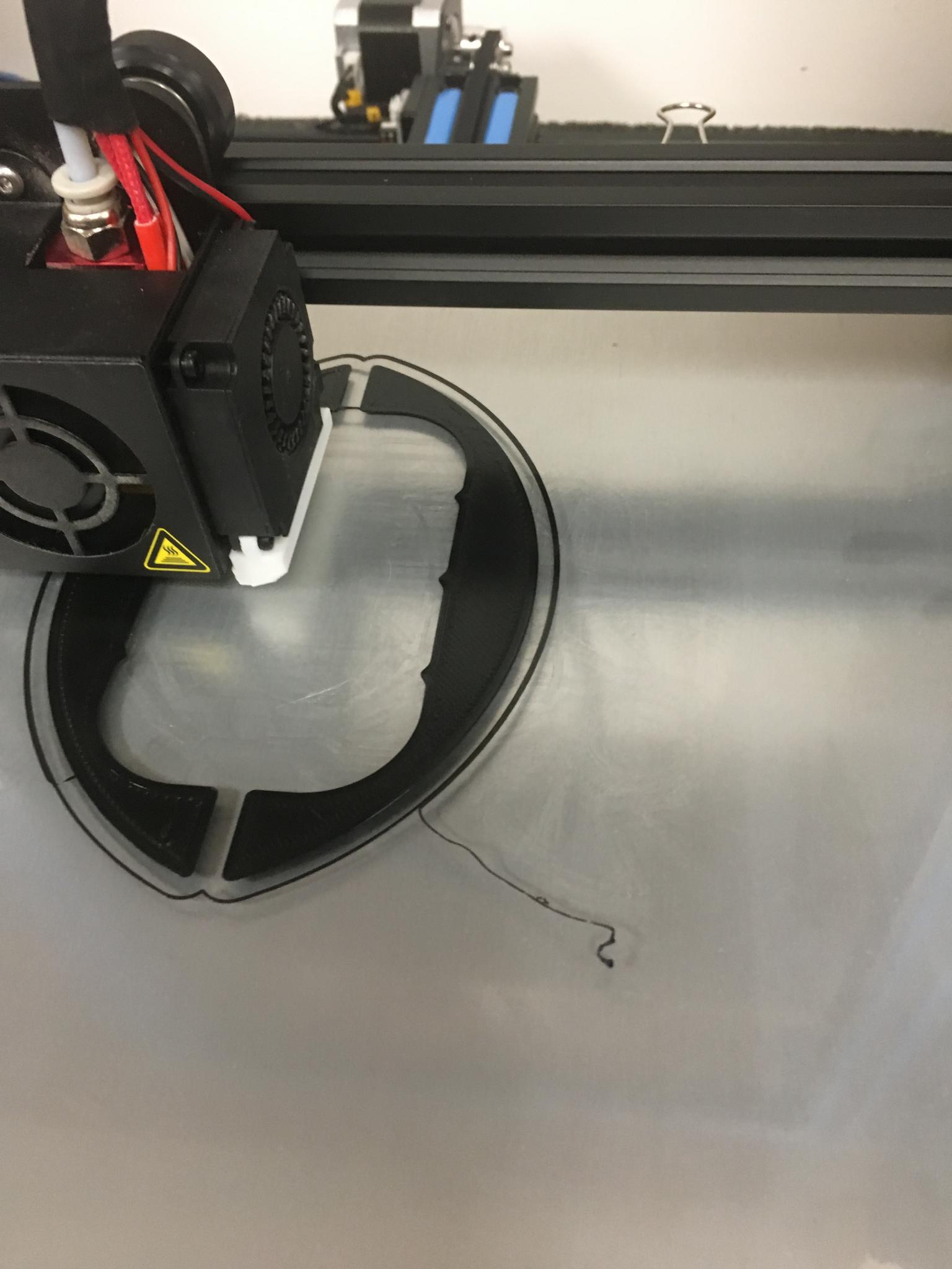

volavoile Posté(e) Mars 12, 2018 Auteur Partager Posté(e) Mars 12, 2018 Enfin, première impression réussie... mais non sans mal! En desespoir de cause, j'ai regardé ce que cela donnais juste en sortie d'extrudeur, sans buse.. Et bien, l'extrudeur extrude correctement....mais parvie s donc difficilement à passer au travers de la buse de 0,4.... J'ai donc mis la plus grosse buse dispo.... 0,5 et monté la température à 245°C au lieu des 230.... et là miracle, avec mon gcode de 0,4, ca fonctionne Nickel! Vitesse? 20 dans Cura, avec un coeff de 0,83%.... ça va faire 17! Il faut ce qu'il faut! Maintenant, soit je met un extrudeur qui pousse, soit j'imprime gros... soit...... Vos expériences à vous? Lien vers le commentaire Partager sur d’autres sites More sharing options...

volavoile Posté(e) Mars 13, 2018 Auteur Partager Posté(e) Mars 13, 2018 (modifié) KBon, j'ai lancé mes projets, cela imprime nickel pour l'instant.... je vous fais part de mes reglages, lilitations et analyses.... dans le desordre! La modification de l'extrudeur est fonctionnelle! En premier, la raison pour laquelle j'imprimais mal/pas... l'extrudeur a du mal à faire passer le ninjaflex dans la buse... Donc augmentation du trou de la buse à 0,5 mm, augmentation de la température à 245°C pour passer au travers, et vitesse de 15mm/s. Ensuite, le fil semble comprimé dans le tube teflon et extrudeur. Quand j'arrête, cela continue de couler! Donc, etape à venir : installation de tube capricorn en 1,9mm pour ameliorer le glissement et limiter l'effet ressort! J'ai supprimé le retrait et augmenté l'épaisseur de la coqie pour eviter les zigzag consommateur de variation de vitesse d'extrusion. Je verrai avec si je retrouve de la marge de manoeuvre! Ensuite, peut être que mon extrudeur est simplement bouché, et que c'est cela qui me gênait! Mais pour l'instant, ça imprime nickel.... donc on ne touche pas un truc qui marche enfin! Une question : comment faire pour etalonner l'extrudeur? Je dois mettre 1,52 pour avoir la quantité de matière adequate! Modifié (le) Mars 13, 2018 par volavoile Lien vers le commentaire Partager sur d’autres sites More sharing options...
