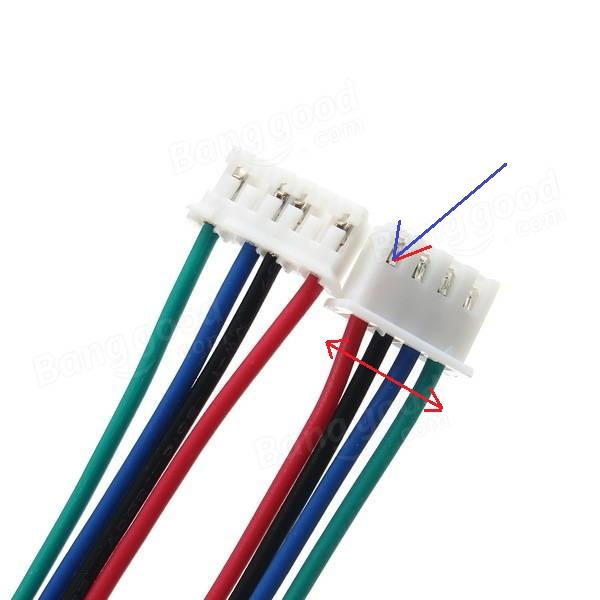

Invité Posté(e) Mars 1, 2018 Partager Posté(e) Mars 1, 2018 bonjours a tous sur ma dagoma le mouteur de l'extrudeurs tourne a l'envers donc je voudrai savoir si il y a moyen de l'inverser dans le firmware Lien vers le commentaire Partager sur d’autres sites More sharing options...
gisclace Posté(e) Mars 1, 2018 Partager Posté(e) Mars 1, 2018 Bonjour, Oui dans marlin tu passes la ligne #define INVERT_E0_DIR true en #define INVERT_E0_DIR false Dans configuration.h Ou tu inverses tes fils sinon ;-) Lien vers le commentaire Partager sur d’autres sites More sharing options...
Invité Posté(e) Mars 1, 2018 Partager Posté(e) Mars 1, 2018 merci pour la commande. mais pour inverser les fils j’aurais bien voulu le faire mais on peut pas car les prise peuvent se mettre que dans un sens Lien vers le commentaire Partager sur d’autres sites More sharing options...
pascal_lb Posté(e) Mars 1, 2018 Partager Posté(e) Mars 1, 2018 Modération : @gogo13 j'ai déplacé ton post pour une meilleure visibilité en faisant attention (travail de précision) tu peux déclipser tes fils de la prise avec un petit tournevis et les remettre à l'envers Lien vers le commentaire Partager sur d’autres sites More sharing options...

Invité Posté(e) Mars 1, 2018 Partager Posté(e) Mars 1, 2018 il y a 1 minute, pascal_lb a dit : Modération : @gogo13 j'ai déplacé ton post pour une meilleure visibilité en faisant attention (travail de précision) tu peux déclipser tes fils de la prise avec un petit tournevis et les remettre à l'envers merci pour l'avoir déplacer et il fait inverser quel câble Lien vers le commentaire Partager sur d’autres sites More sharing options...
pascal_lb Posté(e) Mars 1, 2018 Partager Posté(e) Mars 1, 2018 il y a 7 minutes, gogo13 a dit : il fait inverser quel câble le plus pratique c'est d'inverser les 4 fils de la prise coté carte en appuyant avec un petit tournevis (flèche bleu) tu tires les fils et tu les reclipses dans l'autre sens, exemple sur l'image le rouge à la place du vert et le noir à la place du bleu sur ton câble, c'est peut être d'autres couleurs 1 Lien vers le commentaire Partager sur d’autres sites More sharing options...
Invité Posté(e) Mars 1, 2018 Partager Posté(e) Mars 1, 2018 ok merci maintenant sa marche !!! Lien vers le commentaire Partager sur d’autres sites More sharing options...
gisclace Posté(e) Mars 2, 2018 Partager Posté(e) Mars 2, 2018 Petite astuce en passant, les câbles fonctionnent pas couple, si tu veux les trouver, tu mets en contact deux fils, tu tourne le moteur à la main, si ça tourne bien, c'est pas un couple, si ça résiste, c'est un couple, ça te donne donc les deux couples, pour inverser tu as juste à inverse de fait les deux couples ;-) Lien vers le commentaire Partager sur d’autres sites More sharing options...
