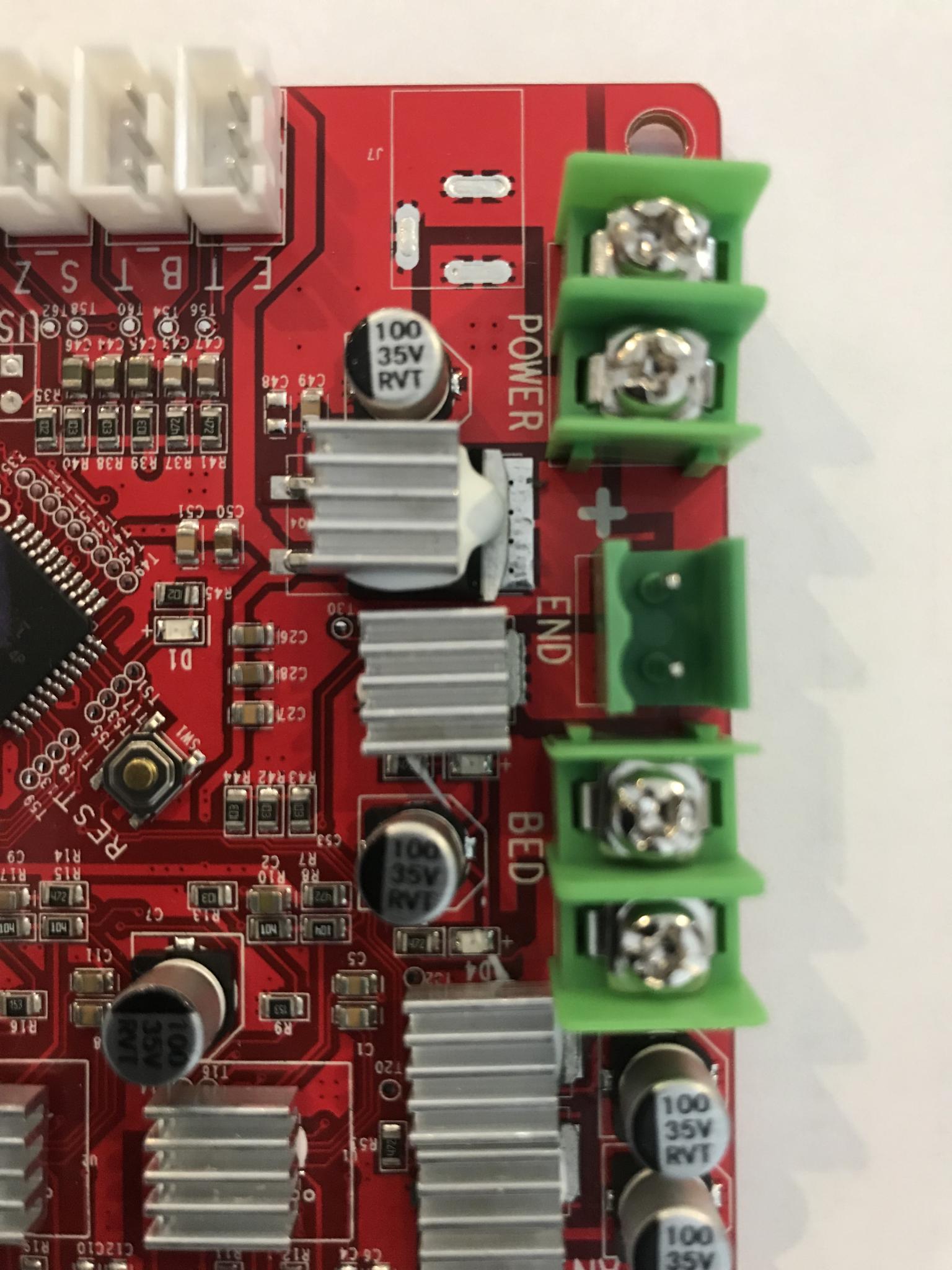

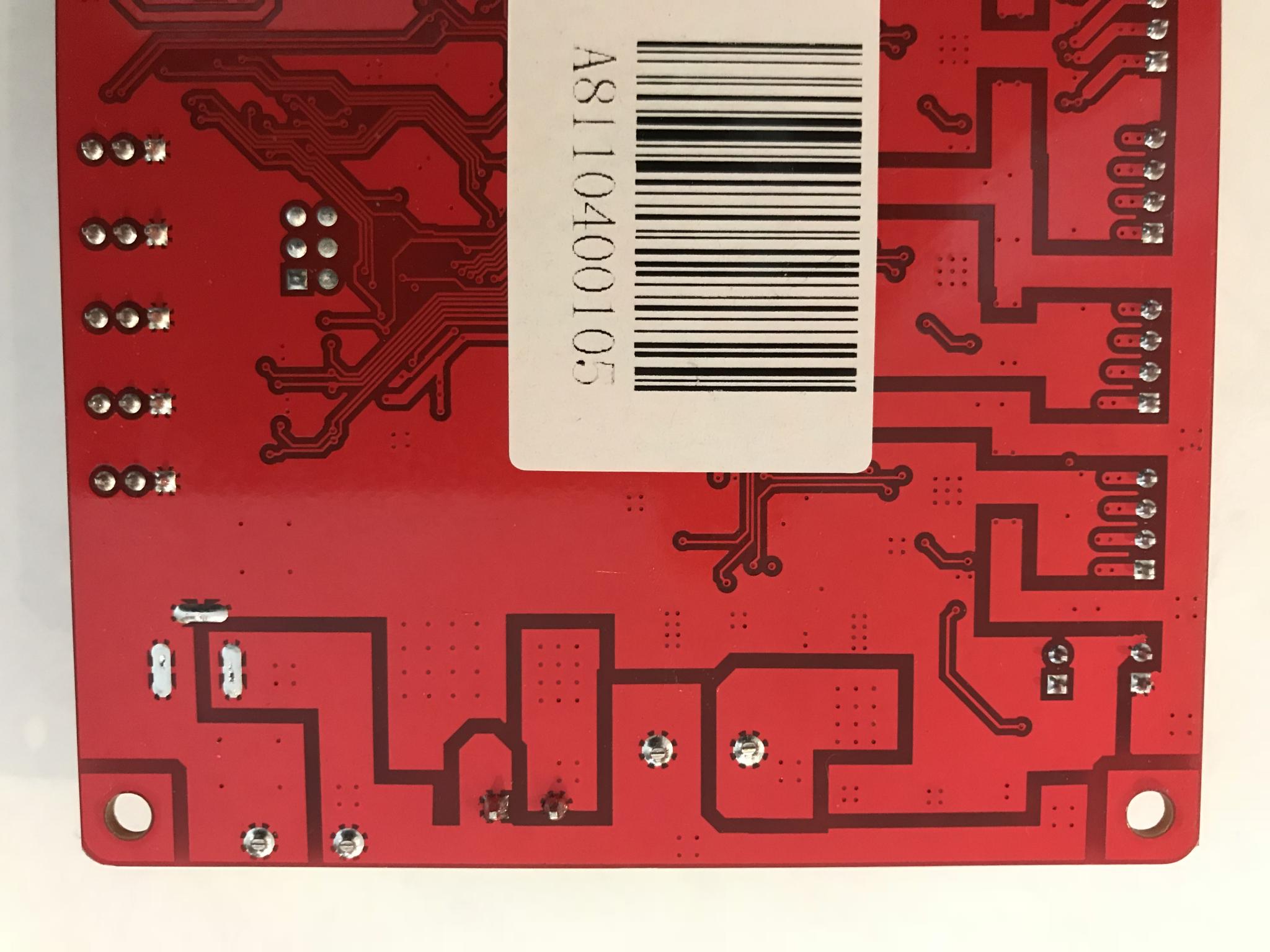

netgus Posté(e) Mars 2, 2018 Auteur Partager Posté(e) Mars 2, 2018 Alors... J'ai 12,5V en sortie et j'ai 1,1 ohm sur le bed J'ai démonté la carte mère et tout me semble correcte.On va essayé de la remonté proprement et voir si ça change quelque chose. Lien vers le commentaire Partager sur d’autres sites More sharing options...
Janpolanton Posté(e) Mars 2, 2018 Partager Posté(e) Mars 2, 2018 Bon, tes valeurs mesurées sont bonnes et le circuit imprimé est impeccable... Dernière mesure à faire, brancher le voltmètre sur la sortie 12V de l'alimentation et envoyer une demande de chauffe du hotbed en surveillant et en notant la tension de sortie, voir si ton alim tient les 10A demandés (la tension ne devrait pas s'écrouler normalement). Après, je jette l'éponge... Lien vers le commentaire Partager sur d’autres sites More sharing options...

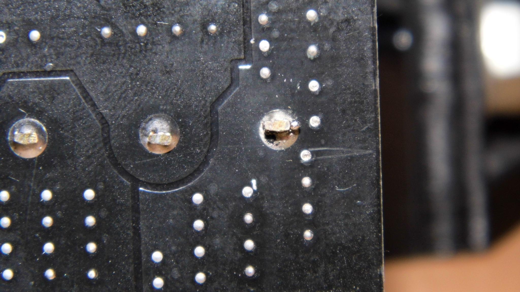

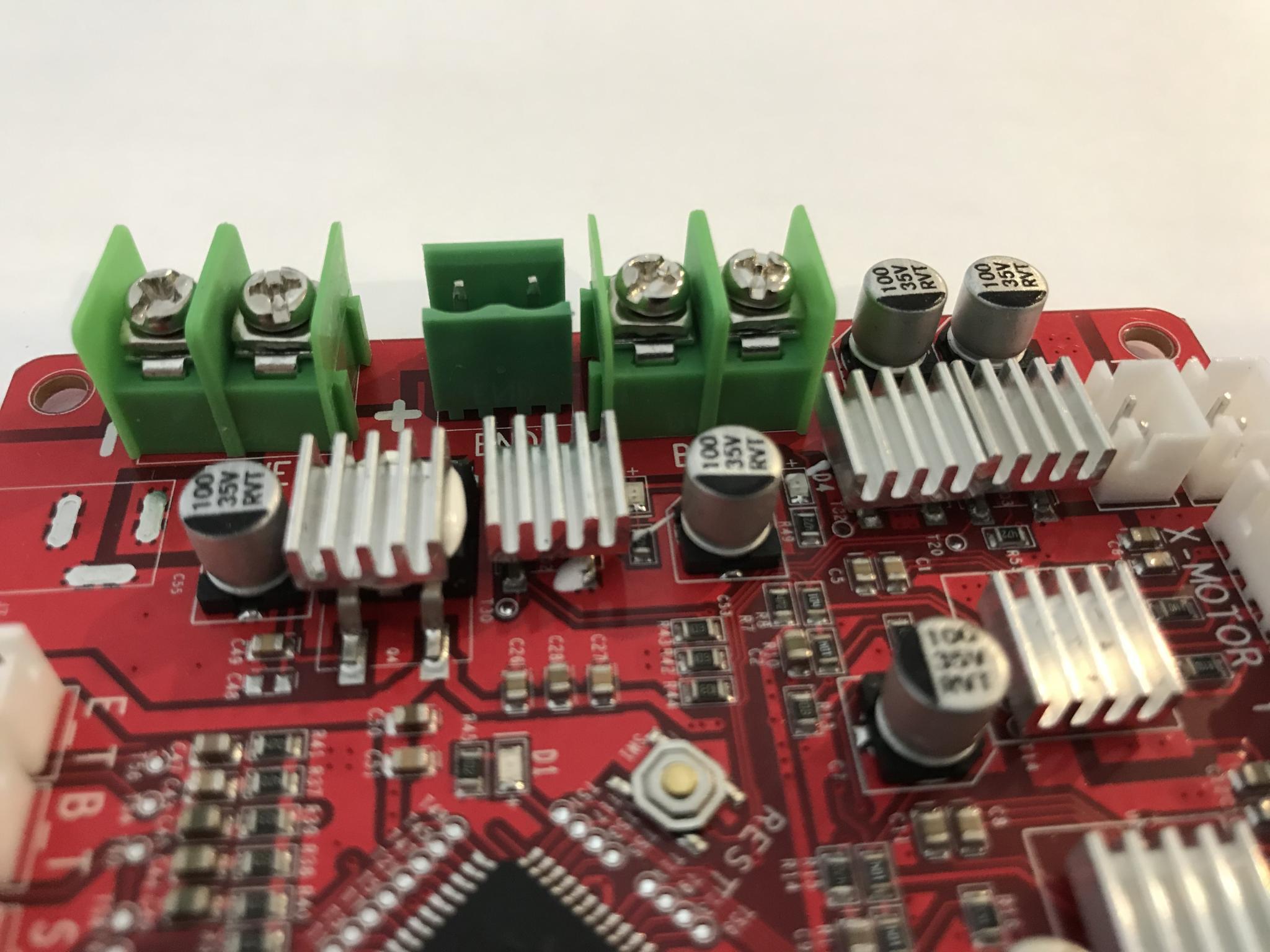

Maeke Posté(e) Mars 2, 2018 Partager Posté(e) Mars 2, 2018 (modifié) J'aurais quand même aimé un zoom sur les soudures du plateau et de l'alim sur la carte mère, trois d'entre elles montrent un point noir que j'ai déjà vu sur un mosfet après que la soudure a lâché. Mais ce n'est probablement qu'une ombre. Modifié (le) Mars 2, 2018 par Maeke Lien vers le commentaire Partager sur d’autres sites More sharing options...

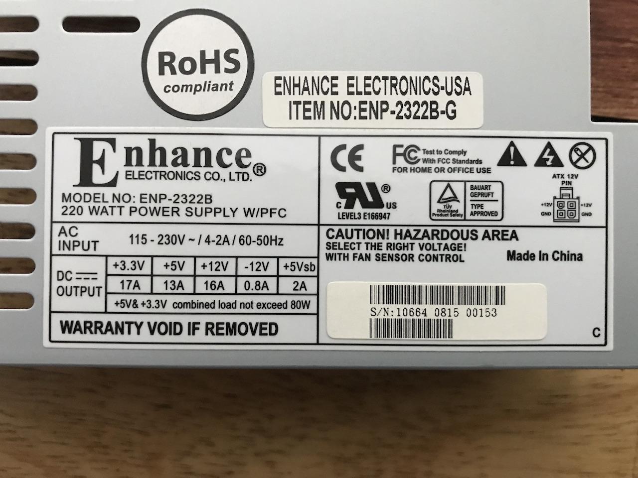

netgus Posté(e) Mars 5, 2018 Auteur Partager Posté(e) Mars 5, 2018 Bonjour à tous, J'ai démonté l'alimentation, cependant je n'ai pas vu de soudure défectueuse. Maintenant, je suis pas un expert... Un ami ma donné une alimentation de PC. Pourriez-vous me dire si cela peut faire l'affaire. Mon alimentation d'origine pouvait fournir 20A, alors que celle que j'ai récupéré ne peut fournir que 16A. merci pour votre aide. Lien vers le commentaire Partager sur d’autres sites More sharing options...
Janpolanton Posté(e) Mars 5, 2018 Partager Posté(e) Mars 5, 2018 (modifié) Bonjour, Elle est trop trop juste ... 10 à 11 A pour le plateau chauffant (120W à 130W) 3.3A pour l'extrudeur (40W) Chaque moteur X / Y / extrudeur consomme 0.74A les 2 moteurs axe Z = 1.78A Totaux : 11 + 3.3 + 1.78 = 16.08A Plus quelques centaines de mA pour la carte et les ventilateurs. J'ai considéré les consos maxi, les moteurs ne fonctionnant pas tous en même temps, je n'ai compté que l'axe Z pour le calcul maximum. Même notre alimentation 20A de base est sous dimensionnée (au vu de sa qualité). Modifié (le) Mars 5, 2018 par Janpolanton Lien vers le commentaire Partager sur d’autres sites More sharing options...
