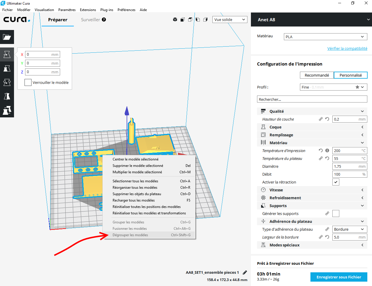

Bud.fr Posté(e) Mars 10, 2018 Auteur Partager Posté(e) Mars 10, 2018 il y a 46 minutes, trotro a dit : Cette fonction est active dans Cura 3.2.1. Elle fonctionne avec plusieurs objets (STL) chargés. Ben pas chez moi C'est ce fichier là: SET1_ensemble pièces 1.stl A+ Lien vers le commentaire Partager sur d’autres sites More sharing options...

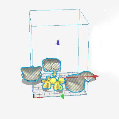

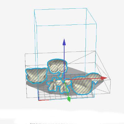

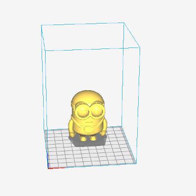

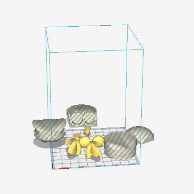

trotro Posté(e) Mars 10, 2018 Partager Posté(e) Mars 10, 2018 Il y a 2 heures, trotro a dit : Elle fonctionne avec plusieurs objets (STL) chargés. En images : il s'agit de MinionBobMultiMaterial, il y a une dizaine de fichier STL Dans Cura j'importe tous les objets Je sélectionne tous les objets (Ctrl A) Je regroupe ou je fusionne Pour dégrouper je sélectionne je dégroupe et retour au début Pour ton Fichier tu peux le séparer avec Meshmixer, il y te créera une vingtaine de fichiers STL Lien vers le commentaire Partager sur d’autres sites More sharing options...
trotro Posté(e) Mars 10, 2018 Partager Posté(e) Mars 10, 2018 re, ton fichier en petits morceaux 01.stl 02.stl 03.stl 04.stl 05.stl 06.stl 07.stl 08.stl 09.stl 10.stl 11.stl 12.stl 13.stl 14.stl 15.stl 16.stl 17.stl 18.stl 19.stl 20.stl Lien vers le commentaire Partager sur d’autres sites More sharing options...
Bud.fr Posté(e) Mars 10, 2018 Auteur Partager Posté(e) Mars 10, 2018 Merci, c'est sympa mais .... J'avais déjà réussi, c'était pas la peine de te donner du mal. J'ai même précisé que j'y arrivais avec Cura 14 et Cura 15, mais pas avec Cura 3.2.1, et c'est ça ma question ..... ... à laquelle tu ne m'as pas répondu, sauf me dire que ça marche chez toi, mais pas chez moi. Pourquoi ??? A+ Lien vers le commentaire Partager sur d’autres sites More sharing options...
