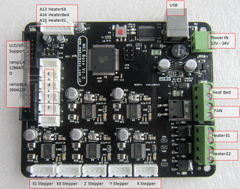

Djdirtboy Posté(e) Mars 2, 2018 Partager Posté(e) Mars 2, 2018 Salut à tous, j'ai un petit souci que je n'arrive pas à comprendre. Ma première couche est toujours plus écrasée à droite qu'à gauche. J'ai vérifié le parallélisme plateau/axe X c'est bon. Via pronterface j'ai vérifier les points de palpage ( G29 P3 V4) et là aussi c'est bon (moins de 0.1mm de différence entre n'importe quel point). Malgré ça, ma premiere couche est colle à peine à gauche et l'extrudeur claque à droite. Pour tester, j'ai volontairement relevé le côté droit en tournant la tige filetée, ça fonctionne mais le problème réparait dès que je relance une autre impression. Le problème de cette méthode est que le parallélisme n'est plus bon du tout et qu'il empire à chaque impression. Je suis en 1.1.8 avec un BLtouch original + plateau chauffant et écran. Avez vous une idée? Merci d'avance. Lien vers le commentaire Partager sur d’autres sites More sharing options...

Invité Posté(e) Mars 4, 2018 Partager Posté(e) Mars 4, 2018 Salut peut tu mettre le type de machine dans ton profile stp ça peut aider plutard ton driver ( pololu ) il est réglé a combien de voltes il se peut qu'il soi trop bas comme il y a deux moteurs Lien vers le commentaire Partager sur d’autres sites More sharing options...
Djdirtboy Posté(e) Mars 4, 2018 Auteur Partager Posté(e) Mars 4, 2018 Dagoma DE200 carte MKS base 1.0 Pour le driver, je n'en ai pas la moindre idée, je n'ai jamais chipoter à ça Lien vers le commentaire Partager sur d’autres sites More sharing options...
Invité Posté(e) Mars 4, 2018 Partager Posté(e) Mars 4, 2018 (modifié) c'est cette carte , vue qu'il y a un connecteur pour deux moteur sur le Y control ton cable voir si il n'y a pas de perte de connexion avec les vibrations se qui ferais que un des moteur perde sa tension du coup il est ralentie par rapport a l'autre Modifié (le) Mars 4, 2018 par Invité Lien vers le commentaire Partager sur d’autres sites More sharing options...
Djdirtboy Posté(e) Mars 4, 2018 Auteur Partager Posté(e) Mars 4, 2018 Si il était ralenti, cela se verrait de plus en plus en fonction de la hauteur et ce n'est pas le cas. Je peux imprimer sans problème à condition de ne pas dépasser 5x5cm au centre. si j'imprime plus grand le coté gauche warp et le droit claque. Lien vers le commentaire Partager sur d’autres sites More sharing options...
