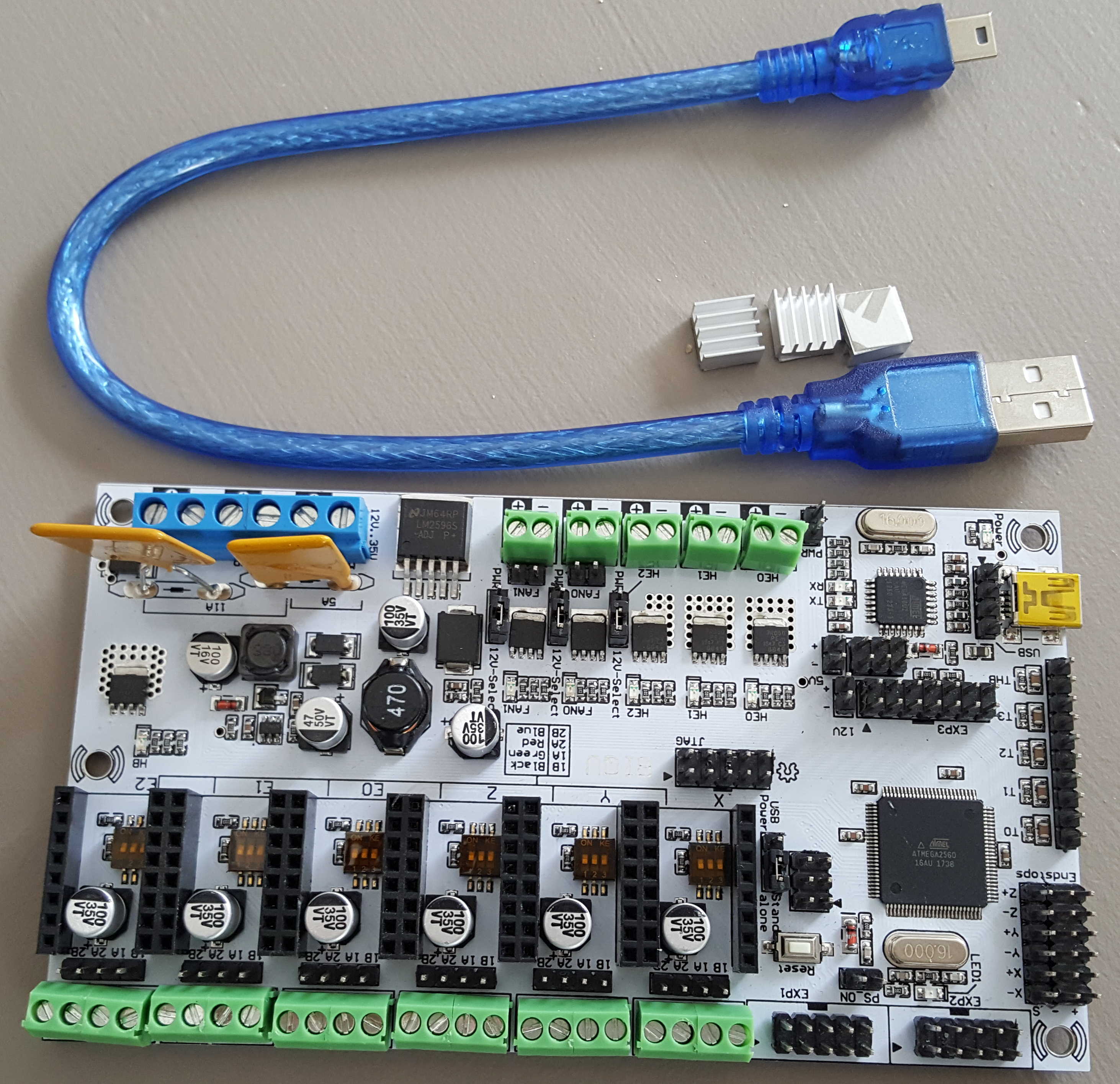

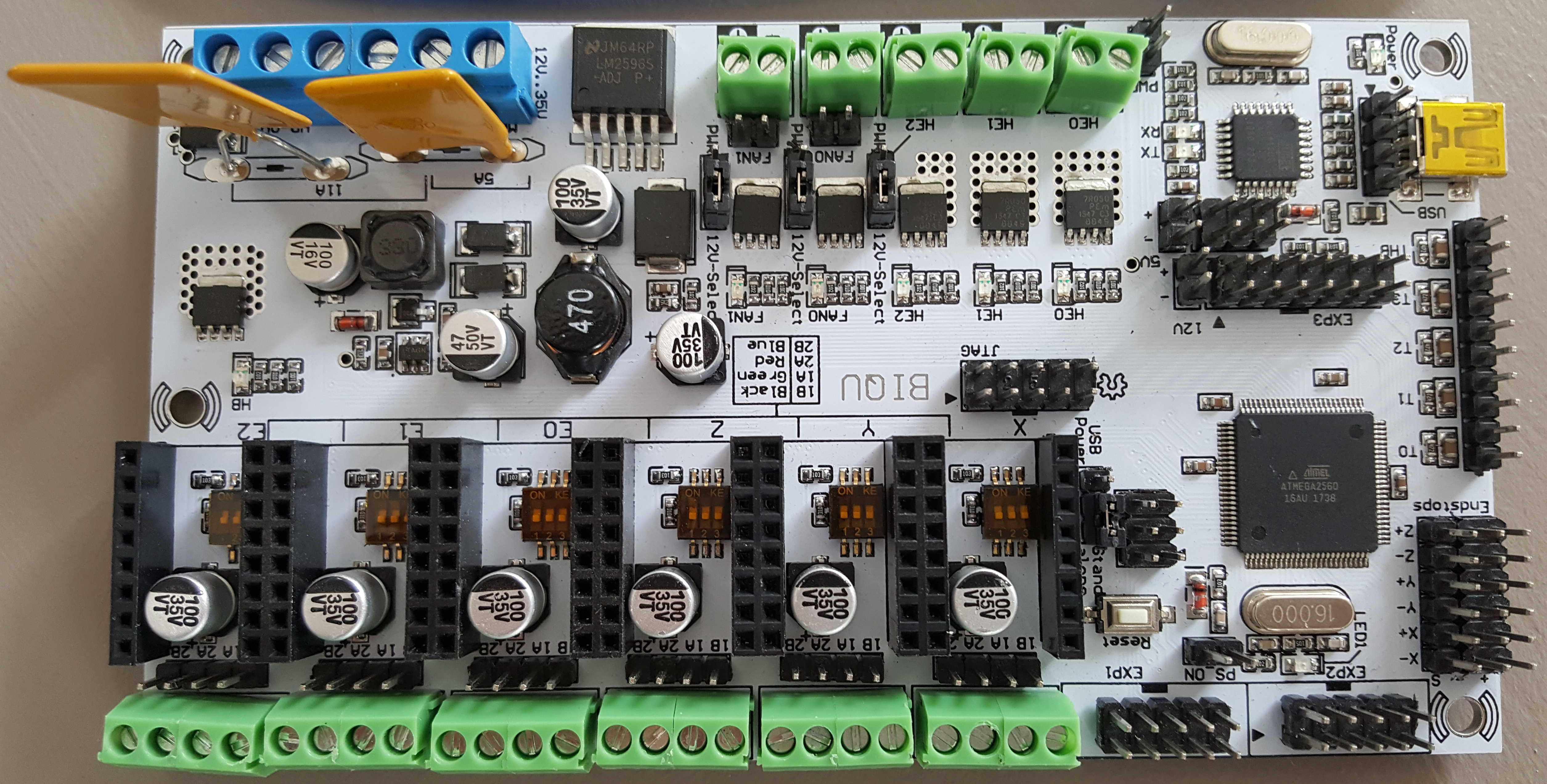

lglinux Posté(e) Mars 12, 2018 Auteur Partager Posté(e) Mars 12, 2018 Bonjour, Voila réception de quelques pièces mais le principal est arrivé la carte rumba Emballage de haute qualité du jamais vu sur aliexpress et en plus livrer en 11 jours Voici le lien ou je l'ai prise : RUMBA Test de celle ci avec le déplacement du cavalier pour usb power , sinon elle est pas reconnue Aucun drivers a installé elle a été reconnue comme un mega 2560 sans soucis J'ai mis le marlin en version 1.1.8 et utiliser l'arduino IDE 1.8.5 , quelques petite modif pour la carte la prévision de trois extrudeur avec une seule thermistance et téléversement. Aucun erreur que du bonheur bon plus qu'as bosser sur le marlin dernière version et regarder le bl touch etc.... Lien vers le commentaire Partager sur d’autres sites More sharing options...

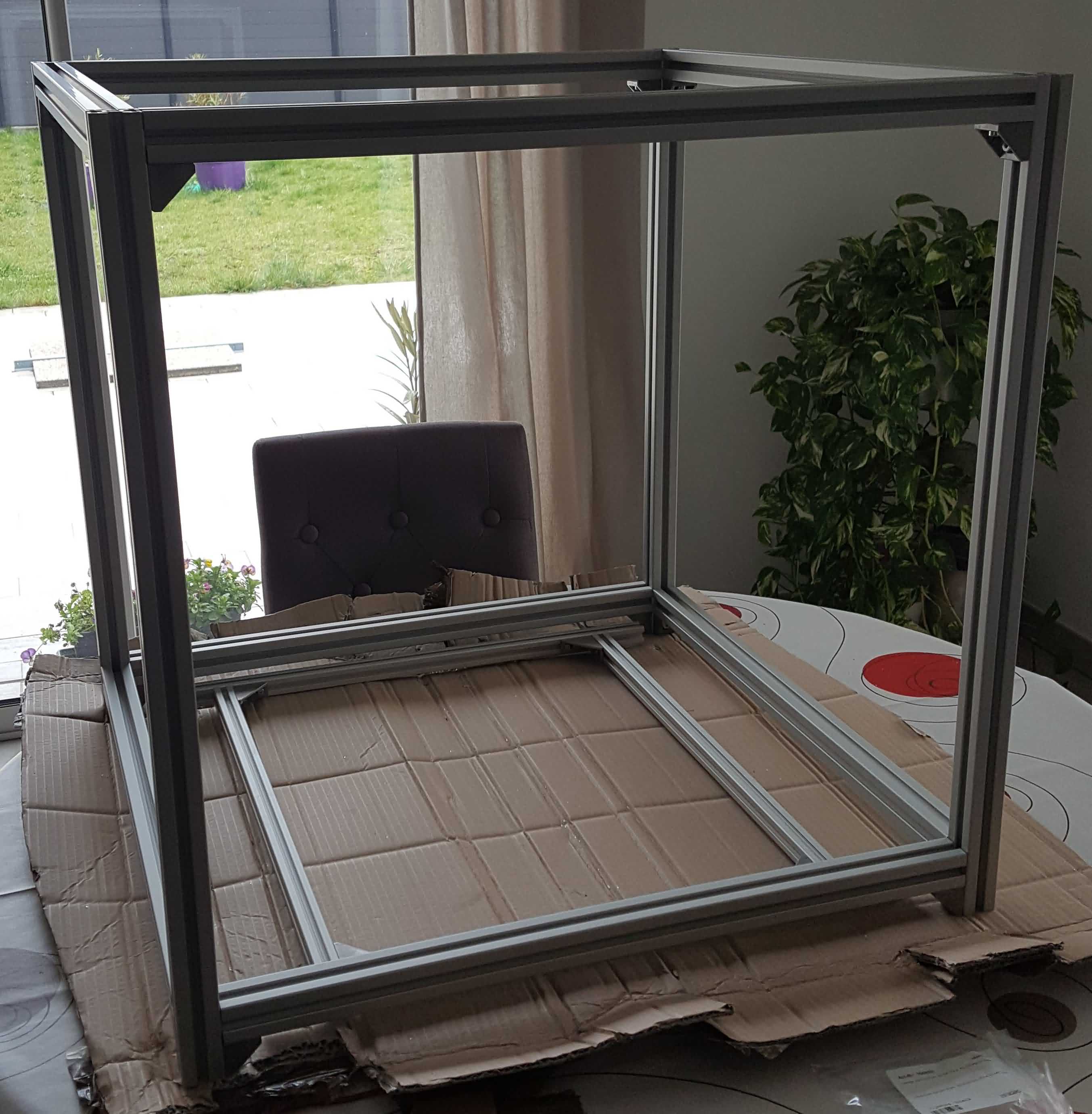

lglinux Posté(e) Mars 19, 2018 Auteur Partager Posté(e) Mars 19, 2018 Bonjour, ça y est le marlin est prêt avec bltouch réception de la commande motedis et montage du cadre et du support de bed. Voila je prépare une bom si ça intéresse mais bien sur elles n'est pas définitive Lien vers le commentaire Partager sur d’autres sites More sharing options...

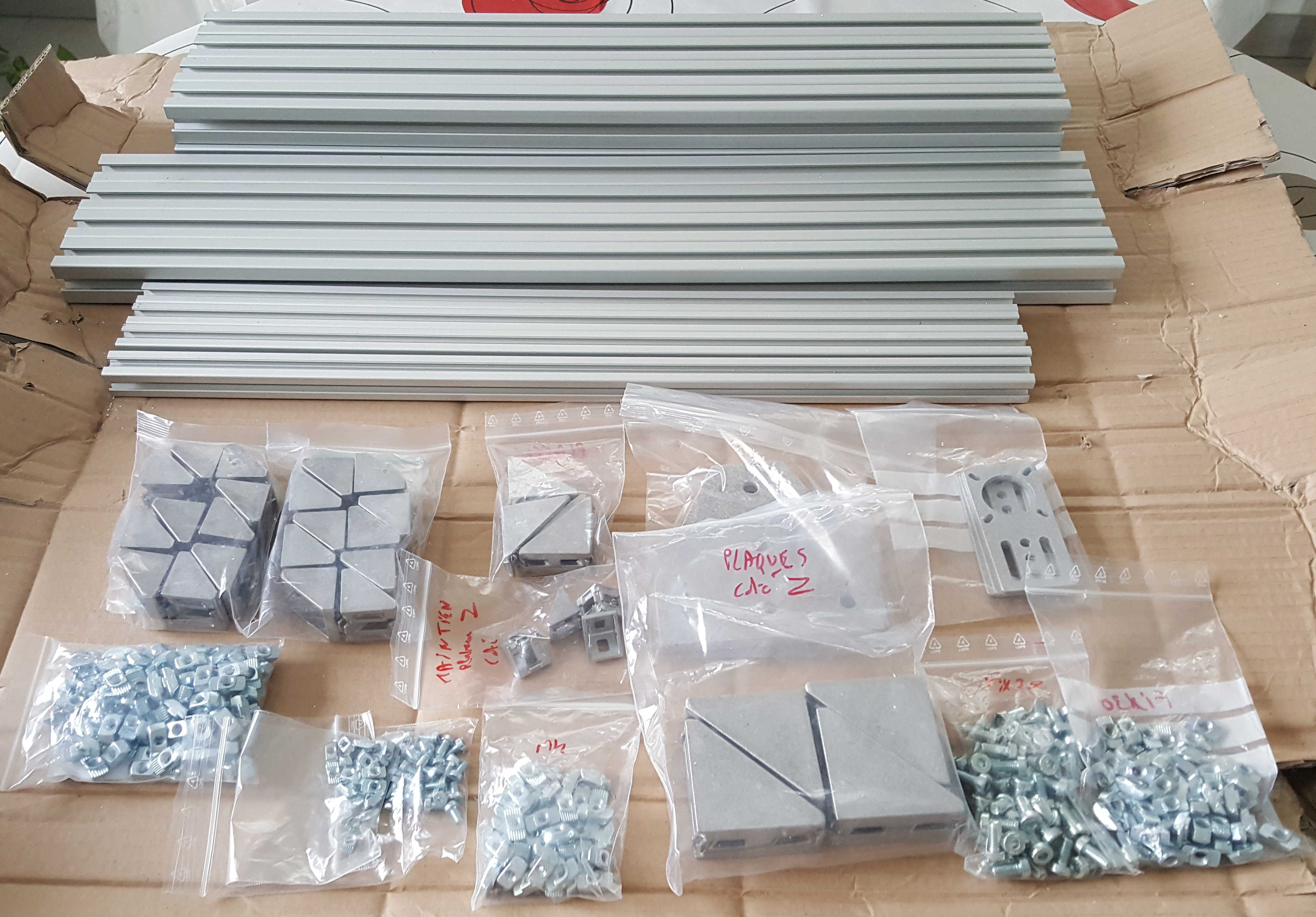

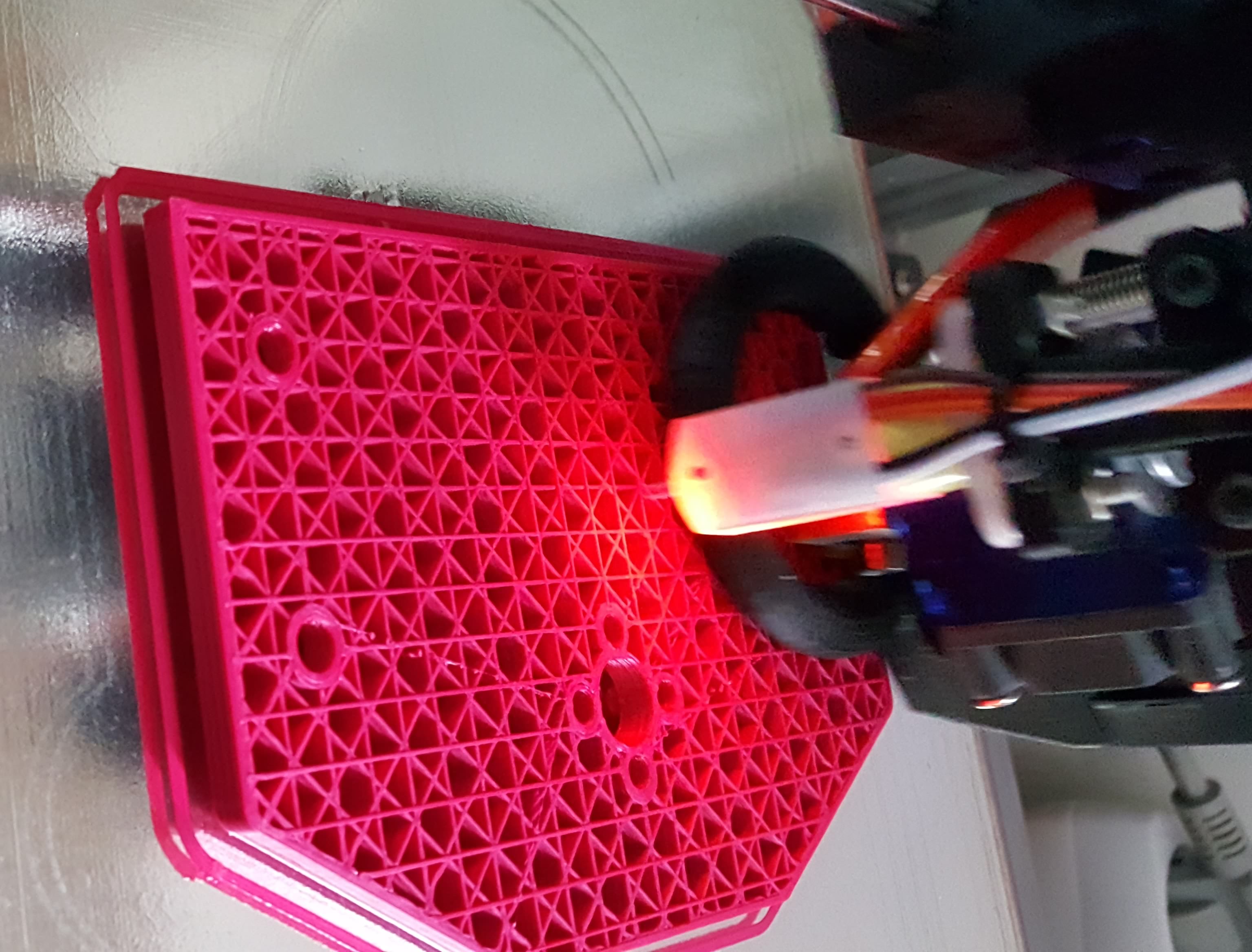

lglinux Posté(e) Mars 21, 2018 Auteur Partager Posté(e) Mars 21, 2018 (modifié) J'ai reçu pleins de pièces Voir mon site ICI pour les photos et les liens ou je les ai achetés. Sinon j'ai modélisé des pièces et je fait un test d'impression en pla avec un remplissage a 30% mais avec remplissage en GRID et en interpolant les couches avec 4 angles (45, -45, 0, 90 degrés) je vous dis ce que cela donne en résistance Voila a quoi ça ressemble Affaire a suivre Modifié (le) Mars 21, 2018 par lglinux Lien vers le commentaire Partager sur d’autres sites More sharing options...
oscar2000 Posté(e) Mars 27, 2018 Partager Posté(e) Mars 27, 2018 Le 3/3/2018 at 21:12, nono30 a dit : @oscar2000 ton plateau est chauffé en un seul point où en plusieurs points ? j'ai un seul point d'alimentation qui alimente un serpentin qui couvre toute la surface Lien vers le commentaire Partager sur d’autres sites More sharing options...
lion02 Posté(e) Mars 27, 2018 Partager Posté(e) Mars 27, 2018 Hello, Pas mal l'idèe du remplissage avec les couches sur 4 angles (45, -45, 0, 90 degrés). Et en coque/couches superierures et inferieures tu as quoi comme épaisseur ? Tu as fait un test de resistance ? lion02 Lien vers le commentaire Partager sur d’autres sites More sharing options...
lglinux Posté(e) Mars 27, 2018 Auteur Partager Posté(e) Mars 27, 2018 @lion02 les test de résistances sont très probant j'ai fait la même pièces avec et sans et je l'ai martyrisé au marteau coincé dans un étau et bien la nouvelle version est incassable , l'autre a casé au bout de 10 ou 20 coup Pour les couches inférieures et supérieures je n'est pas encore touché , je fait des test actuellement. Lien vers le commentaire Partager sur d’autres sites More sharing options...

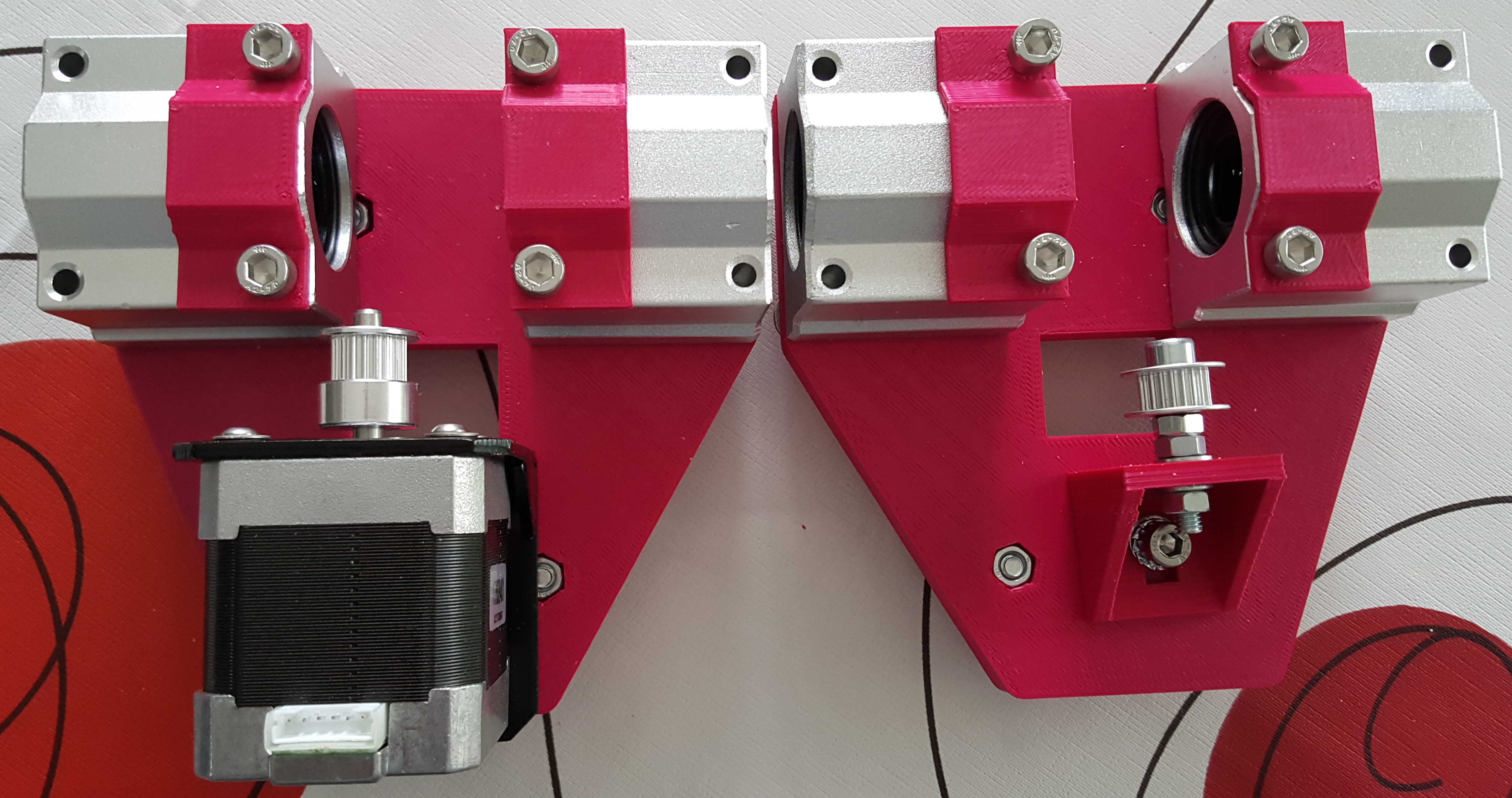

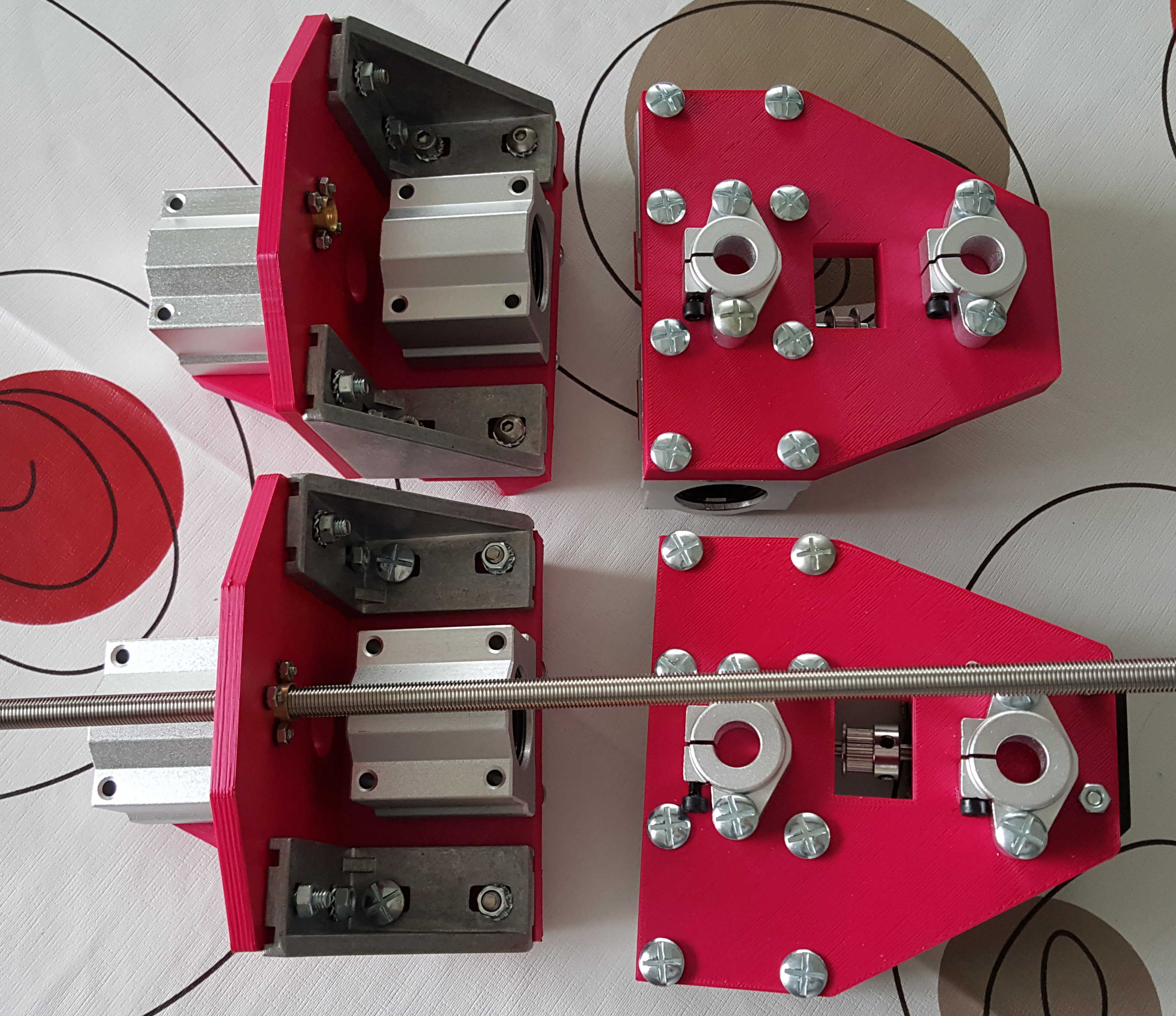

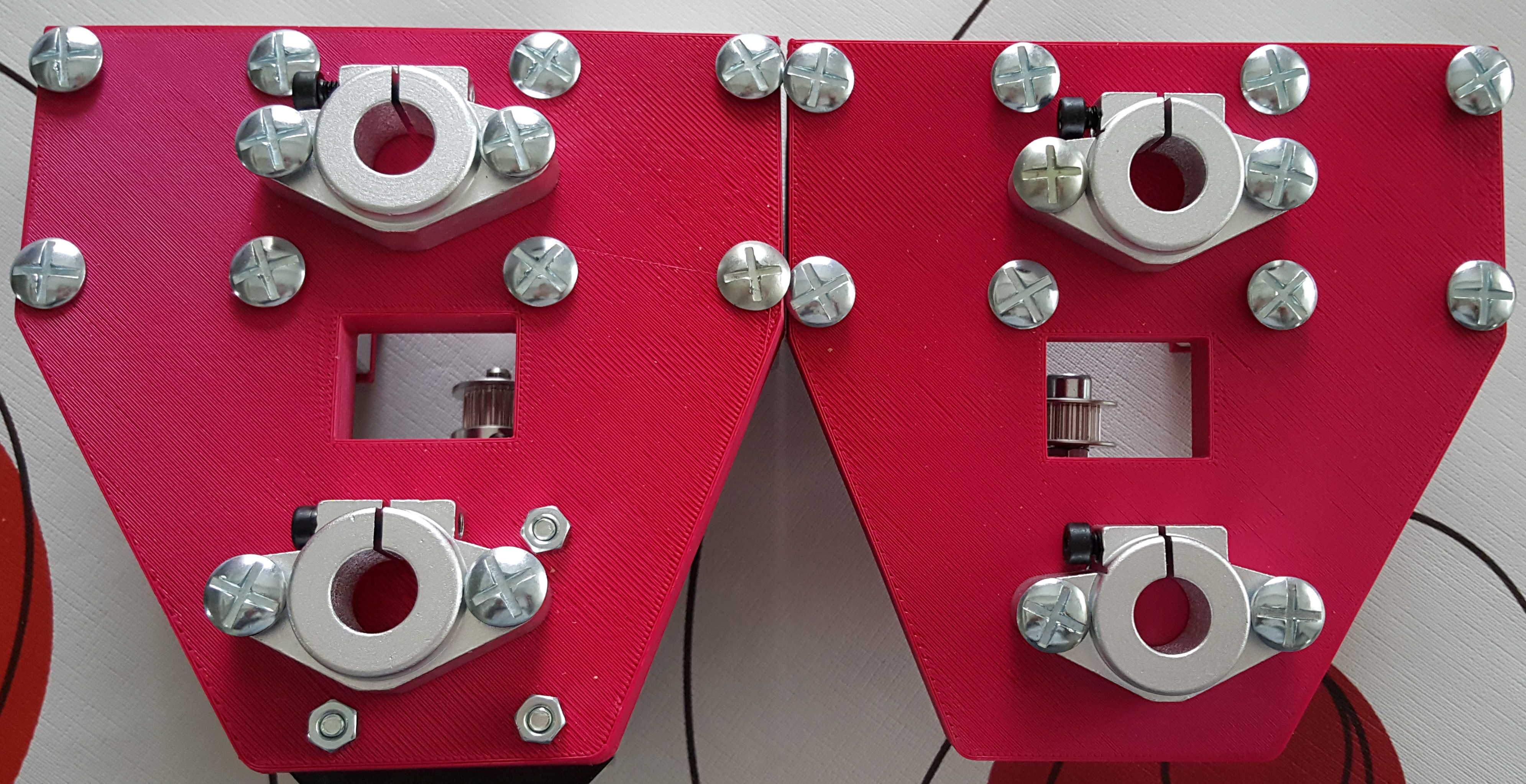

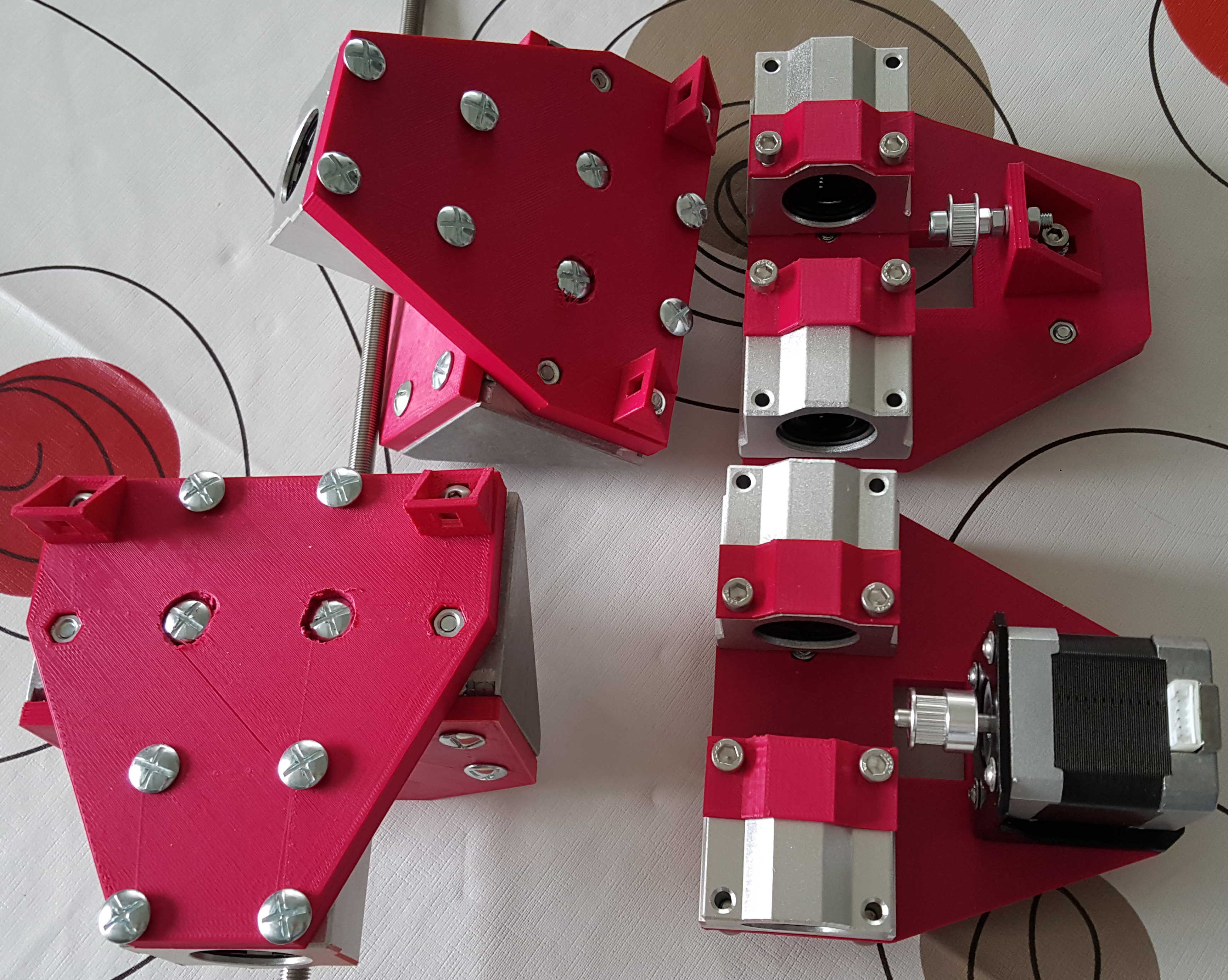

lglinux Posté(e) Mars 29, 2018 Auteur Partager Posté(e) Mars 29, 2018 Voila j'ai modélisé et assemblé une bonne partie des supports d'axes Voici le résultat : je prépare le support de tête et j'assemble la bête Lien vers le commentaire Partager sur d’autres sites More sharing options...
lion02 Posté(e) Mars 29, 2018 Partager Posté(e) Mars 29, 2018 Félicitation pour la qualité de tes pièces et la couleur me plait bien aussi. J'ai hâte de voir le résultat de l'assemblage. lion02 1 Lien vers le commentaire Partager sur d’autres sites More sharing options...
Tircown Posté(e) Mars 30, 2018 Partager Posté(e) Mars 30, 2018 J'ai un peu peur pour la solidité de l'équerre qui renvoie la courroie de X. Tu as largement la place de la faire plus large, qui remonte sur les cotés et surtout qui enserre le haut de la vis. Construction similaire qui n'a pas tenu: https://www.lesimprimantes3d.fr/forum/topic/10520-construction-dune-patgar_400/?do=findComment&comment=173718 La solution: https://www.lesimprimantes3d.fr/forum/topic/10520-construction-dune-patgar_400/?do=findComment&comment=177322 J'aime bien la couleur également et les pièces sont jolies et très bien imprimées. Hâte de voir la suite. 1 Lien vers le commentaire Partager sur d’autres sites More sharing options...
