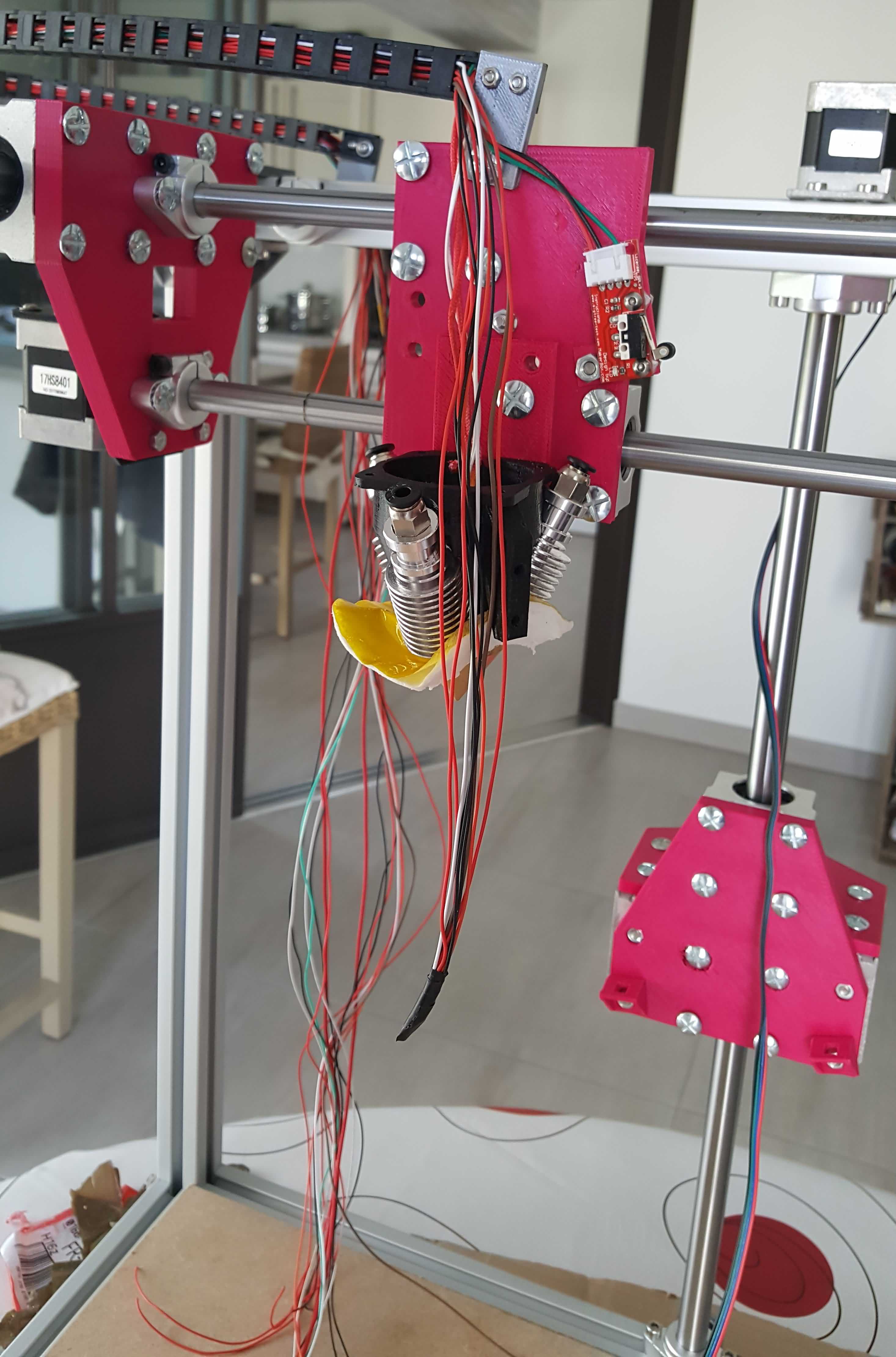

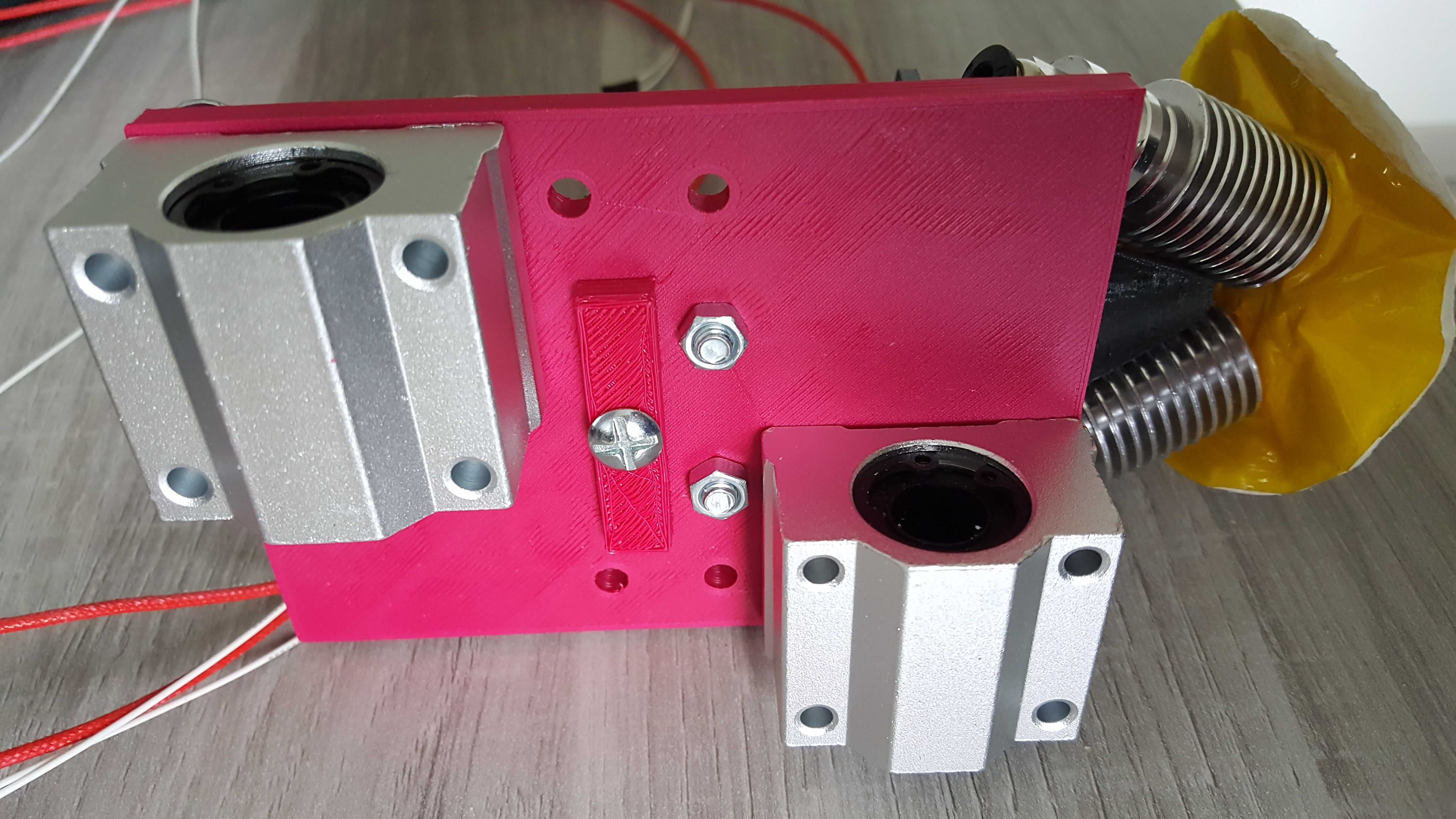

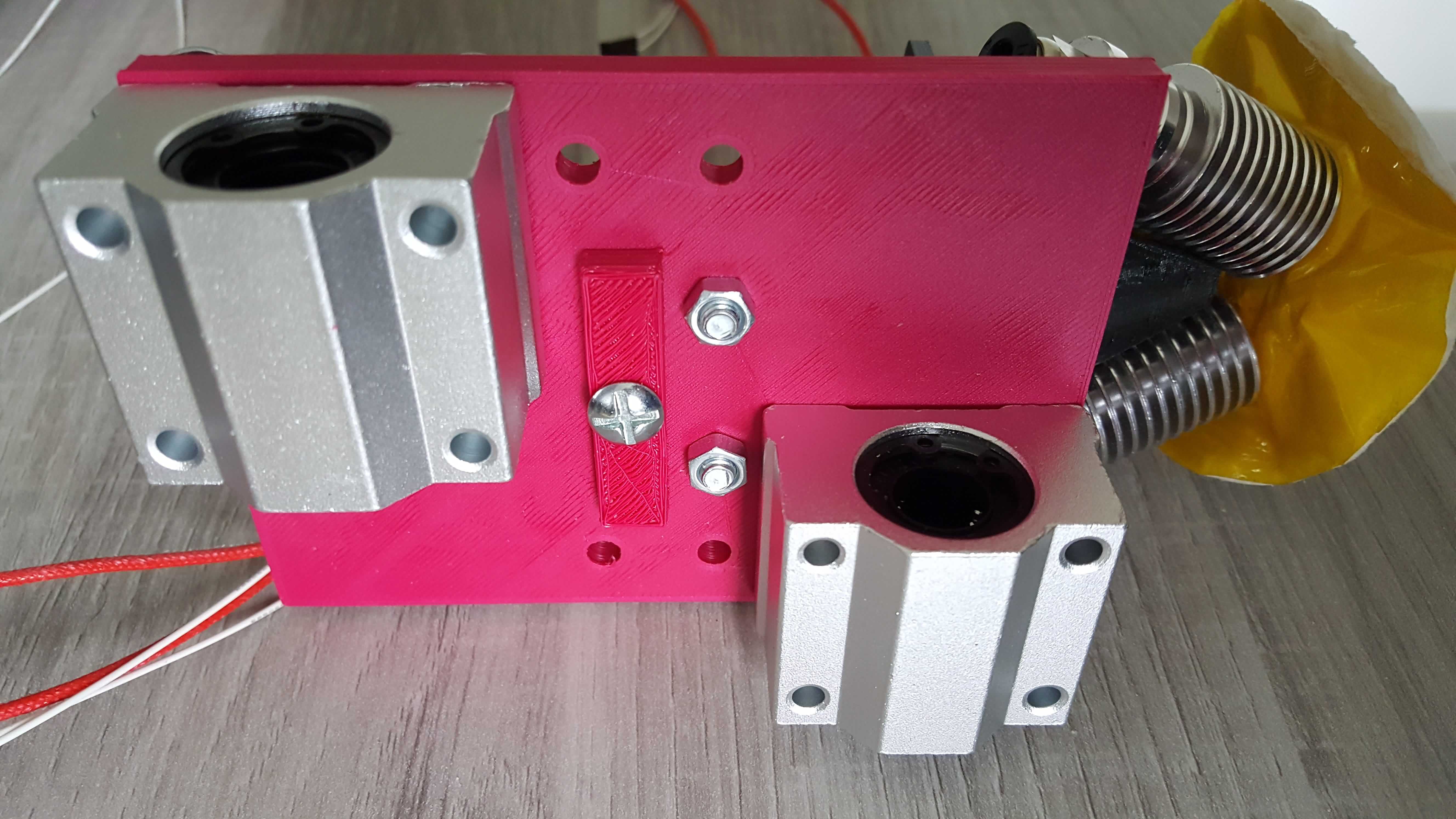

lglinux Posté(e) Avril 2, 2018 Auteur Partager Posté(e) Avril 2, 2018 Bonjour voila le premier prototype de support de tête est sorti La pièce au centre c'est pour maintenir la couroie Voila demain je commence l'assemblage Lien vers le commentaire Partager sur d’autres sites More sharing options...
lglinux Posté(e) Avril 3, 2018 Auteur Partager Posté(e) Avril 3, 2018 voila premier essais de montage ca se passe plutôt bien 1 Lien vers le commentaire Partager sur d’autres sites More sharing options...

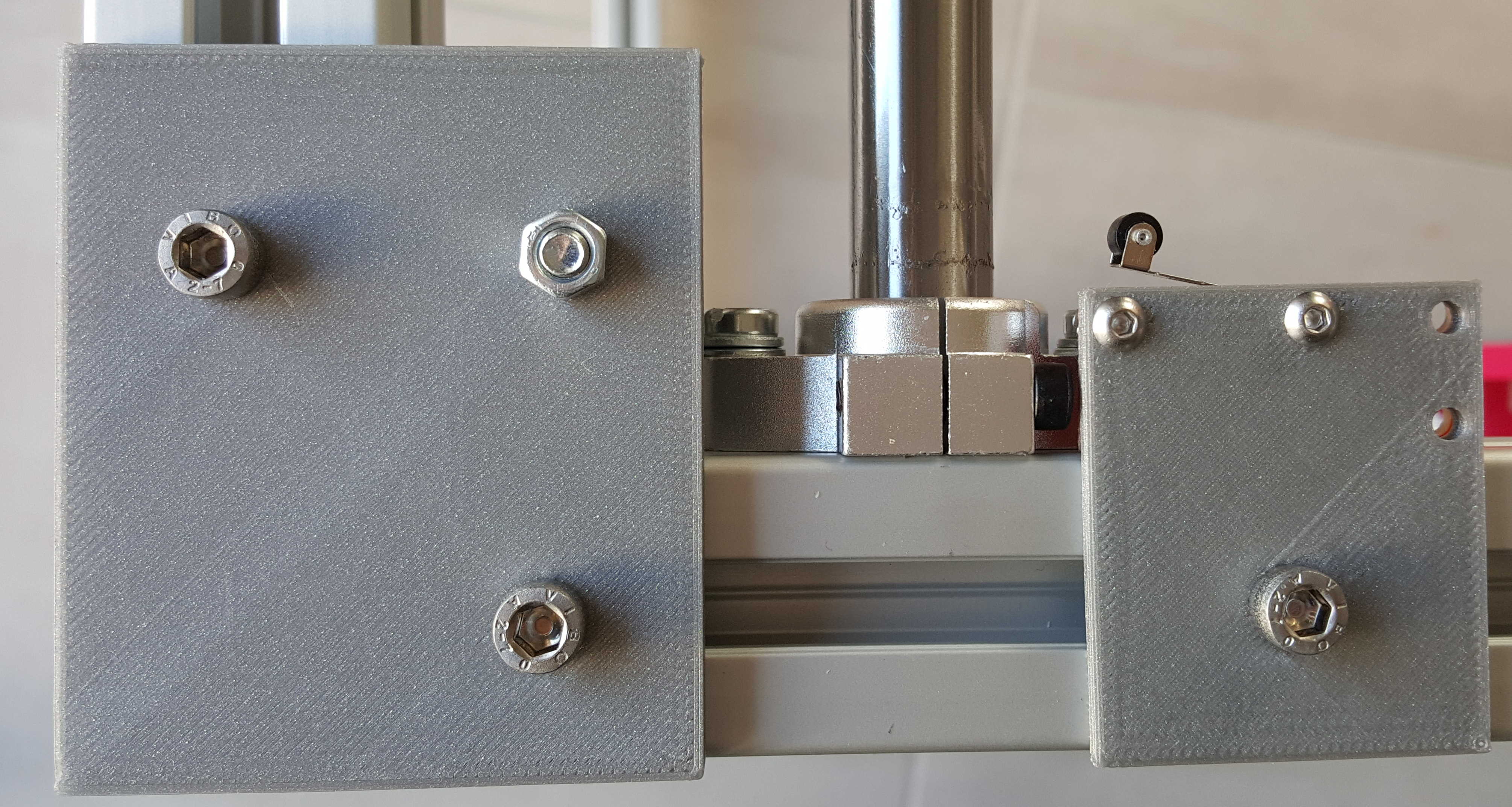

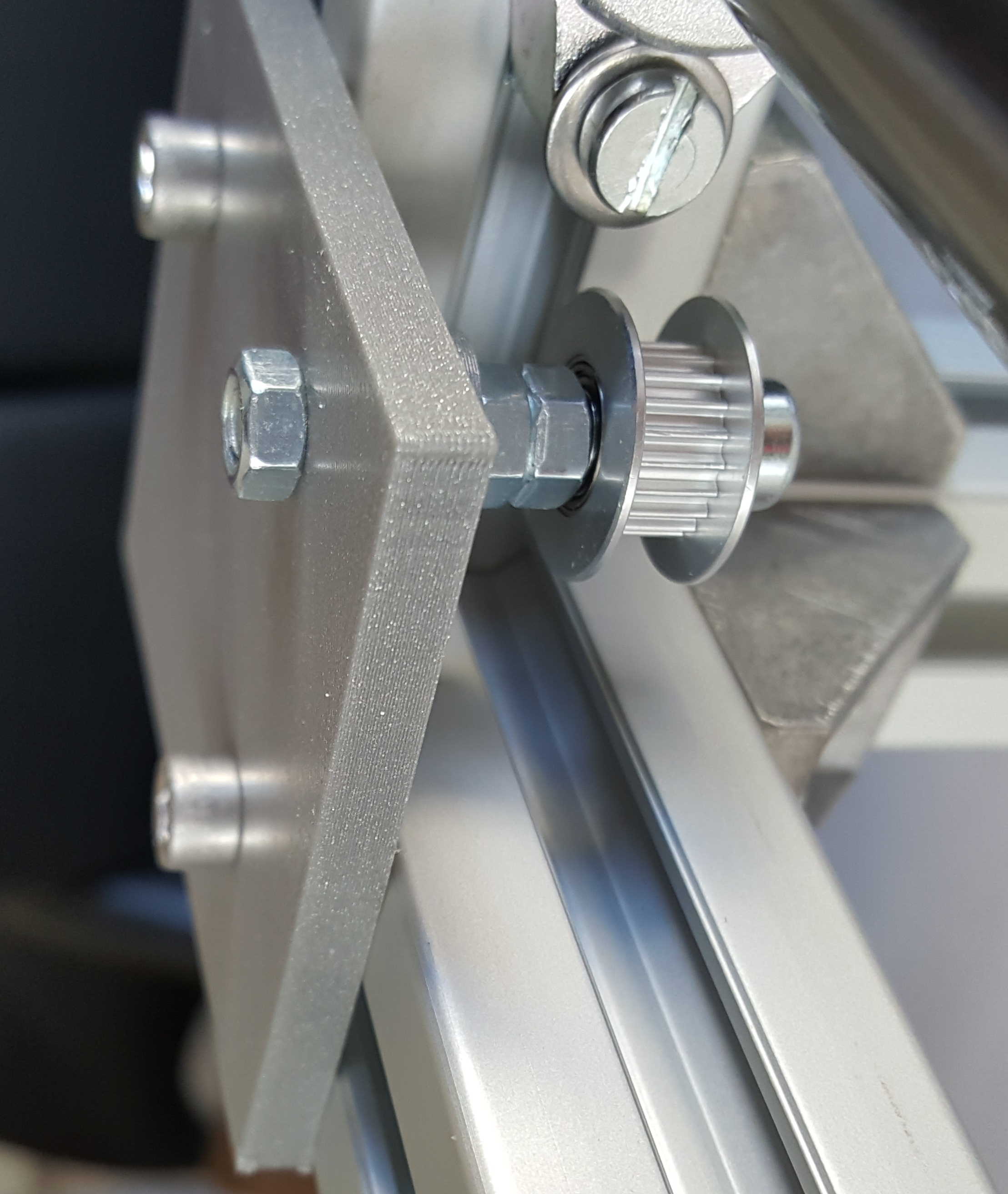

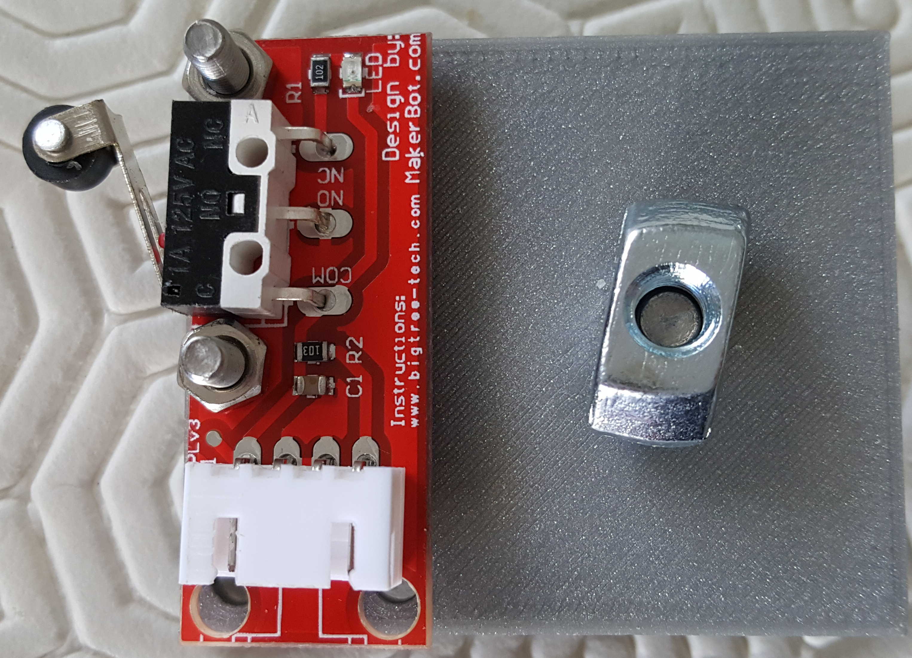

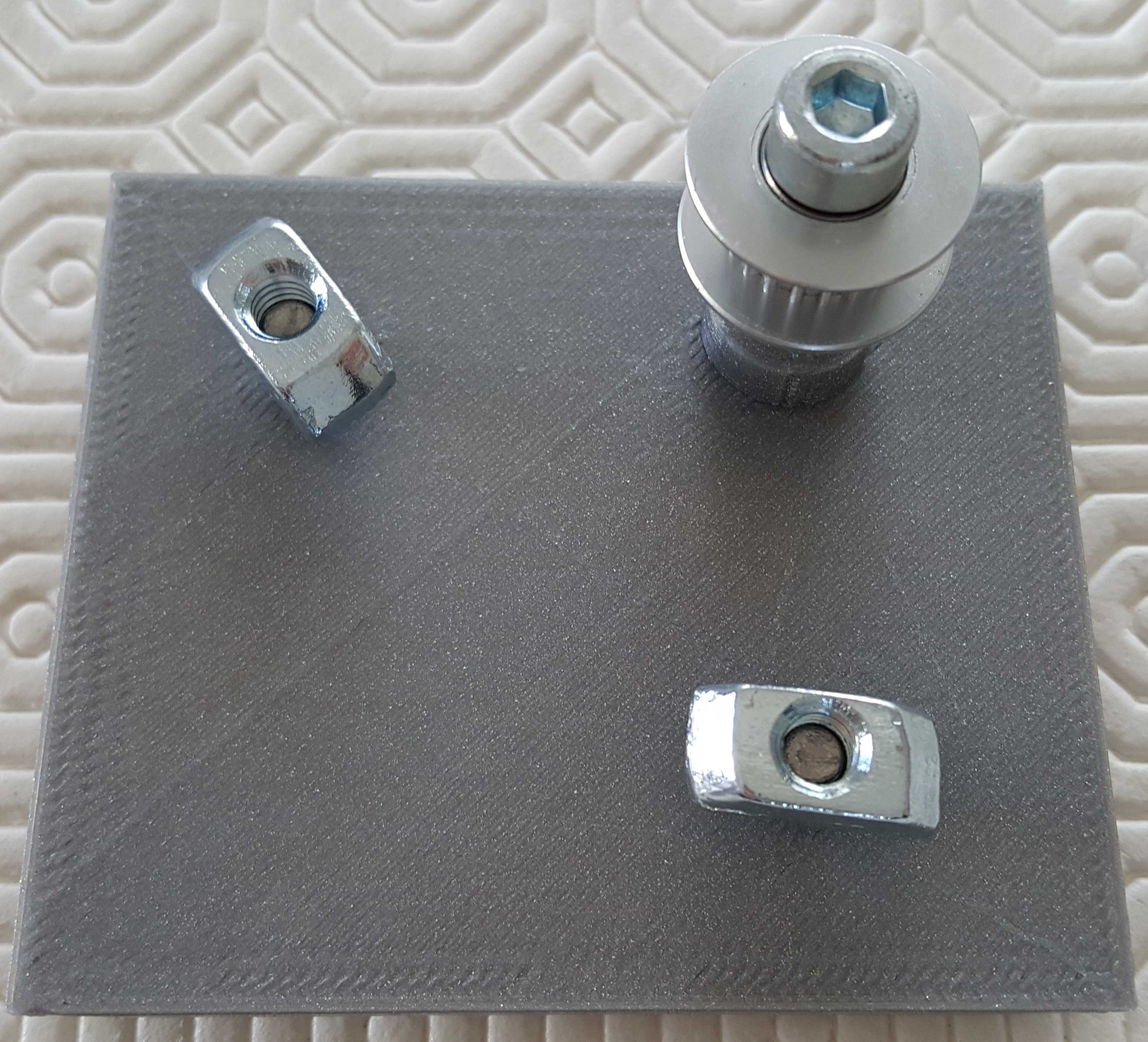

lglinux Posté(e) Avril 5, 2018 Auteur Partager Posté(e) Avril 5, 2018 (modifié) Voila aujourd'hui modélisation des support d'axe poulies Y et support de endstop Y avec le nouveau filaments de chez SOV3D (PLA couleur aluminium) Le filament est vraiment top reste a tester l'abs Modifié (le) Avril 5, 2018 par lglinux correction Lien vers le commentaire Partager sur d’autres sites More sharing options...
gisclace Posté(e) Avril 5, 2018 Partager Posté(e) Avril 5, 2018 Beau taf, par contre, je rejoints les commentaires fait avant, je pense que tu parts sur des éléments trop fin, après l'avantage de faire sa machine C'est qu'on peut tout reprendre rapidement ;-) Lien vers le commentaire Partager sur d’autres sites More sharing options...
lglinux Posté(e) Avril 5, 2018 Auteur Partager Posté(e) Avril 5, 2018 @gisclace merci Mais éléments trop fin ? tu parle de quoi ? des axes en 16 et 12mm c'est trop fin ? les retours de poulies sont calculés et la si c'est trop fin fraudas me donner vos méthodes de calcul On verras bien mais 90 % de chance que je change juste les accroches les trous etc.. plutôt que le trop fin a voir Mais c'est ça la conception c'est l'inconnu Lien vers le commentaire Partager sur d’autres sites More sharing options...

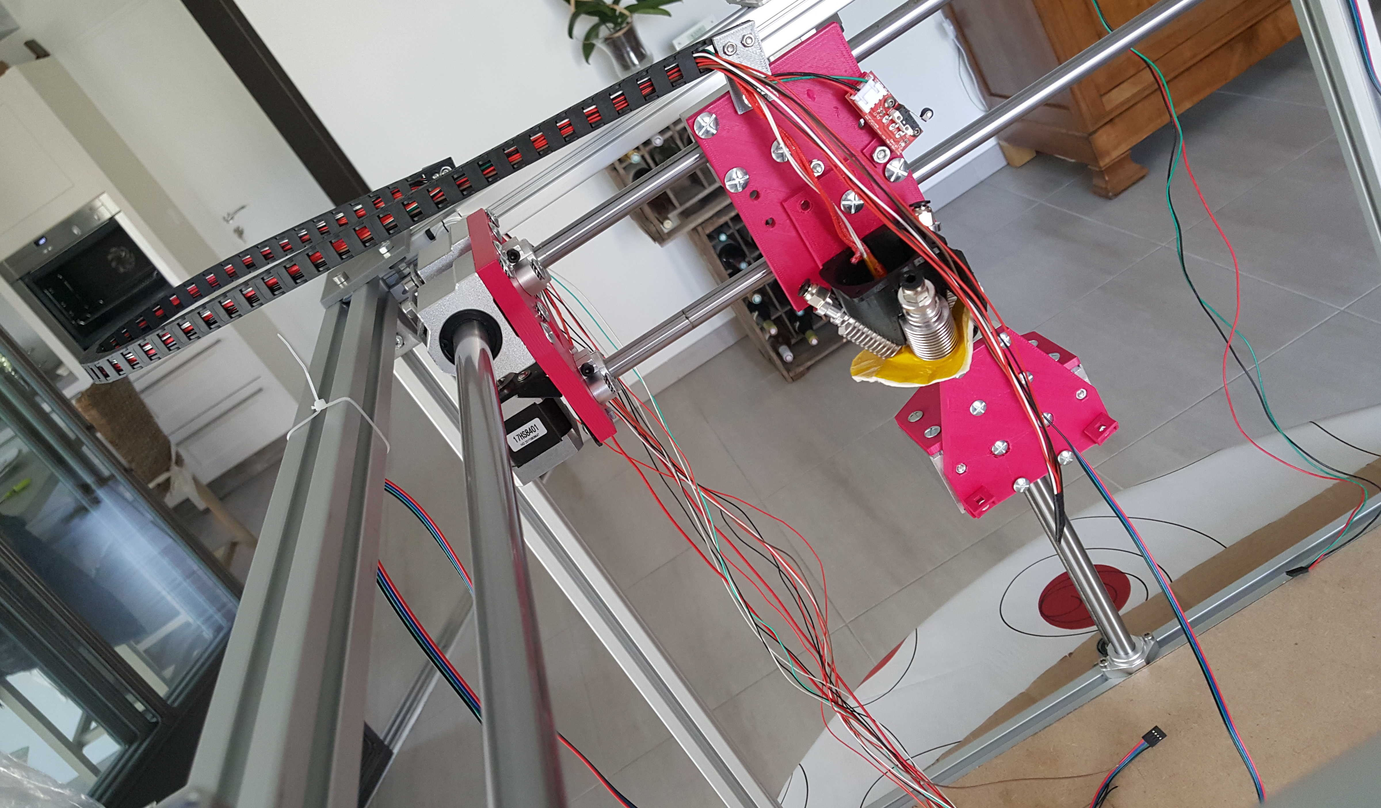

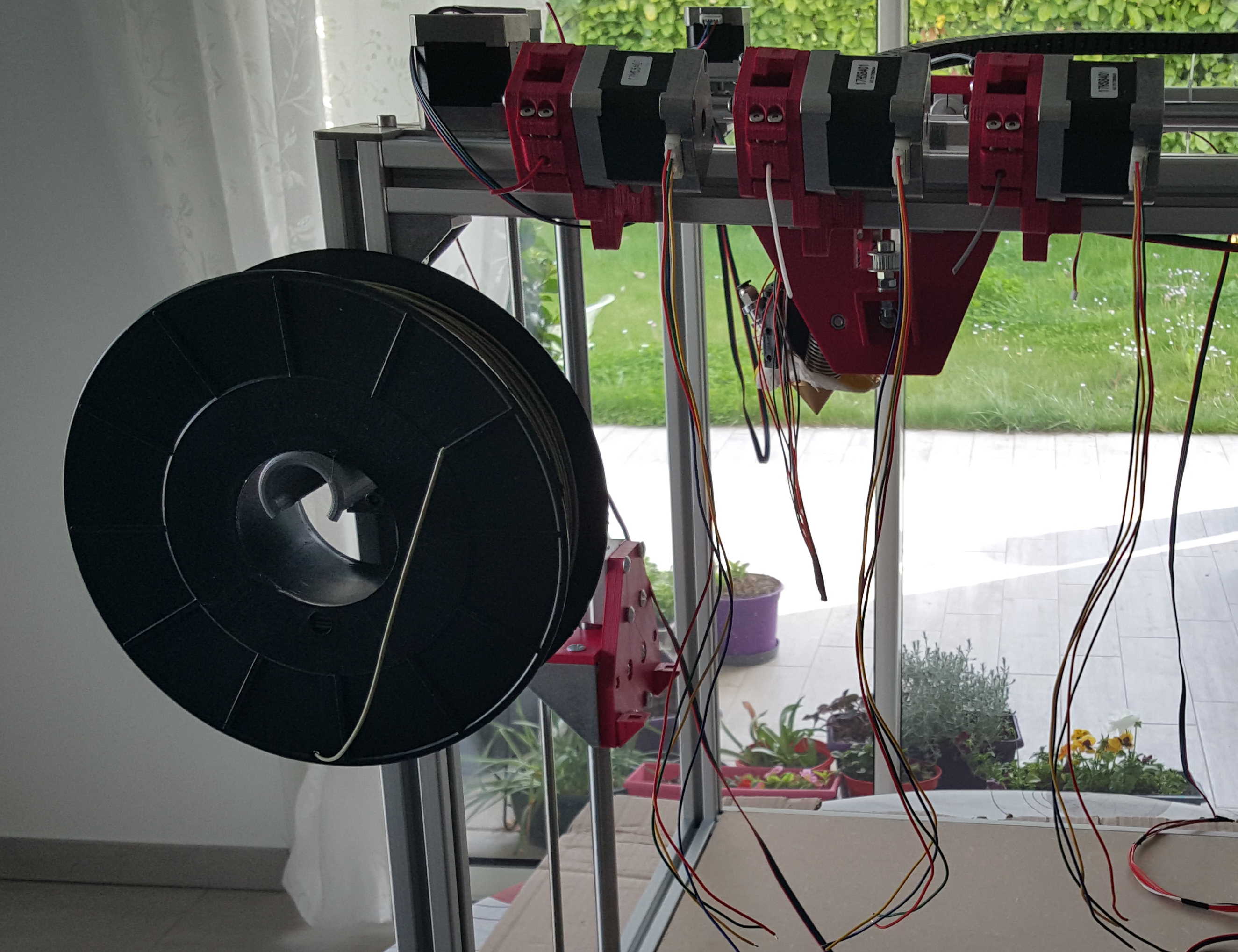

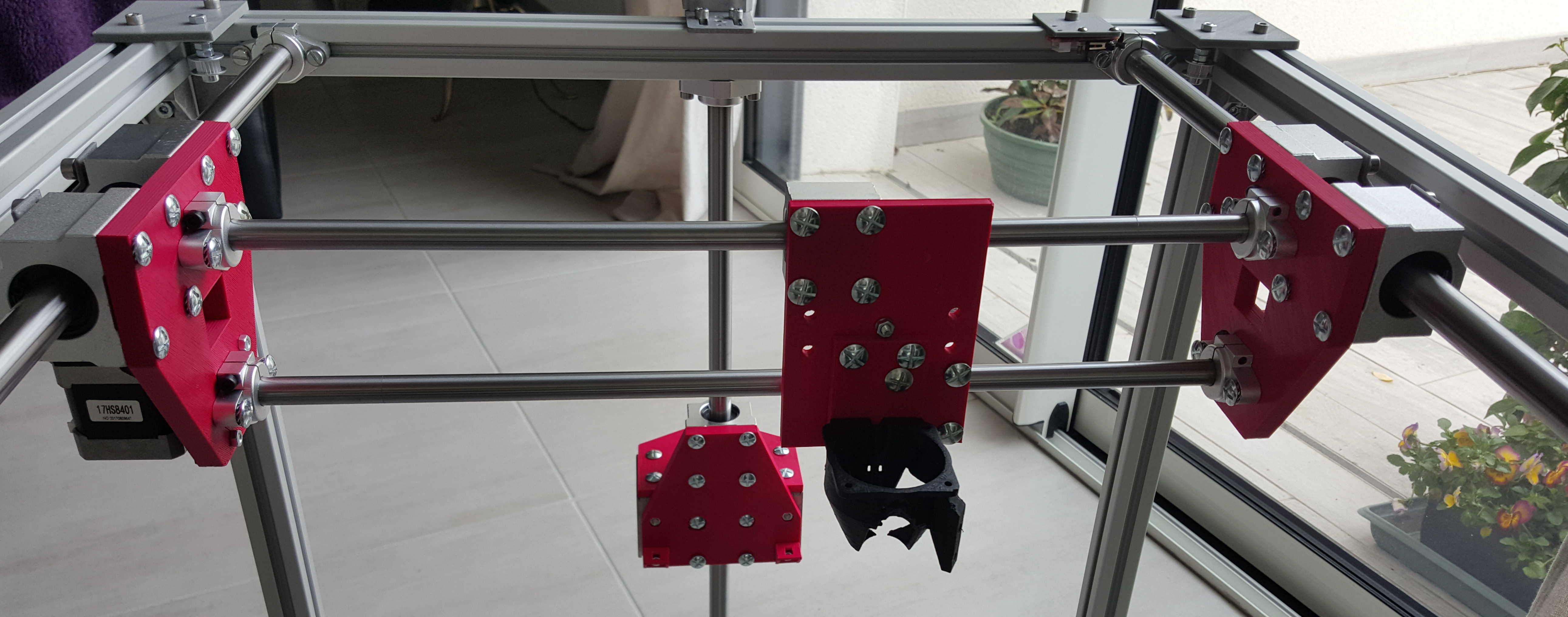

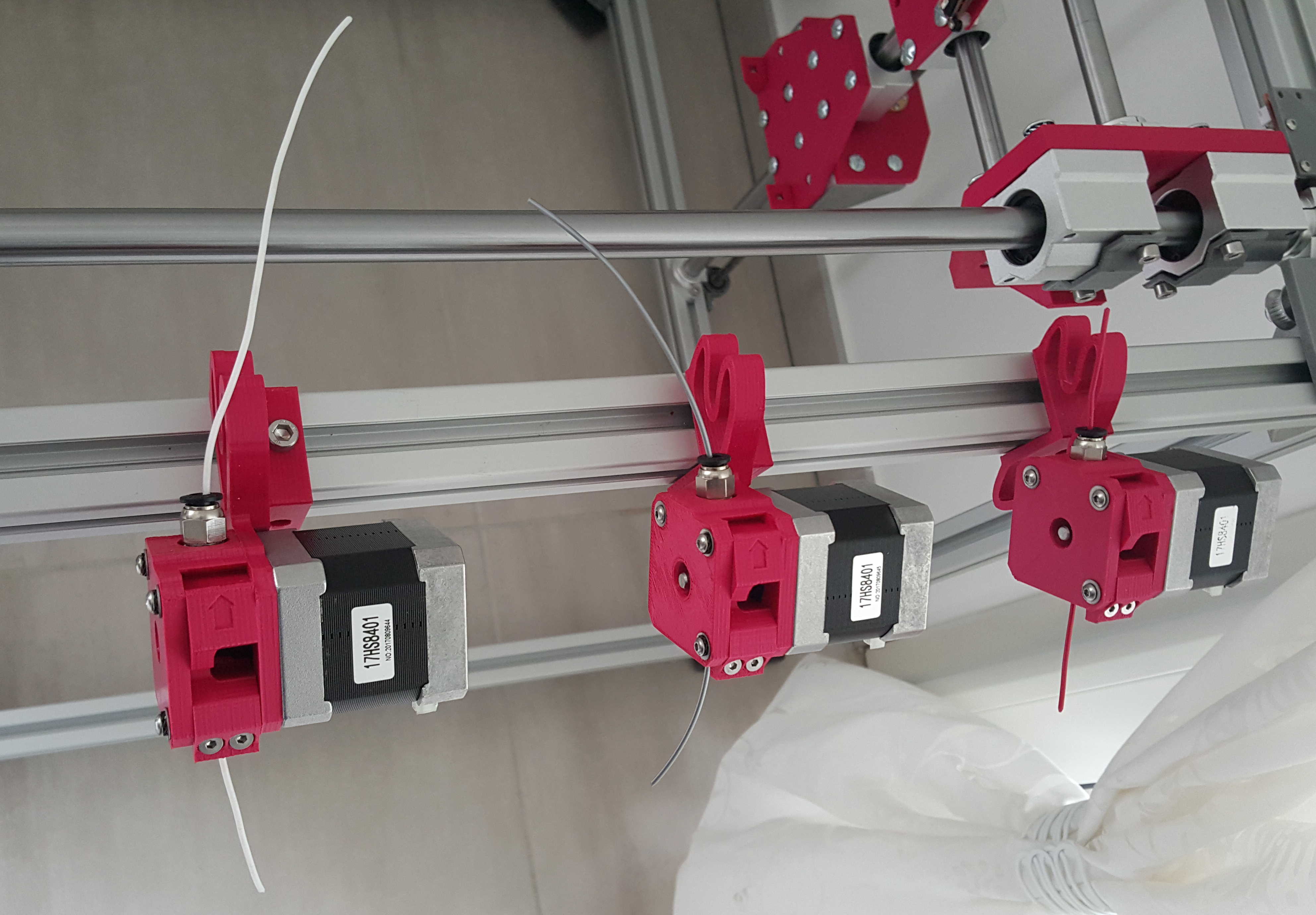

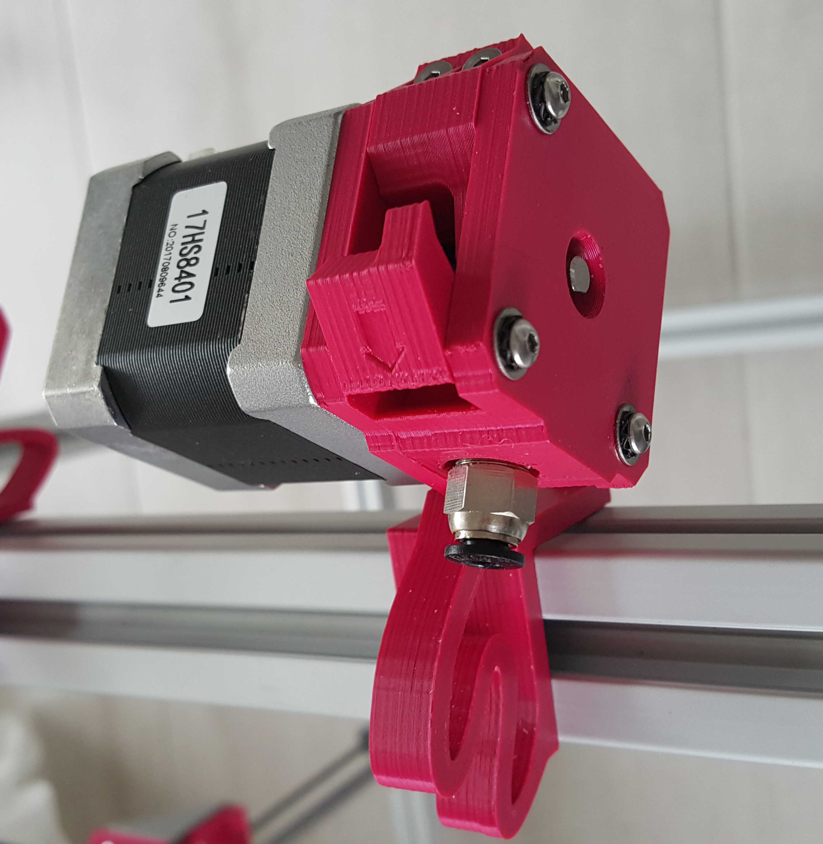

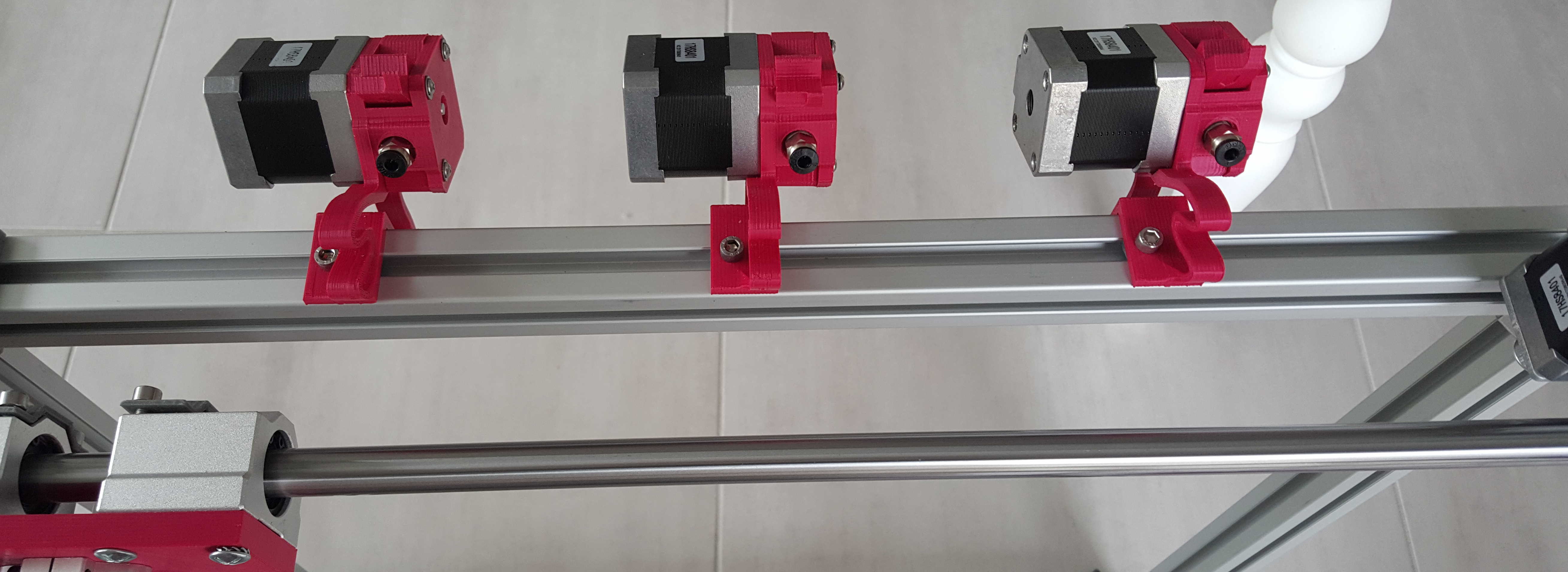

lglinux Posté(e) Avril 9, 2018 Auteur Partager Posté(e) Avril 9, 2018 Voila la suite support de tête et axe X montés et les 3 extrudeurs ça avance Je prépare les boitiers pour l’électronique et j'attends mon Bl touch car le premier a foiré il délire totalement. 1 Lien vers le commentaire Partager sur d’autres sites More sharing options...

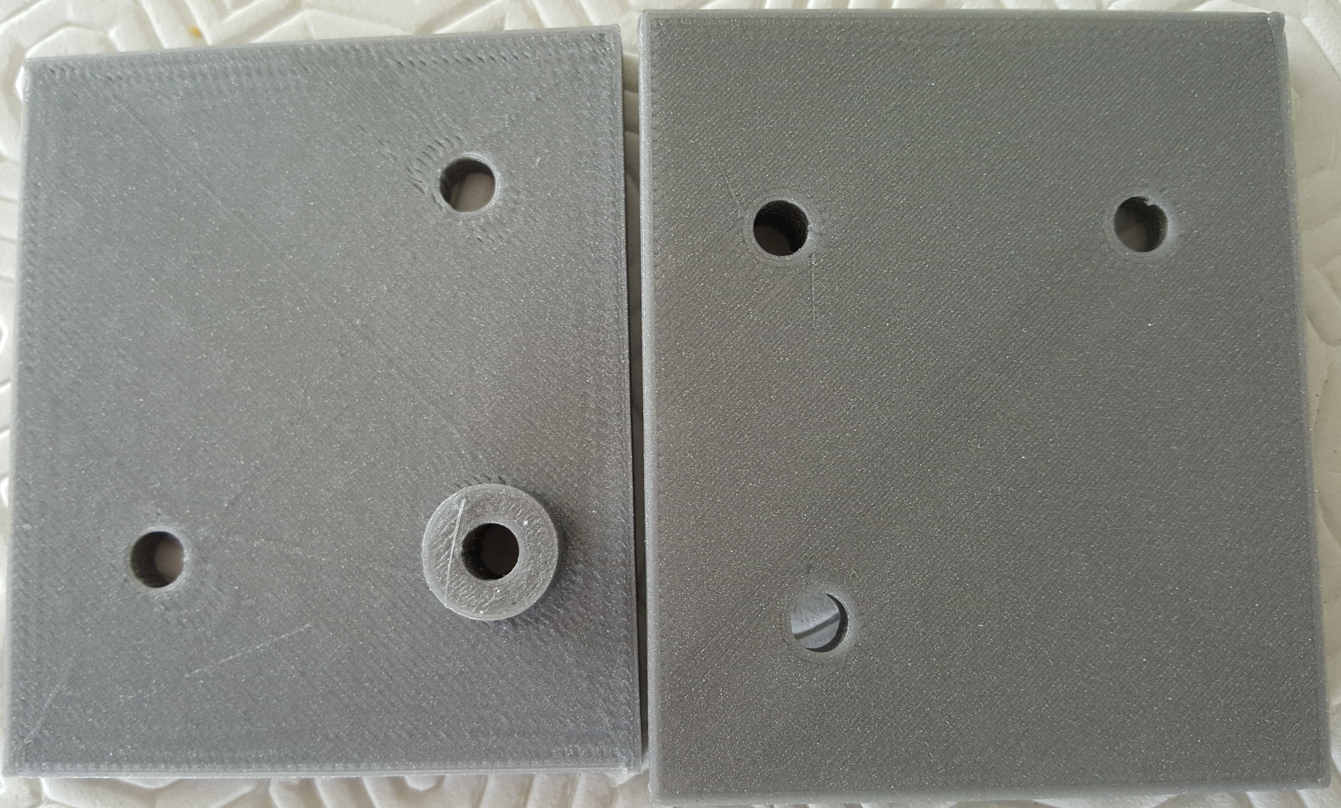

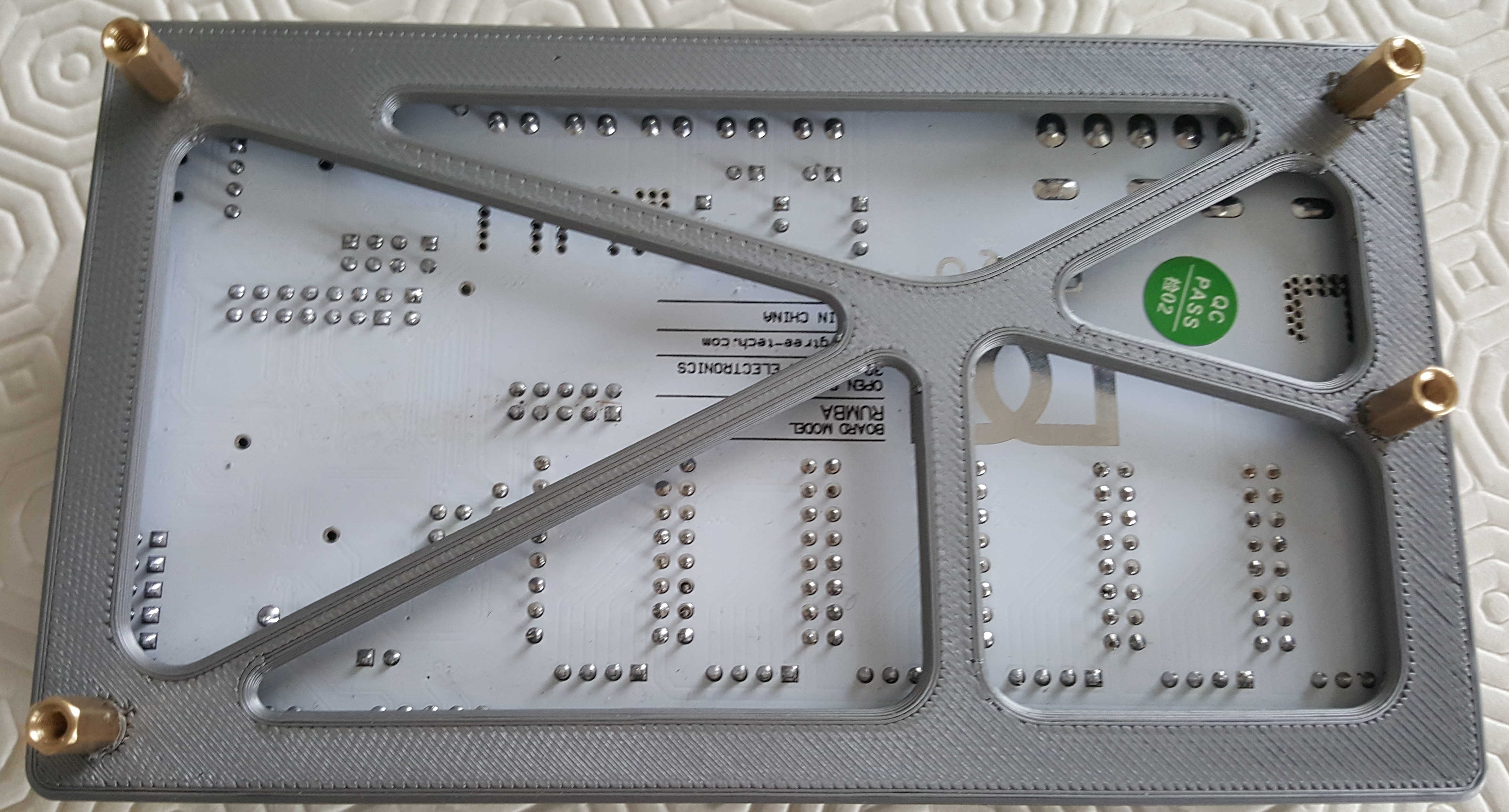

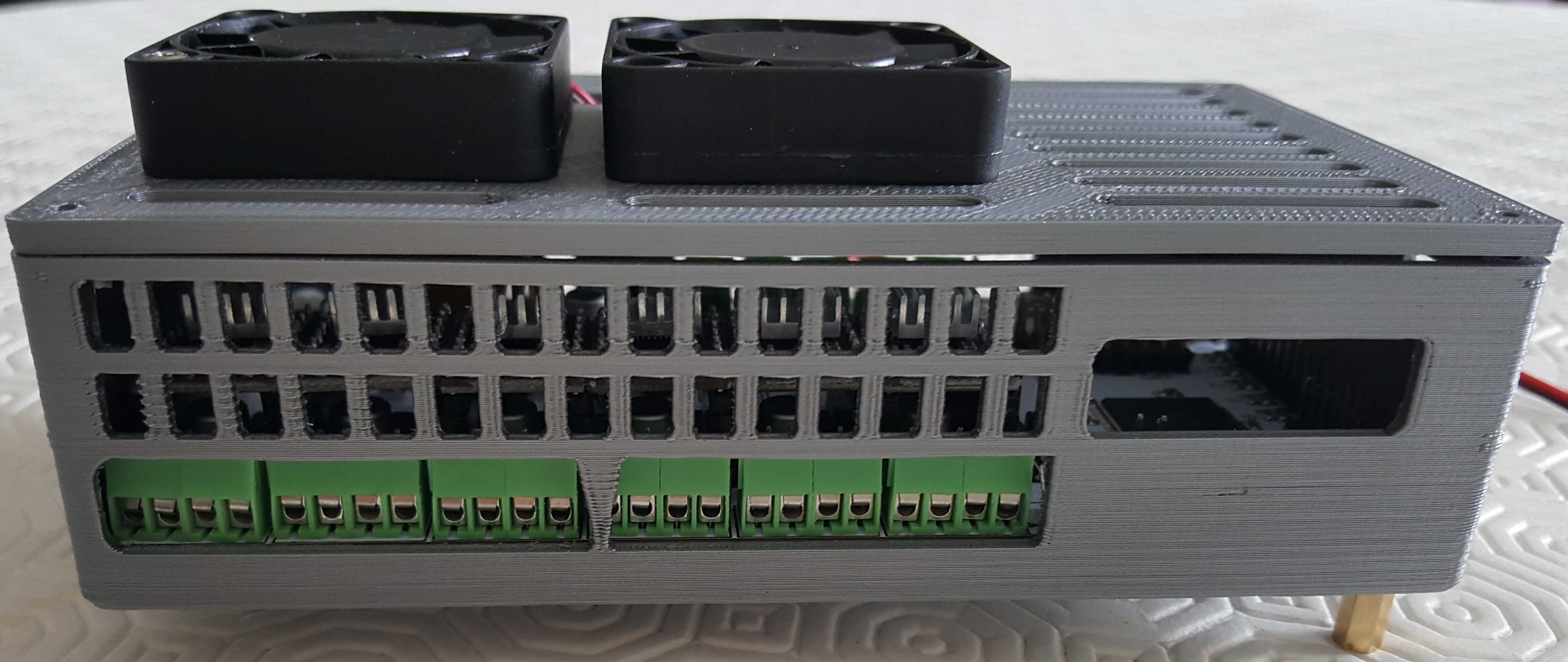

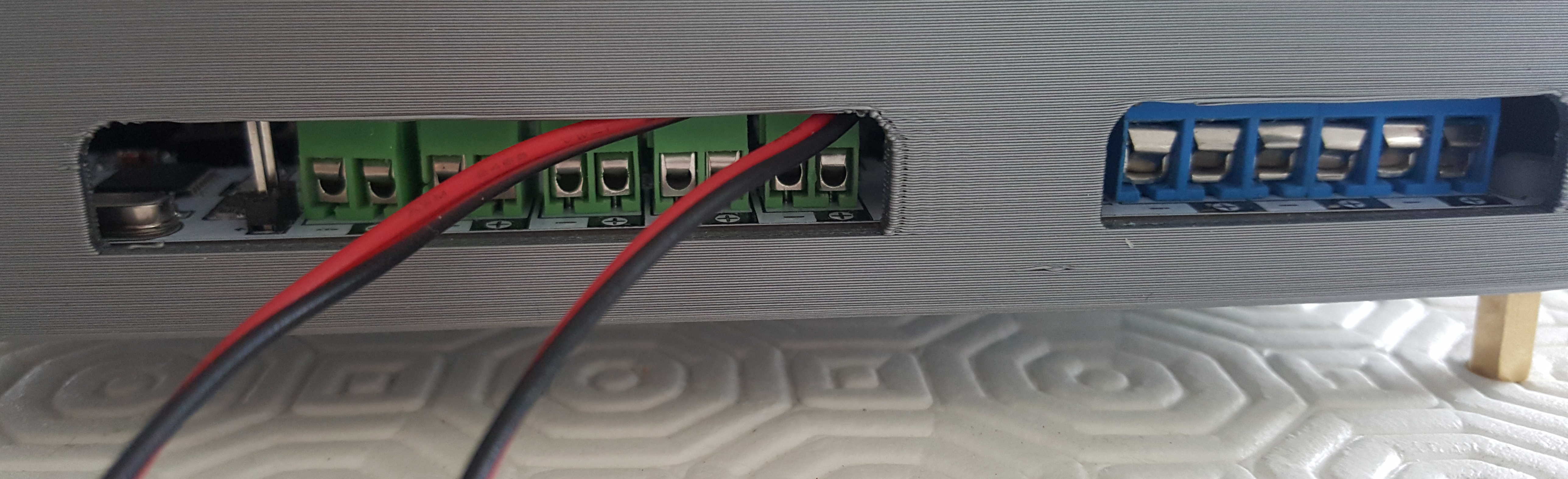

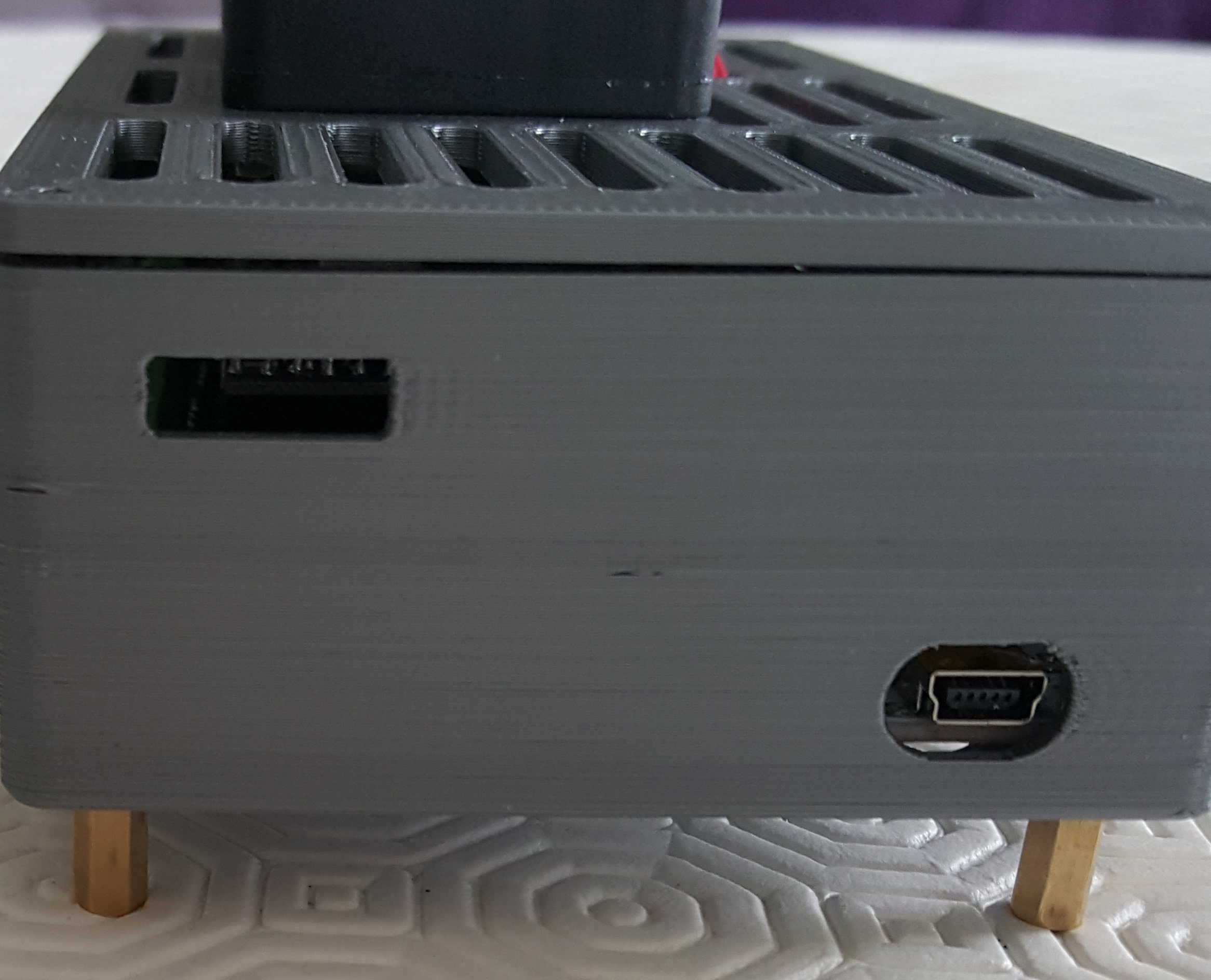

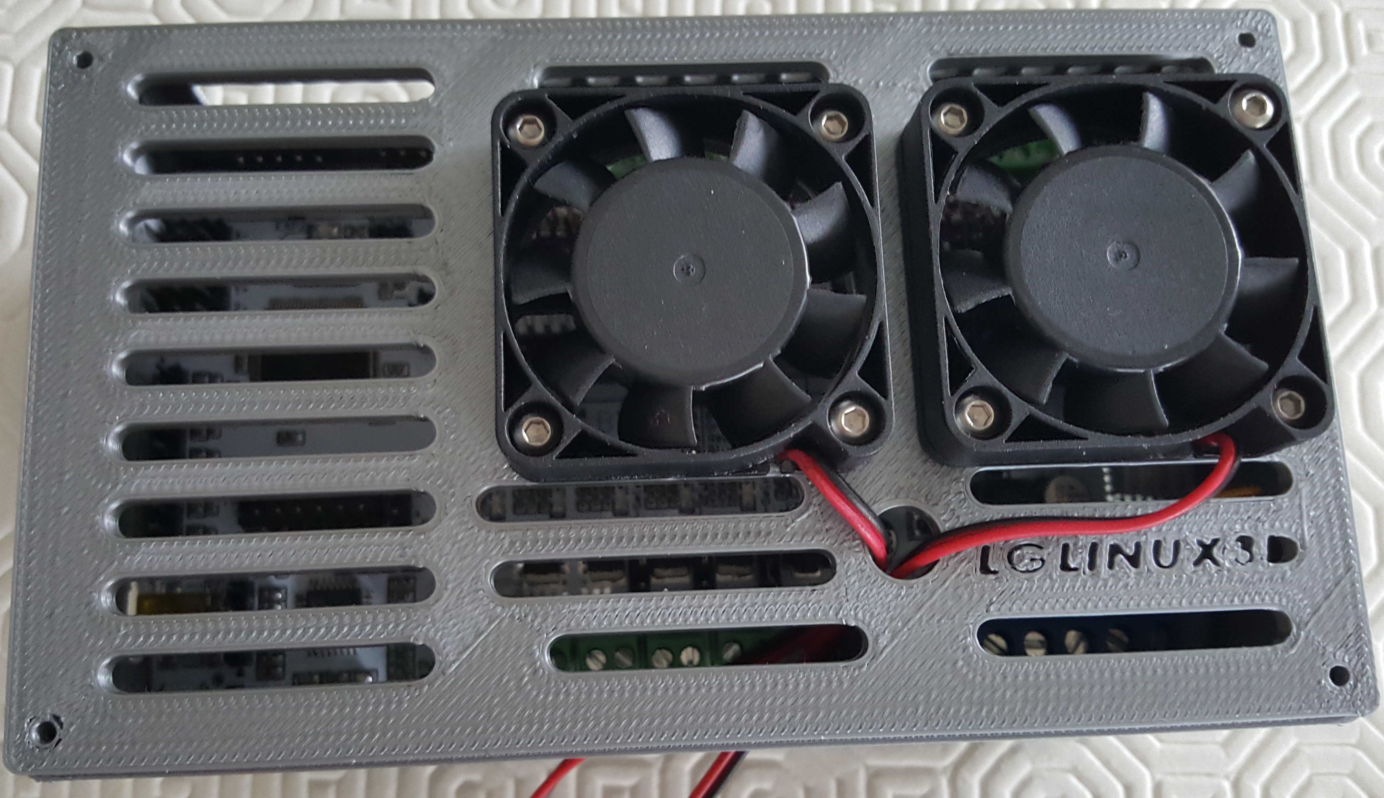

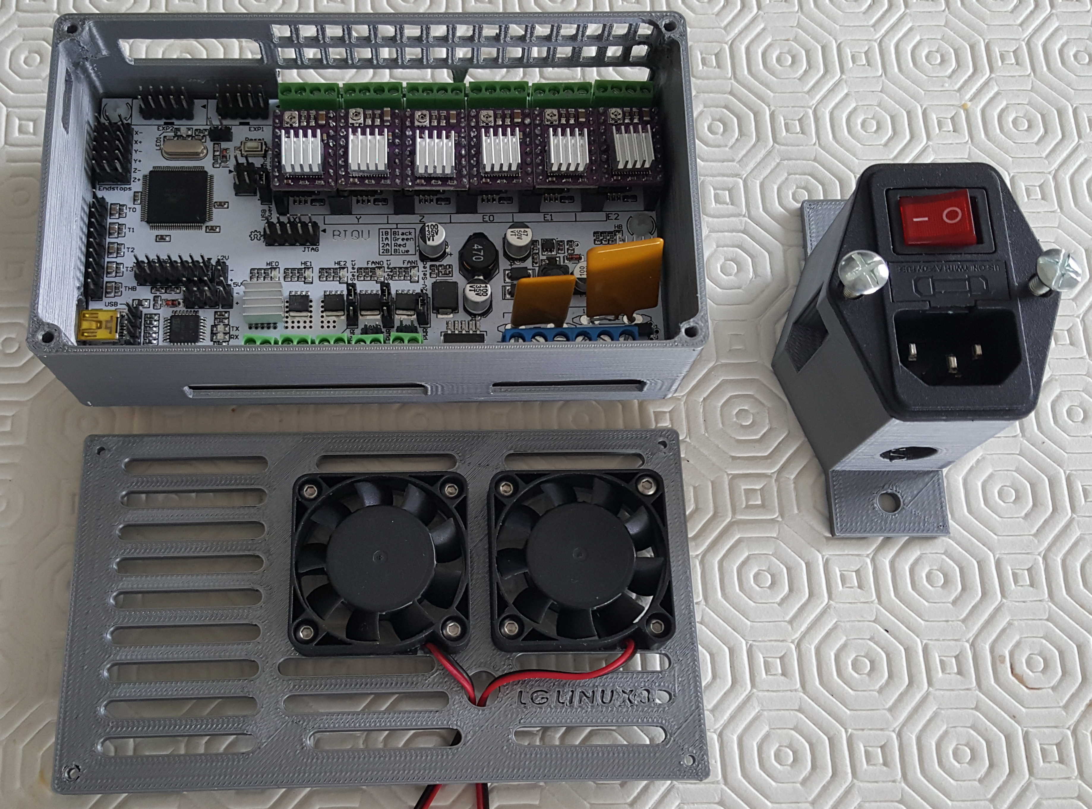

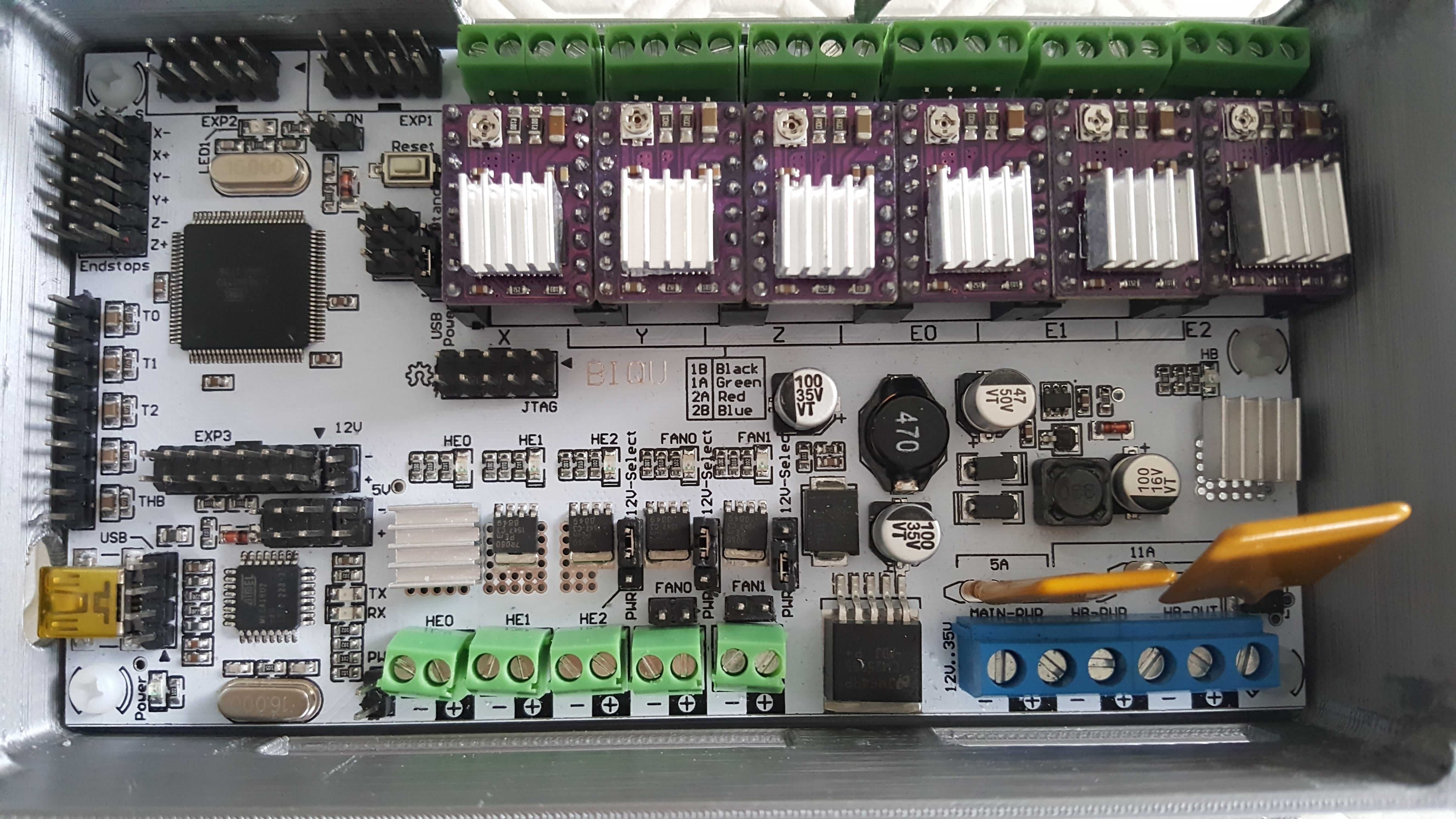

lglinux Posté(e) Avril 12, 2018 Auteur Partager Posté(e) Avril 12, 2018 modélisation et Impression du boitier rumba et de la prise + inter de l'alimentation Tout est imprimé en 100mm/s donc ne faites pas attention au détails Lien vers le commentaire Partager sur d’autres sites More sharing options...

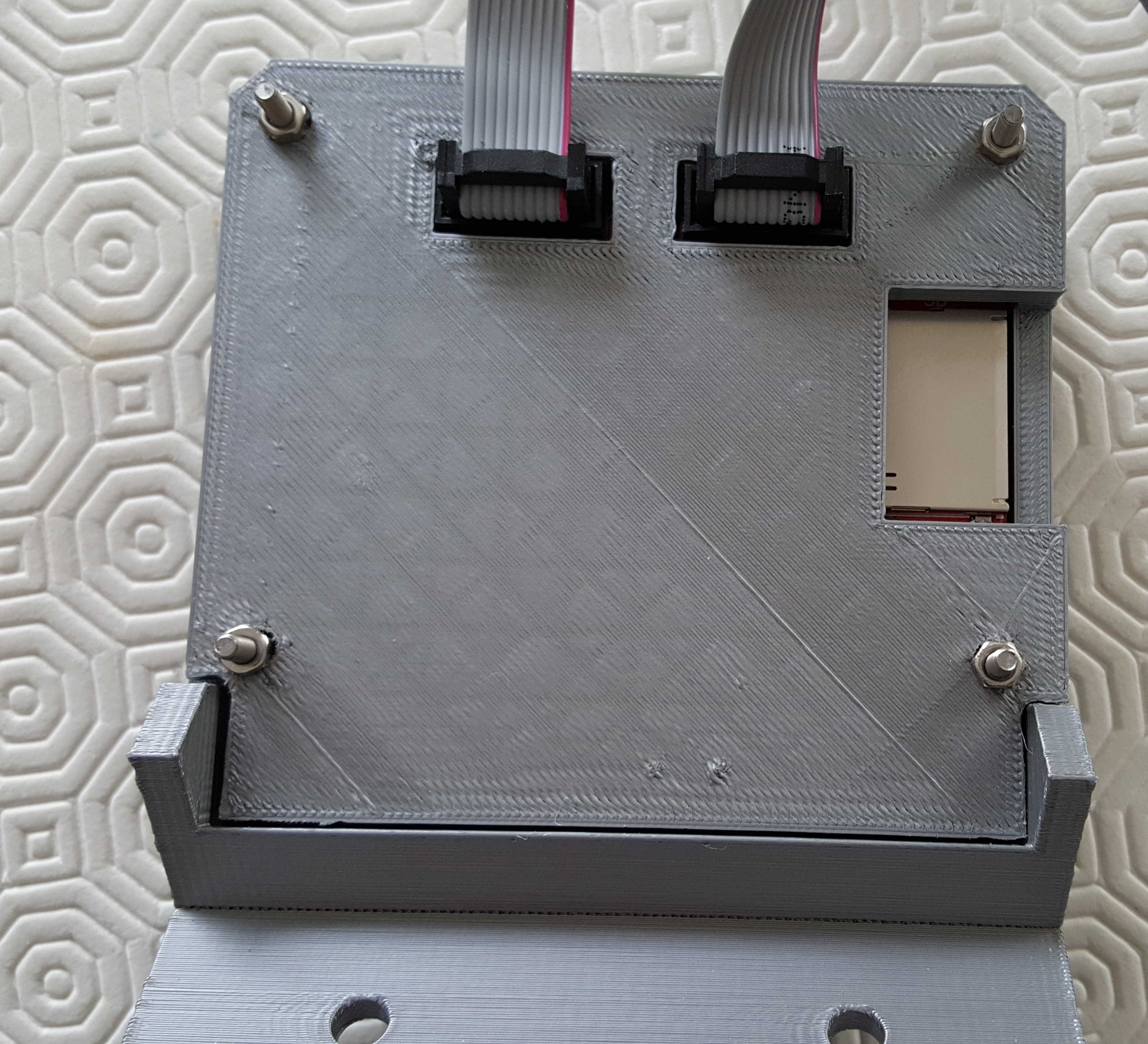

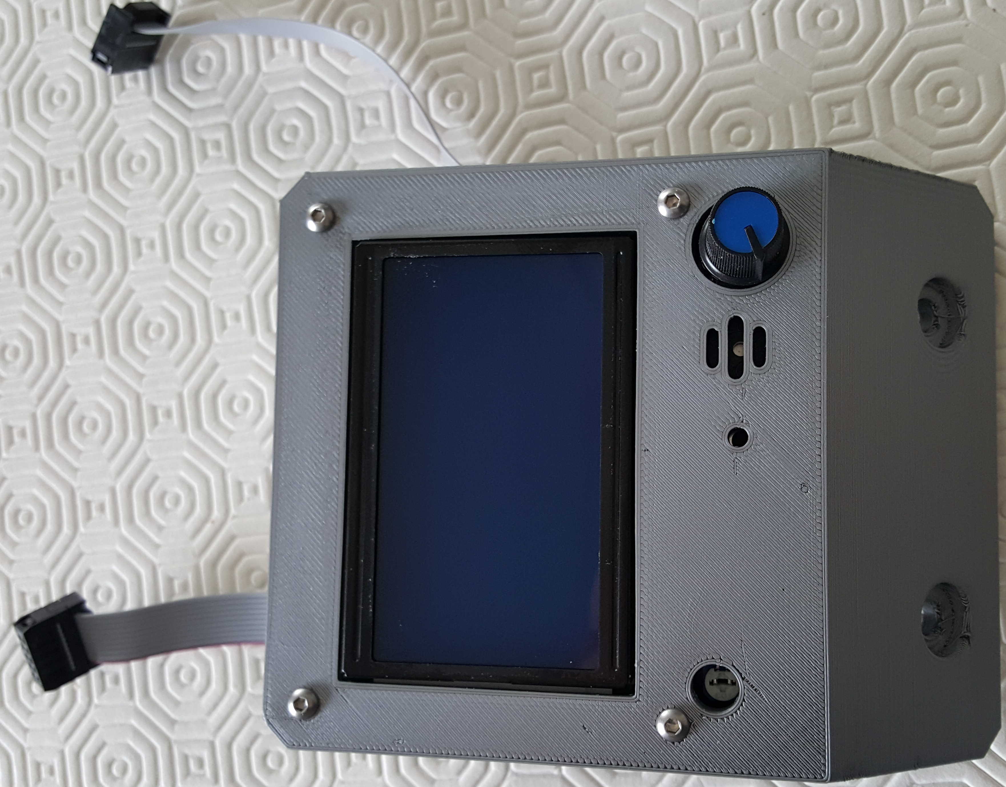

lglinux Posté(e) Avril 13, 2018 Auteur Partager Posté(e) Avril 13, 2018 voila l'impression du jour le boitier du LCD 12864 Lien vers le commentaire Partager sur d’autres sites More sharing options...

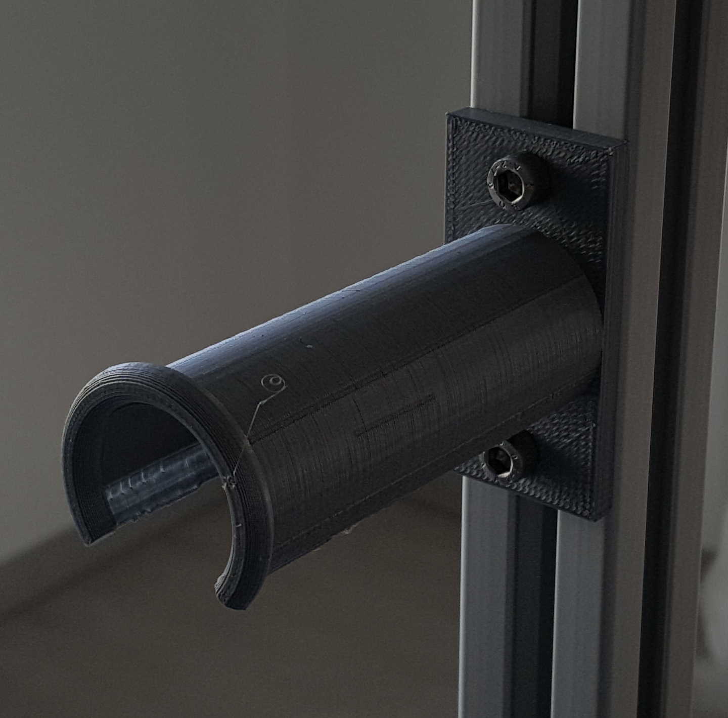

lglinux Posté(e) Avril 15, 2018 Auteur Partager Posté(e) Avril 15, 2018 avancées du jour modélisation et impression d'un support de bobine et une peut de câblage Lien vers le commentaire Partager sur d’autres sites More sharing options...

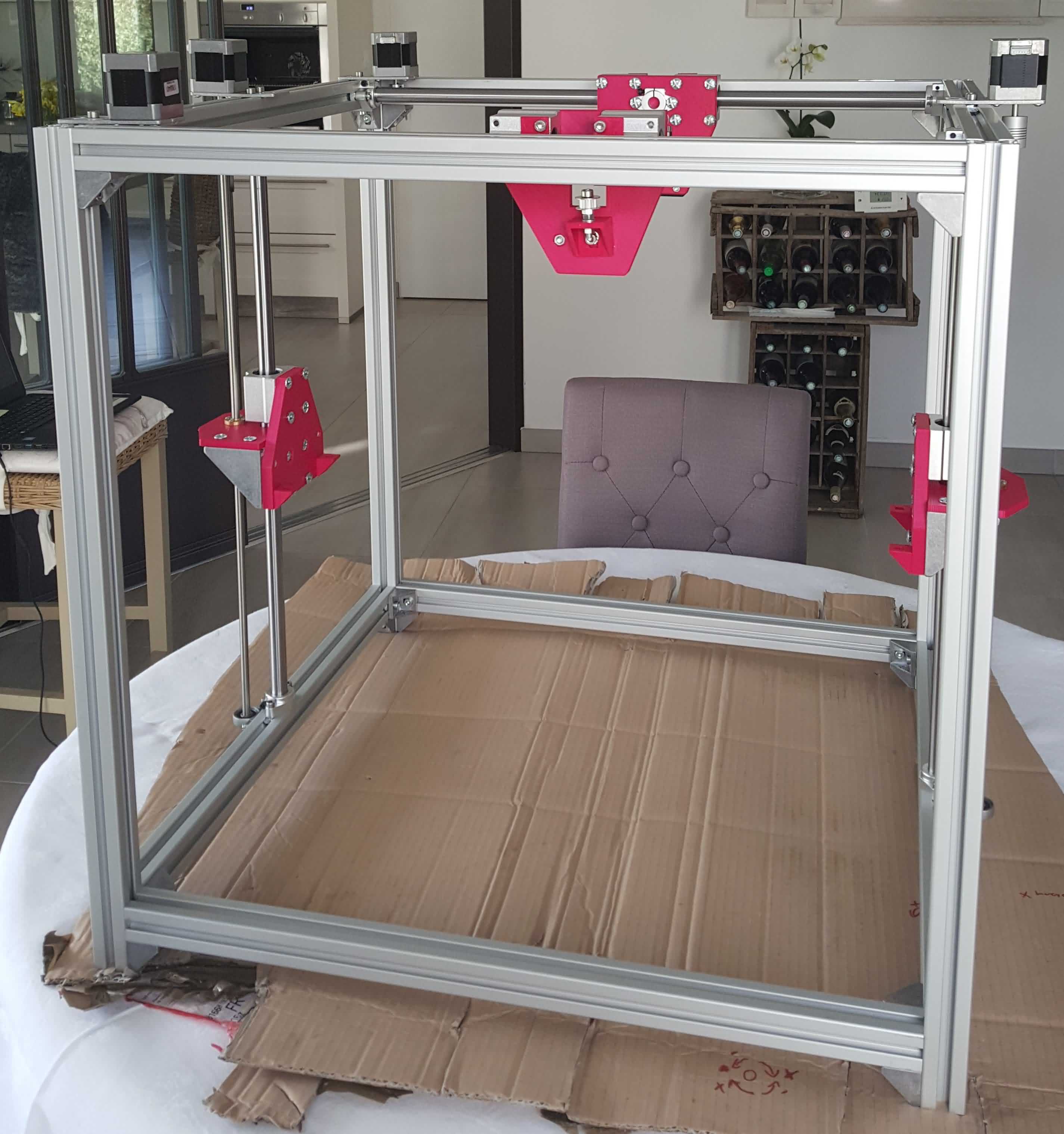

lglinux Posté(e) Avril 26, 2018 Auteur Partager Posté(e) Avril 26, 2018 (modifié) @razor non ça ne reviens pas beaucoup plus cher une cinquantaine d'euros max. Voila elle a fait ses premiers pas hier un home et bed levelling avec succès Les premiers print de test ne sont pas loin par contre a force de modifié les pièces et après fixation de la tête diamond je ne suis pas du tout au 400 * 400 *400 , mauvais calcul mais bon pour les prochaines il suffit juste de modifier les dimensions des Vslots et ça roule Je suis a 320*400*380 (x,y,z). Pour le Z le système est parfait plateau super stable et ça monte nickel avec des drv8825 a 0.730V pas plus que sur mon itopie malgré un plateau en alu de 420*420*5 mm Le double Y sur un drv8825 a 0.730v aussi ça ce passe super bien A voir au print long Modifié (le) Avril 26, 2018 par lglinux Lien vers le commentaire Partager sur d’autres sites More sharing options...

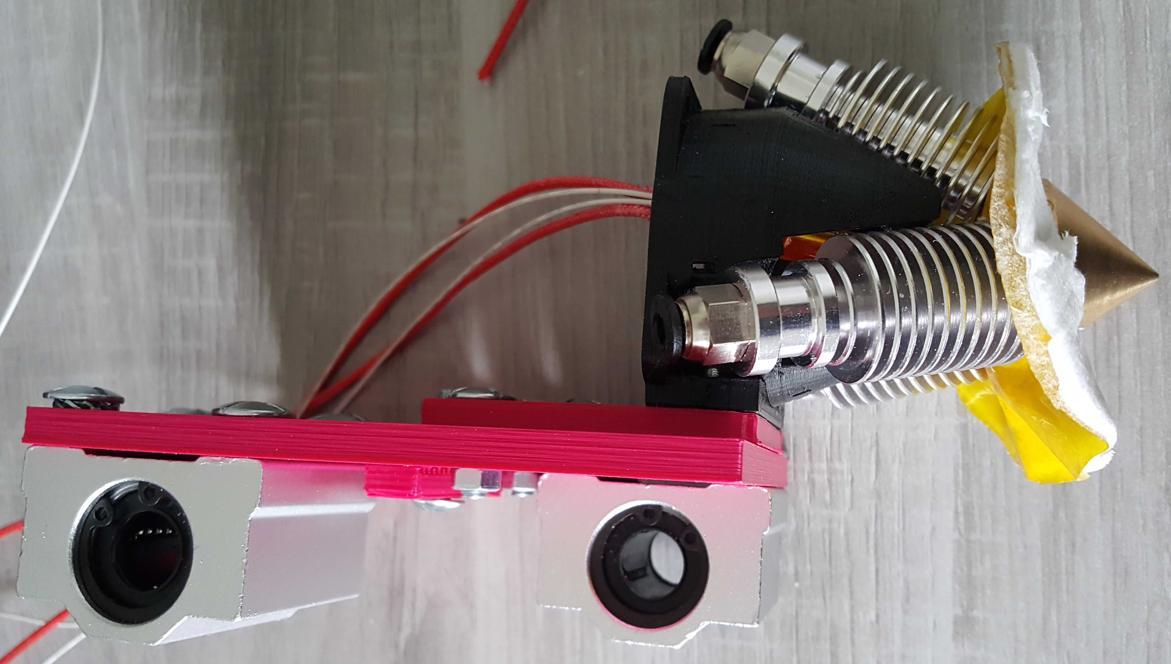

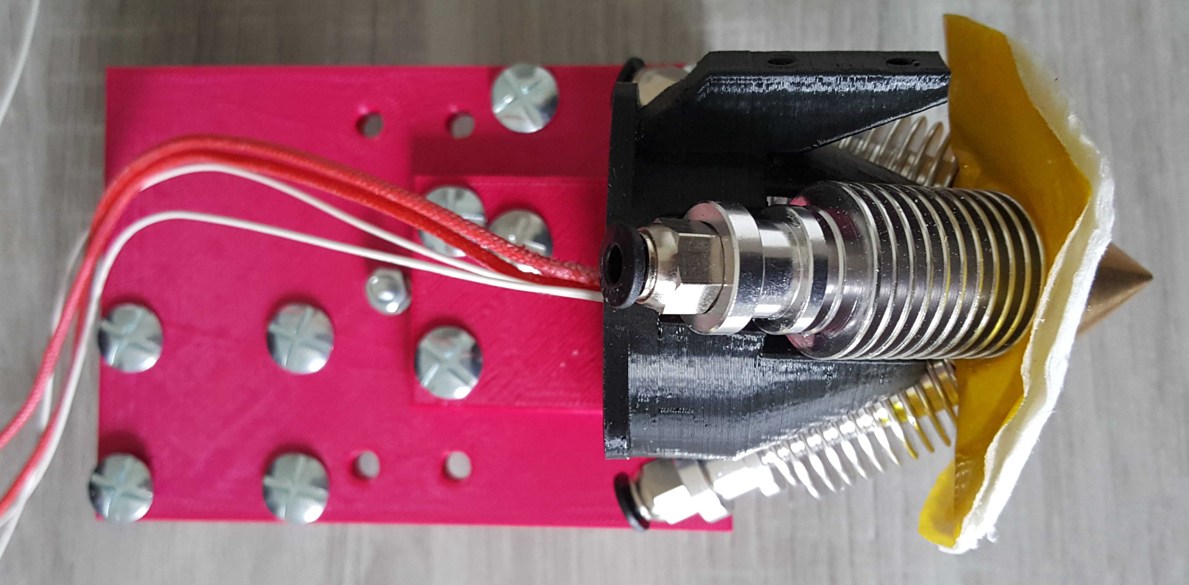

lglinux Posté(e) Mai 14, 2018 Auteur Partager Posté(e) Mai 14, 2018 Bonjour, Bon voila après 250 000 test avec les diamond chinoise j'abandonne la triple extrusion avec cette tête ca se bouche tout le temps et comme c'est pénible a démonter a chaque fois voila voila Donc retour en double ou triple extrusion classique via des e3dv6 Suite au prochain épisode Lien vers le commentaire Partager sur d’autres sites More sharing options...
Jcc Posté(e) Mai 15, 2018 Partager Posté(e) Mai 15, 2018 Salut, Chaud la double extrusion avec deux têtes séparées. Le Z-Offset entre les buses est très dur à régler. C'est assez chiant avec une Chiméra qui est fait pour, mais je vois pas comment faire avec une E3D classique. cdlt Lien vers le commentaire Partager sur d’autres sites More sharing options...
gisclace Posté(e) Mai 15, 2018 Partager Posté(e) Mai 15, 2018 Il y a ce genre de solution qui peut faire l'affaire : https://fr.aliexpress.com/item/upgrade-3D-printer-V6-Cyclops-dual-head-kit-2-in-1-out-TL-Feeder-Prusa-I3/32798260141.html?ws_ab_test=searchweb0_0,searchweb201602_1_10152_10151_10065_10344_10068_10342_10343_5722611_10340_10341_10696_5722911_5722811_5722711_10084_10083_10618_10305_10304_10307_10306_10302_5711211_10059_308_100031_10103_10624_10623_10622_10621_10620_5711311_5722511,searchweb201603_25,ppcSwitch_5&algo_expid=6b0616b3-fa65-4093-92fb-db90d0097357-11&algo_pvid=6b0616b3-fa65-4093-92fb-db90d0097357&transAbTest=ae803_1&priceBeautifyAB=0 Lien vers le commentaire Partager sur d’autres sites More sharing options...
Jcc Posté(e) Mai 15, 2018 Partager Posté(e) Mai 15, 2018 Salut. Ca marche sur le Prusa et avec 4 couleurs. Reste le soucis de bouchages de buse, il faut une gestion fine et c'est un peu relou. L'extrusion multiple, c'est pas simple à mettre en oeuvre et à fiabiliser. cdlt Lien vers le commentaire Partager sur d’autres sites More sharing options...
lglinux Posté(e) Mai 15, 2018 Auteur Partager Posté(e) Mai 15, 2018 l'extrusion double ca devrais passer j'ai trouvé les erreurs de la tête diamond chinoise et ca peut pas marcher longtemps Lien vers le commentaire Partager sur d’autres sites More sharing options...
