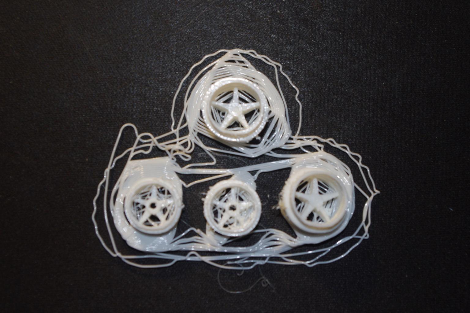

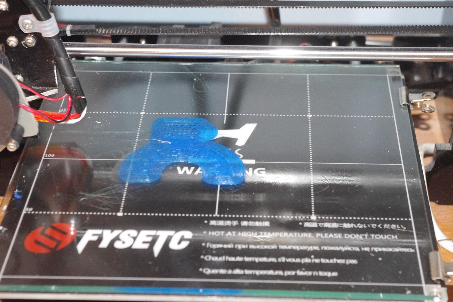

GERARD 58 Posté(e) Octobre 26, 2019 Partager Posté(e) Octobre 26, 2019 Bonjour, Mon silence ne signifie pas que tout va bien malheureusement. J'ai réduit la pression sur le filament et augmenter la température à 210° et ça a donner ça: Lien vers le commentaire Partager sur d’autres sites More sharing options...

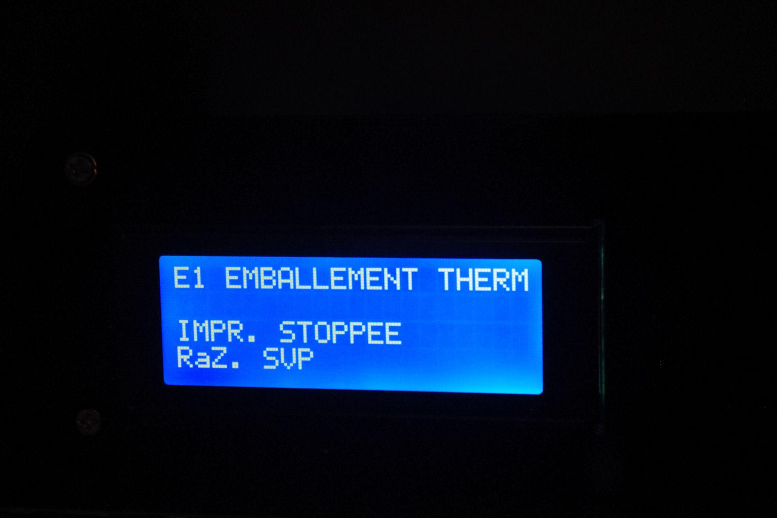

GERARD 58 Posté(e) Octobre 26, 2019 Partager Posté(e) Octobre 26, 2019 (modifié) J'ai changé de type de filament , mais je n'ai pas pu terminer l'impression car elle à été stoppée à cause d'un emballement thermique, j'ai remarqué que la température de l'extrudeur chutait pendant l'impression et arrivé à 170° le message d'erreur s'affiche avec l'arrêt de l'impression. Que faire.....? Modifié (le) Octobre 26, 2019 par GERARD 58 Lien vers le commentaire Partager sur d’autres sites More sharing options...

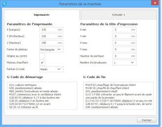

hommerfr Posté(e) Octobre 26, 2019 Partager Posté(e) Octobre 26, 2019 tu peux me montrer le g code de debut que tu as dans cura emballement thermique veut dire qu on dirait que ca soufle sur el bloc de chauffe Lien vers le commentaire Partager sur d’autres sites More sharing options...

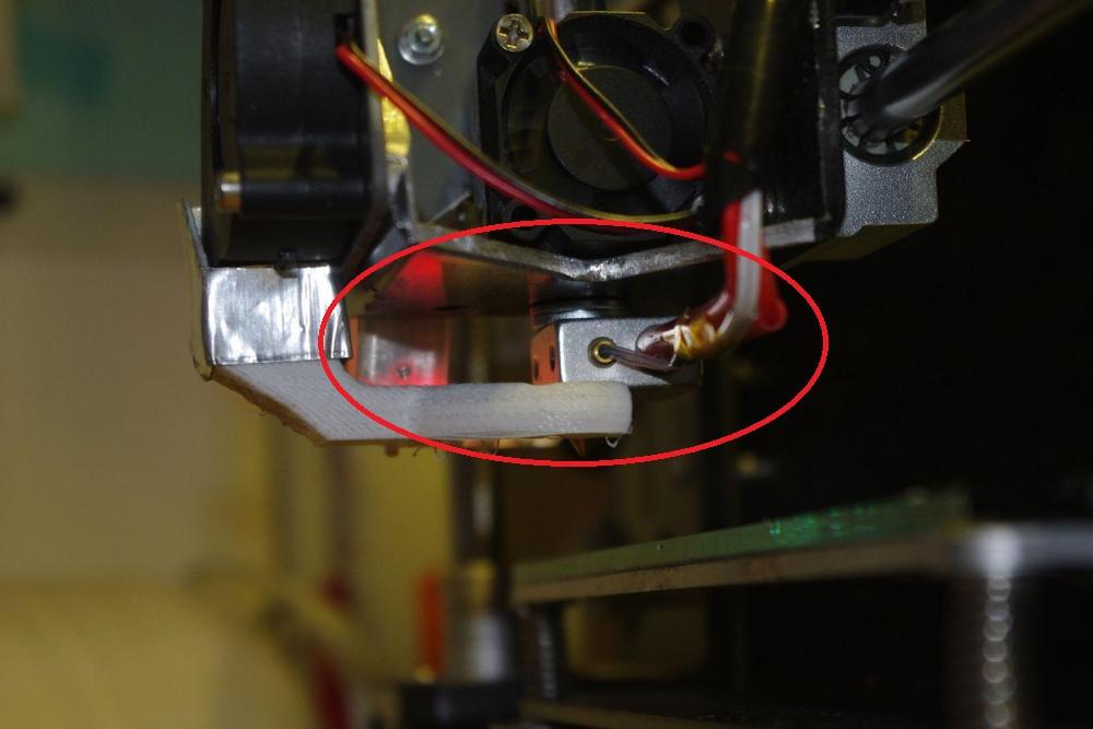

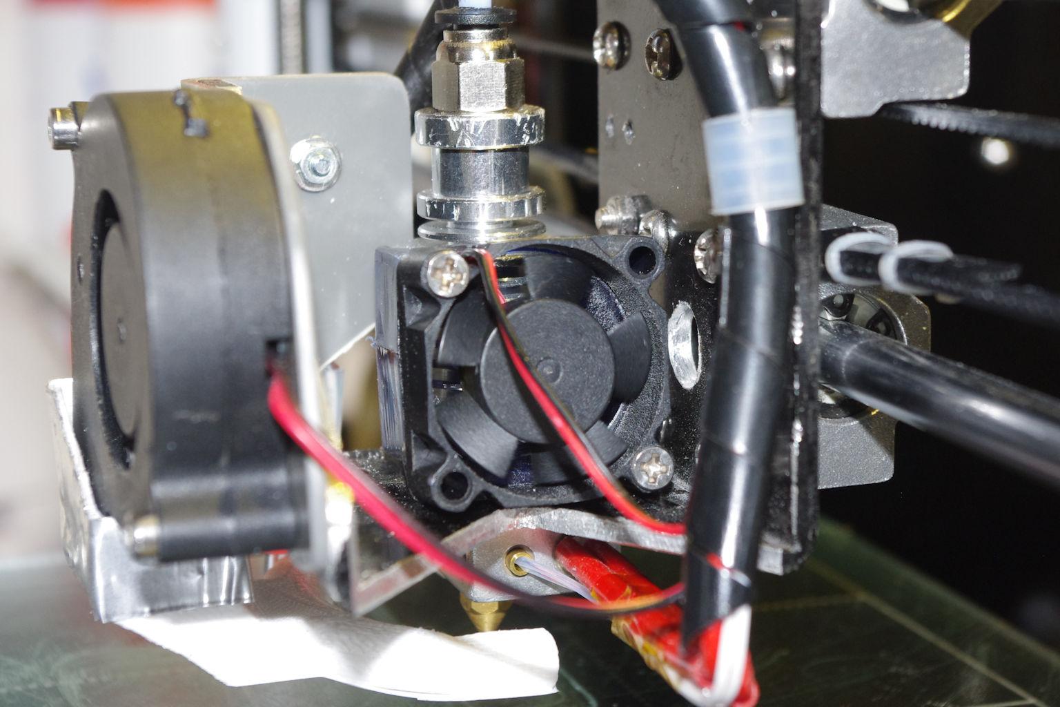

Maeke Posté(e) Octobre 26, 2019 Partager Posté(e) Octobre 26, 2019 (modifié) @GERARD 58 tu peux nous montrer une photo en gros plan de l'assemblage de l'e3d v6 elle-même? (corps de chauffe, tube, dissipateur, ventilateurs). PS un moyen de rendre plus efficace le refroidissement du corps de chauffe est l'utilisation de graisse thermique d'ordinateur entre le tuyau et le dissipateur (technique conseillée par e3d eux-mêmes). Regardes la notice de montage des vraies e3d pour référence, notamment la distance à respecter entre le corps de chauffe et le dissipateur, et la façon correcte de placer le ventilateur du dissipateur, quand au second ventilateur, il doit souffler sur le plastique déjà imprimé, pas sur l'e3d (autrement dit, pas sur le corps de chauffe ou la buse). Enfin dernier conseil, baisse le pourcentage supérieur du refroidissement (aux alentours de 60%). Modifié (le) Octobre 26, 2019 par Maeke Lien vers le commentaire Partager sur d’autres sites More sharing options...

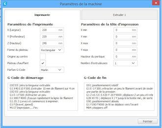

GERARD 58 Posté(e) Octobre 26, 2019 Partager Posté(e) Octobre 26, 2019 (modifié) Voilà pour les g code de départ et de fin: Modifié (le) Octobre 26, 2019 par GERARD 58 Lien vers le commentaire Partager sur d’autres sites More sharing options...
GERARD 58 Posté(e) Octobre 26, 2019 Partager Posté(e) Octobre 26, 2019 (modifié) J'ai fait un essai de chauffe (190°) sans imprimer, la température reste bien stable et ne diminue pas comme quand j'imprime. Jen'ai pas fait le montage du heat break à la pâte thermique car je n'en avais pas avec le kit. Modifié (le) Octobre 26, 2019 par GERARD 58 Lien vers le commentaire Partager sur d’autres sites More sharing options...
hommerfr Posté(e) Octobre 26, 2019 Partager Posté(e) Octobre 26, 2019 voila mon g code de depart G21 ;valeurs métriques G90 ;positionnement absolu M82 ;mettre l'extrudeuse en mode absolu M107 ;commencez avec le ventilateur éteint G28 X0 Y0 ;déplacer X / Y à des butées min G28 Z0 ;déplacez Z en butées min G29 G0 X0 Y15 F9000 ;Lit en avant G0 Z0.15 ;Déposer au lit G92 E0 ;zéro la longueur extrudée G1 X40 E10 F500 ;Extruder 10 mm de filament sur 4 cm G92 E0 ;zéro la longueur extrudée G1 E-1 F500 ;Rétracter un peu G1 X80 F4000 ;Essuye rapidement la ligne de filament G1 Z0.3 ;Levez et commencez à imprimer. G1 F{travel_speed} M117 Impression... Lien vers le commentaire Partager sur d’autres sites More sharing options...
GERARD 58 Posté(e) Octobre 26, 2019 Partager Posté(e) Octobre 26, 2019 (modifié) Merci hommefr, On a le même g code, sauf que moi la ligne G29 et la ligne G0 X0 Y15 F9000 sont sur la même ligne faut-il que je la modifie en deux lignes distinct ? As tu garder l'écran LCD avec les 5 boutons ? Modifié (le) Octobre 26, 2019 par GERARD 58 Lien vers le commentaire Partager sur d’autres sites More sharing options...

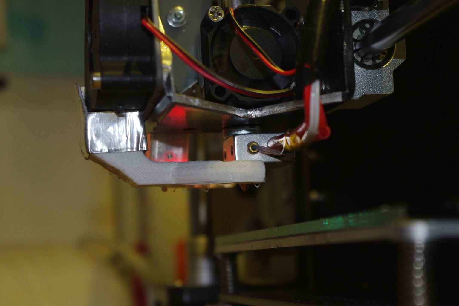

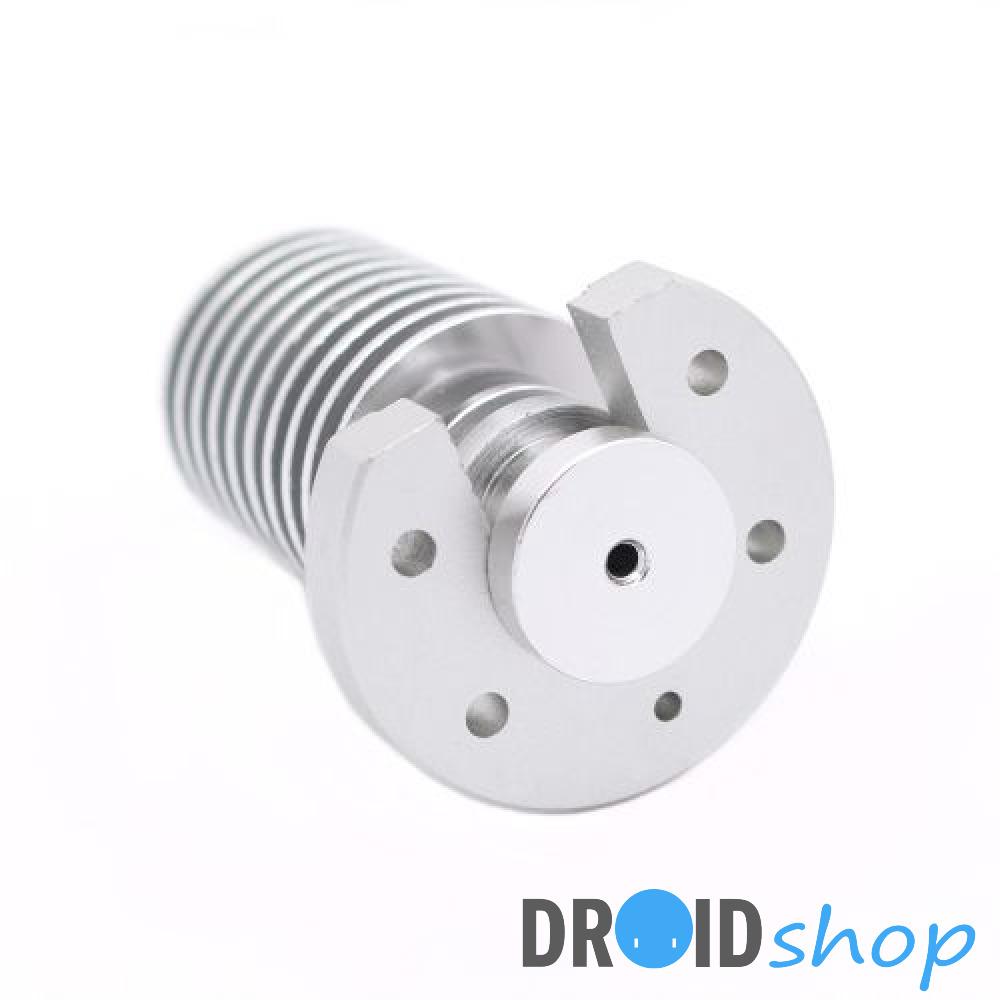

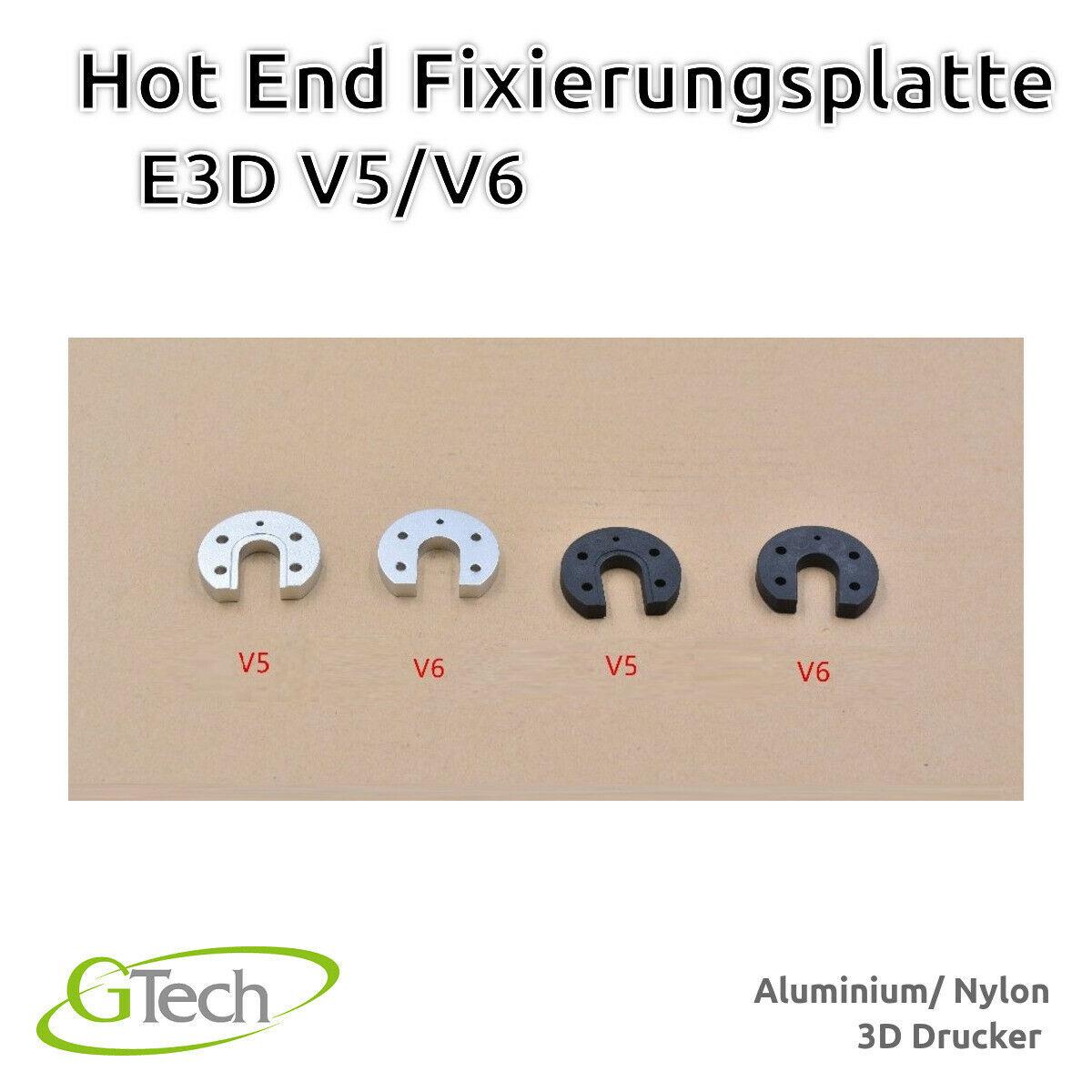

Maeke Posté(e) Octobre 26, 2019 Partager Posté(e) Octobre 26, 2019 (modifié) @GERARD 58 cherches pas, ton problème de température vient de là: ton e3d est montée sur le support d'origine, qui est totalement inadapté la chaleur se transmet au support en métal, et de là au dissipateur, bref tu perds la chaleur. tu ne dois avoir AUCUNE pièce de métal entre le dissipateur et le bloc, en dehors du petit tube, et le bloc et le dissipateur ne doivent JAMAIS être en contact direct. Vas voir sur thingiverse (impression) ou sur aliexpress (achat) pour un support adapté. PS pour la patte thermique, bien sur que tu n'en a pas avec un clone d'e3d v6 (seule la vraie est fournie avec) c'est pour ça que j'ai parlé de graisse thermique d'ordinateur, c'est très facile à trouver pour moins de 5€. Modifié (le) Octobre 26, 2019 par Maeke 1 Lien vers le commentaire Partager sur d’autres sites More sharing options...
GERARD 58 Posté(e) Octobre 26, 2019 Partager Posté(e) Octobre 26, 2019 (modifié) Merci Maeke, Je ne savais pas qu'il devait être isolé, je ne trouve pas grand chose sur Aliexpress, j'ai trouvé ça sur eBay, je vais m'en fabriquer un car j'ai sur Thingivers que la fixation se faisait par le haut. Modifié (le) Octobre 26, 2019 par GERARD 58 Lien vers le commentaire Partager sur d’autres sites More sharing options...

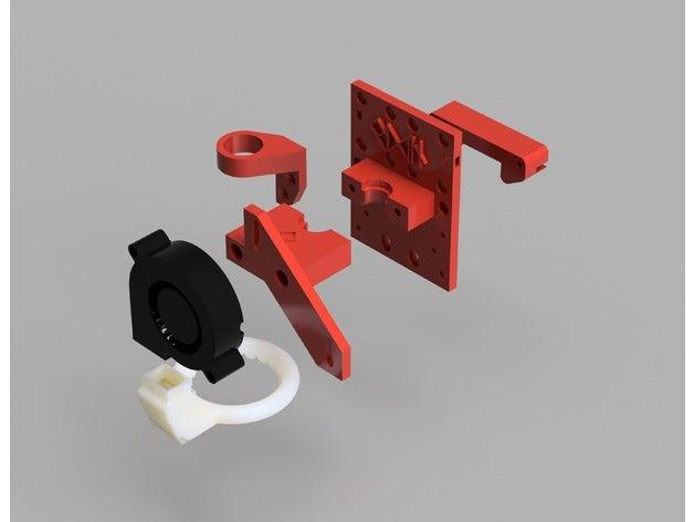

Maeke Posté(e) Octobre 26, 2019 Partager Posté(e) Octobre 26, 2019 1 Lien vers le commentaire Partager sur d’autres sites More sharing options...
GERARD 58 Posté(e) Octobre 26, 2019 Partager Posté(e) Octobre 26, 2019 Merci Maeke, cela correspond exactement au tuto que j'avais imprimé; donc je me suis pas trompé pour le montage. Lien vers le commentaire Partager sur d’autres sites More sharing options...

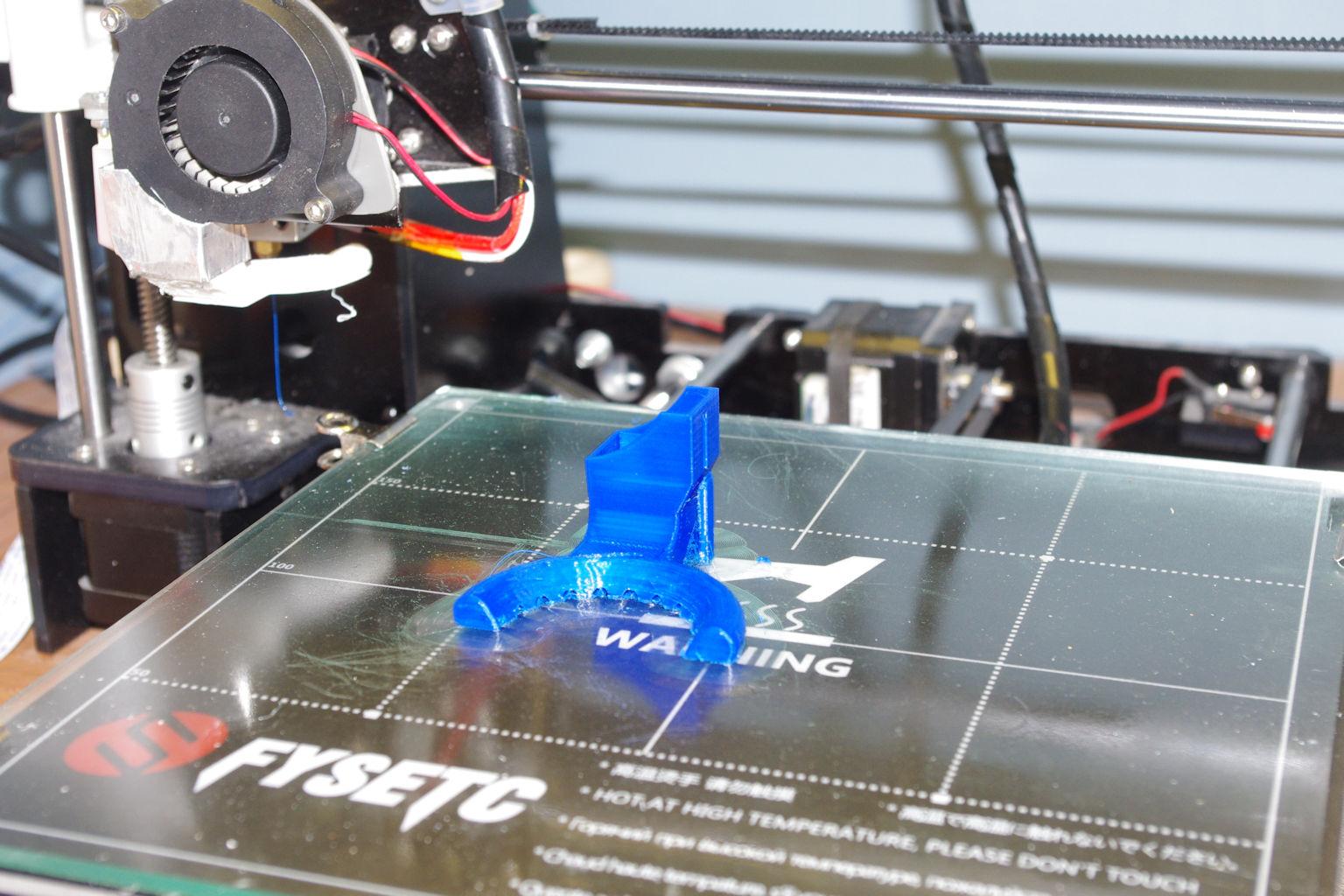

GERARD 58 Posté(e) Octobre 27, 2019 Partager Posté(e) Octobre 27, 2019 Bonjour à tous te à toutes, Je suis super content, mon problème venait bien de la dispersion de chaleur sur le support d'origine, je m'étais inspiré du montage d'origine qui lui aussi était en contact avec ce support. En cherchant un système simple pour isoler l'E3DV6 du support, j'ai pensé aux rondelles fibre de plomberie. Comme vous pouvez le voir sur la photo, le résultat est très satisfaisant (à 210°) mais très difficile à décoller. Je vais donc redescendre la température du PLA à 190° comme avant ce qui devrait résoudre ce problème. Un grand merci à tous pour votre patience et vos précieux conseils. Bon dimanche 1 Lien vers le commentaire Partager sur d’autres sites More sharing options...
Maeke Posté(e) Octobre 27, 2019 Partager Posté(e) Octobre 27, 2019 (modifié) au passage je te conseille d'imprimer le support dont tu as mis la photo, il est très efficace, à condition de ne pas le faire en pla (petg ok, ABS optimum), ou tu vas avoir de mauvaises surprises, le pla de base ne supporte pas la chaleur. Ceci dit, perso j'ai depuis longtemps franchis le pas pour l'après e3d v6, je te présente l'e3d titan aero. Les +? moins de gaspillage de filament, moins d'oscillation de la buse, très léger même si pas autant qu'un bowden. Modifié (le) Octobre 27, 2019 par Maeke 1 Lien vers le commentaire Partager sur d’autres sites More sharing options...

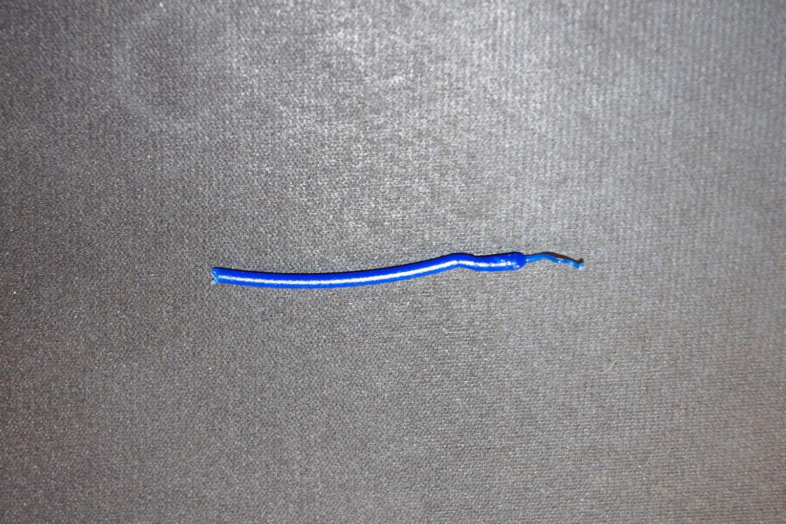

GERARD 58 Posté(e) Octobre 30, 2019 Partager Posté(e) Octobre 30, 2019 Bonjour, J'ai à nouveau des soucis, le fil reste bloqué dans le radiateur, il faut que je tire dessus, le sorte et le recoupe ou alors aussitôt l'impression finie, il faut que je le repousse tout de suite pour faire sortir à nouveau du fil de la buse. Pour info, dans cura mon retrait est de 2 mm. Photo du bout de fil que j'extrais et que je doit couper pour le repasser dans le PTFE. Lien vers le commentaire Partager sur d’autres sites More sharing options...
