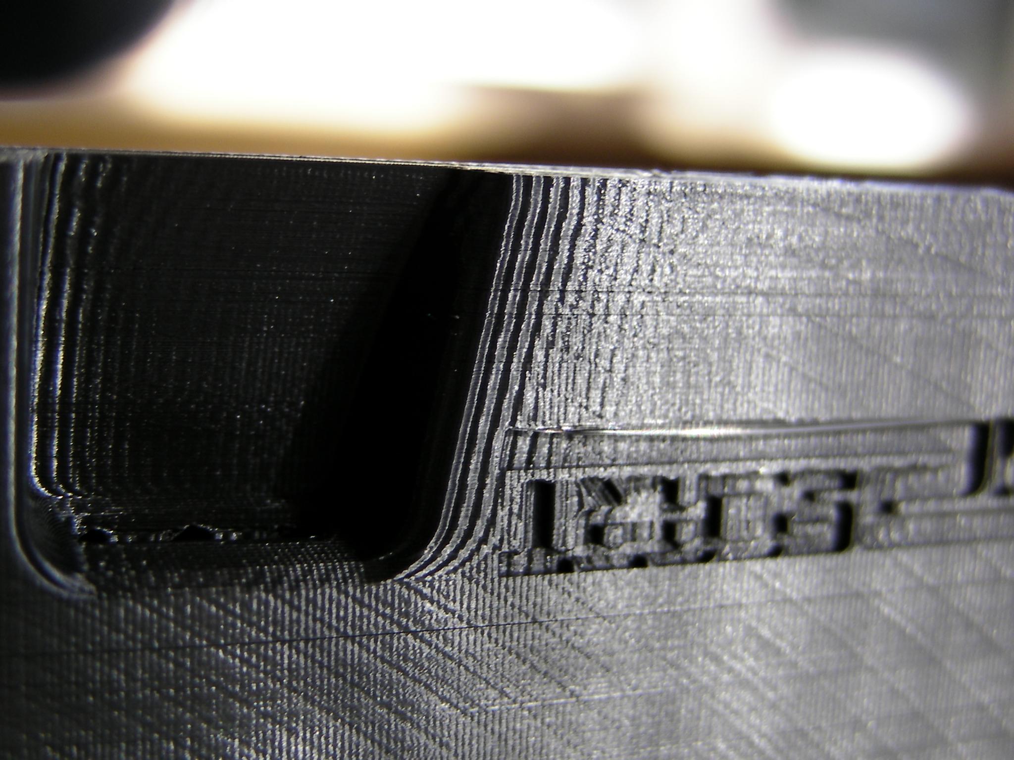

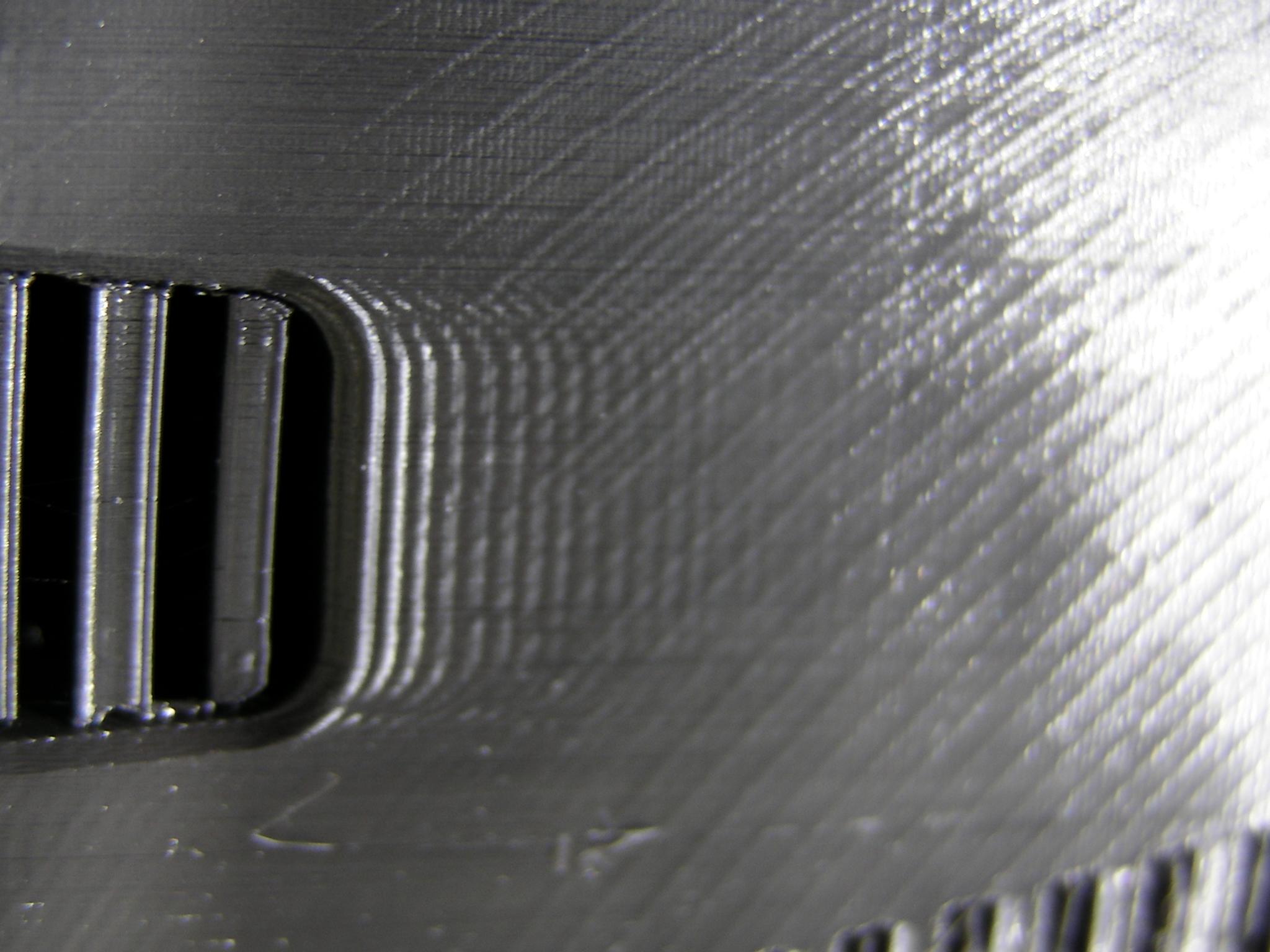

aje_fr Posté(e) Mars 4, 2018 Partager Posté(e) Mars 4, 2018 Bonjour à tous Comme beaucoup j'ai enfin franchi le pas de l'impression et ai investi dans une creality CR-10S trouvée en promo sur Gearbest. Alors, évidemment, je rencontre quelques soucis avec. J'ai un effet étrange (que j'appellerais ghosting) lors de mes impressions (cf pièces jointes), je soupçonne la potence de trop vibrer lors des déplacements. La pièce est imprimée verticalement et je dirais que ce que je vois sont les rebonds de la potence lors des déplacements avant/arrière du plateau. Peut être est-ce dû à un réglage de vitesse de déplacement et/ou accélération trop important ? Je trouve cette potence peu stable. Certains ont ils tentés des améliorations à ce sujet ? Je crois me rappeler de quelqu'un ayant rajouté des barres ? Ou bien de l'avoir "transformée" en toute encadrée ? Merci. A bientôt Lien vers le commentaire Partager sur d’autres sites More sharing options...
sallinder Posté(e) Mars 4, 2018 Partager Posté(e) Mars 4, 2018 tu aurais pas les roues du plateau trop serrées ou trop libre et pareil pour la courroie ? Lien vers le commentaire Partager sur d’autres sites More sharing options...
pascal_lb Posté(e) Mars 4, 2018 Partager Posté(e) Mars 4, 2018 il y a 38 minutes, aje_fr a dit : J'ai un effet étrange (que j'appellerais ghosting) il n'y a pas que sur la tienne ni sur les CR 10 qu'il y a ces traces, toutes les imprimantes ont plus ou moins ces défauts Il y a effectivement pas mal de causes qui peuvent rentrer en ligne de compte - Accélération - Vitesse - Vibration de la machine, des moteurs - etc... Les mouvements de la structure peuvent être aussi un problème, mais par exemple avec la P3STEEL le châssis ne bouge pas d'un poil et pourtant j'ai aussi un peu de ghosting Il n'y a pas de recettes miracles, il faut essayer un peu tout et trouver un compromis entre tous les réglages afin de trouver la moins mauvaise solution... Lien vers le commentaire Partager sur d’autres sites More sharing options...
aje_fr Posté(e) Mars 4, 2018 Auteur Partager Posté(e) Mars 4, 2018 Merci de vos réponses, ça me "rassure" un peu du coup de ne pas être le seul. Du coup j'ai refait un essai avec une vitesse de déplacement et d'accélération plus faible et aussi en imprimant la pièce dans l'autre sens (verticalement au lieu de horizontalement) pour que les tremblements de la potence soient moins impactant. Par contre, j'aimerais bien quand même renforcer cette potence, je vais essayer de vois si des pièces n'existent pas pour ça. A bientôt Lien vers le commentaire Partager sur d’autres sites More sharing options...
