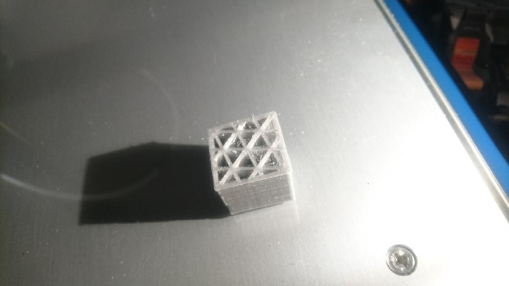

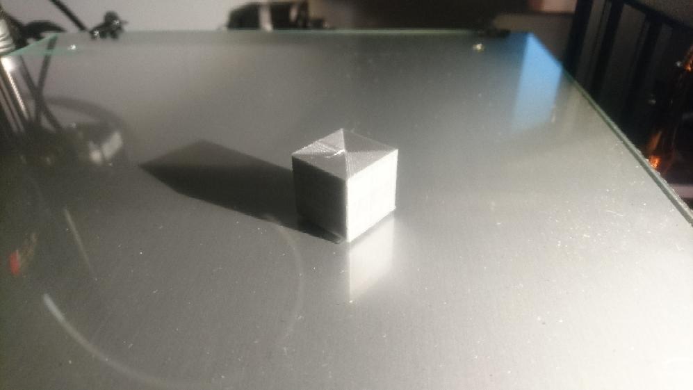

salut,alors oui je vais vous montrer les pièces ,on y verras mieux lol ,j'ai réussi a gratter 1mm sur mon problème ,mais j'ai toujours une différence de 1mm en hauteur ,exemple sur un carré de 20/20/20 ben j'ai 20/20/19 ,même après avoir tout remis a zéro ,refait une calibration ,re régler le plateau etc ,ben  toujours le même souci ,voila le carré que je vient juste de faire ,le dessous on voit qu'il y a un souci de hauteur ,et ça me fait pareil sur toute les pièces que j'imprime ,donc si vous voyez d'ou ça peut venir ,car la a mon niveau je pense avoir tout essayer ,je vous en remercie beaucoup .

cela depent de l'axes ou la différence est présente.
si c'est sur l'axes Z
le problème c'est que 1 le réglage du Z est toujours un peut plus haut que le plateaux. généralement de la hauteur d'un feuille de papier 0.2mm.
donc ta machine pense que Z0 est a Z+0.2 .(offset positif de 0.2)
si tu met l'epaisseure de premiers couche a 0.3 ben en fait tu auras ta premier couche a 0.4 ou 0.5... (suivant les slicer)... ou moins.
quand j'utilise  simplyfy3d par exemple je règle mon Z a 0 (je fait toucher ma buse sur le plateaux)
cura compense le offset. (je ne sait pas comment) mais je règle mon z généralement a la volée  sur ma micro delta je peut le faire en live avec la molette.:ph34r:
Jusqu’à ce que j'ai une première couche parfaite.
il y a aussi le fait que le plastique s'expant naturellement, et que une couche de 0.4 n'est jamais vraiment une couche de 0.4 mais plutôt 0.42
c'est valable sur tout les type de buse, et l’expansion varie suivant le type de plastique.
donc tu a dejas deux facteur qui peuvent influencer la première couches. la faire plus haute ou plus basse. et il sont aussi cumulatif.
ensuite tu a le nombre de pas de tes axes,  et aussi le flow (directement déduis du diamètre de ton filament)
par exemple ton filament est reelement de 1.70 a 1.72 (je n'ai jamais eu de filament exactement a 1.75) si tu dit a ton slicer que le diamètre de filament est 0.05 plus gros que se qu'il est en realitée . il va forcement pousser le plastique moins fort. et donc ton flow ne sera pas très juste.
donc ta couche moins haute...
Comme je dit tout ça c'est cumulatif. O.o
