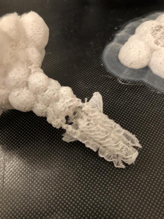

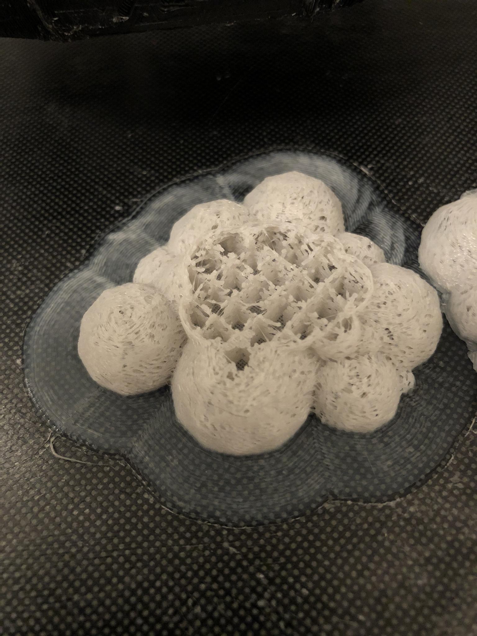

Dollardu78 Posté(e) Mars 4, 2018 Partager Posté(e) Mars 4, 2018 Bonjour ,je possède une imprimante 3D ANYCUBIC I3 et du jour au lendemain j’ai des problèmes d’impressions au niveaux du flux de matière ,j’ai mis un tête neuve ,résistance et capteur de température neufs,tout recablé ,nettoyé les axes et graissage et changer de rouleau de pla mais le problème persiste toujours .... je suis sur le tout dernier Cura et j’ai sélectionné prusa i3 ! aide please Lien vers le commentaire Partager sur d’autres sites More sharing options...
systemic Posté(e) Mars 4, 2018 Partager Posté(e) Mars 4, 2018 Si tu as tout remplacer essayé de voir si c'est pas les steps de l extruder. Méthode de réglage : ***Extrudeur Steps: On note la valeur actuelle des pas à la commande M503 et on regarde la valeur trouvé pour le M92 derrière le paramètre E (92.6 par defaut sur la i3) Pour régler son extrudeur, on fait une marque sur le filament depuis l'extrudeur sur 15 cm par exemple. On remet le compteur d'extrusion à zero avec un G92 E0 Ensuite on chauffe la hotend et on lance la commande suivante pour faire avancer de 10 cm le filament : G1 E10 F 92 Ensuite on mesure combien de centimètre il reste entre la marque et l'extrudeur et on calcul la nouvelle valeur de pas : Ex : 9.1 cm sont pris au lieu de 10 donc la valeur sera 92.6*100/91 = 102 (ancienne valeur * 100 / nombre de cm pris). On envoie la nouvelle valeur dans l'imprimante : M92 E102 On sauve les valeurs : M500 Ça permet d'être certain que la bonne quantité de filament est poussée. Sinon c'est ton slicer. Essaye de changer de profile cura ou de prendre un autre slice. 1 Lien vers le commentaire Partager sur d’autres sites More sharing options...

Dollardu78 Posté(e) Mars 4, 2018 Auteur Partager Posté(e) Mars 4, 2018 (modifié) Lorsque je lui demande d’extruder 100mm elle en extrude que 37mm ...et lorsque je change sur configuration.h rien ne change ... Modifié (le) Mars 4, 2018 par Dollardu78 Lien vers le commentaire Partager sur d’autres sites More sharing options...

Dollardu78 Posté(e) Mars 4, 2018 Auteur Partager Posté(e) Mars 4, 2018 (modifié) Piece chauffée oui ,j’ai trouvé le problème grâce à systemic mais je ne sais pas comment le résoudre ,quand je demander d’extruder 100mm elle n’en sort que 37mm j’ai donc téléchargé Arduino et le fichier marlin.ino que j’ai glissé dans le fichier principal de cura. j’ai ensuite ouvert le fichier configuration.h mais il ne veux pas qu’en j’enregistre les modifs se qui est normal car il me dit que mon imprimante est connectée et là je bloque pour la connectée .. aide please Modifié (le) Mars 4, 2018 par Dollardu78 Lien vers le commentaire Partager sur d’autres sites More sharing options...

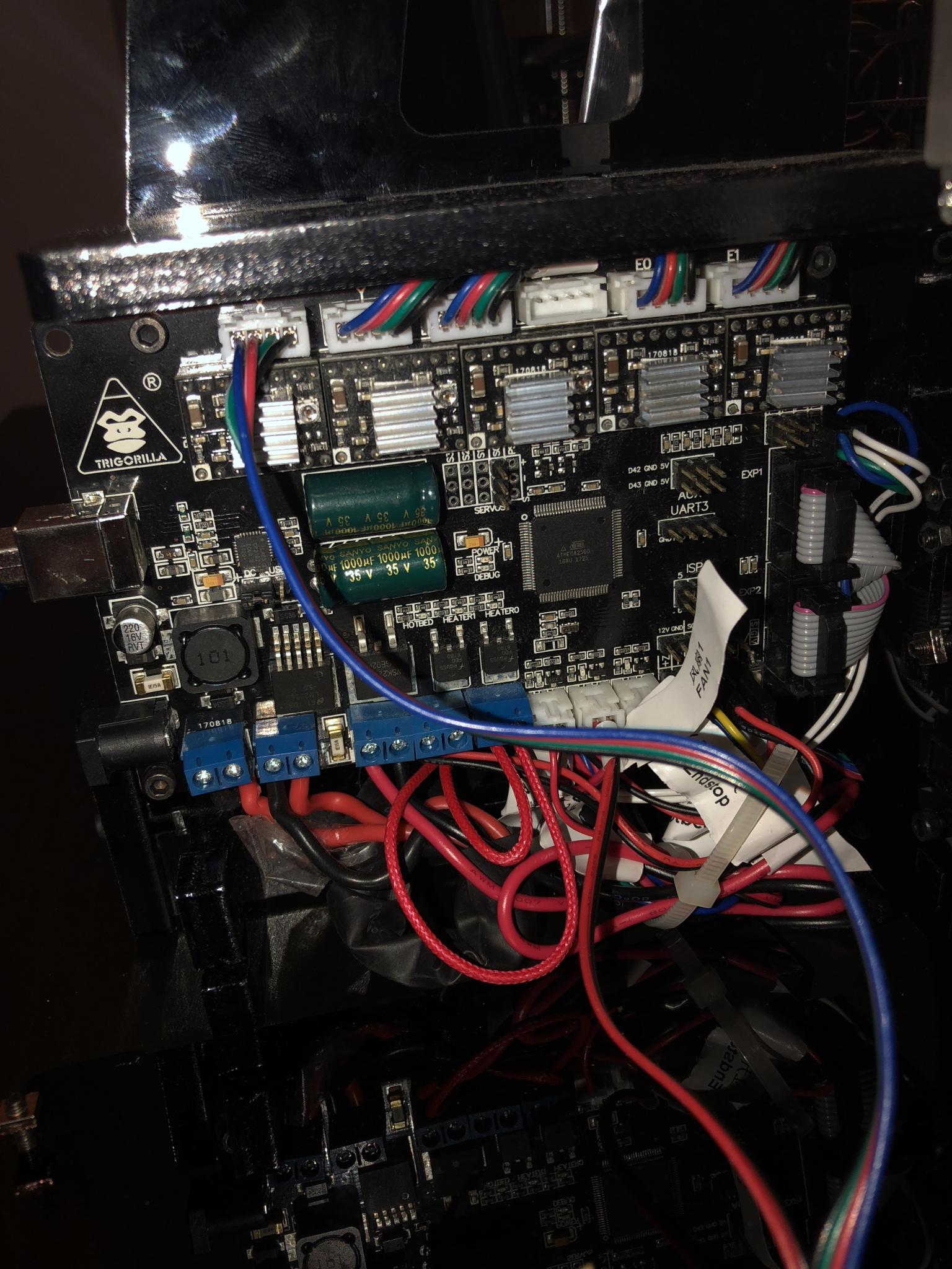

Dollardu78 Posté(e) Mars 4, 2018 Auteur Partager Posté(e) Mars 4, 2018 (modifié) il y a 18 minutes, nono30 a dit : avant d'aller changer quelque chose, est ce que ça ne vaudrait pas le coup de vérifier sur tes drives qu'ils sont configurés avec les bons micros pas je suis tombé là dessus https://www.youtube.com/watch?v=jcqmKXkF4Z les drives sont tous identiques car les moteurs sont identiques cependant sur chaques drives il y a des potentiomètres,si ils servent à faire variés la tension ,ce serrait pas une bonne idée de l’augmenté un peu ? Modifié (le) Mars 4, 2018 par Dollardu78 Lien vers le commentaire Partager sur d’autres sites More sharing options...
thsrp Posté(e) Mars 4, 2018 Partager Posté(e) Mars 4, 2018 (modifié) oh touche pas à ça pour l'instant , la premiere a chose a faire est de brancher ta printeuse en USB puis d'ouvrir Cura ou mieux Repetier et de cliquer sur connecter en aillant au prealable bien sûr réglé tes paramètres à savoir le port com de ton PC et les "bauds" sur 250000 ...Une fois connecté revient vers nous Au fait tu nous a pas indiqué ta machine en plus.... !!!!! visiblement c'est pas une Mega .... edit ton pseudo en indiquant ta machine... Modifié (le) Mars 4, 2018 par thsrp 1 Lien vers le commentaire Partager sur d’autres sites More sharing options...
