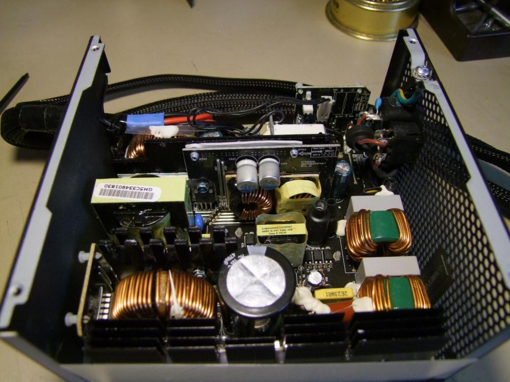

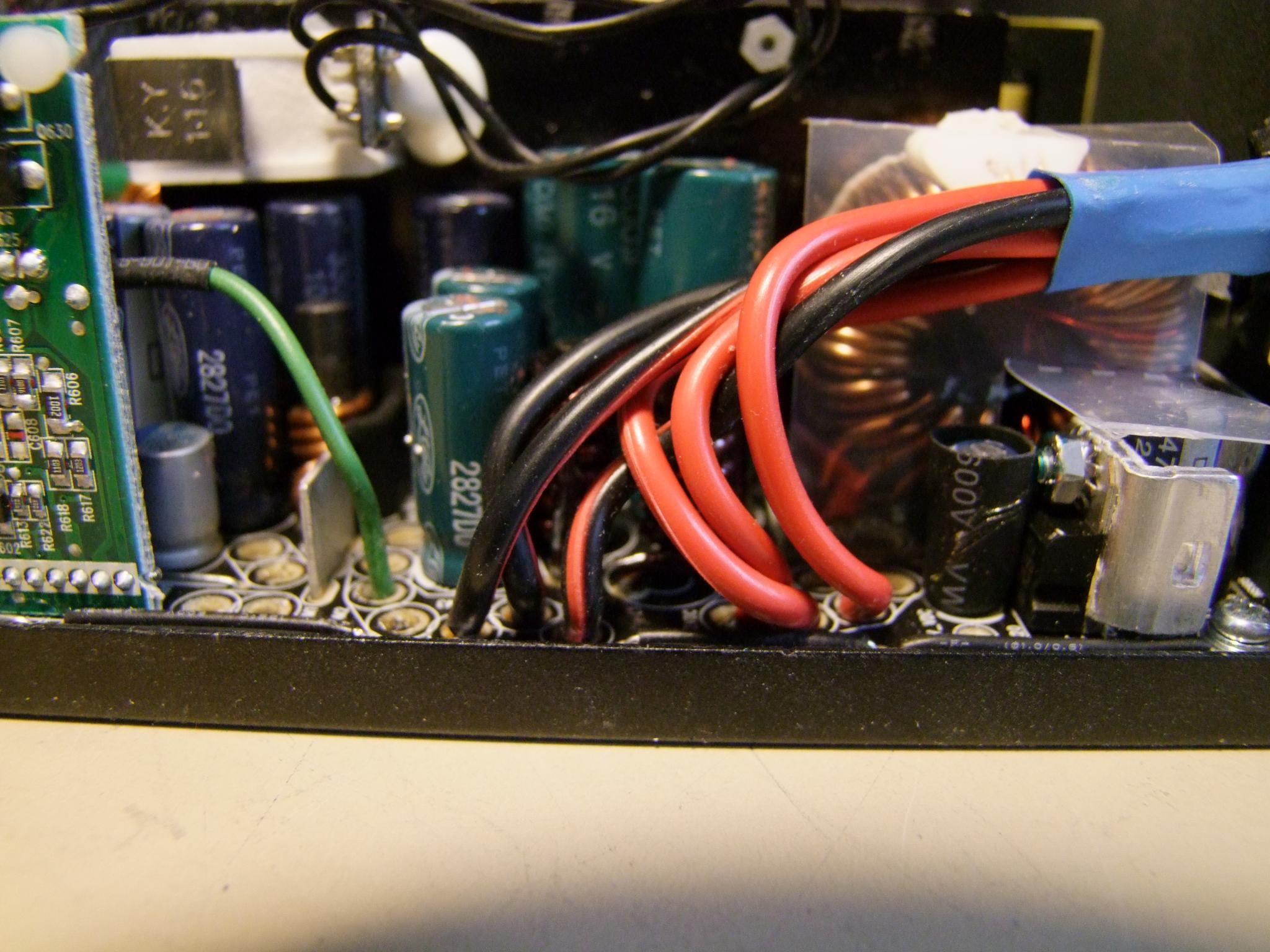

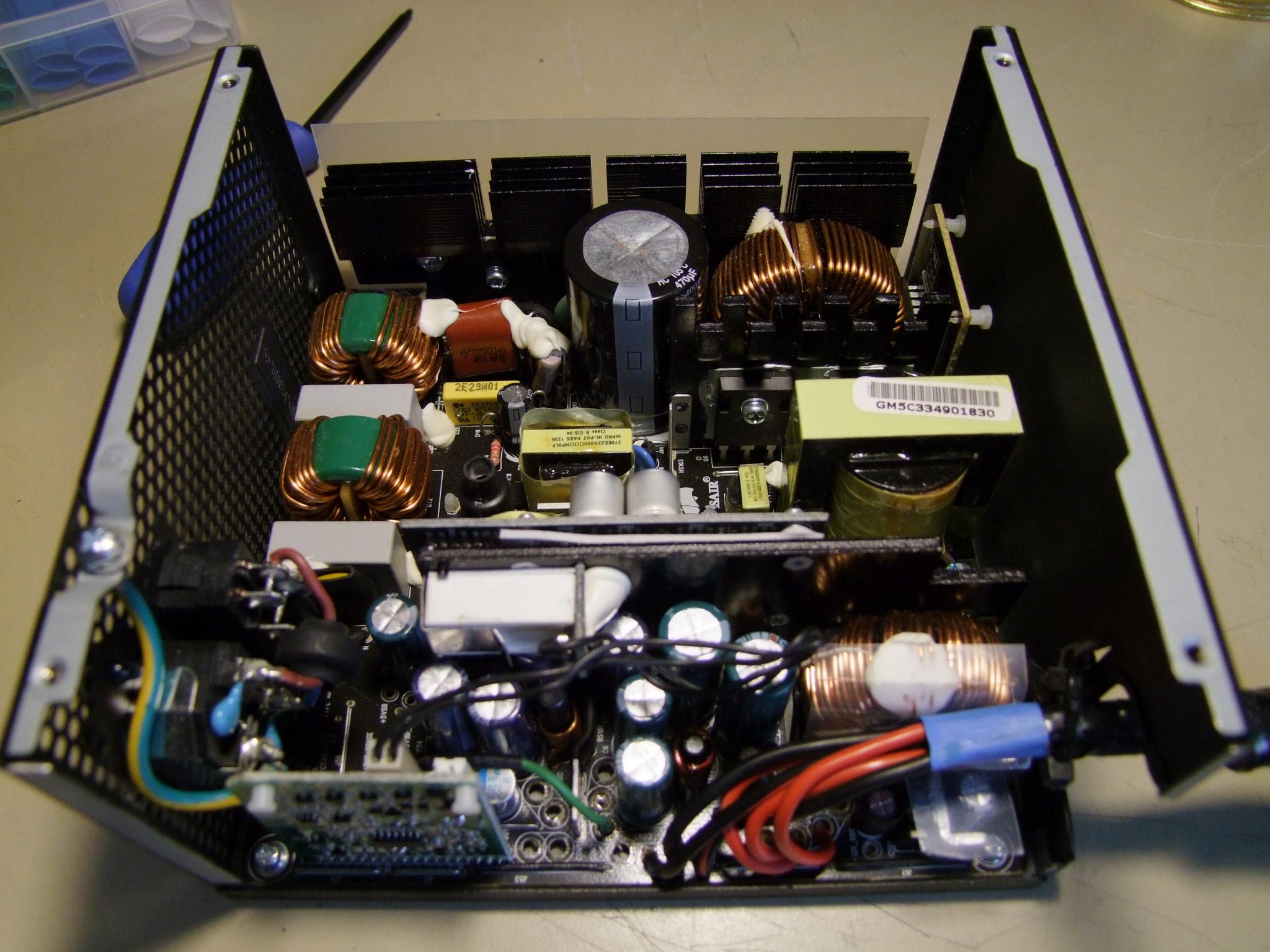

dedefr Posté(e) Mars 26, 2018 Auteur Partager Posté(e) Mars 26, 2018 Dans l'attente du kit usbasp, j'en ai profité de préparer le nouvelle alime de 750 W : les cables de départ du 12 V : vala vala 1 Lien vers le commentaire Partager sur d’autres sites More sharing options...
papa50 Posté(e) Mars 26, 2018 Partager Posté(e) Mars 26, 2018 Joli !!! Lien vers le commentaire Partager sur d’autres sites More sharing options...
TheSchemer Posté(e) Mars 26, 2018 Partager Posté(e) Mars 26, 2018 Il y a 12 heures, dedefr a dit : Dans l'attente du kit usbasp, j'en ai profité de préparer le nouvelle alime de 750 W : les cables de départ du 12 V : vala vala Costaud la 750W...meme un peu gros non ? Je suis en train de voir pour mettre une Atx de 500W sur la mienne Lien vers le commentaire Partager sur d’autres sites More sharing options...
dedefr Posté(e) Mars 27, 2018 Auteur Partager Posté(e) Mars 27, 2018 (modifié) heuuuuu, oui, mais je n'ai que ça de dispo. . . . le boitier est de dimensions classique ! Modifié (le) Mars 27, 2018 par dedefr 1 Lien vers le commentaire Partager sur d’autres sites More sharing options...
Maeke Posté(e) Mars 27, 2018 Partager Posté(e) Mars 27, 2018 Pas grave, au moins t'es tranquille. Lien vers le commentaire Partager sur d’autres sites More sharing options...

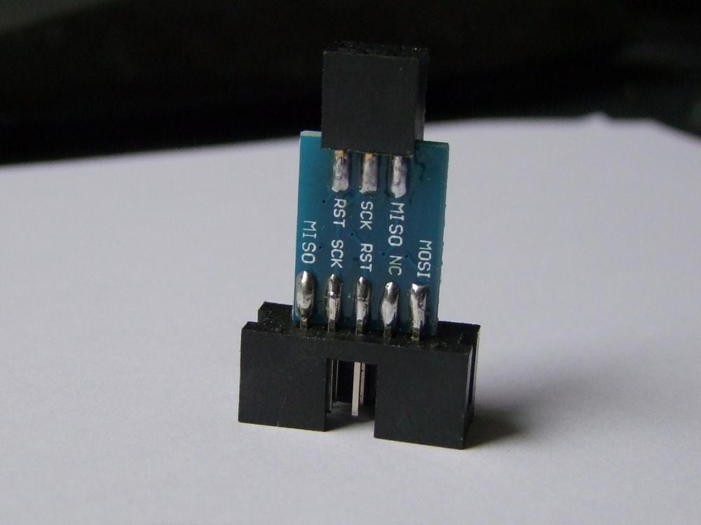

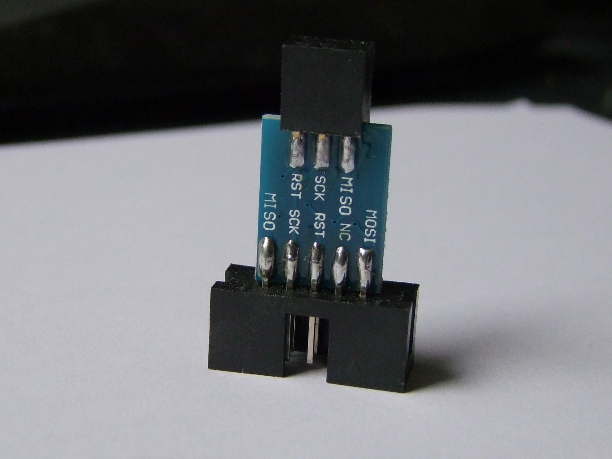

dedefr Posté(e) Mars 29, 2018 Auteur Partager Posté(e) Mars 29, 2018 Première pièce pour débricationner ma carte maman d'arrivée : le reste arrivera probablement samedi ou mardi ! Lien vers le commentaire Partager sur d’autres sites More sharing options...
dedefr Posté(e) Mars 31, 2018 Auteur Partager Posté(e) Mars 31, 2018 J'ai reçu ce jour le petit module qui manquait, j'ai suivi les intructions du tuto, et voilà le résultat : je suis pas loin de foutre tout le bordel à la poubelle. .. ça fait 4 heures que je teste diverses soluce trouvée sur le net, mais rien ne fonctionne ! ! ! Lien vers le commentaire Partager sur d’autres sites More sharing options...
Maeke Posté(e) Mars 31, 2018 Partager Posté(e) Mars 31, 2018 Le driver est installé? Lien vers le commentaire Partager sur d’autres sites More sharing options...
dedefr Posté(e) Mars 31, 2018 Auteur Partager Posté(e) Mars 31, 2018 oui, avec ça : le Zadig pour XP et l'autre Zadig sur W10 Lien vers le commentaire Partager sur d’autres sites More sharing options...
Maeke Posté(e) Mars 31, 2018 Partager Posté(e) Mars 31, 2018 (modifié) Ce serait quand même étrange de ne pas avoir un firmware à jour sur un usbasp, d'après cette page le firmware le plus récent date de 2011. J'imagine que tu n'as pas d'arduino en plus? Modifié (le) Mars 31, 2018 par Maeke Lien vers le commentaire Partager sur d’autres sites More sharing options...
dedefr Posté(e) Mars 31, 2018 Auteur Partager Posté(e) Mars 31, 2018 non, comme j'en ai pas l'utilité, je ne souhaite plus investir, j'ai deux cartes mères qui ne fonctionnent plus. . . et je ne suis pas chaud d'en acherter une autre ! et tout ça parce que je voulais un fichu bltouch. . . Lien vers le commentaire Partager sur d’autres sites More sharing options...
