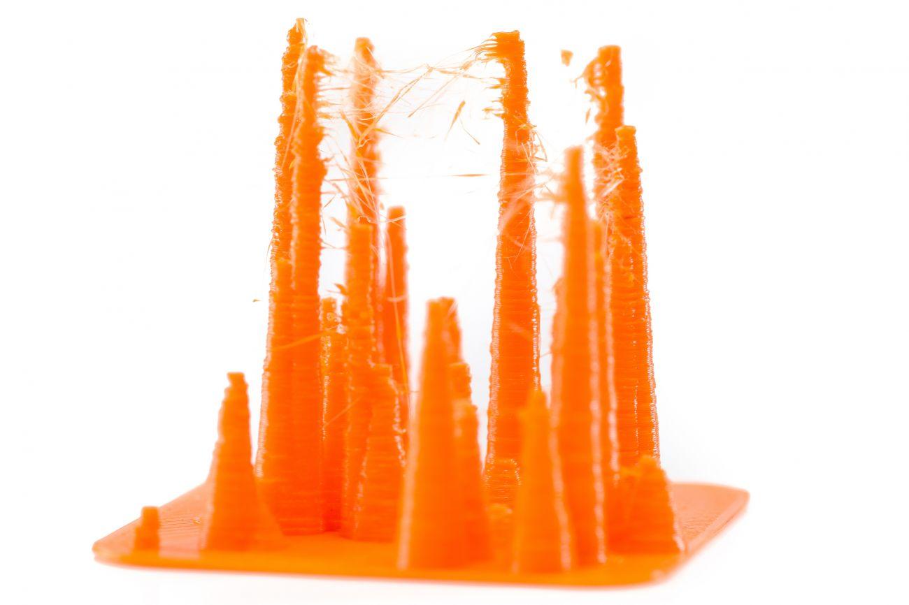

Maeke Posté(e) Mars 10, 2018 Partager Posté(e) Mars 10, 2018 Il y a quand même un défaut au petg, il adhère facilement au bloc et à la buse, ce qui entraine souvent des problèmes comme ceci par exemple (ça le fait avec tout les filaments, mais le petg est particulièrement sujet à ce phénomène). Lien vers le commentaire Partager sur d’autres sites More sharing options...

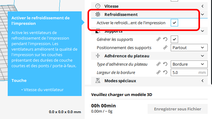

pataboat Posté(e) Mars 16, 2018 Auteur Partager Posté(e) Mars 16, 2018 (modifié) Je viens de lancer l'impression de mon support en ABS avec les paramètres de cura pour ABS et le ventilo tourne ! Cura ne sait pas qu'il ne faut pas ventiler ? La buse est à 230 et le bed à 80, ça semble bien se passer. La pièce où se trouve mon A8 fait 3m X3.5m (c'est mon bureau) Y a-t-il un risque toxique ? ( Je suis sur l'ordi dans la même pièce ) Lorsque la machine est dans un caisson la chaleur doit être importante, comment faites-vous ? Modifié (le) Mars 16, 2018 par pataboat Lien vers le commentaire Partager sur d’autres sites More sharing options...
Bud.fr Posté(e) Mars 16, 2018 Partager Posté(e) Mars 16, 2018 il y a 56 minutes, pataboat a dit : Cura ne sait pas qu'il ne faut pas ventiler ? Si, mais faut lui dire: A+ Lien vers le commentaire Partager sur d’autres sites More sharing options...
Maeke Posté(e) Mars 17, 2018 Partager Posté(e) Mars 17, 2018 Si cura change bien un certain nombre de paramètres quand tu changes de plastique, mais pas la ventilation. Lien vers le commentaire Partager sur d’autres sites More sharing options...
