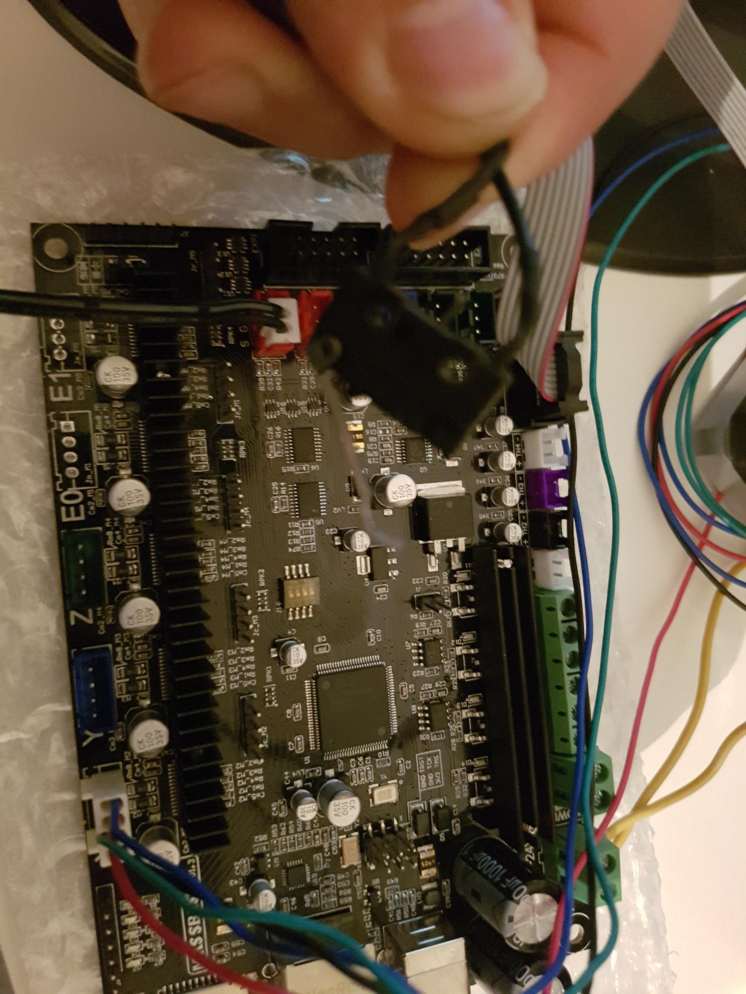

bonnn j'ai testé en mettant le capteur fin de course du X mais même chose, une seconde de mouvement ça se coupe (le moteur) et impossible de refaire la manipulation (à part éteindre et rallumé)
si tu veux je peux faire des photos du câblage
Lien vers le commentaire
Partager sur d’autres sites
il y a 4 minutes, Jcc a dit :
il te faut faire un G28.
effectivement ou alors faire un home, sur le TFT tu peux faire des homes axe par axe
il y a une heure, Eev a dit :
oui si tu veux, ton endstop fonctionne dans le bon sens ?

il y a 5 minutes, pascal_lb a dit :
avec le home sur le TFT ça donne le même résultat
c'est un simple interrupteur sur le Signal et ground
Modifié (le) par Eev
il y a 2 minutes, Eev a dit :
oui c'est ça
normalement pour l'axe X tu doit être branché sur le -X et dans le fichier config tu dois avoir ça
alpha_min_endstop                            1.24^
fait un essai en mettant la ligne comme ça
alpha_min_endstop                            1.24!^

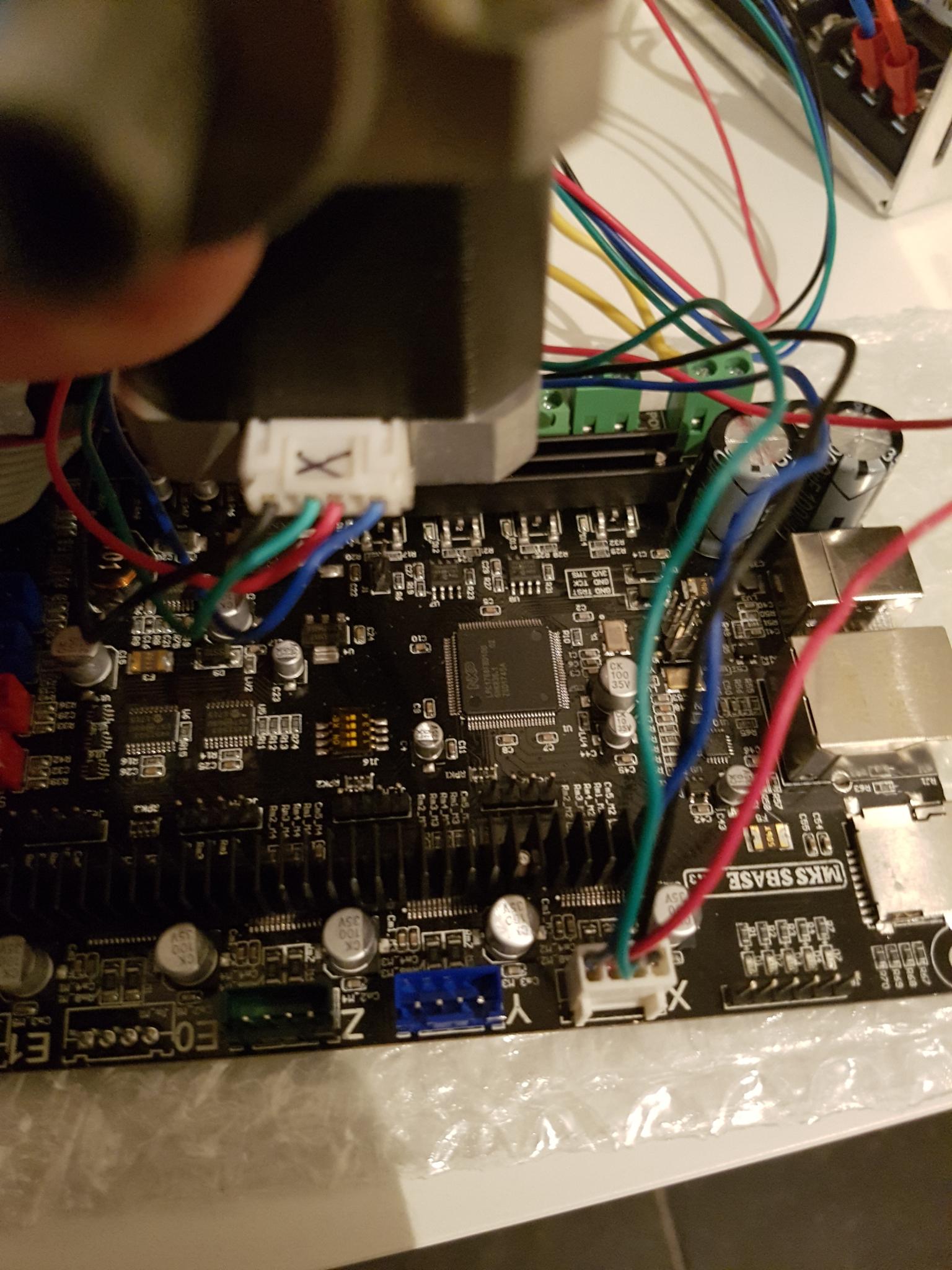

alors je suis bien branché sur le -x en S et G
dans le fichier config il y avait
alpha_min_endstop                            1.24^!
j'ai remplacé comme tu m'as dit mais même résultat, fait un brrrr de 1s et il veut plus rien savoir O.o

il y a une heure, pascal_lb a dit :
tu as essayé sans le " ! " ?
J'ai changé directement le câble du moteur et ça fonctionne maintenant O.o
Le home fonctionne aussi donc tout va bien, merci @pascal_lb

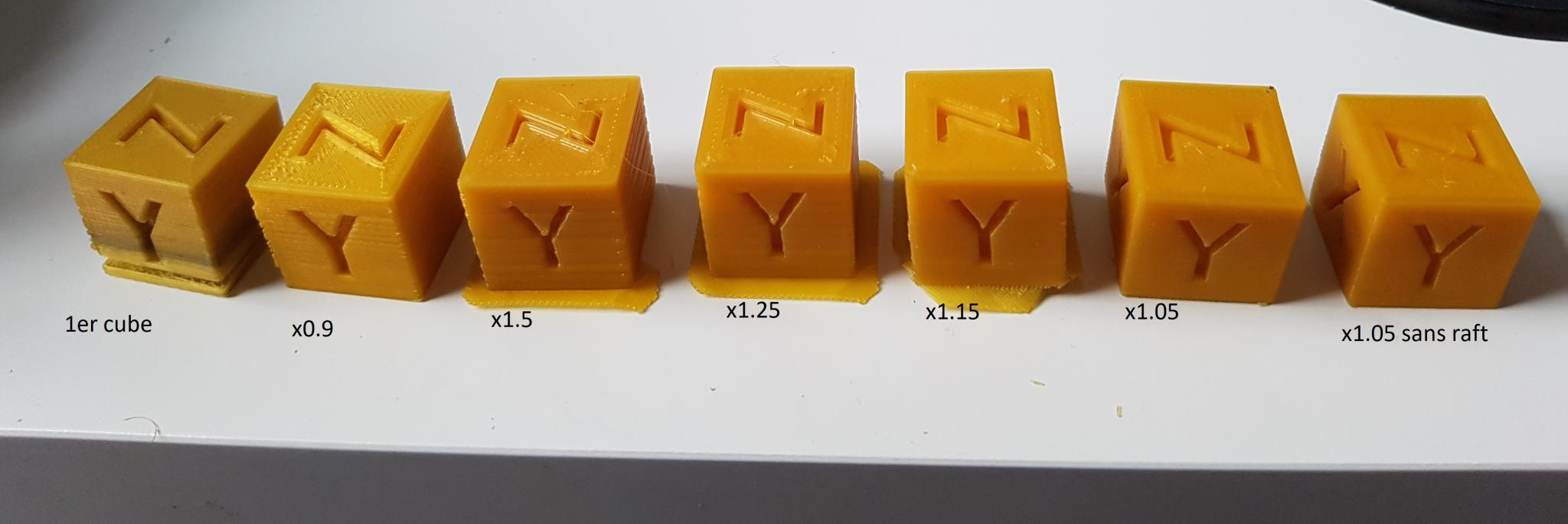

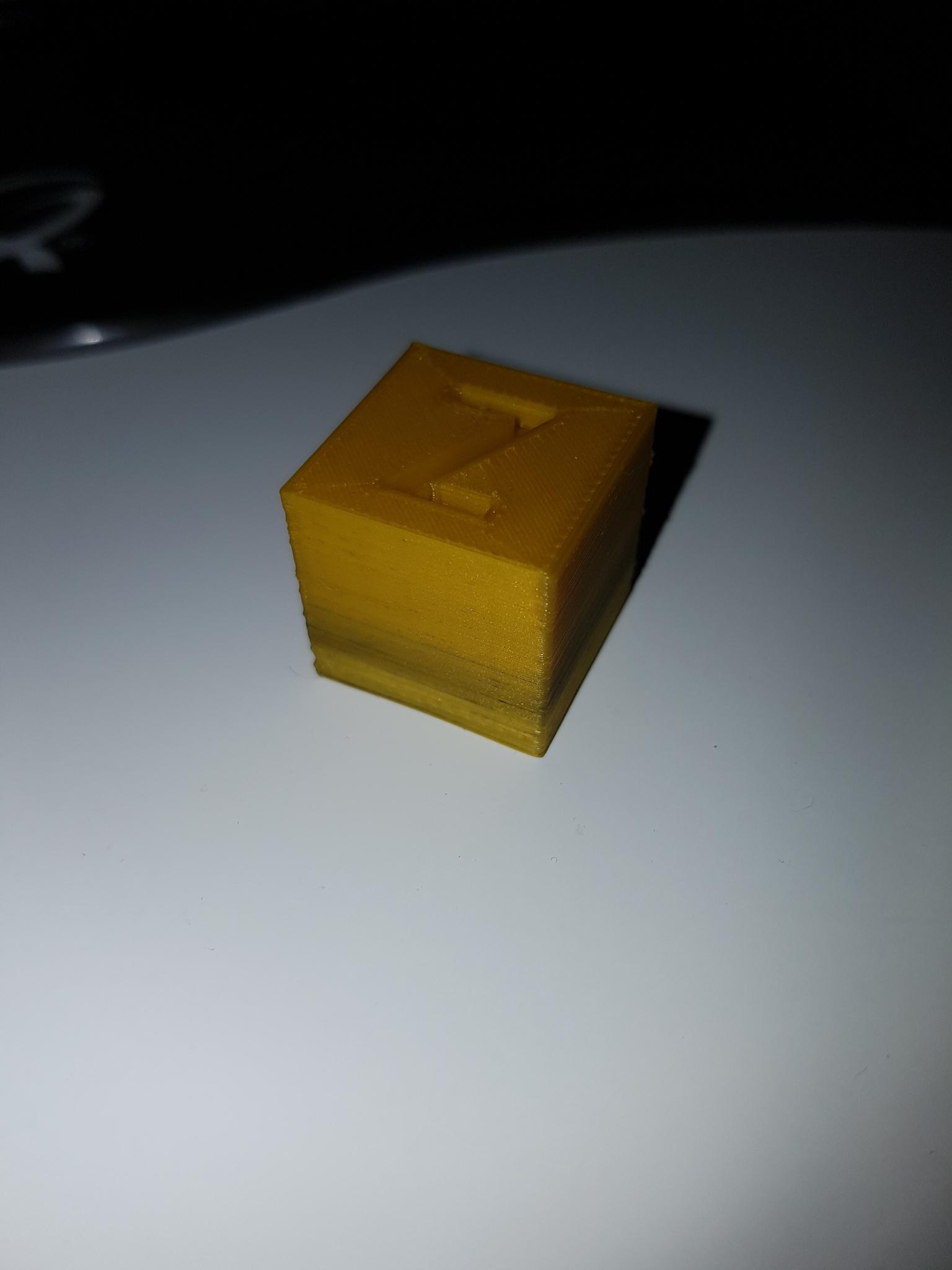

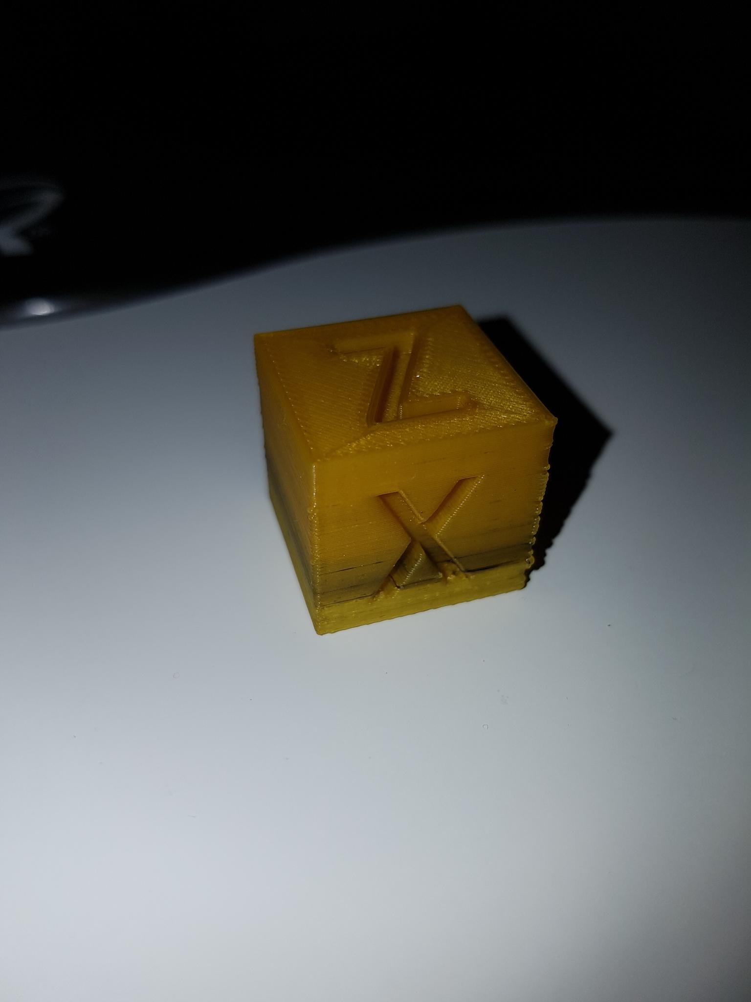

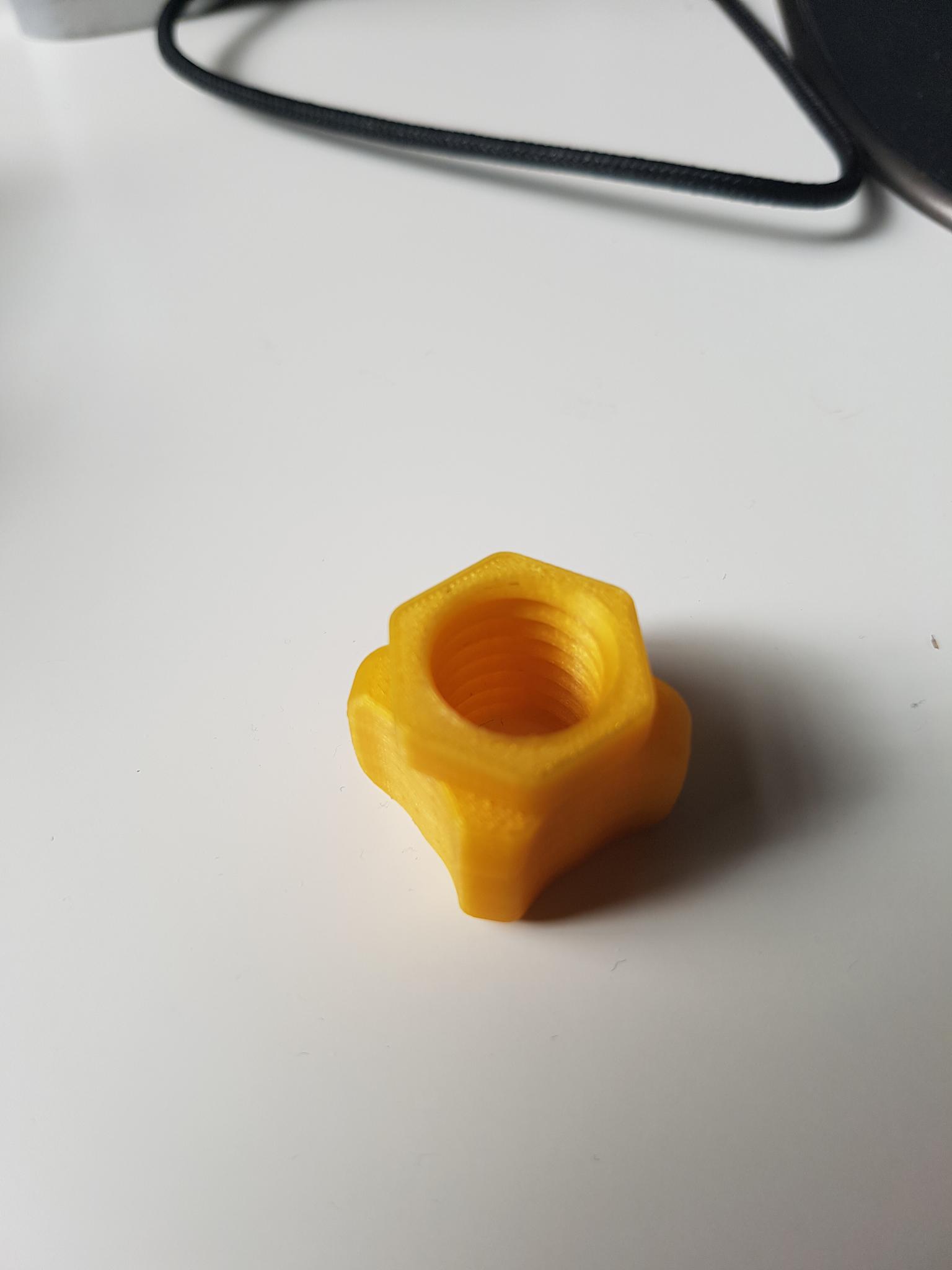

du coup aujourd'hui j'ai finit de tout câbler et tester... etttttttttt elle fonctionne :banana:
j'ai imprimer le cube de test. il y a encore pas mal de réglage à faire. Différence de chauffe entre 2 partie du cube, angle plus large et arrondi.  et il a pas survécu au décollement du plateau, les 1ère couches ne se sont pas soudé ensemble.
c'est du PLA chauffé à 210°
la zone noir c'est un fond d'abs qui devait rester de je sais pas où, j'avais fait sortir pas mal de filament pour nettoyer la bus..

Il y a 22 heures, Eev a dit :
pas mal pour un premier test
voir peut être à diminuer la distance entre le lit et la buse, réglage avec une feuille de papier...

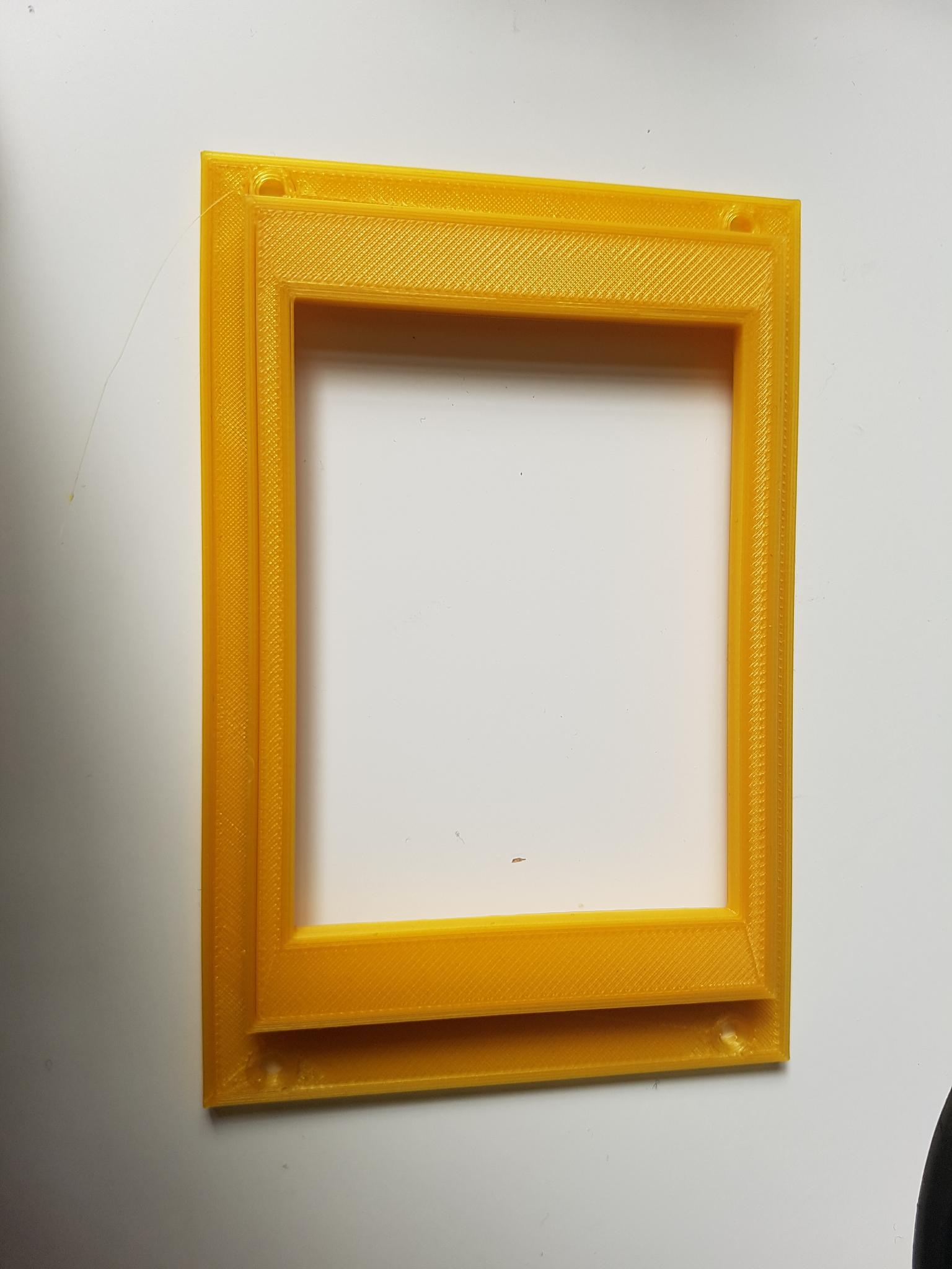

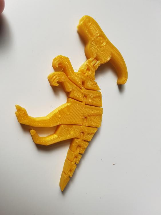

j'ai persisté un peu cette semaine, entre temps reprise du travail donc moins de temps :D

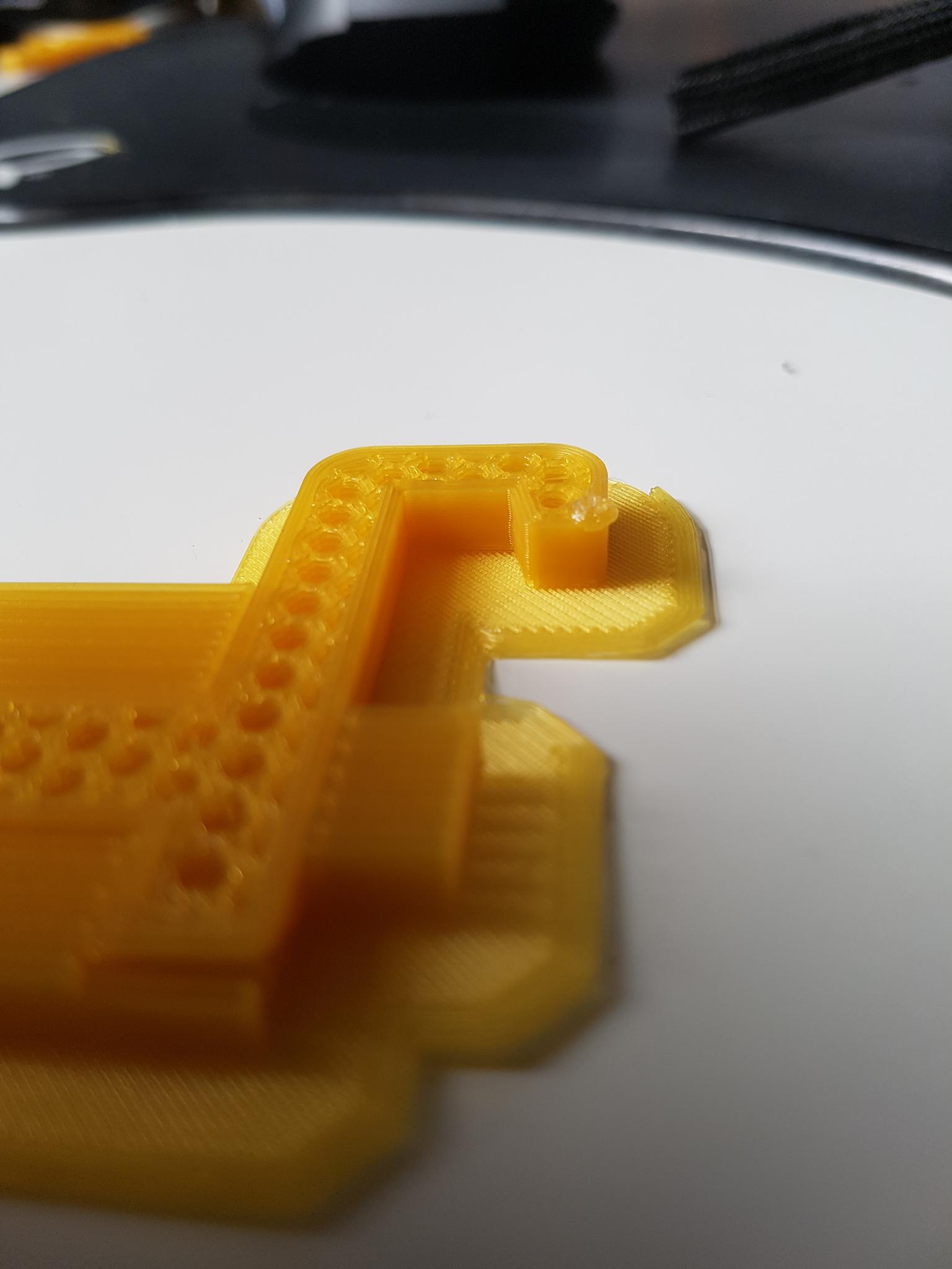

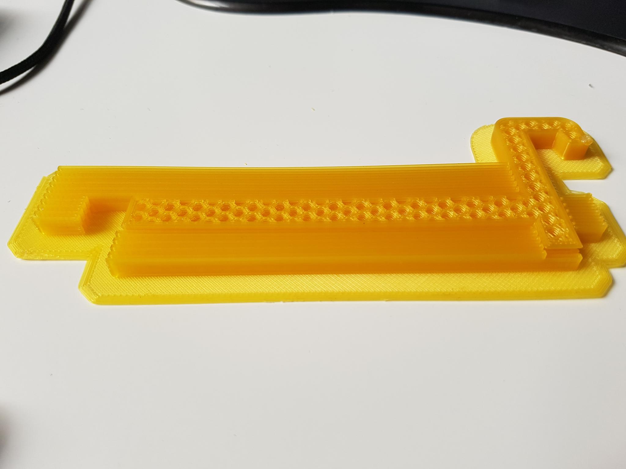

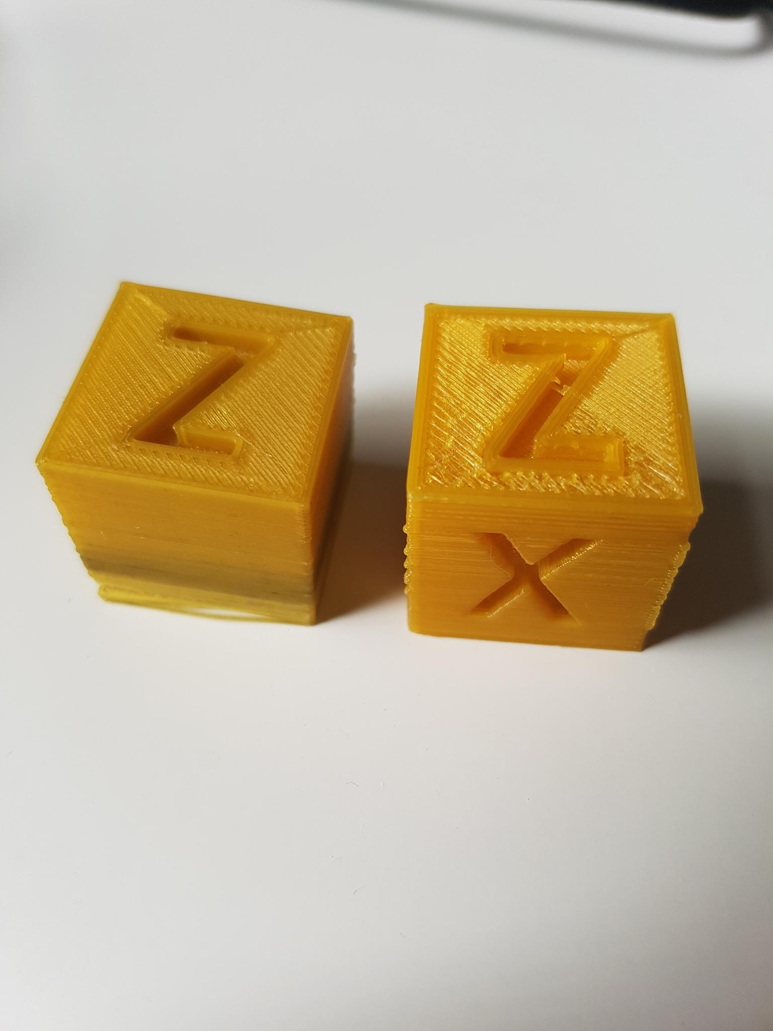

sur les petites pièces comme le cube, ça passe plutôt bien maintenant. j'ai imprimer un dino dino avec des articulations et c'est bien passé aussi, l'écrou aussi est bon.
par contre quand je pars sur des pièces plus compliquées ou de grande taille c'est la cata... les couches se soudent pas du tout ensemble
toujours le même pla tenté à 220° mais je dois avoir un problème dans les paramètres sur simplify 3D, j'ai l'impression qu'il y a pas assez de matière qui sort de la buse. hormis le cube numéro 1(c'était une config que j'ai effacé par erreur...) les états sont assez cracra avec 7 couches sur le top/bottom et 4 sur le outline.

Il y a 2 heures, Eev a dit :
augmente un peu le "multiplicateur d'extrusion" (onglet extrudeuse) fait un essai en ajoutant 0.5
Il y a 1 heure, pascal_lb a dit :
De 0,5? Je l'avais augmenté de 0,1 en me disant wow ça sera large suffisant xD
J'étais à 0,9. je test un nouveau cube à 1,4 du coup. C'est vrai que j'ai pas pensé à donner les informations sur simplify 3d

Il y a 1 heure, Eev a dit :
tu pourras toujours le baisser si tu vois que les couches se superposes

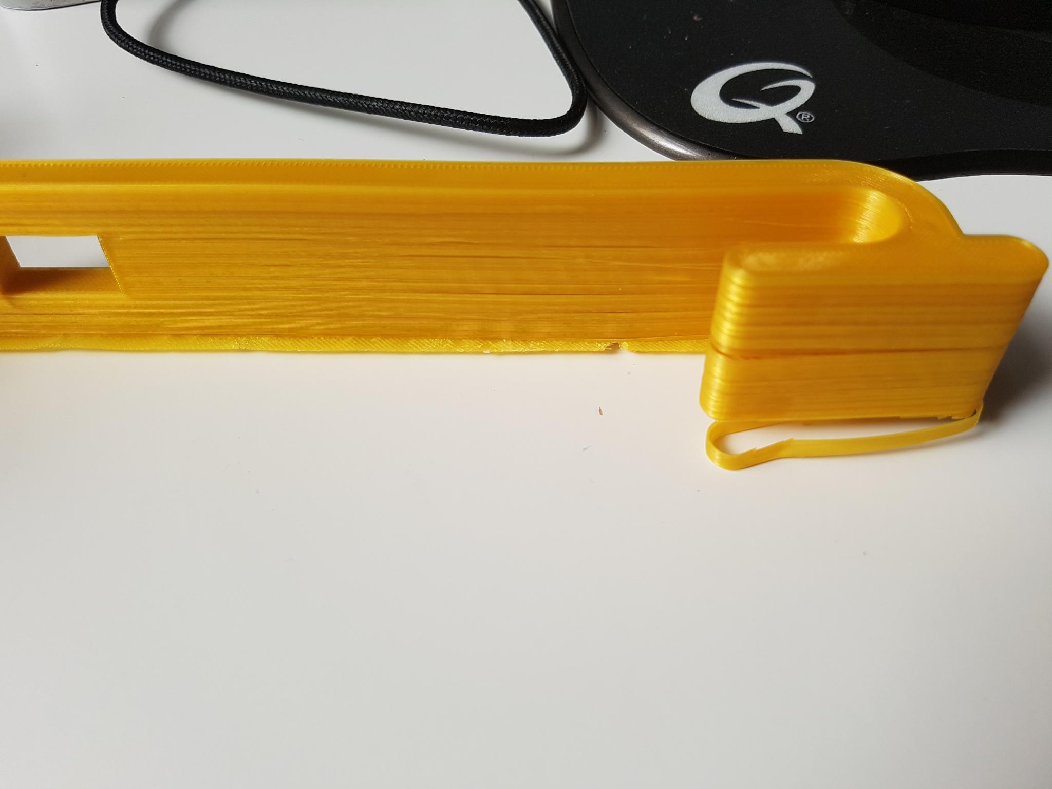

Il y a 17 heures, pascal_lb a dit :
Merci encore pour ton aide :D
j'ai du baisser pas mal au final

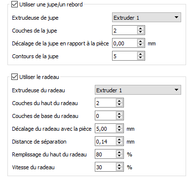

après ça j'ai lancer des plus grosses pièces. j'ai eu pas mal de décollement aussi.. du coup je test avec des raft et bim plus grand voir le résultat
et ça fait deux fois que la machine se stop net comme ça en pleine impression, environ 1h 1h30 d'impression
je met aussi le profil actuel
pla 0.2.fff
Révélation
20180408_151429.thumb.jpg.f2acab86a0b3d6bca8f1f8dbcbc23379.jpg20180408_151437.thumb.jpg.c468c2ca541a6670c86763fb429cdff4.jpg
