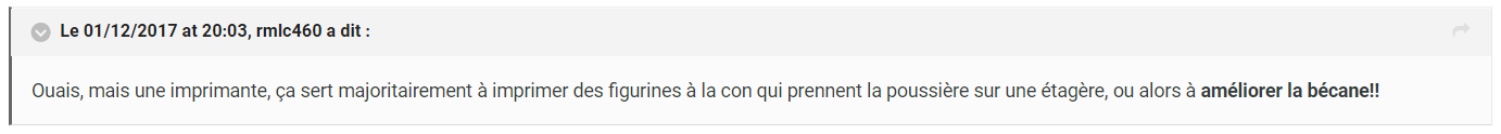

Bah ouais, on arrête pas. Et ça fait partie du plaisir. D'ailleurs mon "tuteur" @rmlc460 me l'avait dit un jour :
Depuis que je sais ça, je suis beaucoup plus relax !
