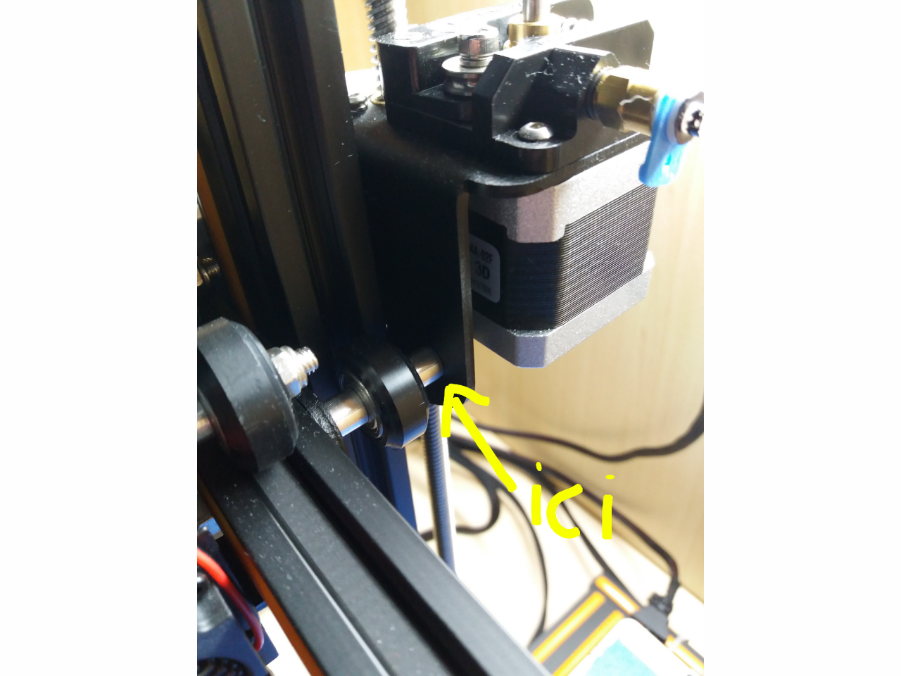

Quel écrou ??? Euh, à ma connaissance à moi que j'ai, il n'y a pas d'écrous carrés  image.png.76218ac79c312f377ce92bf3ebc30eaf.png
Mais bon, moi ce j'en dis hein...
Lien vers le commentaire
Partager sur d’autres sites
Oups, je viens de comprendre, moi j'ai pas de CR10 (à mon grand regret d'ailleurs)
https://www.banggood.com/fr/DIY-3D-Printer-Dual-Z-axis-Upgrade-Kit-For-Creality-CR-10-p-1237123.html?cur_warehouse=CN
Les trous pour fixer cette noix ont l'air oblongs, derrière, non ?
Dans ce cas, une noix cylindrique passerait peut-être, quitte à lui donner un coup de scie à métaux là où ça gêne (SI ça gêne...)

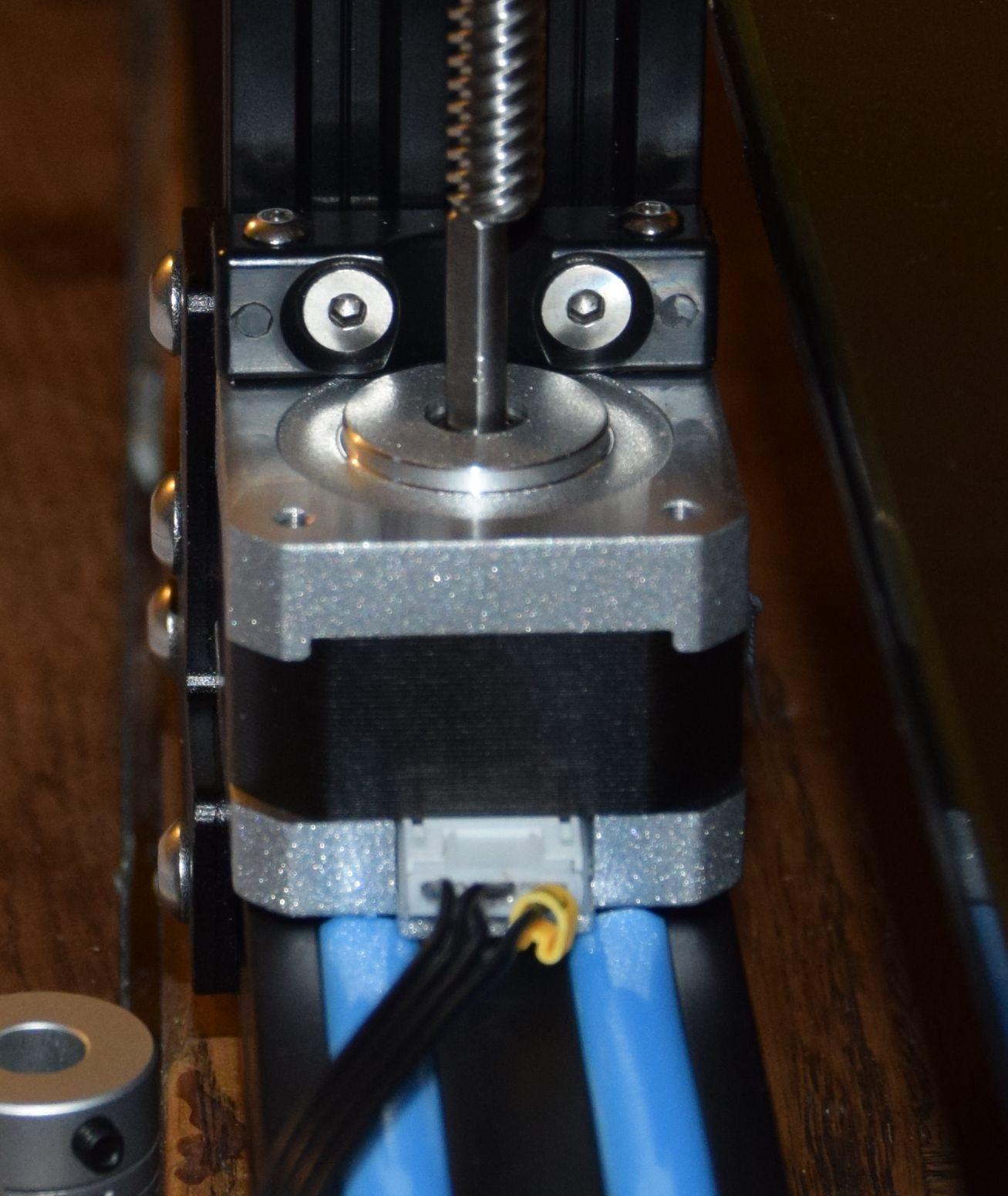

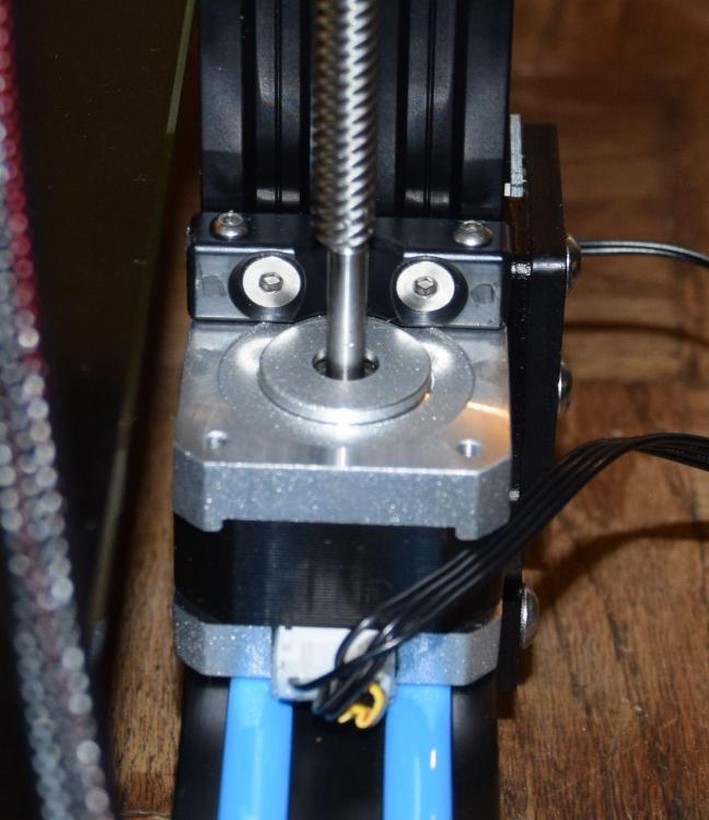

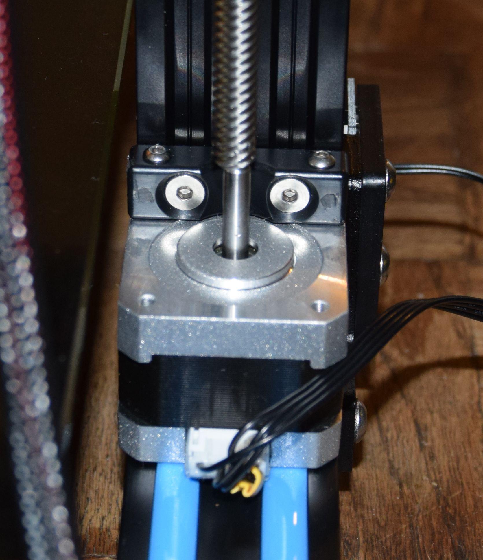

Il me semble que mon alignement est un peu naz non ?
Petite question à ce sujet.. J'ai moi aussi ce léger décalage sur l'un de mes axe Z avec l'axe du moteur (J'ai la CR10S donc double axe Z) mais lors de mes tests, et avec l'aide d'un pied à coulisse, je n'ai pas constaté le moindre  décalage d'un coté par rapport à l'autre. (eg.: Je montais l'axe de Xmm à l'aide du boitier, j'avais bien le même décalage sur le coté gauche/droite).
J'ajoute que mon axe Z monte sans difficulté lors que je tourne (moteur désactivé) les coupleurs à la main, par contre je dois vraiment forcer pour faire de même en tenant la barre de l'axe X.
Du coup tout cela, est-ce un réel problème ?
Modifié (le) par ShagoY
Yellow, @ShagoY
il y a 24 minutes, ShagoY a dit :
.. /.. Du coup tout cela, est-ce un réel problème ?
Je dirais que pour l'instant non : ça marche grâce au JEU (qui est l'âme de la mécanique) et aussi passque c'est neuf.
MAIS, le truc c'est que la mécanique, c'est bête et méchant : si c'est pas bien aligné, ça force quelque part, et si ça force, ça s'use anormalement et prématurément.
Donc, même sur nos petites pétoires @deux balles, on a tout intérêt à ce que tout soit bien monté propre en ordre, si on veut que ça marche longtemps.
Passque même si c'est "@deux balles", quand c'est pété ça fout les boules.
Les noix en laiton, faut pas oublier que c'est hyper tendre, ça s'use plus vite que son ombre, yaka voir le jus noir qui coule le long des vis quand on y met de l'huile.
Oui, passque faut y mettre de l'huile, je te l'ai pas dit ? :bll:

Pour la CR10S, le haut est réglable (coulissant gauche/droite). Tu peux donc corriger l'axe de la tige (vis) avec le moteur, l'idéal est de placer la noix (donc la barre de l'axe X) à mi chemin.

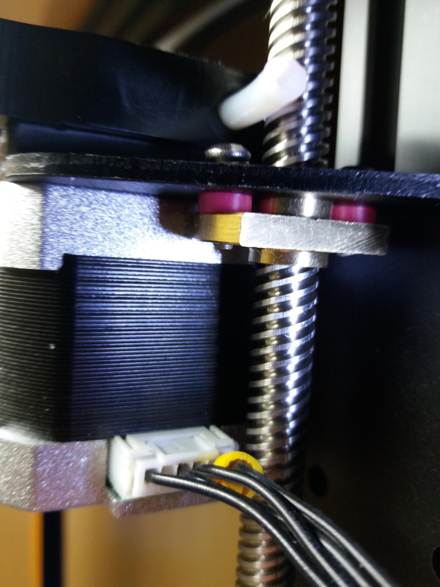

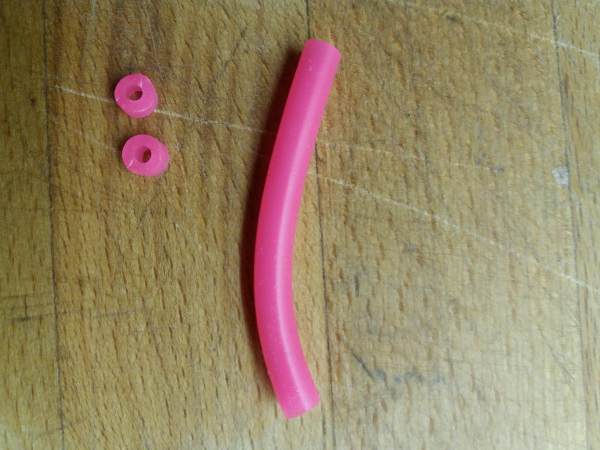

Bonsoir, j'ai passé énormément de temps sur l'axe Z pour ne plus avoir de point dure.
1: le chariot du Z qui était trop serré, j'ai agrandi légèrement le trou de la roue(voir photo)et viré la bande orange qui frotté sur la tête de vis. Maintenant l'ensemble descend tout seul et très librement bien sûr sens la tige filetė et l'écrou en laiton.
2: alignement de la tige avec l'axe du moteur, calage du moteur et centrage de la plaque en haut avec le roulement.
3: j'ai viré les 2 rondelles fendu de l'écrou en laiton,j'ai trouvé que ces rondelles faisait mettre l'ėcrou de travers ce qui généré des points dur, je les ai remplacé par de petit morceau de durite silicone utilisé dans le modélisme radiocommandé, ce qui permet de gardé une souplesse dans l'ėcrou sans crée de point dur.
4: je remonte tout mon axe x en haut je desserre petit a petit l'une après l'autre les 2 vis de l'ėcrou en laiton jusqu'a ce que tout l'ensemble redescend tout seule (attention que la vis sens fin ne soit pas serré dans le coupleur).
5: Une fois fait vous pouvez resserrer les vis au niveau du coupleur et là vous allez pouvoir soulever votre axe z a la main sens forcé et normalement il va redescendre presque tout seul.
