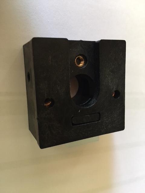

elyos Posté(e) Avril 12, 2018 Partager Posté(e) Avril 12, 2018 Il y a 20 heures, Al39 a dit : Je vais faire de même dès que possible, en même temps j’attends un nouvel extrudeur de la part de flsun. Ils doivent connaître le probleme, car discussion très rapide. Pareil pour moi, j'ai demandé sur la messagerie Aliexpress, aucun problème ils envoient le nouveau, très pro Lien vers le commentaire Partager sur d’autres sites More sharing options...

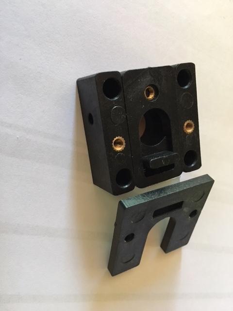

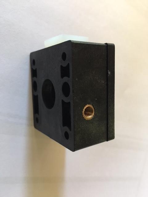

Al39 Posté(e) Avril 30, 2018 Partager Posté(e) Avril 30, 2018 Il y a 2 heures, sigiel a dit : j’attend toujours le mien plus de 3 semaines .... Reçu ce jour ( expédié vers le 10/04) En fait je m’attendais à autre chose. le bloc est bien injecté. J’attendrais que le mien casse et je le changerai à ce moment là . Lien vers le commentaire Partager sur d’autres sites More sharing options...
sigiel Posté(e) Mai 1, 2018 Auteur Partager Posté(e) Mai 1, 2018 tu peut me faire une petit photo ? je vais juste décider si je le remplace avec un titan ou pas. Lien vers le commentaire Partager sur d’autres sites More sharing options...
elyos Posté(e) Mai 1, 2018 Partager Posté(e) Mai 1, 2018 Il y a 6 heures, sigiel a dit : tu peut me faire une petit photo ? je vais juste décider si je le remplace avec un titan ou pas. C'est exactement le même mais en injecté Lien vers le commentaire Partager sur d’autres sites More sharing options...

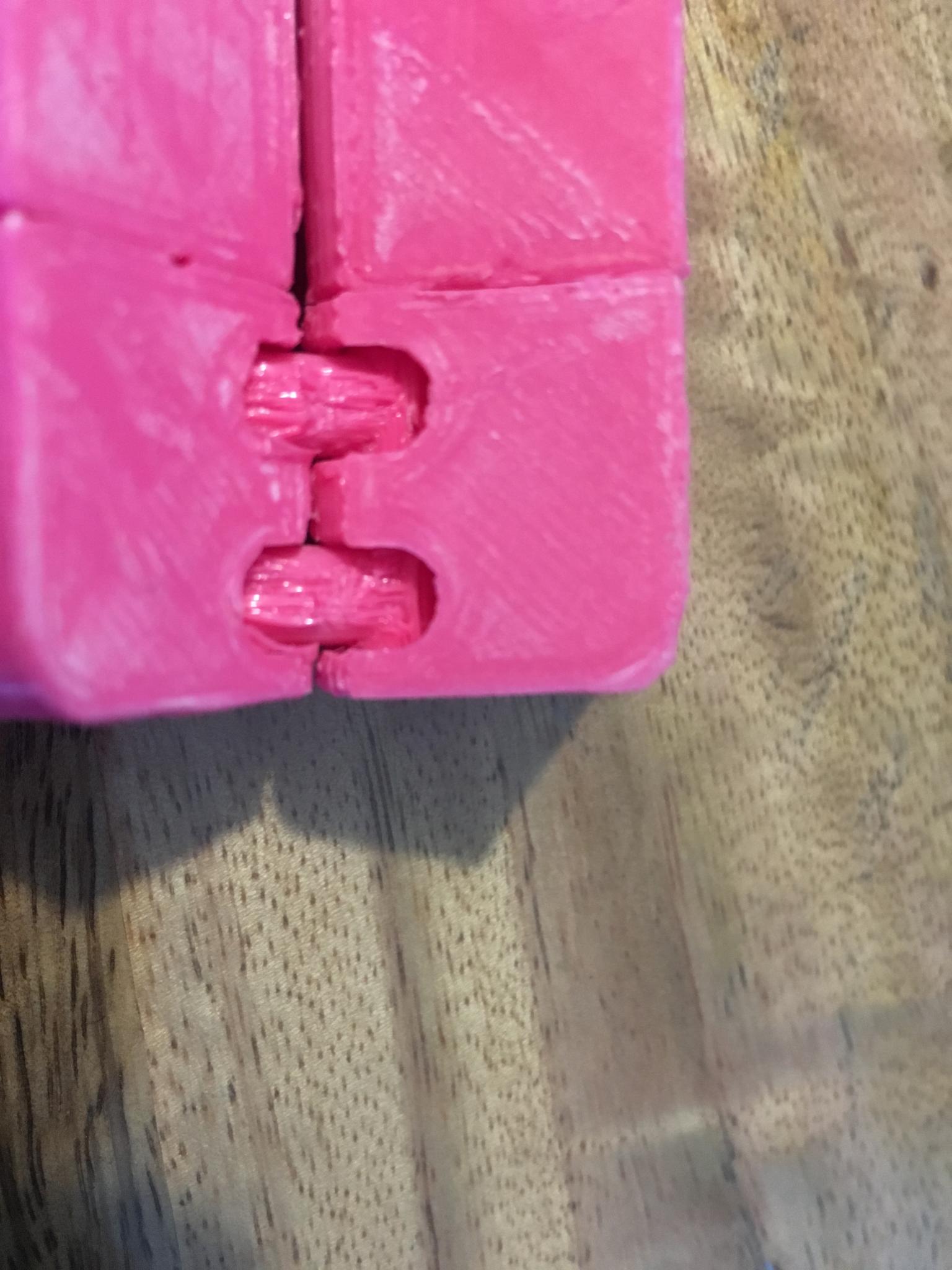

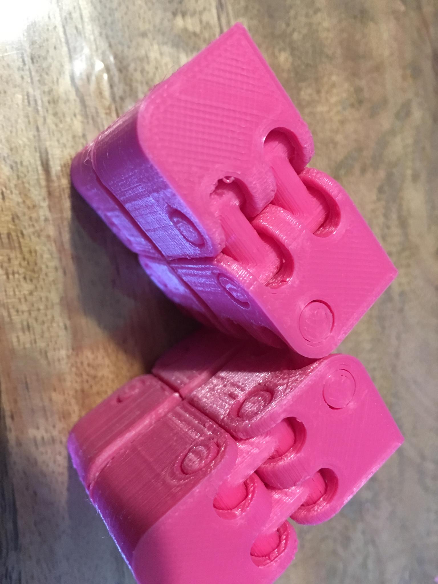

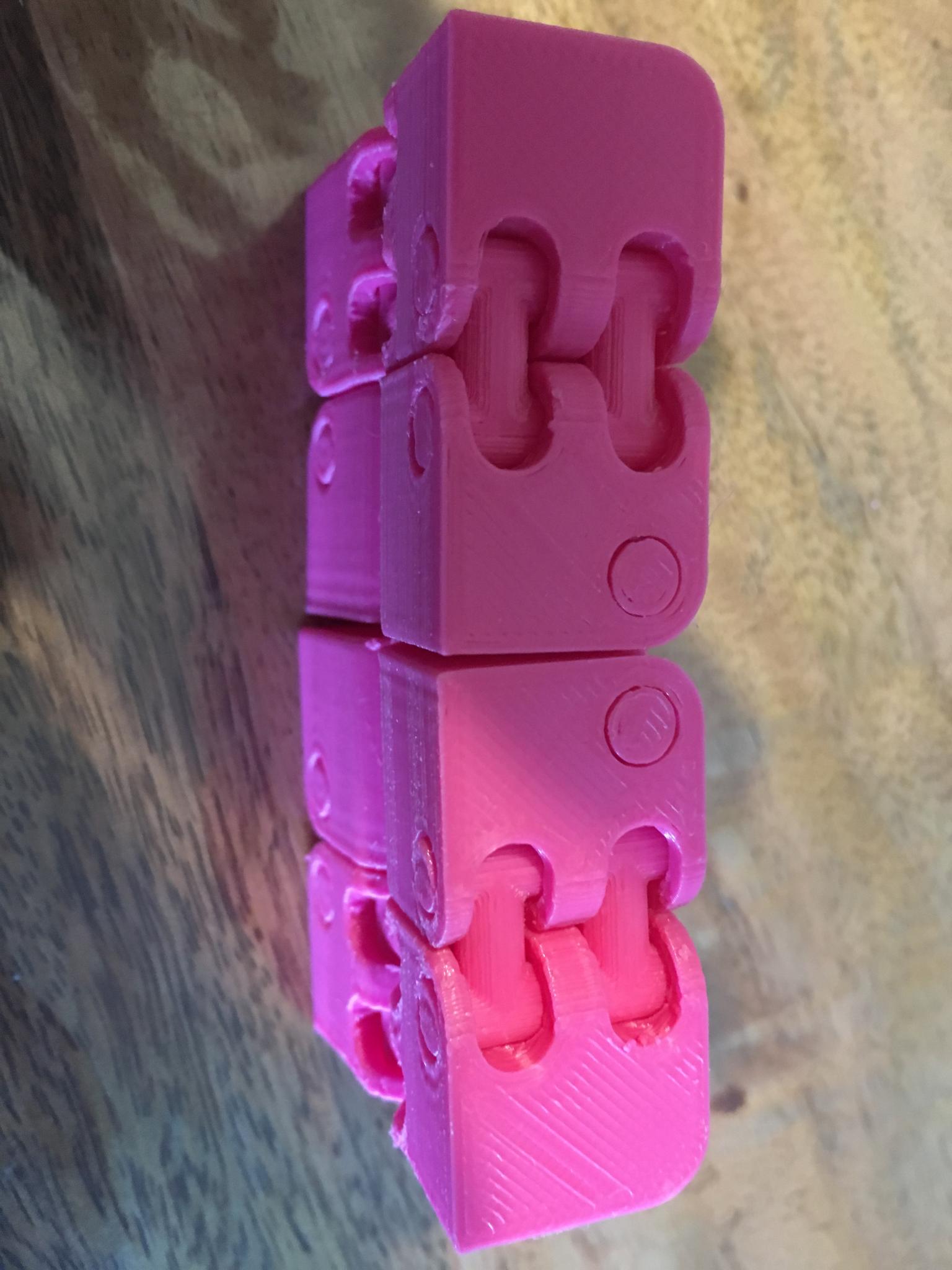

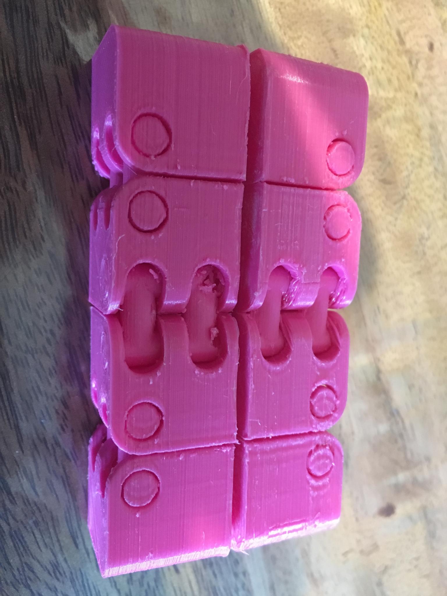

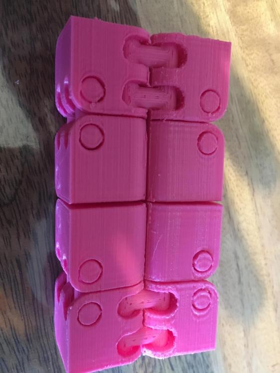

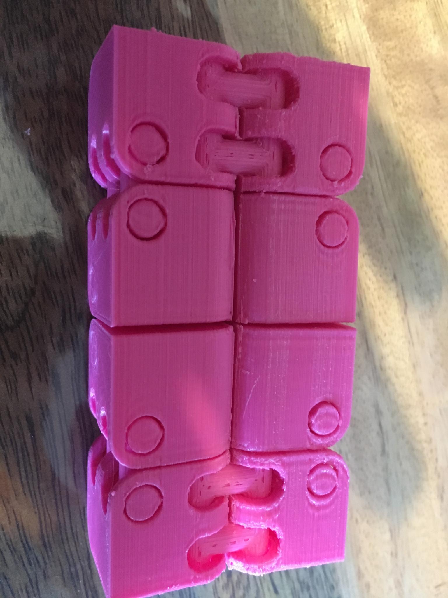

Al39 Posté(e) Mai 1, 2018 Partager Posté(e) Mai 1, 2018 Bon j’ai fait qq impressions ce jour, dont un fidget cube. je ne suis pas très satisfait du résultat, mais peut être que les paramètres n’etaient Pas bons layers : 0,2 vitesse 60 mm/s filament creozone temp 200 bed a 60 Bon le buildtak ne devait pas être très propre, d’ou les traces blanches, mais les axes sont pas très nets. votre avis ? Lien vers le commentaire Partager sur d’autres sites More sharing options...
