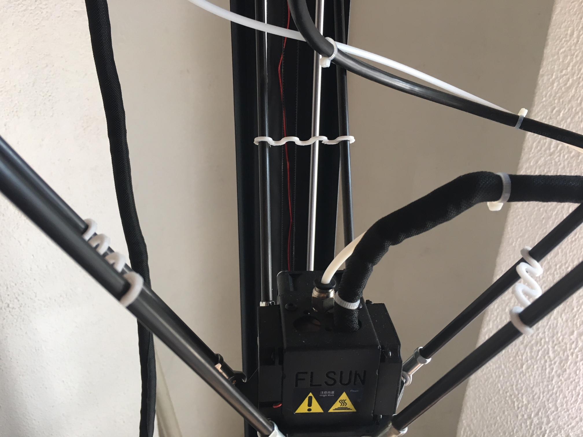

Al39 Posté(e) Mai 7, 2018 Partager Posté(e) Mai 7, 2018 (modifié) Bonjour, j'ai trouvé ça pour éviter une partie des vibrations, et c'est pas trop mal. FLSUN_Kossel_Delta_Arm_Damper.stl Modifié (le) Mai 7, 2018 par Al39 Lien vers le commentaire Partager sur d’autres sites More sharing options...

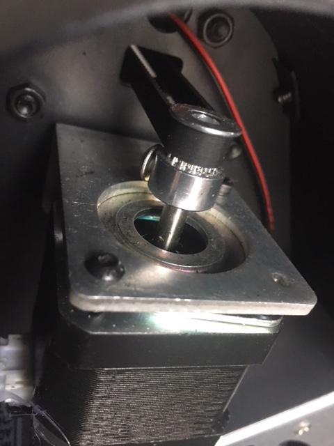

Al39 Posté(e) Mai 13, 2018 Partager Posté(e) Mai 13, 2018 (modifié) Bonjour a tous, j'alimente un peu le post relatif a la QQ... Bon une info intéressante. Je me suis abonné sur Facebook a la communauté de cette imprimante, et c'est plutôt interressant ( warning, only in English ) J'ai fait une découverte sur la QQ ( merci la page Facebook ! ) qu'il y avait au niveau des moteurs, des pieces imprimées en 3D qui servaient a maintenir les courroies durant le transport et pour l'assemblage final. Ces pieces ont la fâcheuse tendance a frotter sur les courroies , provoquant leur usure rapide. Je les ai donc supprimé ( voir photo ci-dessous), car j'ai constaté des marques sur le coté de mes courroies. C'est pieces sont maintenues par un seule vis, a remettre par la suite, et j'ai pu constaté que les moteurs sont sur amortisseurs. Modifié (le) Mai 13, 2018 par Al39 1 Lien vers le commentaire Partager sur d’autres sites More sharing options...
sigiel Posté(e) Mai 14, 2018 Auteur Partager Posté(e) Mai 14, 2018 merci, je comprend maintenant les petit bruit, et les "alourdissement". c'est pas très malin de pas le documenter et de dire de les enlever... Lien vers le commentaire Partager sur d’autres sites More sharing options...

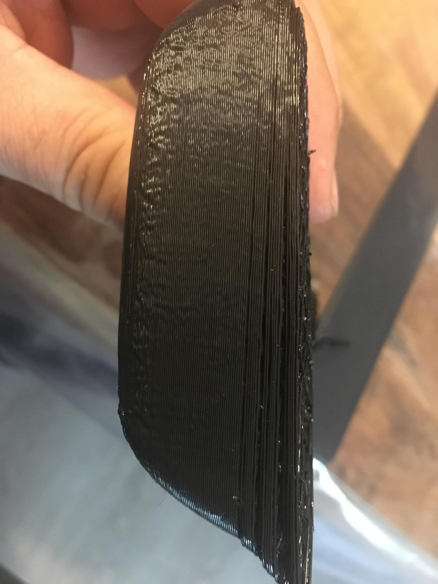

Al39 Posté(e) Mai 14, 2018 Partager Posté(e) Mai 14, 2018 (modifié) CQFD. Dis moi as tu essayer d’imprimer quelque chose qui prend la totalité du plateau? J’ai tenté, mais un des bras s’est mis à vibrer comme c’est pas permis ( comme si il forçait), car il allait au bout du lit et m’a foiré complètement le print. Ci dessous la photo Un avis ? Modifié (le) Mai 14, 2018 par Al39 Lien vers le commentaire Partager sur d’autres sites More sharing options...
Al39 Posté(e) Mai 27, 2018 Partager Posté(e) Mai 27, 2018 (modifié) Bon qq nouvelles de la QQ. Il’faut vérifier la longueur des bars, car vraisemblablement j’en ai un trop long, ce qui empêche d’avoir des déplacements vraiment complet. J’ai demandé également à flsun de m’envoyer des chariots avec des roulements, mais je pense que je vais monter dès paliers Igus. A voir .... et de votre côté ou en êtes vous de l’avancement de vos machines ? Nb : ne pas hésiter à bien graisser les axes verticaux. Modifié (le) Mai 27, 2018 par Al39 Lien vers le commentaire Partager sur d’autres sites More sharing options...

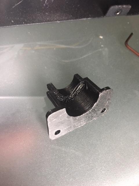

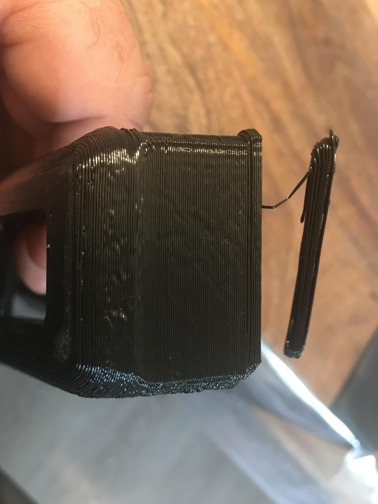

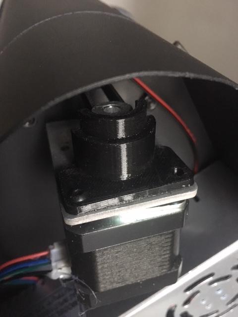

blackmath62 Posté(e) Février 17, 2019 Partager Posté(e) Février 17, 2019 Salut , j'ai également une FLSUN QQ et la elle veut plus imprimer, j'avais déjà refait la pièce qui a également cassé sur mon imprimante, j'ai fait une demande au SAV pour une pièce injecté, Là c'est comme ci le PLA ne descend plus jusqu' a la buse, j'ai essayé de serrer plus fort, changer le ressort, rien à faire, Je suis bien intéressé par le https://fr.aliexpress.com/item/DIY-Reprap-Bulldog-All-metal-Aluminium-1-75mm-MK8-Extruder-For-Compatible-J-head-Extruder-Remote/32847025401.html?spm=a2g0s.9042311.0.0.31506c37dGlCsj est ce que tu l'as monté sur la QQ ? C'est compatible ? cdt, Lien vers le commentaire Partager sur d’autres sites More sharing options...
zegolem Posté(e) Février 17, 2019 Partager Posté(e) Février 17, 2019 Hello, Pour ma part j'ai résolu ce genre de soucis avec la pièce en plastique injecté du SAV. Ceci dit, j'avais cherché à utiliser le même genre de pièce que ton lien mais après avoir demandé chez FLSUN, il semblerait que les fixations ne soient pas standard, il faudrait donc bidouiller pour l'ajuster au chassis. Pas essayé donc. Lien vers le commentaire Partager sur d’autres sites More sharing options...
blackmath62 Posté(e) Février 17, 2019 Partager Posté(e) Février 17, 2019 Re, Ok dac, merci de ton retour, je pense que je vais devoir attendre la pièce pour pouvoir de nouveau imprimer, c'est quand même bizarre, elle commence en imprimant puis après le brim plus rien, on dirait que le moteur tourne plus, si je pousse le fil ça imprime, pourtant ça semble bien serre, cdt, Lien vers le commentaire Partager sur d’autres sites More sharing options...

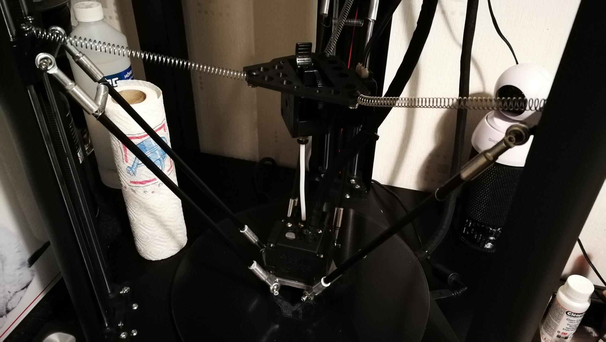

Invité Posté(e) Mai 1, 2019 Partager Posté(e) Mai 1, 2019 Bon ben voici la mienne ! Reçu vendredi dernier , au top ! Cette machine est très efficace ! Je suis étonné ! J'ai fais du coup quelques modifs quant même , l'extrudeur est flottant , et écran tactile avec raspberry et octoprint ... Du bonheur ! Lien vers le commentaire Partager sur d’autres sites More sharing options...
zegolem Posté(e) Mai 2, 2019 Partager Posté(e) Mai 2, 2019 Hello! Quels sont les avantages de l'extruder flottant? Celui en fixe a parfois des soucis pour poursser le filament sur toute la hauteur, surtout avec des filaments un peu durs sur lesquels la roue d'entrainement patine un peu. Ce genre de montage pourrait résoudre ce soucis? Pas de risque de casse sur la hauteur jusqu'à la bobine? Bonne impression! Lien vers le commentaire Partager sur d’autres sites More sharing options...
Invité Posté(e) Mai 2, 2019 Partager Posté(e) Mai 2, 2019 Il y a pas mal d'avantage avec ce système , tu es en mode hybride tu te retrouves avec une très petite distance entre celui-ci est la buse , le mouvement est constant et suivi par l'extrudeur , très peu de ghosling , peu de bruits car pas de vibration et ça sans dampers , beaucoup moins de rectractions a effectuer , je passe du filaflex comme du bois sans aucuns soucis .... Le passage du filament depuis le bobines ne pose aucuns problème non plus il y a la place pour le laisser passer également .... Je n'y trouve que des avantages de mon côté Lien vers le commentaire Partager sur d’autres sites More sharing options...

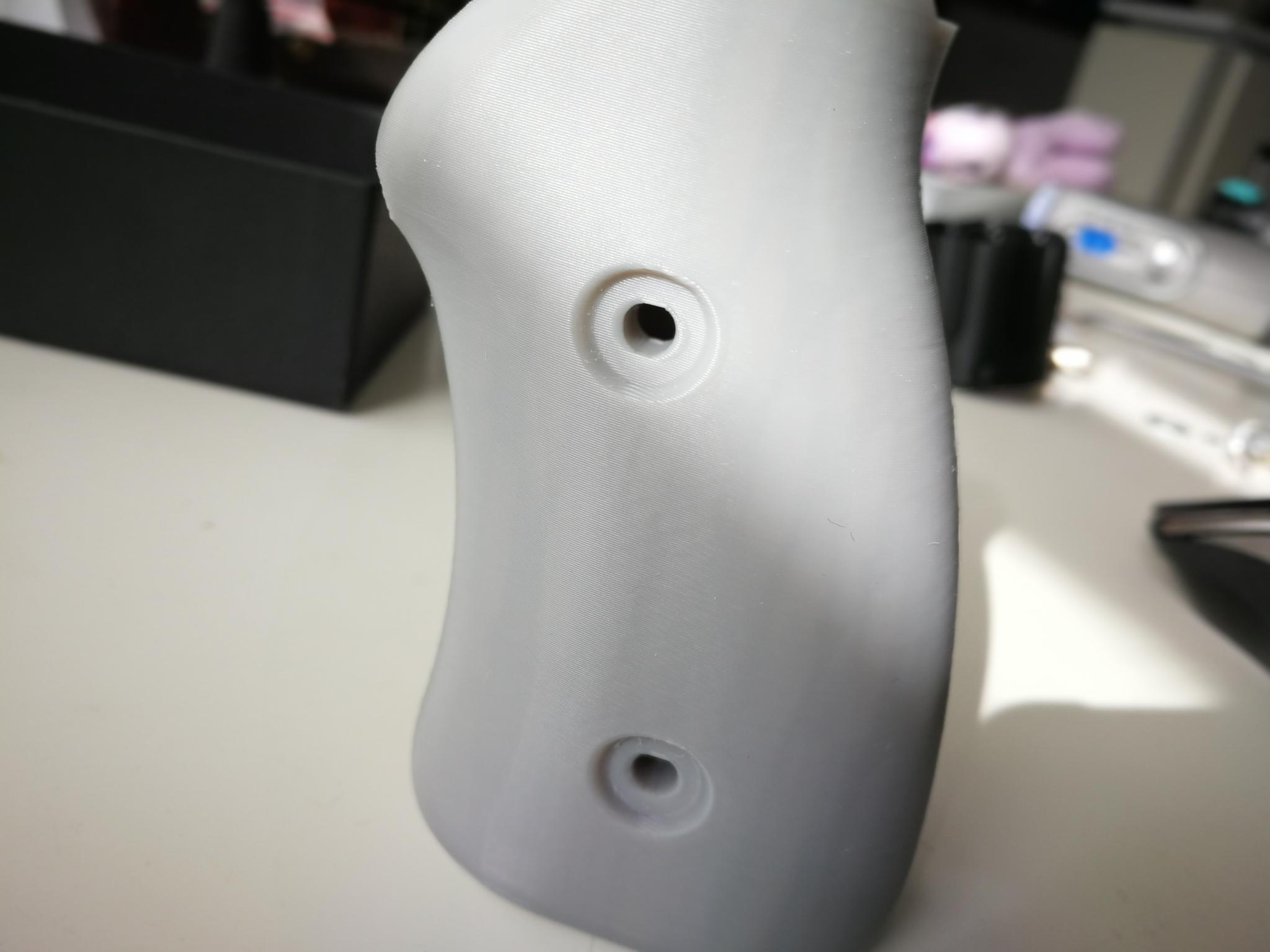

Invité Posté(e) Juin 25, 2019 Partager Posté(e) Juin 25, 2019 Voilà dernier projet sorti y'a 2mms ! Pas de retouches nozzle a 0.4 couches a 0.2 et vitesse 70 mm/s ! Lien vers le commentaire Partager sur d’autres sites More sharing options...
Framemanager Posté(e) Aout 12, 2019 Partager Posté(e) Aout 12, 2019 Le 01/05/2019 at 21:25, cylon a dit : Bon ben voici la mienne ! Reçu vendredi dernier , au top ! Cette machine est très efficace ! Je suis étonné ! J'ai fais du coup quelques modifs quant même , l'extrudeur est flottant , et écran tactile avec raspberry et octoprint ... Du bonheur ! Comment as tu fais pour mettre l'extrudeur en flottant, ce sont des ressorts de combien, fixés comment, extrudeur d'origine. Je compte en acheter une d'ou ma question... Lien vers le commentaire Partager sur d’autres sites More sharing options...
Invité Posté(e) Aout 13, 2019 Partager Posté(e) Aout 13, 2019 Voilà dernier projet sorti y'a 2mms ! Pas de retouches nozzle a 0.4 couches a 0.2 et vitesse 70 mm/s ! Très propre. Envoyé de mon canapé via mon smartphone Lien vers le commentaire Partager sur d’autres sites More sharing options...
Invité Posté(e) Aout 13, 2019 Partager Posté(e) Aout 13, 2019 Il y a 20 heures, Framemanager a dit : Comment as tu fais pour mettre l'extrudeur en flottant, ce sont des ressorts de combien, fixés comment, extrudeur d'origine. Je compte en acheter une d'ou ma question... Pour la platine de l'extrudeur , tu va sur thingivers et tape , flying extruder , ta pleins de modèle a imprimer , pour les ressorts , là je peu rien te dire , c'est une boîte avec pleins de modeles différents que j'ai eu rayon bricolage chez Carrefour ... Lien vers le commentaire Partager sur d’autres sites More sharing options...
