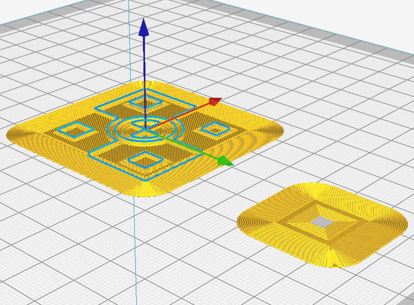

Jean-Claude Garnier Posté(e) Avril 2, 2018 Partager Posté(e) Avril 2, 2018 Il y a 7 heures, Hervé-34 a dit : .. /.. Au fait, si tu avais un tout petit gcode d'une pièce deux couleurs, ça m'irait bien @Hervé-34 et bonjour Lézôtres, joyeuses Pâques Voilà je t'ai fait un "petit truc" ...... de rien ! RV34.gcode Lien vers le commentaire Partager sur d’autres sites More sharing options...
