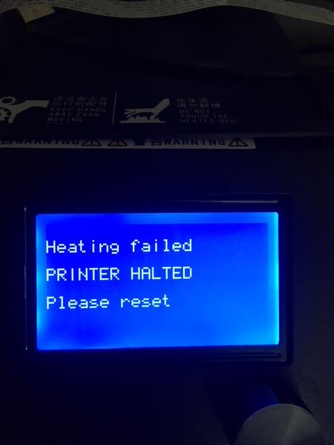

carrafa Posté(e) Mars 9, 2018 Auteur Partager Posté(e) Mars 9, 2018 (modifié) Pfff ! maintenant j'ai ce message d'erreur, une idée ? Apparemment c'est quand le plateau monte en température ! Modifié (le) Mars 9, 2018 par carrafa Lien vers le commentaire Partager sur d’autres sites More sharing options...
Steam Posté(e) Mars 10, 2018 Partager Posté(e) Mars 10, 2018 @carrafa, Je pense que tu devrais ouvrir un nouveau sujet pour ton problème de chauffe pour avoir plus de visibilité, à moins que celui-ci soit résolu. D'après ce que j'ai pu lire, il s'agirait d'une sécurité. Comme tu a dû tripatouiller un peu dans ton boitier, vérifie que touts les connecteurs soient bien enfoncés et que les vis des bornes soient bien serrées. Steam Lien vers le commentaire Partager sur d’autres sites More sharing options...

carrafa Posté(e) Mars 11, 2018 Auteur Partager Posté(e) Mars 11, 2018 il y a 26 minutes, Steam a dit : Bonjour @carrafa, Pour l’intérêt de tous, c'était quoi l'origine du problème ? Steam J'ai réinstallé le firmware Marlin 1.1.8 en désactivant le Thermal Protection dans la configuration.h ! je sais c'est risqué mais bon je n'ai pas trouvé d"autre moyen pour éviter le plantage. Pierre Lien vers le commentaire Partager sur d’autres sites More sharing options...
carrafa Posté(e) Mars 11, 2018 Auteur Partager Posté(e) Mars 11, 2018 (modifié) Bonsoir Après quelles heures à chercher sur la toile j'ai enfin trouvé le problème au message d'erreur "HEATING FAILED PRINT HALTED PLEASE RESET". Dans la configuration_adv.h, j'ai augmenté la protection WATCH_BED_TEMP_PERIOD de 50% soit 240 secondes et tout est rentré dans l'ordre et bien évidemment pour plus de sécurité j'ai réactivé dans configuration.h le "Thermal Runaway Protection". Pierre Modifié (le) Mars 11, 2018 par carrafa Lien vers le commentaire Partager sur d’autres sites More sharing options...
