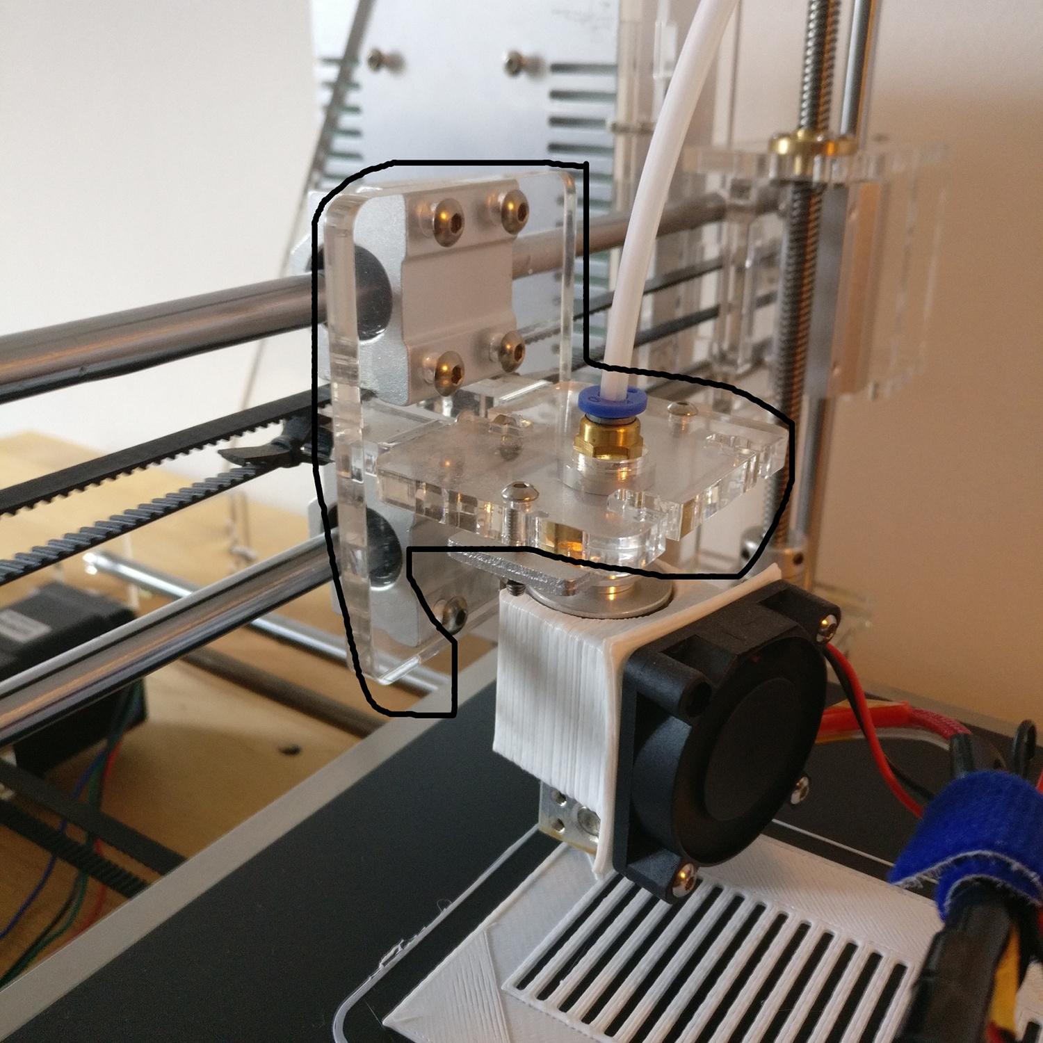

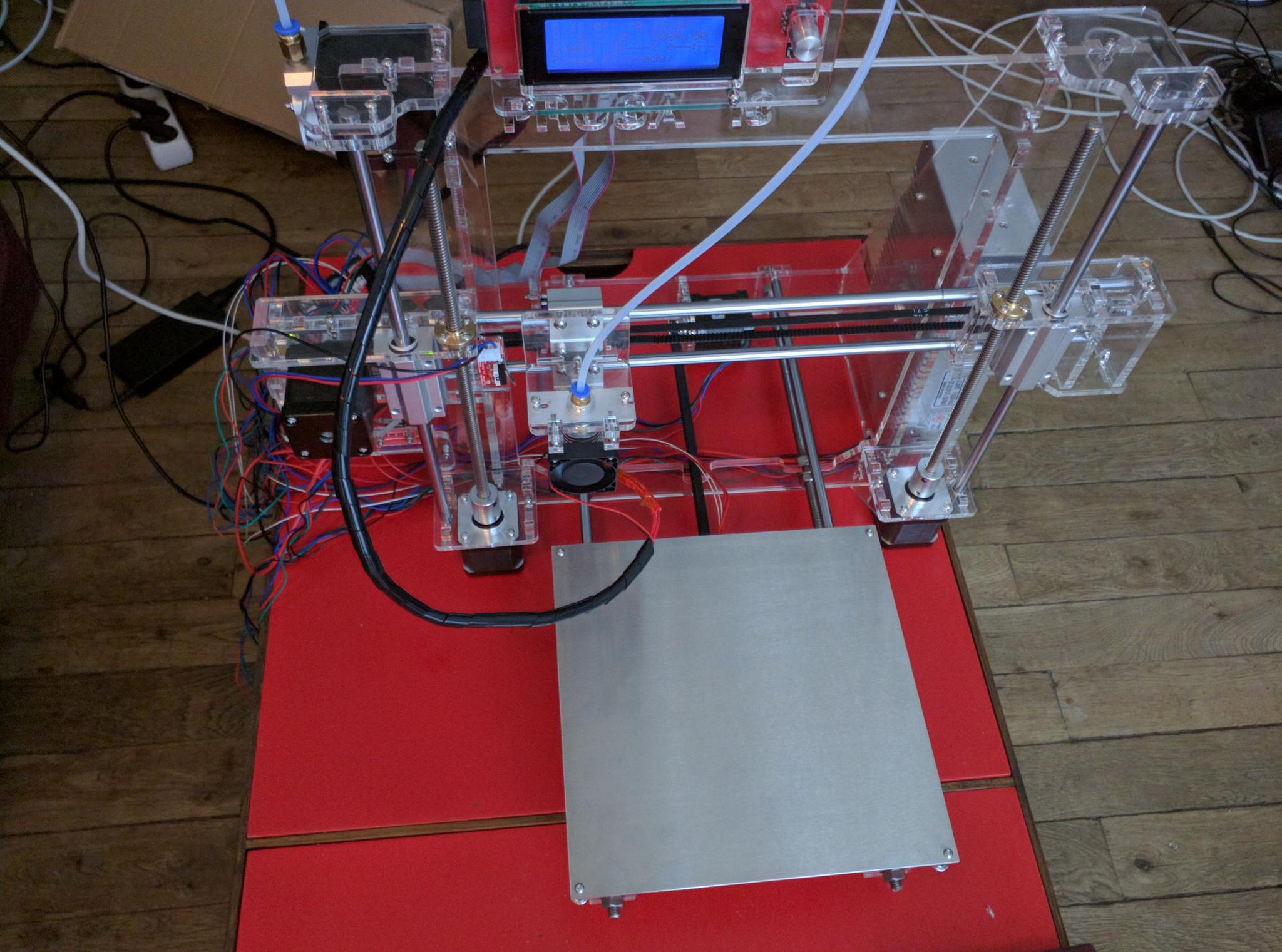

vincen Posté(e) Mars 7, 2018 Partager Posté(e) Mars 7, 2018 Bonjour Propriétaire et utilisateur d'une Prusa i3 plexiglass depuis un an, j'aimerais l'améliorer petit à petit dans la mesure des possibilités de cette imprimante ! Mon principal grief sur le modèle que j'ai est le chariot de l'extrudeur ! En effet le systeme en L est assez "pourri" et induit pas mal de décalage dans le plan vertical lors des mouvements ! Mon idée serait d'avoir une seule pièce unique qui vient se prendre sur les deux supports coulissants avec les espèces de tube métal d'origine ! J'ai cherché sur thingiverse mais rien trouvé ou pas su chercher correctement ! Quelqu'un aurait déja fait cette modif ? Je joins quelques photos de la bête pour que ça soit plus clair (sur la deuxième photo j'ai entouré la pièce que je veux remplacer/améliorer). Merci bien par avance, Vincèn Lien vers le commentaire Partager sur d’autres sites More sharing options...

phil135 Posté(e) Mars 27, 2018 Partager Posté(e) Mars 27, 2018 ce n'est pas parce qu'on parle d'imprimante 3d que le métal est interdit : je pense que si tu remplaces la plaque verticale par un morceau de tole (soit épaisse genre alu épaisseur 3, soit acier ep 1 mais avec un bord plié) et le soutien du hotend par un morceau de corniere 40x40 ou 50x50, tu devrais obtenir une rigidité sérieuse et de plus indépendante du petit coup de chaud qui remonte du hotend 1 Lien vers le commentaire Partager sur d’autres sites More sharing options...
vincen Posté(e) Avril 9, 2018 Auteur Partager Posté(e) Avril 9, 2018 Le 27/03/2018 at 11:18, phil135 a dit : ce n'est pas parce qu'on parle d'imprimante 3d que le métal est interdit : je pense que si tu remplaces la plaque verticale par un morceau de tole (soit épaisse genre alu épaisseur 3, soit acier ep 1 mais avec un bord plié) et le soutien du hotend par un morceau de corniere 40x40 ou 50x50, tu devrais obtenir une rigidité sérieuse et de plus indépendante du petit coup de chaud qui remonte du hotend Effectivement cela serait une bonne solution mais va falloir que je trouve un bricoleur car je suis totalement incapable de faire une telle pièce surtout en métal en plus Lien vers le commentaire Partager sur d’autres sites More sharing options...
vincen Posté(e) Avril 10, 2018 Auteur Partager Posté(e) Avril 10, 2018 Comme je suis pas trop bricoleur métal je crois que pour le moment je vais me contenter de déposer le support de l'extrudeur et monter un renfort costaud de chaque coté de l'équerre afin de réduire au maximum cette gigue de m*rde sur le support de l'extrudeur et qui à mon avis n'arrange rien à mes impressions en terme de qualité ! Je vous poste une photo dès que c'est fait Lien vers le commentaire Partager sur d’autres sites More sharing options...
