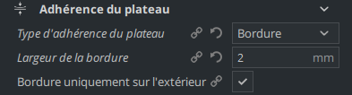

Ephory Posté(e) Mars 7, 2018 Partager Posté(e) Mars 7, 2018 Salut les gars, je tente d'imprimer ce projet https://www.thingiverse.com/thing:2805947/#collections avec mon anycubic i3 mega, mais quand je tente de l'imprimer debout comme le maker, je n'y arrive pas, le leurre fini par tomber. J'utilise cura pour préparer le GCODE et je laisse les réglages de base car je ne m'y connais pas trop pour le moment. Pouvez vous m'aider à régler ce problème ? Lien vers le commentaire Partager sur d’autres sites More sharing options...
Nenex Posté(e) Mars 7, 2018 Partager Posté(e) Mars 7, 2018 Salut @Ephory Ah tu fait comme lui avec une bordure ? Sinon c'est ça que tu doit activer Pour les 2mm c'est au cas par cas suivant la pièces. Lien vers le commentaire Partager sur d’autres sites More sharing options...

Nenex Posté(e) Mars 7, 2018 Partager Posté(e) Mars 7, 2018 Je rend compte que c’était un peut a double sens ce que j'ai dit plus haut, quand je parle de 2mm c'est surtout pour que tu reperd la fonction a changer mais j'aurais du dire "largeur de la bordure". Sur la photo sur thing, je sais pas il a mis 5 a 8mm de bordure pour que ça reste bien plaquer. Lien vers le commentaire Partager sur d’autres sites More sharing options...
