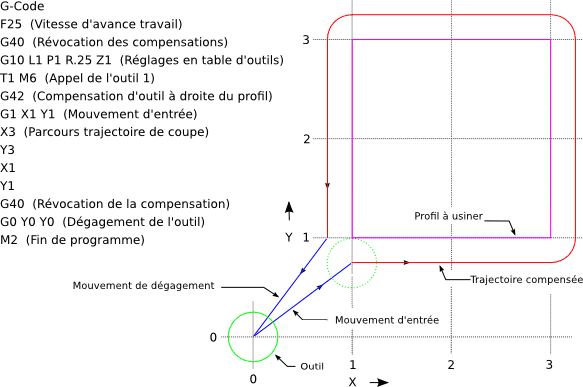

virgie Posté(e) Mars 12, 2018 Auteur Partager Posté(e) Mars 12, 2018 (modifié) Bonjour. Hélas, je pense qu'ils ont vu trop large car ils parlent de toutes les machines de celle à fil fondu à celle qui crée des murs ou des oreilles. Et ils voient donc aussi les limites par rapport aux types de filaments... Enfin bon, de toute façon, là ils ont bien avancé et sont en train de terminer. Une question qu'il vient de me poser d'ailleurs : comment obtient-on une qualité en sortie de 0,1mm quand on a une buse de 0,4mm ? Modifié (le) Mars 12, 2018 par virgie Lien vers le commentaire Partager sur d’autres sites More sharing options...
Jean-Claude Garnier Posté(e) Mars 12, 2018 Partager Posté(e) Mars 12, 2018 Hello il y a 2 minutes, virgie a dit : .. /.. comment obtient-on une qualité en sortie de 0,1mm quand on a une buse de 0,4mm ? En théorie (en théorie seulement, hein....) il est TRES facile pour un logiciel de produire un programme qui suit un tracé en se décalant de la moitié du diamètre d'un outil (que cet "outil" soit une fraise en fraisage ou une buse en impression) C'est ce qui permet de produire des pièces justes avec un outil réaffûté... Non, la précision (ou l'imprécision) sont plutôt liées à la mécanique, somme toute assez rudimentaire, des imprimantes 3D par rapport aux machine-outils plus conventionnelles 1 1 Lien vers le commentaire Partager sur d’autres sites More sharing options...
