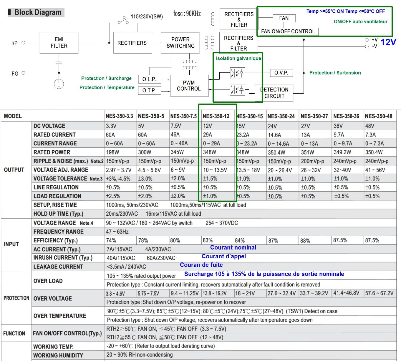

Janpolanton Posté(e) Avril 17, 2018 Auteur Partager Posté(e) Avril 17, 2018 Bonjour Pascal, Il y a 6 heures, pascal_lb a dit : Par contre petite question, les 3 sorties sont sur le même rail ? Oui, tu as 3 borniers "Com" et 3 borniers "+" pour une seule sortie 12V. Ci-dessous, j'ai fait un condensé sur une image du diagramme fonctionnel et des principales caractéristique avec mes commentaires. Si tu avais la possibilité de faire une photo de l'intérieur de cette alimentation (vue des composants) je pourrais faire un comparatif entre un fake chinois noname et une véritable Mean Well. Lien vers le commentaire Partager sur d’autres sites More sharing options...

Janpolanton Posté(e) Avril 18, 2018 Auteur Partager Posté(e) Avril 18, 2018 il y a 10 minutes, MoUnOrk05 a dit : Le site de Meanwell est pas mal mais ils mettent pas en avant le fait que les séries soit récente ou obsolète. Comment ça! Bien sûr qu'ils indiquent les séries abandonnées, regarde donc le tableau ci-dessous. Je ne me suis pas penché sur les séries récentes, j'ai donné les bons plans sur des produits en fin de vie et donc logiquement moins chers. Et ce n'est pas parce qu'ils sont abandonnés (pour les différentes raisons données dans le tableau) qu'ils ne sont pas bons. http://www.meanwell.com/DiscontinuedProducts.html Lien vers le commentaire Partager sur d’autres sites More sharing options...

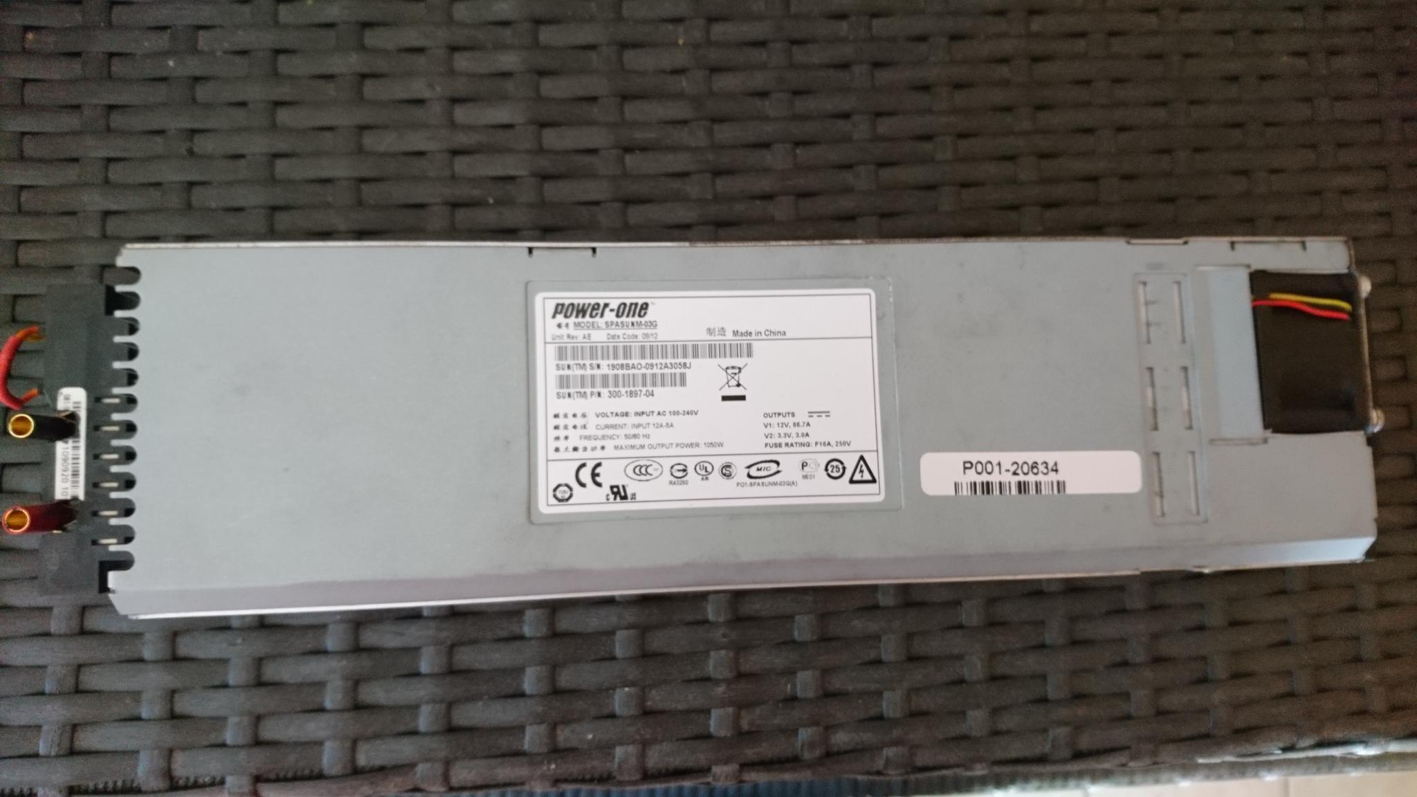

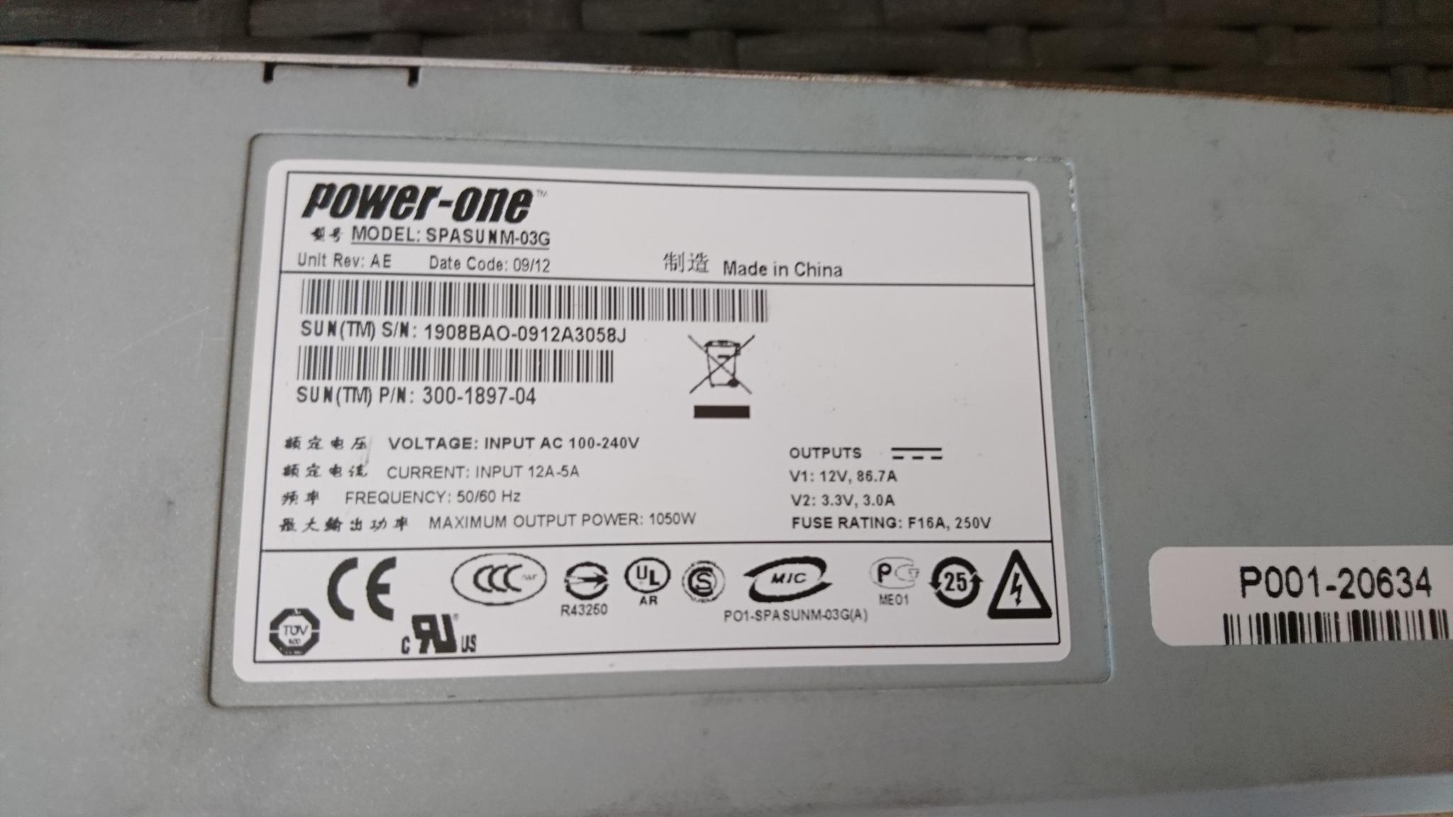

TheSchemer Posté(e) Avril 18, 2018 Partager Posté(e) Avril 18, 2018 Bonjour, J'ai récupéré il y a peu des alimentations de serveurs comme celle-ci : Certes les 1050 W annoncés sont bien supérieurs à ce que demandent nos petites imprimantes 3D, mais je les ai ouvertes et l'intérieur est très propre, bien conçu ! Du coup je me demandais si ces alims étaient connues ? Et vu leur taille...pourquoi ne pas en installer une pour tester Lien vers le commentaire Partager sur d’autres sites More sharing options...
Janpolanton Posté(e) Avril 18, 2018 Auteur Partager Posté(e) Avril 18, 2018 Oui, POWER-ONE est une marque connue rachetée par BEL GROUP. Une partie de leur catalogue ici : https://www.belfuse.com/product/product-listing?navCategory=acdcPowerSolutionsProductType&toPage=1 Tu peux toujours tester mais attention, 90A en sortie, si tu fais une erreur, ça ne pardonne pas... 1 Lien vers le commentaire Partager sur d’autres sites More sharing options...

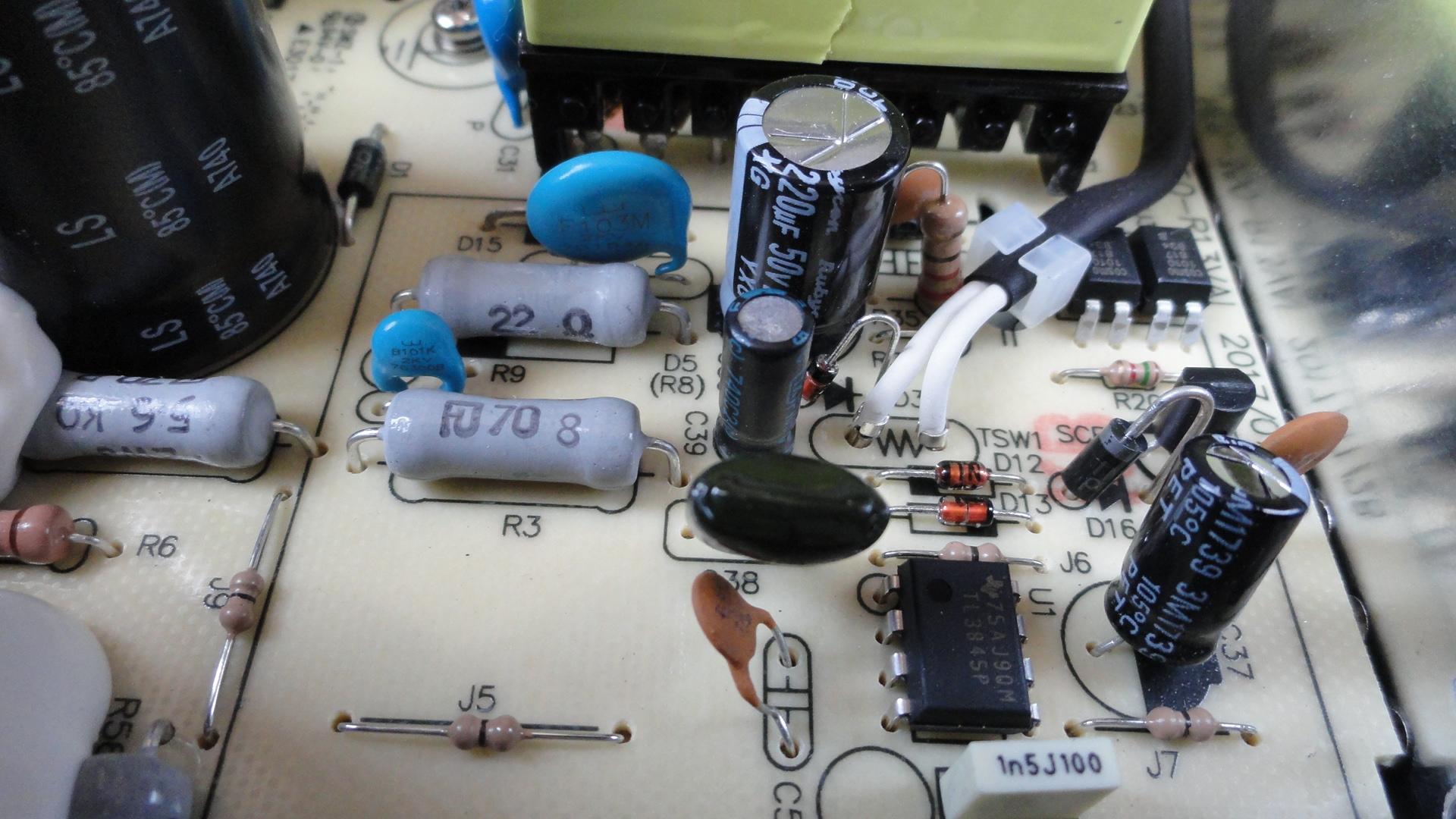

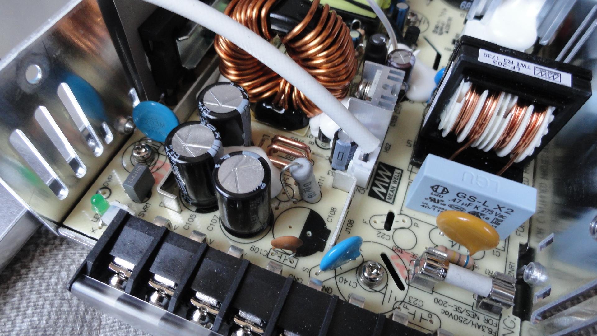

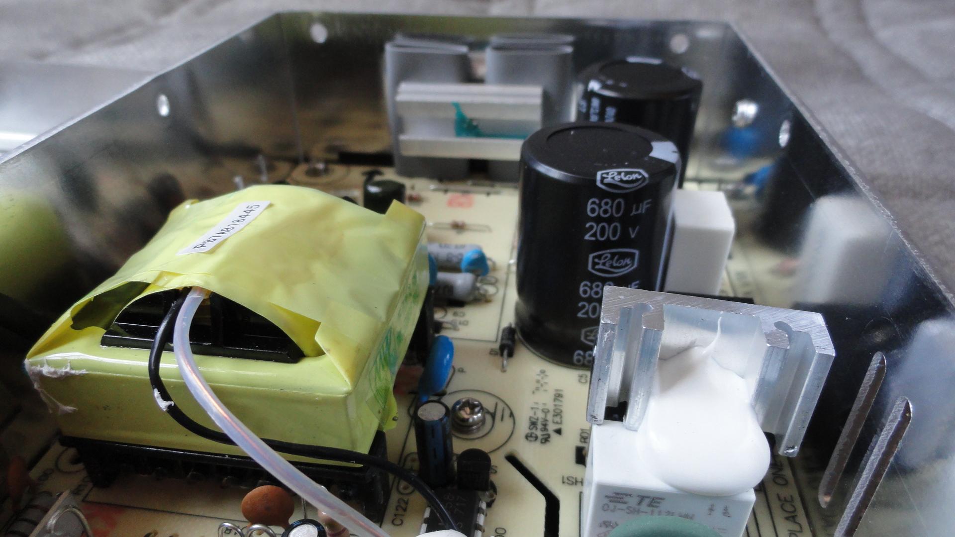

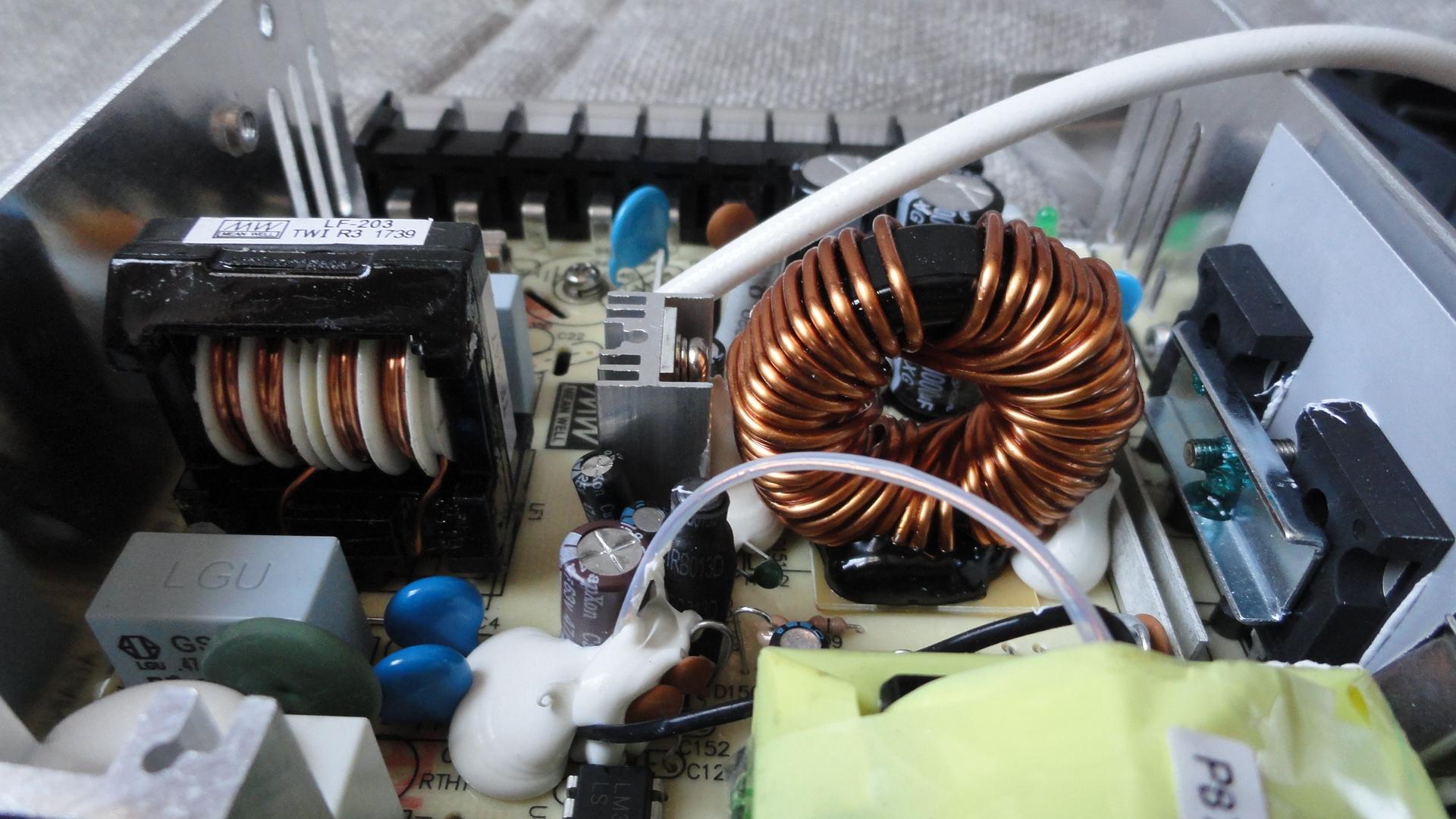

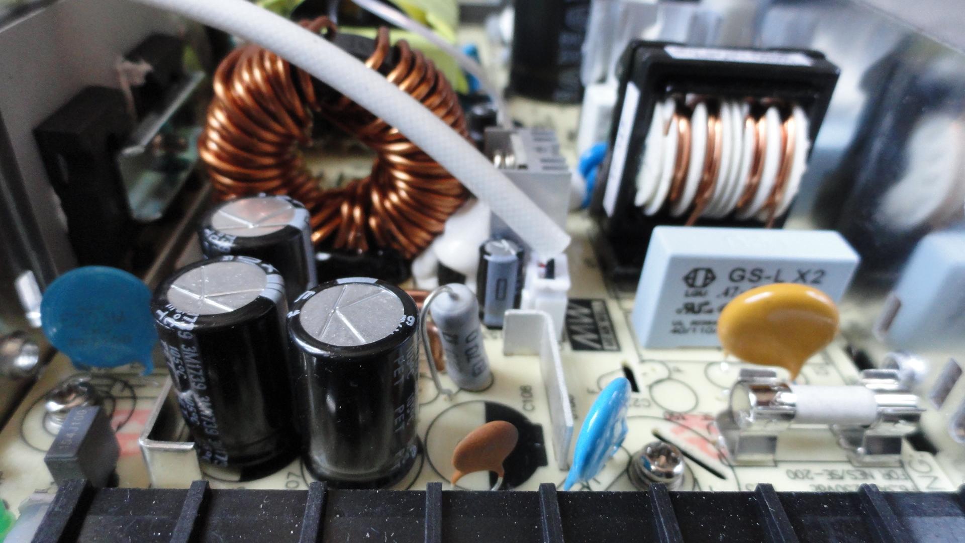

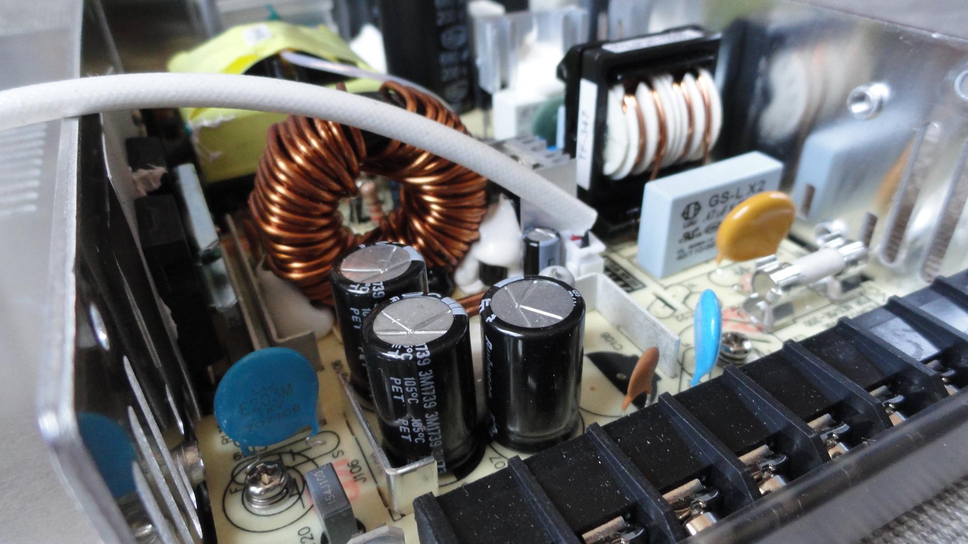

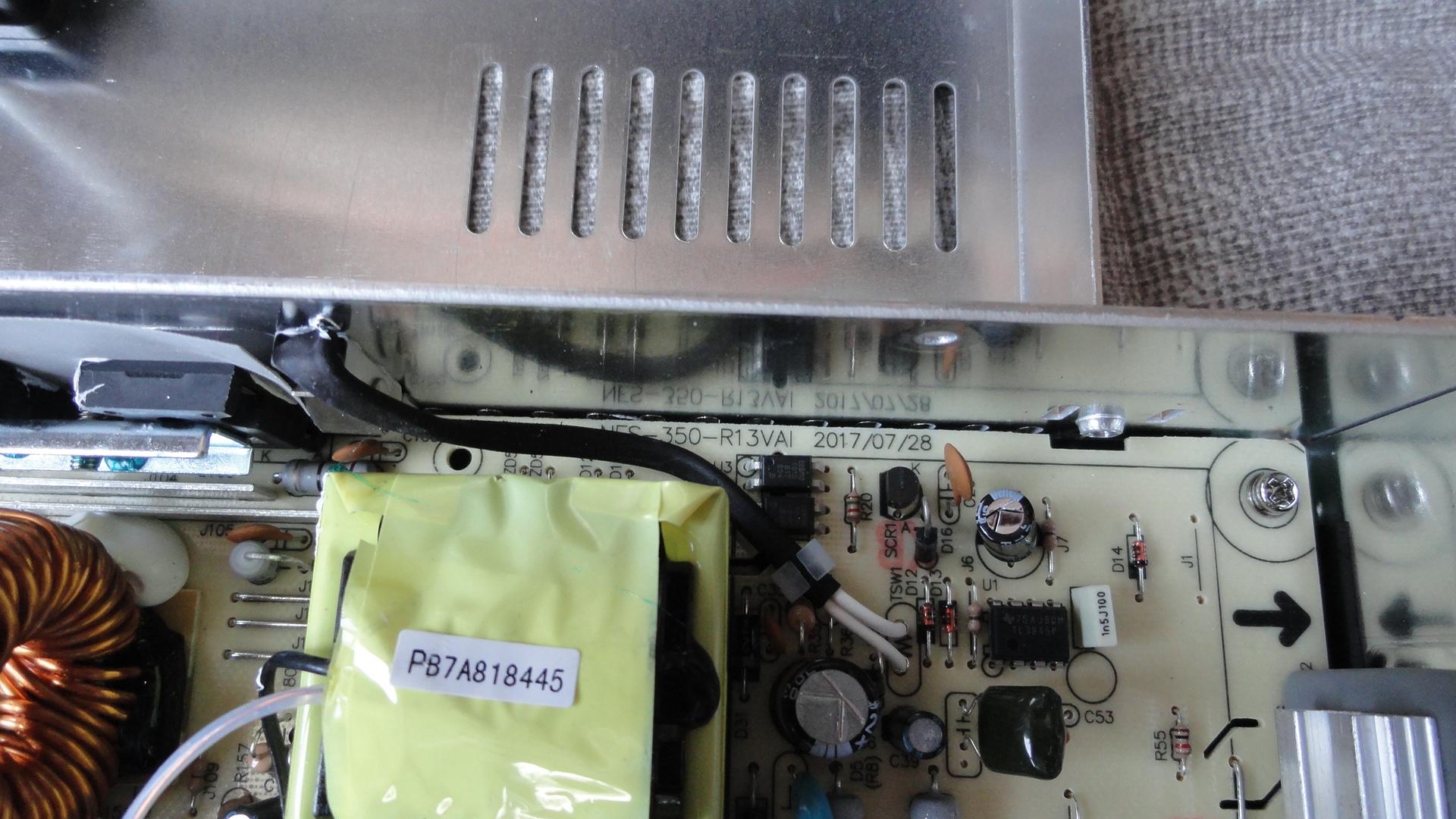

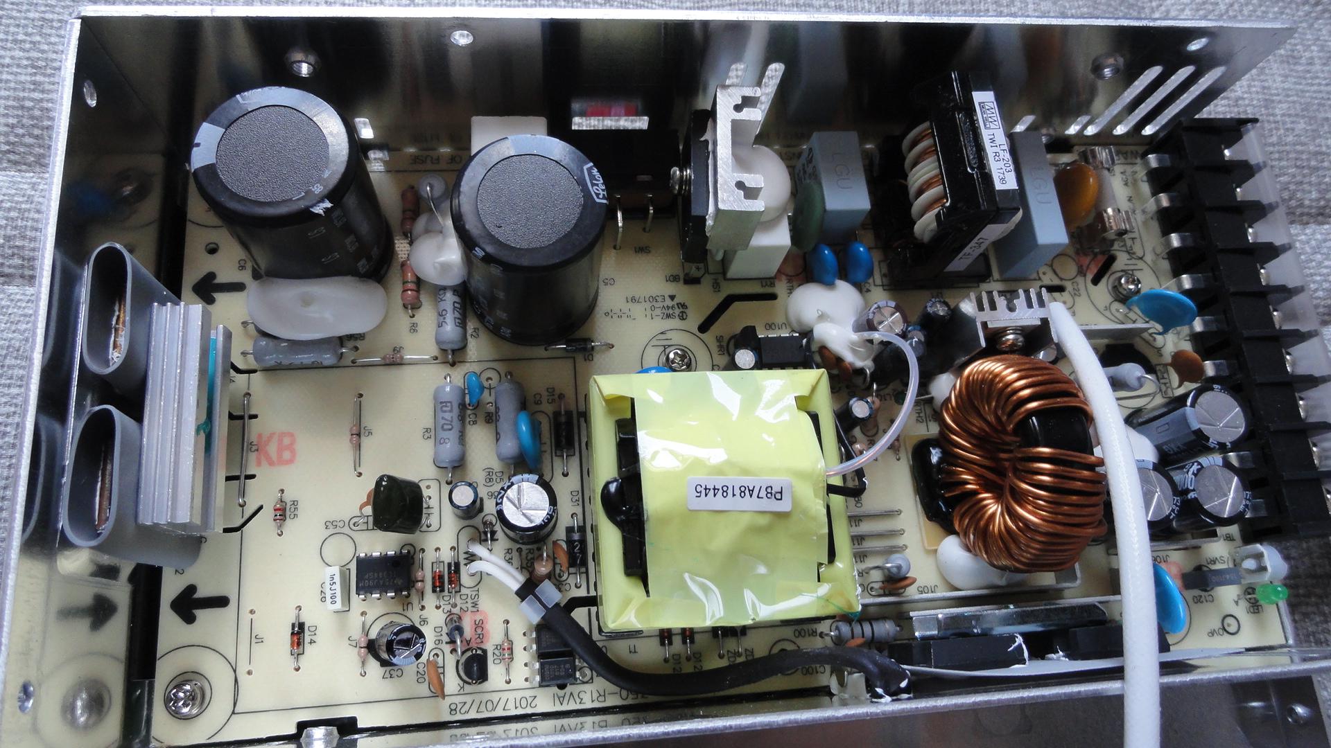

pascal_lb Posté(e) Avril 19, 2018 Partager Posté(e) Avril 19, 2018 (modifié) @Janpolanton voilà l'intérieur : Modifié (le) Avril 19, 2018 par pascal_lb 1 Lien vers le commentaire Partager sur d’autres sites More sharing options...
napo7 Posté(e) Avril 19, 2018 Partager Posté(e) Avril 19, 2018 Une remarque rapide par rapport aux "alimentations chinoises" qui equipent nos imprimantes : Celles qui sont dotés d'un thermostat pour allumer/couper le ventilateur ont ledit thermostat dans le tore de cuivre, noyé dans de la pate thermique. Sur ton alimentation, sauf erreur de ma part, il semble que le thermostat est collé au coté du boitier, là où les transistors sont posés pour refroidir... Je me demande ce qui est le plus fiable en terme de temperature... Lien vers le commentaire Partager sur d’autres sites More sharing options...
MoUnOrk05 Posté(e) Avril 19, 2018 Partager Posté(e) Avril 19, 2018 Bonjour @pascal_lb Pauv bête à peine arrivé déjà disséqué, joli les petits ponts dessous la self. Chacun à son radiateur, bien mastoc, et la pâte thermique qui dépasse sur les cotés prouve que au moins il y en a. Le câble du ventilo (je suppose) risque pas les incendies ils ont prit la peine de mettre un tube comme sur les hotends. Par contre dans le transfo il y a un fil cuivre qui va dedans protégé par un conduit (teflon je suppose) (Sonde thermique ?) Lien vers le commentaire Partager sur d’autres sites More sharing options...
Janpolanton Posté(e) Avril 19, 2018 Auteur Partager Posté(e) Avril 19, 2018 Bonjour à tous, Merci @pascal_lb pour cette rétrospective en images très parlante. Premièrement, aucun doute possible : C'est une Mean Well véritable. Les condensateur HT 680µ/200V sont de la marque taiwanaise Lelon - c'est un peu dommage, c'est une marque de 4ème choix (comme quoi même de grandes marques peuvent utiliser de la merde à bas coût) : https://www.tomshardware.com/reviews/power-supplies-101,4193-5.html Les condensateurs de filtrage de sortie sont des Rubycon - excellent 1er choix. Les dissipateurs de chaleur sont montés avec de la pâte thermique et de l'isolant silicone. A priori l'ensemble est sérieux avec le seul bémol sur le choix des condos HT. il y a 53 minutes, napo7 a dit : Une remarque rapide par rapport aux "alimentations chinoises" qui equipent nos imprimantes : Celles qui sont dotés d'un thermostat pour allumer/couper le ventilateur ont ledit thermostat dans le tore de cuivre, noyé dans de la pate thermique. Sur ton alimentation, sauf erreur de ma part, il semble que le thermostat est collé au coté du boitier, là où les transistors sont posés pour refroidir... Je me demande ce qui est le plus fiable en terme de temperature... Je pense que le thermoswitch en contact avec le boîtier à proximité des diodes Schottky de puissance et sérigraphié TSW1 n'est pas celui qui commande le ventilateur mais celui qui protège de l'emballement thermique (OVER TEMPERATURE sur la datasheet). Il déclenche à 85°C. Le thermoswitch de commande du ventilateur quant à lui est en contact avec le transformateur. Lien vers le commentaire Partager sur d’autres sites More sharing options...
