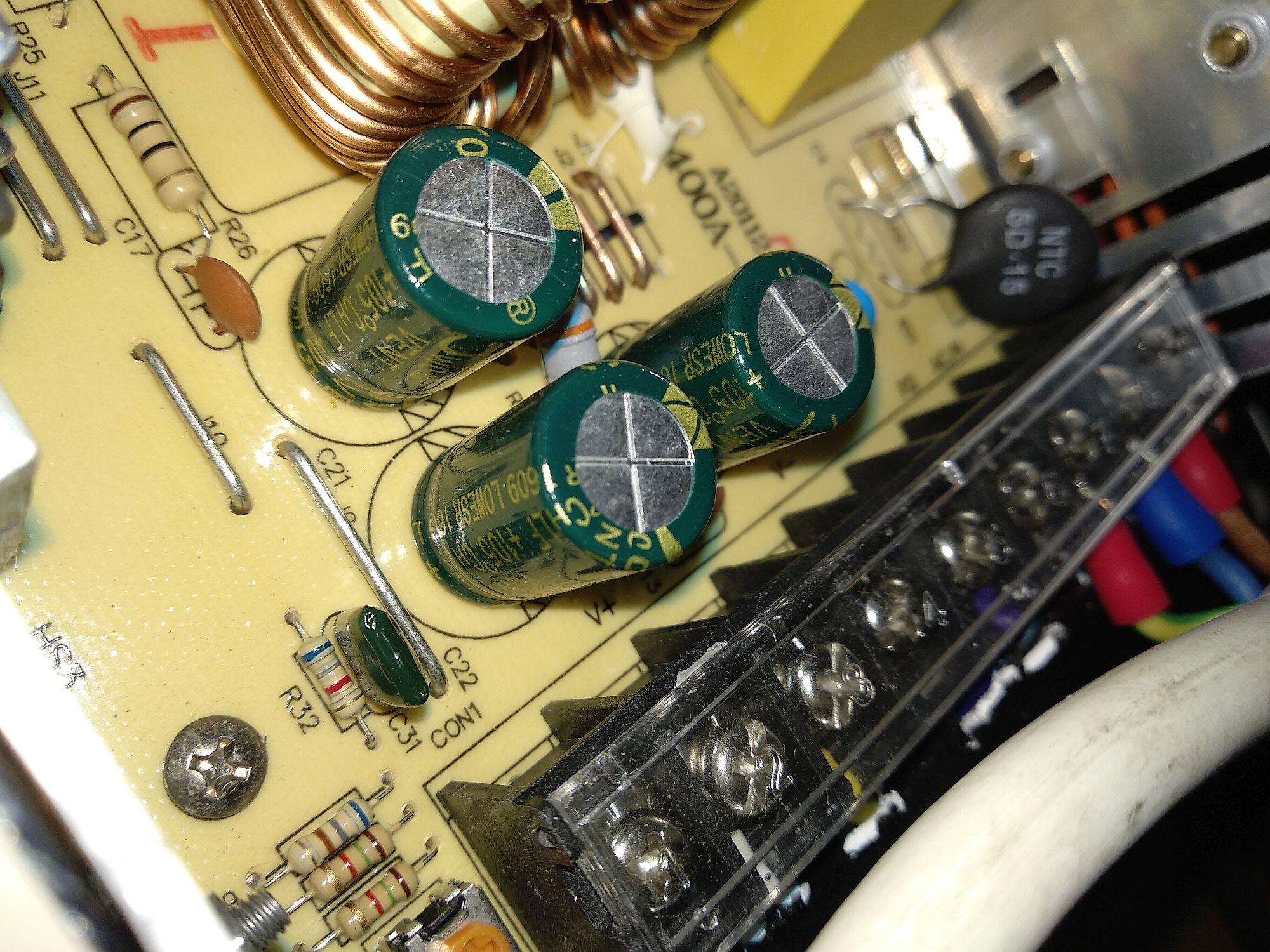

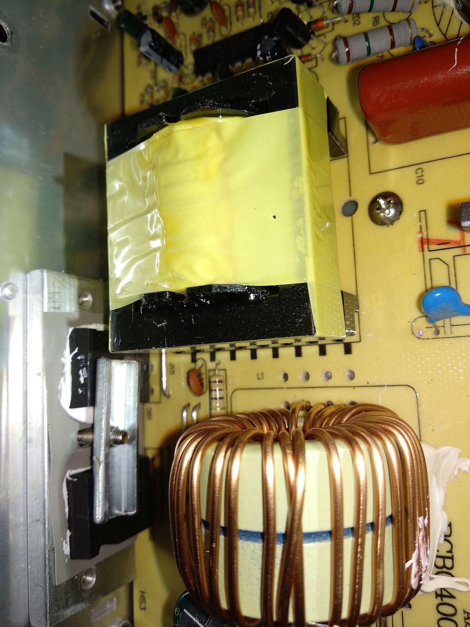

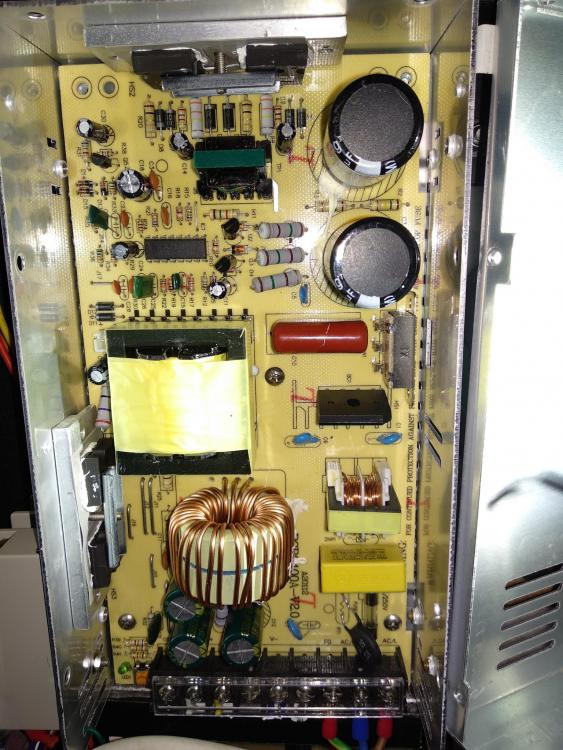

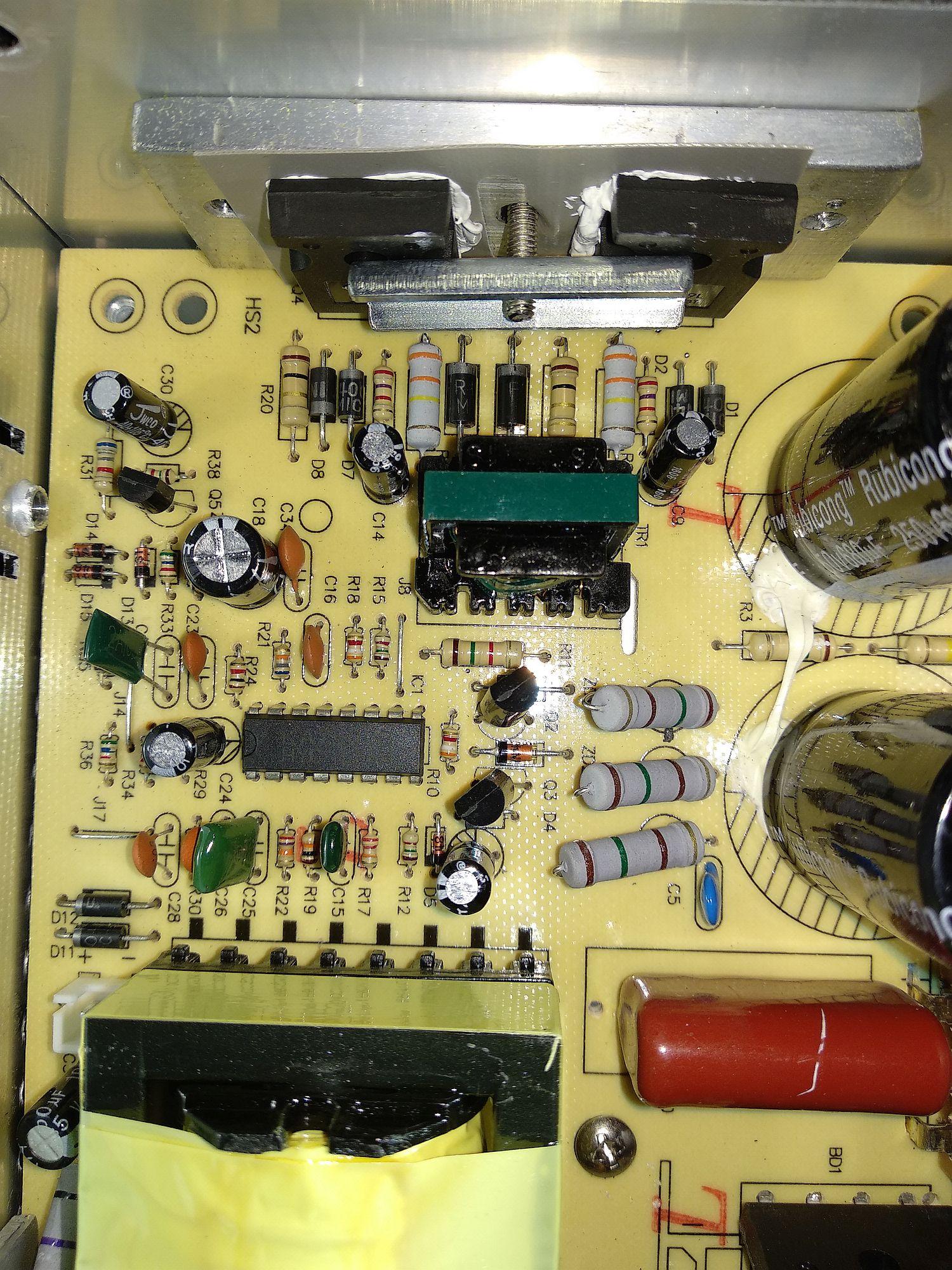

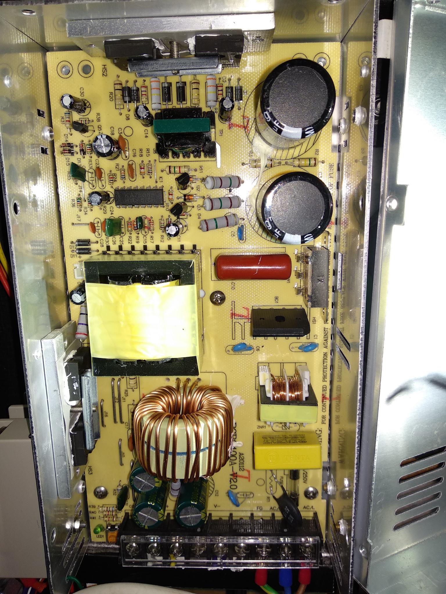

Bonsoir, j'ai tenté la même opération sur ma vrai alim chinoise. Désolé si ça pourri le post. Mais ça permettra de comparer une Alim et une ali me.IMG_20180430_185911.thumb.jpg.1ea3bdc64268f04469944788199ffc74.jpg

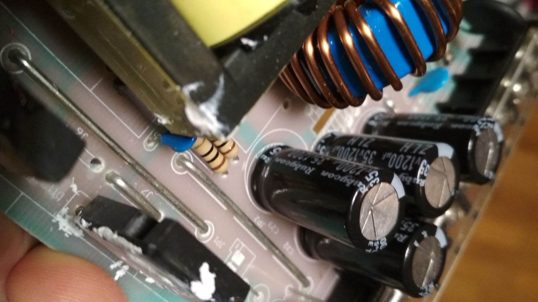

La marque du gros condo c'est plutôt drôle.1307897692_IMG_20180430_185923bis.thumb.jpg.20a1f4fdc5bbcc0bd3add3c2d7d4585a.jpg Les autres par contre j'ai pas trop vu la marque.IMG_20180430_185934bis.thumb.jpg.d4e86571393b914f568948effef8d6d4.jpg Le transfo, pas d'info.
Et pâte thermique, bin il y en a.IMG_20180430_185948bis.thumb.jpg.a7203cb5736094817620b69b6011ad3a.jpg Et protection thermique j'ai pas trop vu comment sa fonctionne car le ventilo part de la carte et rien qui part ailleurs.

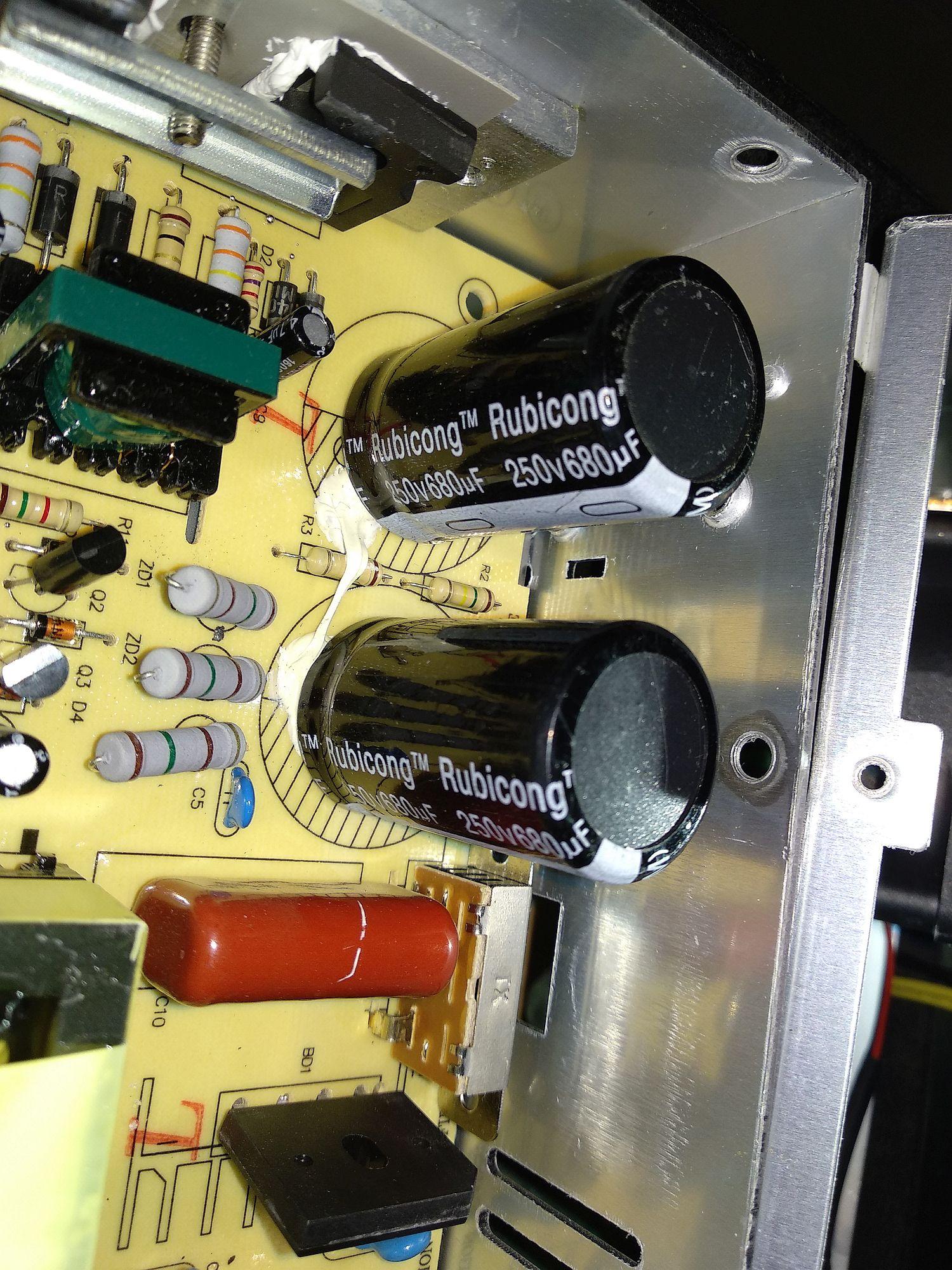

Il y a 8 heures, MoUnOrk05 a dit :
Effectivement, Rubicong ça prête à sourire mais malheureusement, ça n'aura rien de drôle quand il pètera...
La véritable marque japonaise de ces condensateurs HT de très haute qualité c'est Rubycon
Quand au groupe de condensateurs verts de marque inconnue ils ont la couleur des Panasonic sans en être...
Je n'ai pas compris ce que tu as voulu dire. Il semble à première vue qu'il n'est pas thermostaté et que donc il doit tourner en permanence.
Est-ce que je me trompe?

Bonjour @Janpolanton, concernant les Condensateurs, pour un même calibre et même tension les dimensions ont elle une importance à part de rentrer sur le PCB, ou je doit absolument mettre le même, sur ma carte il y a de la place autour, et en 50mm ils seront trop haut.
Lien vers le commentaire
Partager sur d’autres sites
Salut,
Effectivement même capacité et tension et pour les dimensions, l'important c'est qu'ils rentrent dans le boitier en hauteur.
Attention aussi si ils sont un peu hauts et qu'ils risquent de toucher le boitier. La partie supérieure doit être isolée. Si tu vois la partie en aluminium, il faudra mettre du ruban isolant style Kapton.

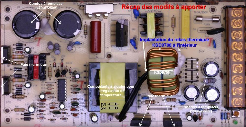

pour une autre alim (chinoise) j'ai reçu des thermoswitchs qui déclenchent à 45° pour le ventilo, le mieux c'est d'en mettre un entre les transistors de puissance ou sur le transfo comme sur la Mean Well ?

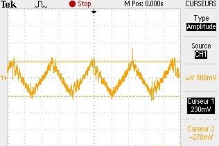

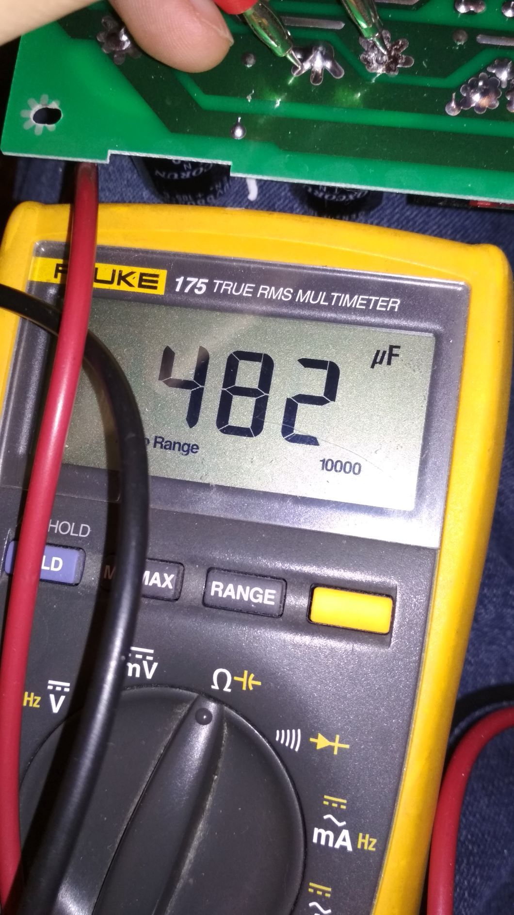

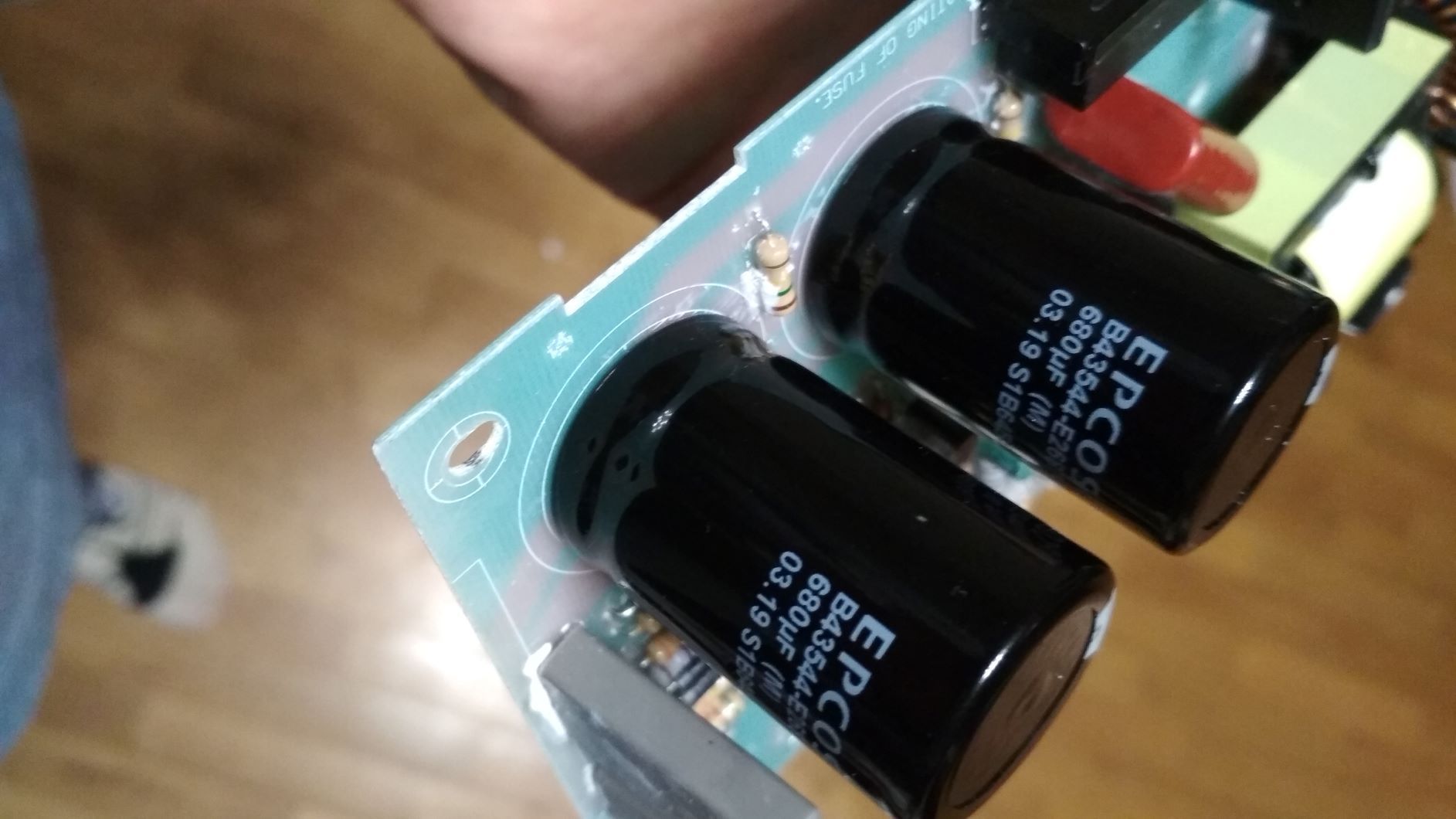

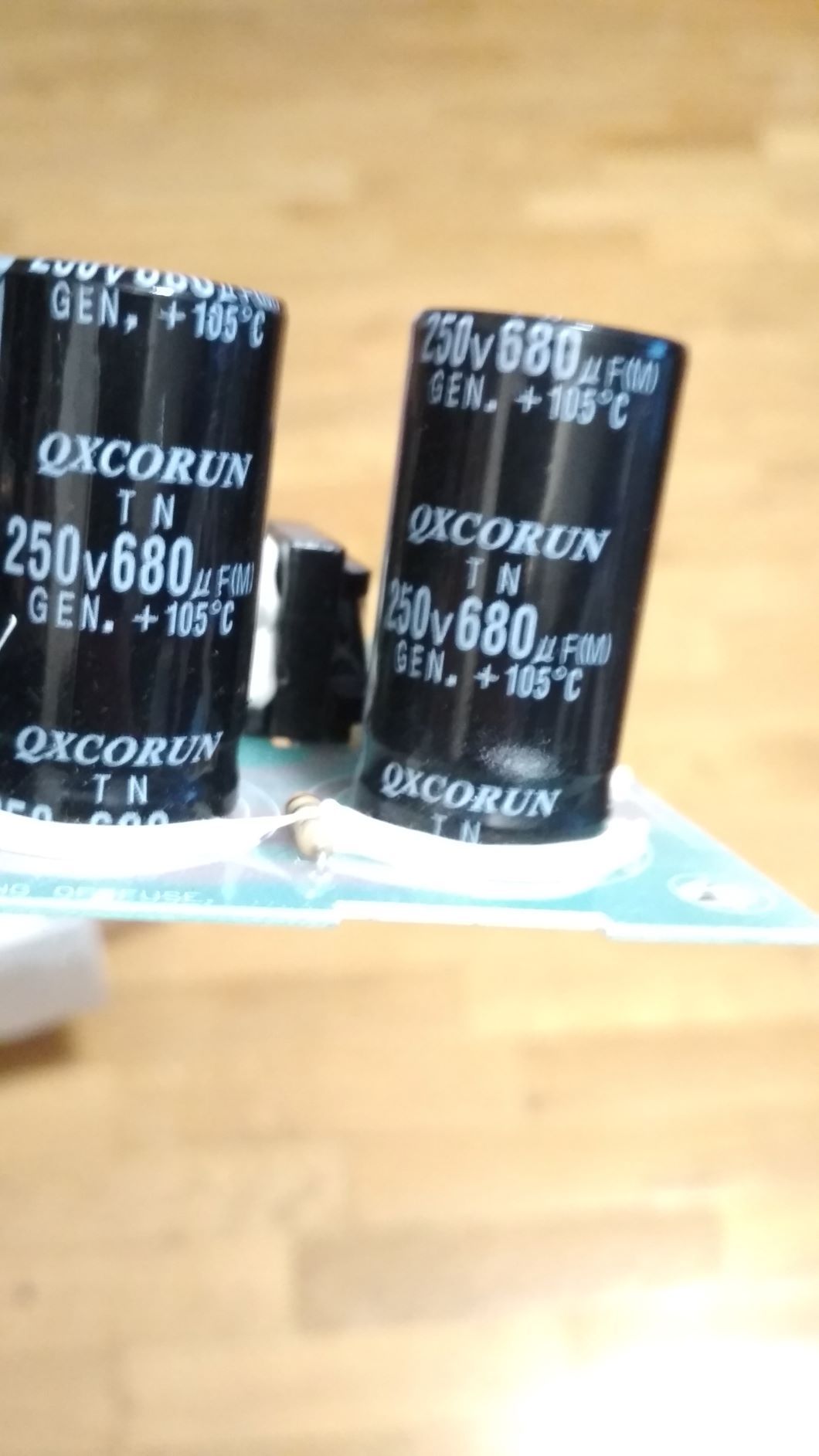

Il y a quelque temps j'ai mis le nez dans l'alimentation de l'U20  car je trouvais que la ventilation faisant trop de bruit . j'ai eu la même idée de viré la pseudo grille découpé dans la tôle et de la remplacer par une grille.
Puis en voyant la piètre qualité des condensateurs je me suis amusé a faire quelques mesures. Quand je lui fait débiter 10A il y a un ripple de 500mV sur le 24V!  Pour le coup je me demande l'utilité du réglage des drivers à vide.... Ok, le tapis chauffant s'en cogne mais surement pas la carte mère.
Autre curiosité typiquement chinoise, les condensateurs du primaire de 680µf  font environ 470µf . Pour sortir du 15A avec peu de ripple c'est pas suffisant.
Bref est ce que certains d'entre vous ont déjà mis les mains dans le cambouis?
