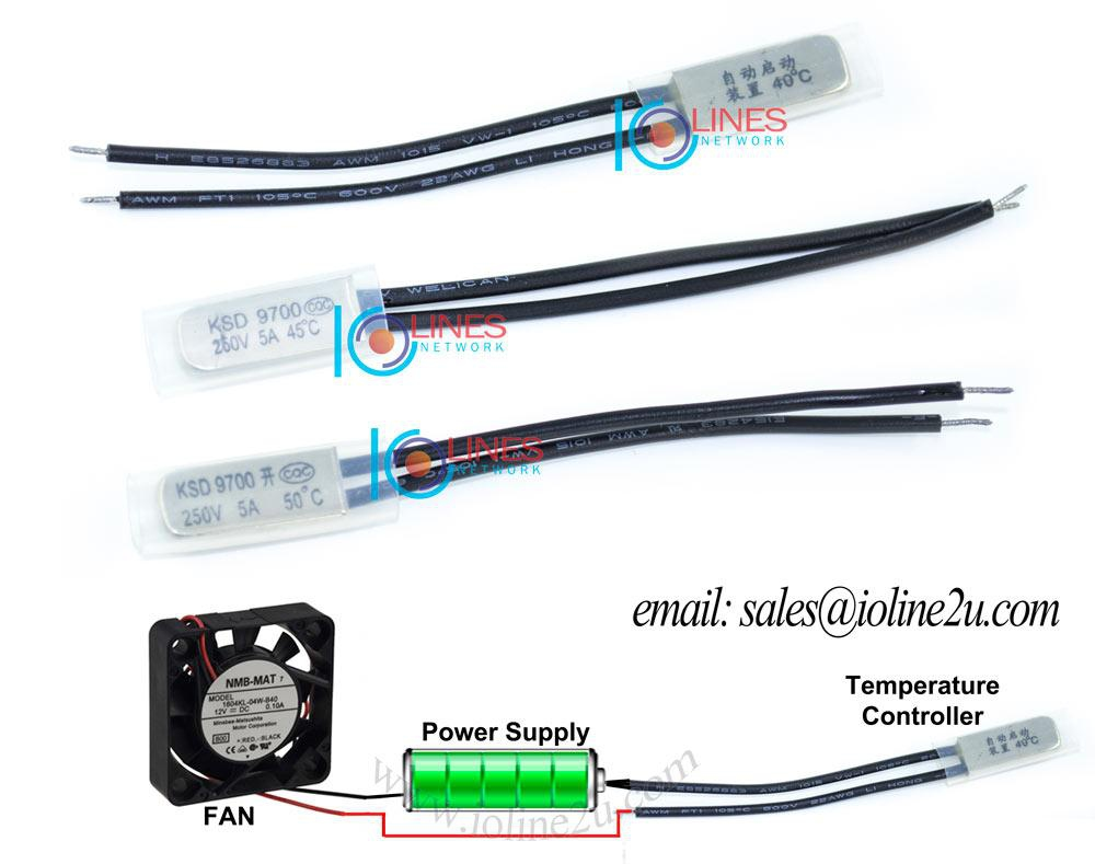

RT1 & RT2 sur le PCB sont des CTN "Inrush" (résistances à coefficient de température négative) câblées en //. Elles ne réagissent pas à la température ambiante mais limitent les gros appels de courant. Sur le schéma, seule RT1 est une ctn inrush.
(Pour ceux qui veulent en savoir +, c'est ici https://en.tdk.eu/download/528070/f5be4fca9d1f66204de9cf37891e5265/pdf-inrushcurrentlimiting-an2.pdf)
RT2 sur le schéma est un switch thermique comme ceux ci-dessous,  qui n'existe pas dans notre alimentation et qu'il faudra donc ajouter. Il suffira de le mettre entre les 2 transistors de puissance.

J'ai fait une liste des composants nécessaires à l'upgrade de catte alimentation. Les liens ebay sont donnés à titre indicatif.
Recap du matétiel pour upgrade de l'alimentation
Ajout d'un ventilateur :
1 switch thermique 45°C contact N.O  https://www.ebay.com/itm/1-5-10pcs-KSD9700-NO-NC-Thermostat-Temperature-Thermal-Control-Switch-40-C-150-C-/391322676065 :
1 ventilateur  2 pin 12V faible bruit 80 x 80 x 15 https://www.ebay.com/itm/Coolertec-OW8015DFS-2P-Fan-Case-Cooler-80mm-2-Pin-/331903197109
1 résistance 22 Ohm / 5W https://www.ebay.com/itm/1pcs-RSU5-22R-22-ohm-5W-5-Wire-Wound-Resistor/151949770504?hash=item2360e97f08:g:acUAAOSwwPhWlipd
2 diodes 1FR04 ou UF4007 https://www.ebay.com/itm/5PCS-UF4007-DIODE-FAST-1000V-1A-DO-41-4007/192149855118?hash=item2cbd061b8e:g:posAAOSwv9FXgbJp

il y a une heure, Janpolanton a dit :
ce switch tu peux directement le brancher sur le 12v et sur le ventilo ?
