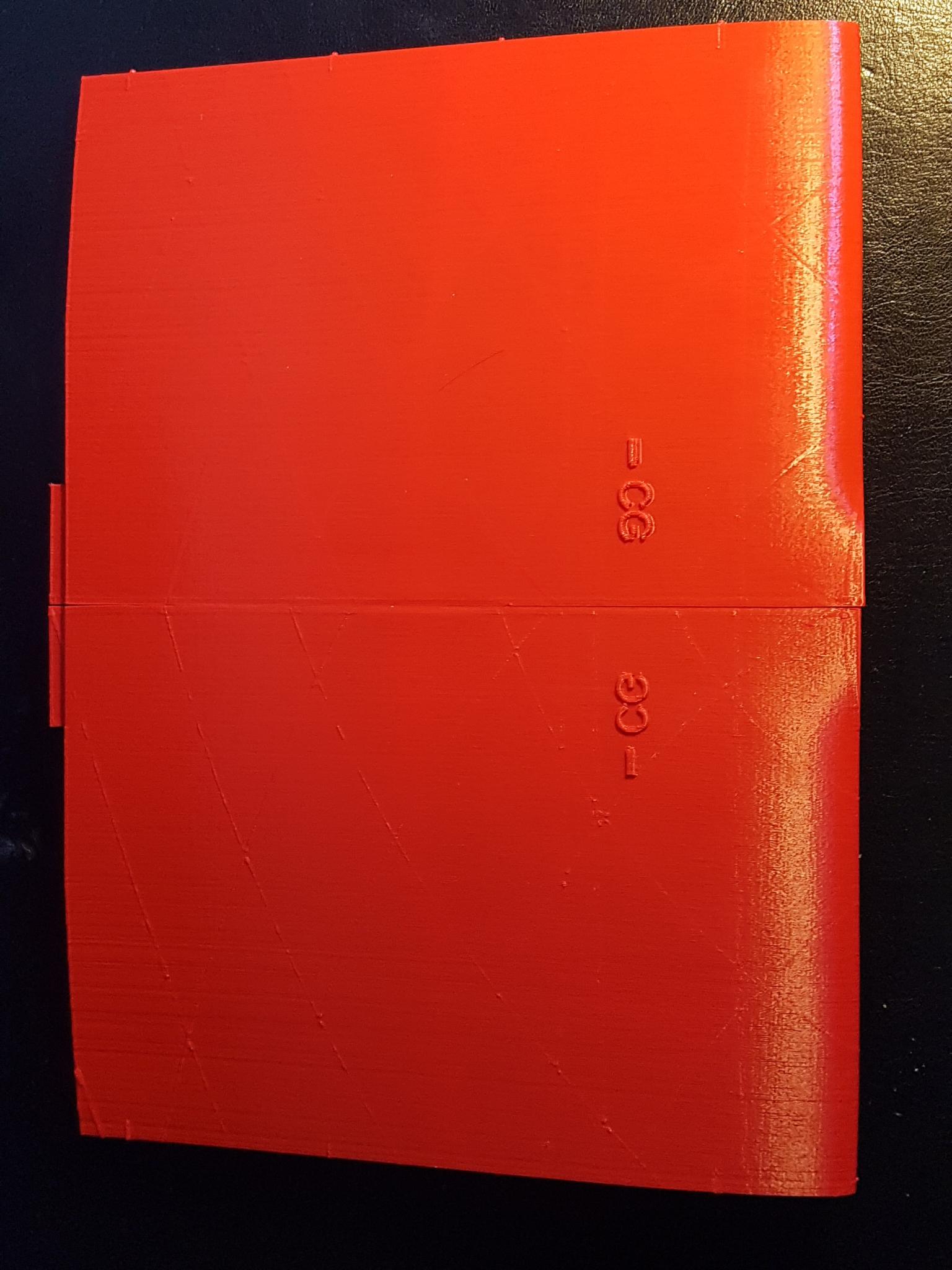

Bonjour à tous,
J'ai une I3 metal motion depuis le mois d'avril, et elle marche très bien. Les impressions sont de qualités. Cependant j'ai beaucoup de mal à imprimer en filament flexible, pourtant l'extrudeur est conçu pour...
Par ailleurs, je voudrais vous faire part d'un problème qui m'a fait renvoyer la machine à e motion tech. En imprimant un avion de 3dlabprint (radio commandé), je me suis aperçu que l'imprimante déformait les plus grosses pièces. Pour vérifié que cela venait bien de l'imprimante et non pas des fichiers gcodes de l'avion, je lui ai fait imprimer un carré de 15cm de côté. Et il est sorti tordu ! Avec une diagonale 4mm plus longue que l'autre (ci joint une photo). Le SAV ne savait pas d'où le problème pouvait bien venir, il m'ont donc demandé de la leur envoyer.
Cela va faire deux semaines qu'ils l'ont mais ils ne donnent pas de nouvelles. Je crains que le problème soit présent sur toutes les I3 metal motion et qu'e-motion tech soit alors bien embêté. C'est pour ça que je voudrais vous demander (vous possesseurs d'I3 metal motion) de faire le test du carré de 15cm de côté. Parce que mon problème ne se remarque pas sur les petites impressions. J'ai déjà beaucoup imprimé sans me rendre compte du problème, c'est seulement en imprimant sur toute la surface d'impression qu'il devient perceptible.
J'attends vos retours,
Anderson

Salut,
J'ai utilisé du PLA basique, vraiment rien de spécial.
Il faut savoir que j'ai reçu la machine depuis, et qu'ils ont réussi à réduire l'écart. Sur la carré de 15cm il est maintenant difficile de voir une déformation. Cependant il y a toujours un défaut. J'ai réimprimer les grandes pièces sur lesquelles j'ai constaté le problème pour la première fois et il y a toujours au moins 1mm de décalage.
Il n'est donc pas exclu que d'autre I3MM aient le problème, mais il est difficile à constaté car perceptible uniquement sur de très grandes pièces dont on vérifie les mesures exactes. Il reste imperceptible sur l'impression d'un buste par exemple.
En attente de tes nouvelles,
Anderson
