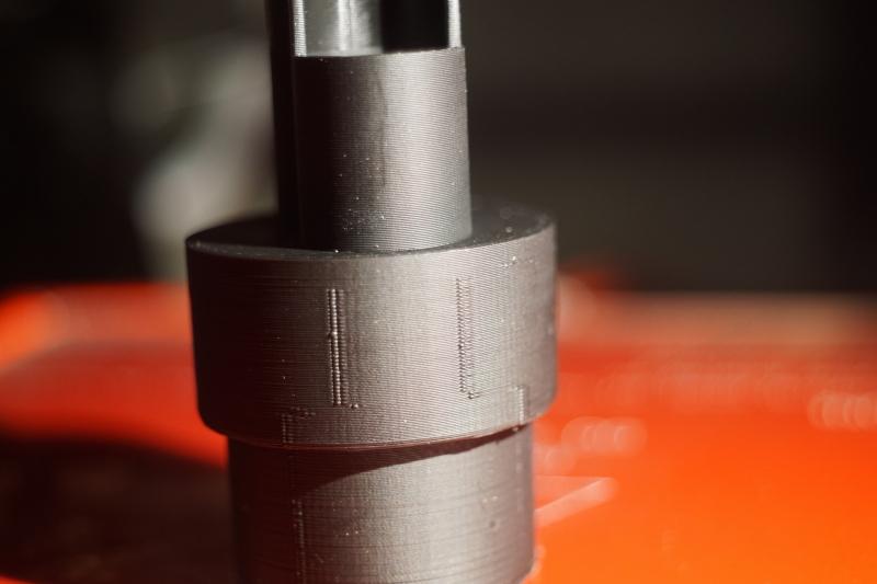

hidius Posté(e) Mars 9, 2018 Partager Posté(e) Mars 9, 2018 salut, Je n'arrive pas a sortir ce défaut d'impression sur tout ce qui est cylindrique (les barres verticale). Si qq'un a une piste, je prends Lien vers le commentaire Partager sur d’autres sites More sharing options...
Jean-Claude Garnier Posté(e) Mars 9, 2018 Partager Posté(e) Mars 9, 2018 Essaie de modifier le point de démarrage de la couche en le passant à "aléatoire" Lien vers le commentaire Partager sur d’autres sites More sharing options...
Invité Posté(e) Mars 9, 2018 Partager Posté(e) Mars 9, 2018 Peut être en regardant du côté de la rétractation au changement de couche. Lien vers le commentaire Partager sur d’autres sites More sharing options...
pascal_lb Posté(e) Mars 9, 2018 Partager Posté(e) Mars 9, 2018 Il y a 6 heures, hidius a dit : Je n'arrive pas a sortir ce défaut d'impression sur tout ce qui est cylindrique (les barres verticale). Si qq'un a une piste, je prends Tu utilises quoi comme trancheur ? Lien vers le commentaire Partager sur d’autres sites More sharing options...
hidius Posté(e) Mars 9, 2018 Auteur Partager Posté(e) Mars 9, 2018 Il y a 6 heures, Jean-Claude Garnier a dit : Essaie de modifier le point de démarrage de la couche en le passant à "aléatoire" J'ai deja essayé sans resultat il y a une heure, db42 a dit : Peut être en regardant du côté de la rétractation au changement de couche. Je n'ai pas vu ce paramètre encore, je vais regarder il y a 5 minutes, pascal_lb a dit : Tu utilises quoi comme trancheur ? Simplify3D Lien vers le commentaire Partager sur d’autres sites More sharing options...
pascal_lb Posté(e) Mars 9, 2018 Partager Posté(e) Mars 9, 2018 il y a 9 minutes, hidius a dit : Simplify3D alors j'avais ce genre problème et un jour comme je ne trouvais pas de solution, dans S3D tu as quelque part.... je crois dans un menu du haut (je n'ai pas S3D avec moi) réinitialiser ou remettre à zéro les paramètres, ça te remet le logiciel comme si tu venais de l'installer (ça efface tout...) j'ai remis mes températures, mes vitesses, mes rétractations et go et surprise le défaut avait disparu... Lien vers le commentaire Partager sur d’autres sites More sharing options...
Invité Posté(e) Mars 9, 2018 Partager Posté(e) Mars 9, 2018 il y a une heure, hidius a dit : Je n'ai pas vu ce paramètre encore, je vais regarder Dans le procès c'est dans l'onglet avancé Lien vers le commentaire Partager sur d’autres sites More sharing options...
