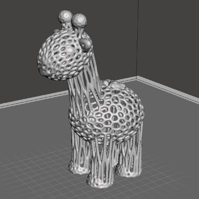

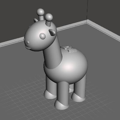

Phoenix Posté(e) Mars 9, 2018 Partager Posté(e) Mars 9, 2018 En avril 2016, francko59 se demandait comment créer un objet voronoi sous sketchup VOIR ICI. Par le plus grand des hasards, je viens de découvrir un site qui transforme en objet sous formats (stl, stla, stlb, ply, off, obj, dae, 3ds) en un objet voronoi. http://www.voronator.com/ Voilà un test que j'ai effectué avec ce site : J'espère que cela intéressera plusieurs d'entre vous. Base_tampon_voro_simplified.stl Base tampon.stl 2 Lien vers le commentaire Partager sur d’autres sites More sharing options...
