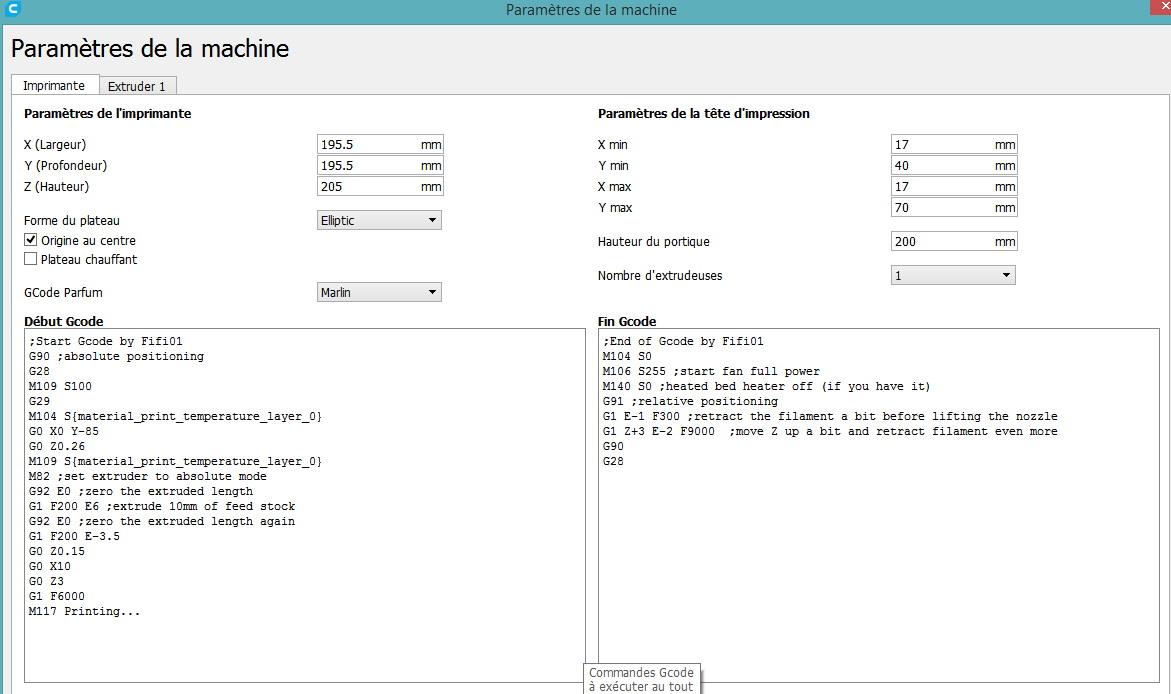

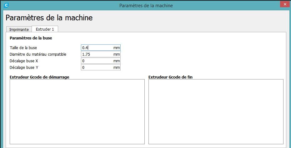

Fifi01 Posté(e) Mars 21, 2018 Auteur Partager Posté(e) Mars 21, 2018 Pour tous ceux que cela intéresse, voici la procédure avec les fichiers nécessaires à la création de la Neva dans Cura 3.x, avec le visuel de la Neva. Je joins également 2 scripts modifiés qui servent à ajouter une pause (ou plusieurs) pour changer de filament à une couche ou une hauteur désirée. N'hésitez pas à me demander des infos complémentaires. TweakAtZ.py Création de la Neva avec le visuel et modif scripts dans Cura 3.x.txt Début et fin gcode Neva.txt Neva.stl PauseAtHeight.py Lien vers le commentaire Partager sur d’autres sites More sharing options...
