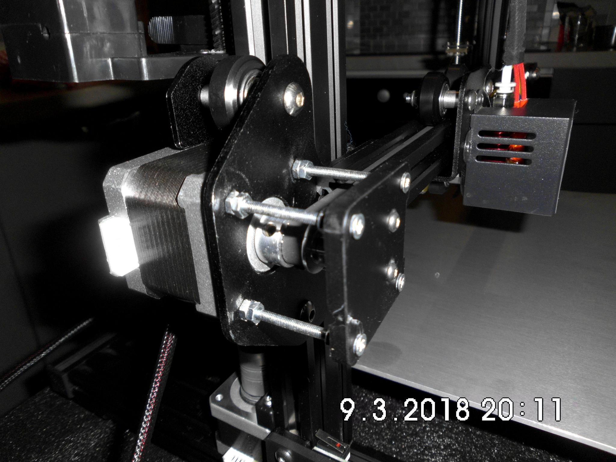

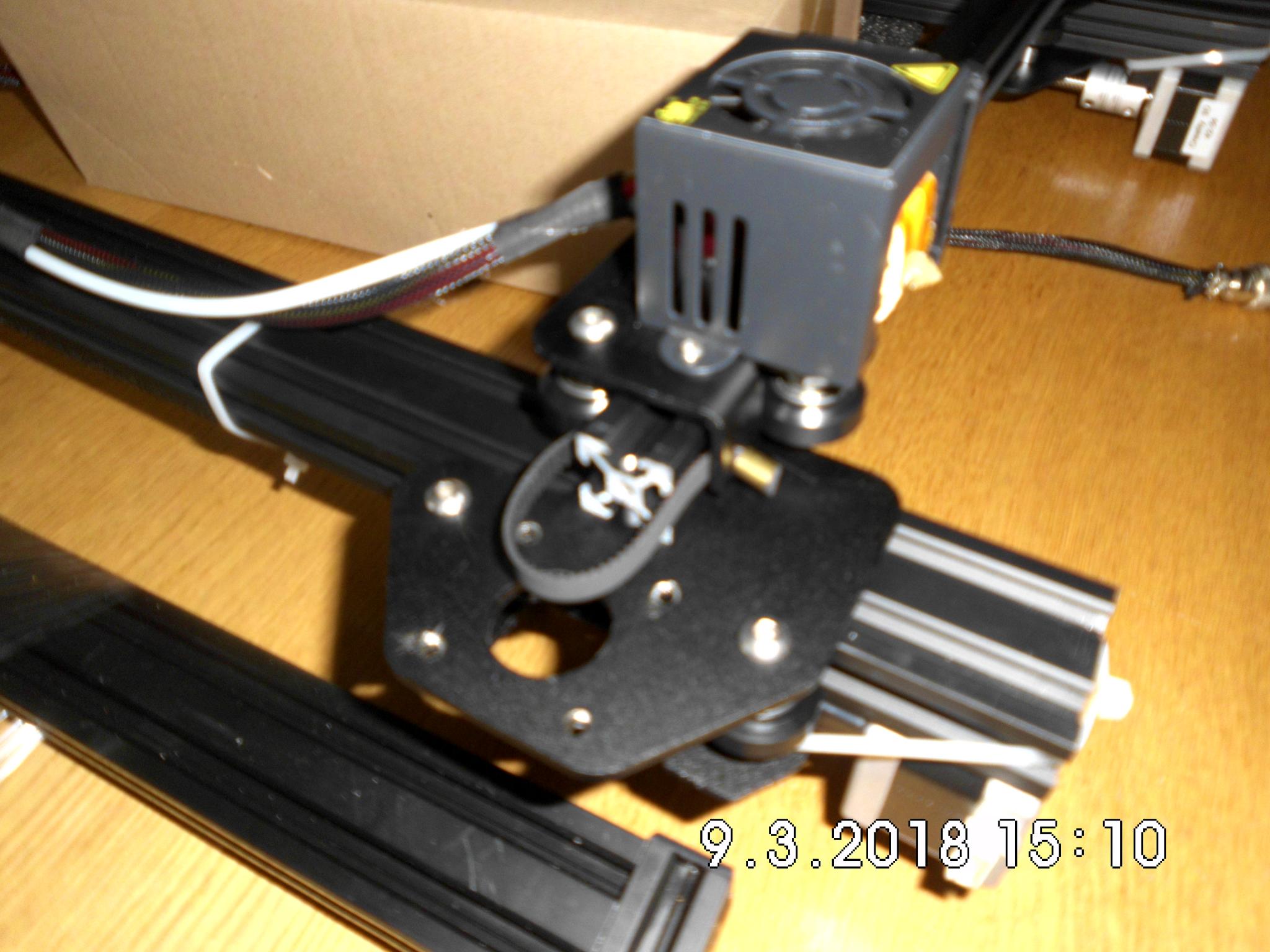

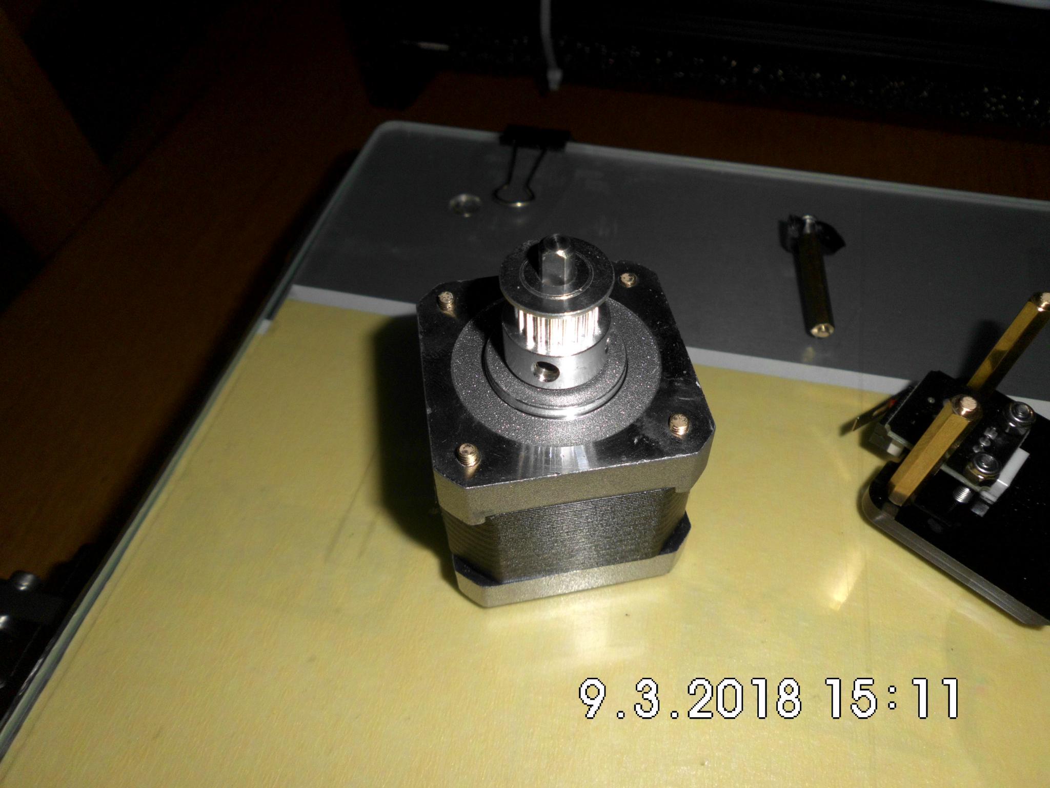

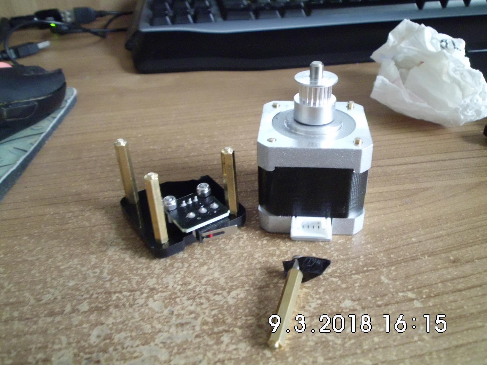

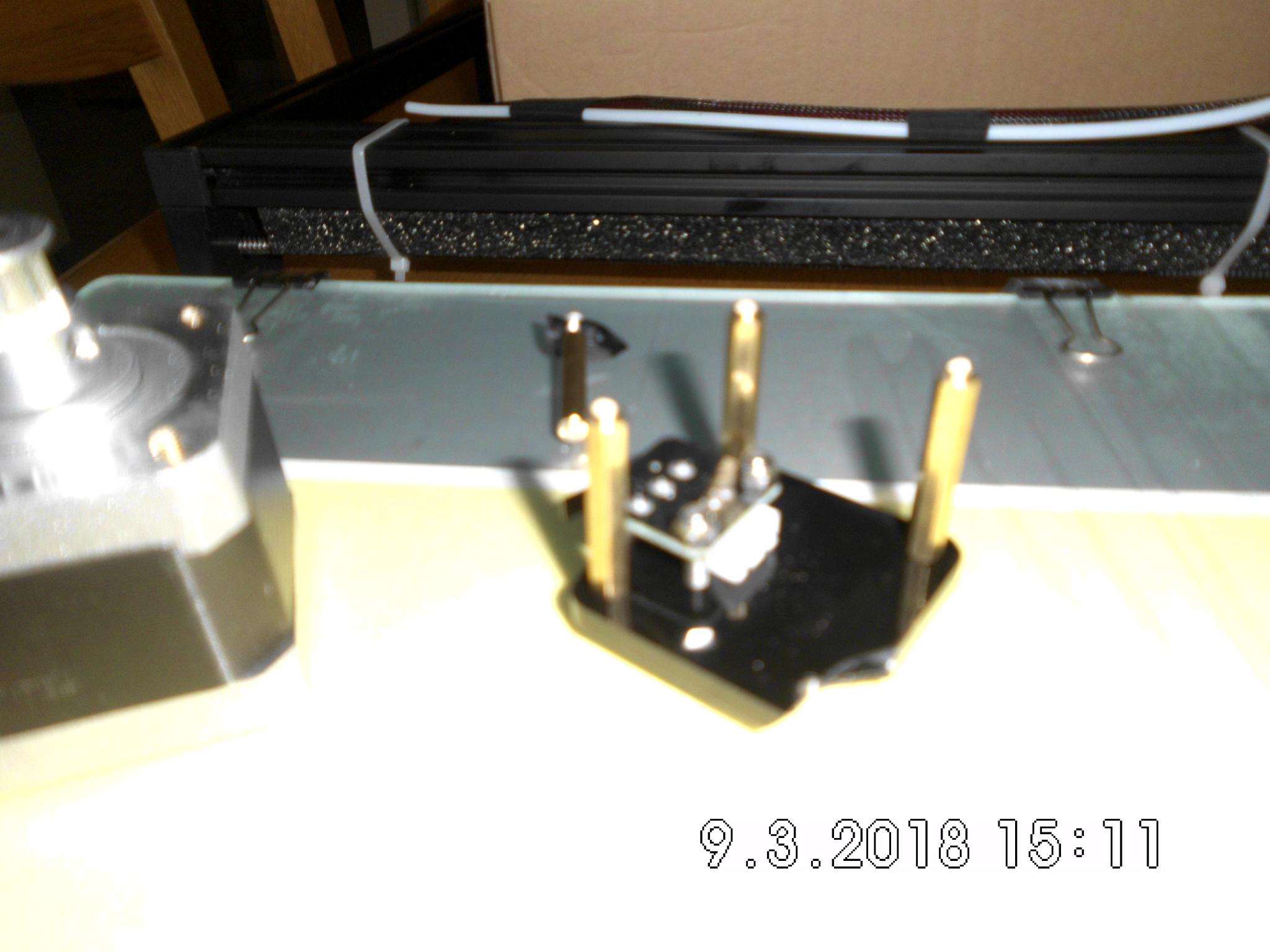

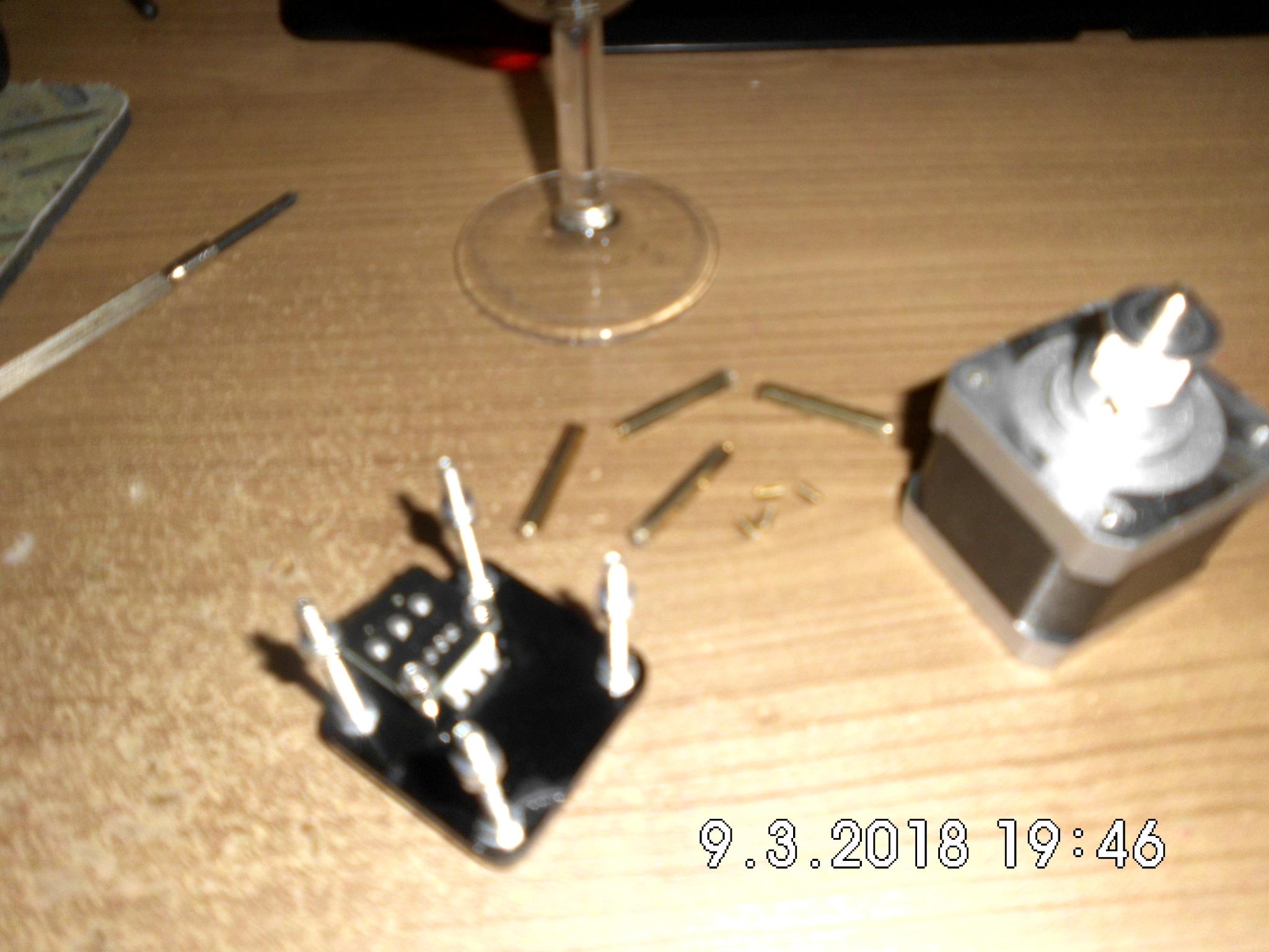

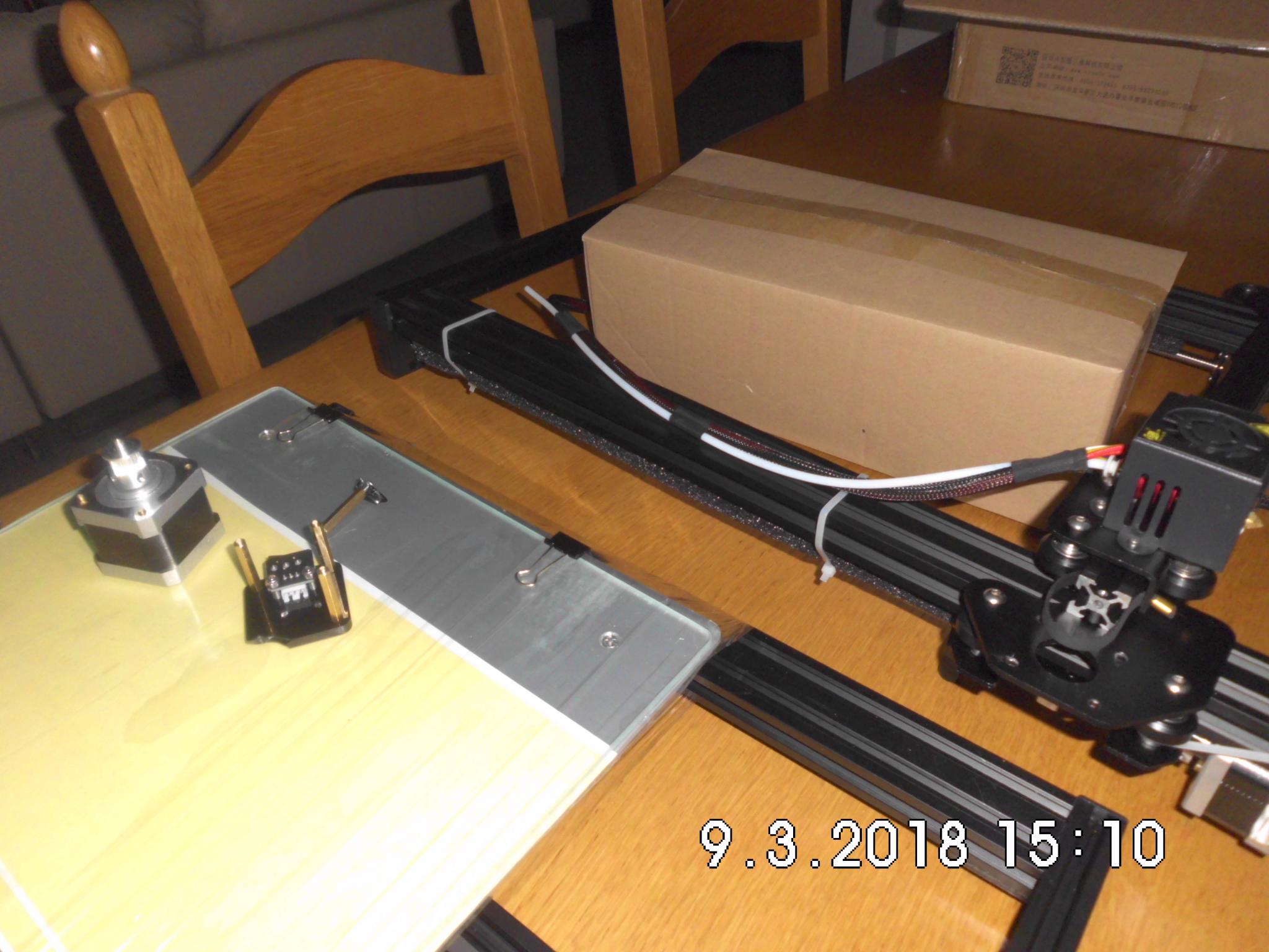

razor Posté(e) Mars 9, 2018 Auteur Partager Posté(e) Mars 9, 2018 (modifié) que dire quand tu attends comme un con et que tu ouvres pour voir ça , moteur même pas fixer , visserie cassée ds le moteur , sans compter impact que cela aura sur impression quand je vais devoir attendre pour recevoir les bonne pièces pour peu qu ils comprennent mon zero anglais . et le pire ce que je peu rien tester , va savoir si axe x n a pas morfler . l emballage aucun coup Modifié (le) Mars 9, 2018 par razor Lien vers le commentaire Partager sur d’autres sites More sharing options...

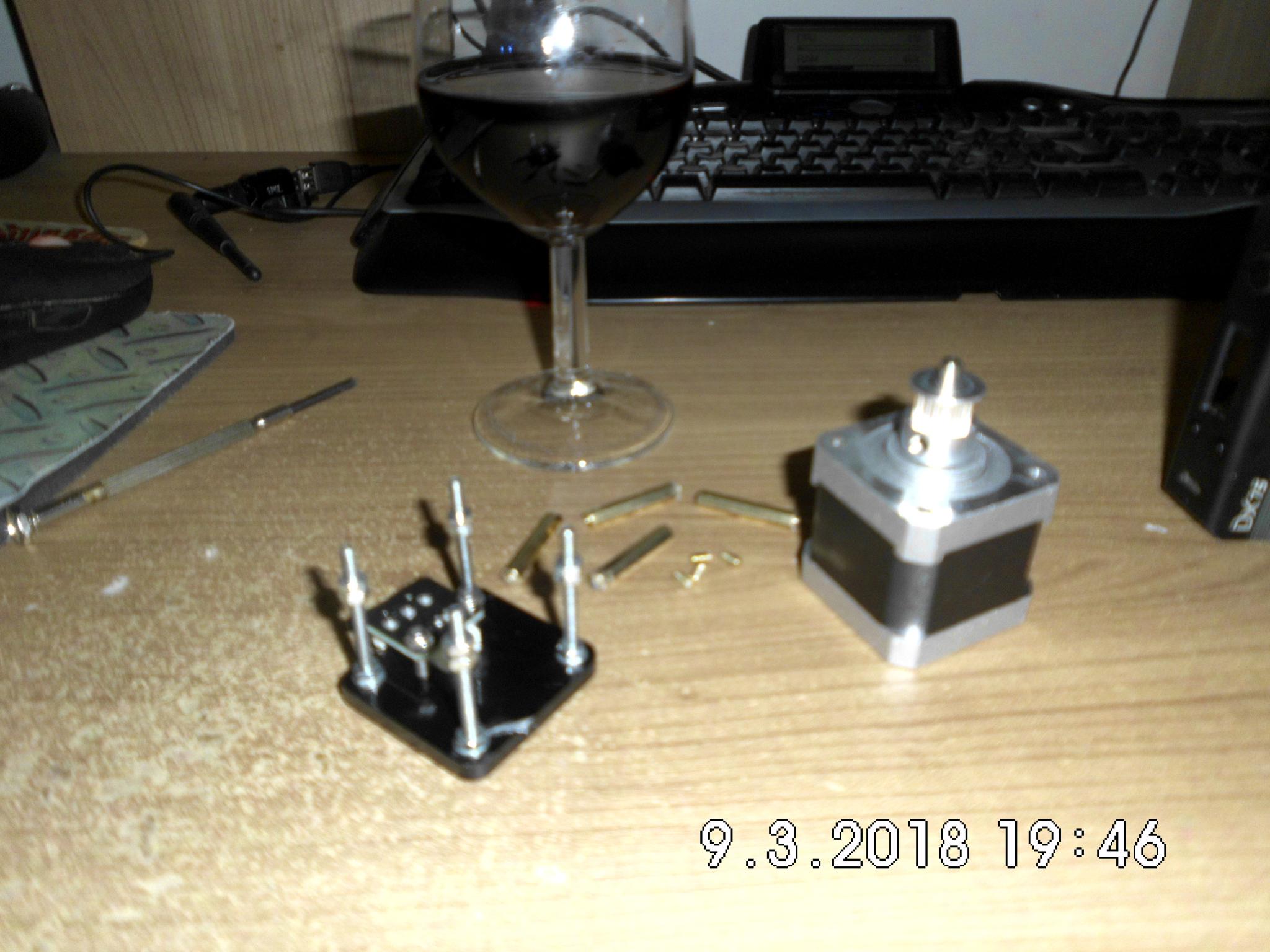

pascal_lb Posté(e) Mars 9, 2018 Partager Posté(e) Mars 9, 2018 il y a 2 minutes, razor a dit : que dire quand tu attends comme un con et que tu ouvres pour voir ça , moteur même pas fixer , visserie cassée ds le moteur , sans compter impact que cela aura sur impression quand je vais devoir attendre pour recevoir les bonne pièces pour peu qu ils comprennent mon zero anglais c'est sur ça met les boules, envoi leur des photos ou un petit film c'est parfois plus parlant qu'un mauvais anglais Si tu ne veux pas attendre achète des vis et des écrous et je pense que tu devrais pouvoir arranger ça, le plus délicat c'est peut être de sortir les morceau de vis du moteur, il y a la plaque noir qui est cassé, voir pour la recoller le temps d'avoir les pièces... Lien vers le commentaire Partager sur d’autres sites More sharing options...
ShagoY Posté(e) Mars 9, 2018 Partager Posté(e) Mars 9, 2018 Erf je suis désolé pour toi... Tu l'as acheté chez qui ? Le plus chiant sera d'arriver à virer les bouts de la tige de support dans le moteur... Peut-être qu'un coup de perceuse pourrait t'aider à cela, regarde il y a des tutos sur youtube... Je ne sais pas non plus si les tiges sont "conventionnelles", tu pourrais peut-être en trouver dans des boutiques physiques/en ligne... Reste le support du "X-stop" mais tu pourras l'imprimer, jette un œil sur thingiverse.com Vu l'angle de détérioration, je vérifierai la tige et les supports de l'axe Z (là où est fixé le moteur), si ceux-ci ne se sont pas tordus avec le choc... Bonne chance Lien vers le commentaire Partager sur d’autres sites More sharing options...
razor Posté(e) Mars 9, 2018 Auteur Partager Posté(e) Mars 9, 2018 c est ce que j ai fait j ai envoyé les photos sur le site , je répare les dégâts , le moteur n étais pas fixer sur le chassis Lien vers le commentaire Partager sur d’autres sites More sharing options...
Jean-Claude Garnier Posté(e) Mars 9, 2018 Partager Posté(e) Mars 9, 2018 Allez courage, d'accord ça fout les boules jusqu'au menton, mais : - au moins trois des tiges filetées cassées dans le moteur doivent pouvoir sortir en les dévissant avec une pince à becs fins, elles dépassent suffisamment - tu peux remplacer les entretoises en laiton par des vis longues et des contre-écrous - oublie le coin cassé, avec trois ça suffit pour tenir le endstop. Demain, un ptit tour chez le Roi Merlin et avant midi tu imprimes ! Lien vers le commentaire Partager sur d’autres sites More sharing options...

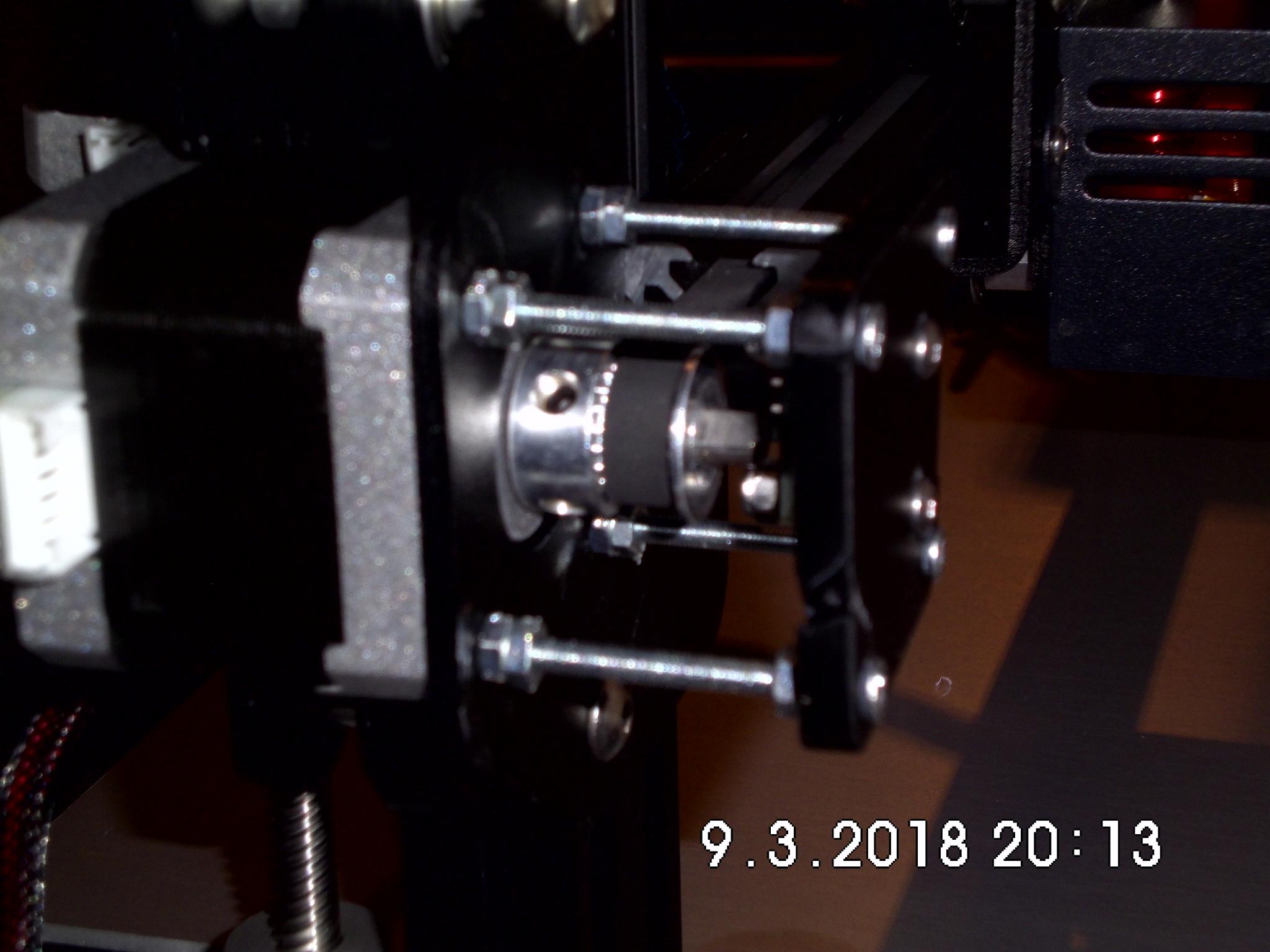

razor Posté(e) Mars 9, 2018 Auteur Partager Posté(e) Mars 9, 2018 recoller la partie cassé avec la super glue et su retirer les morceau cassés . j ai mis des vis a la place et contre écrous , j en avais heureusement et l écart tombe pile poil , je vais ajuster sur le châssis . Lien vers le commentaire Partager sur d’autres sites More sharing options...

razor Posté(e) Mars 9, 2018 Auteur Partager Posté(e) Mars 9, 2018 faut bien accompagné cette tristesse profonde allez y a pire dans la vie . c est remonté . j espère que ça va allez , je vais ouvrir alimentation au cas ou hein Lien vers le commentaire Partager sur d’autres sites More sharing options...

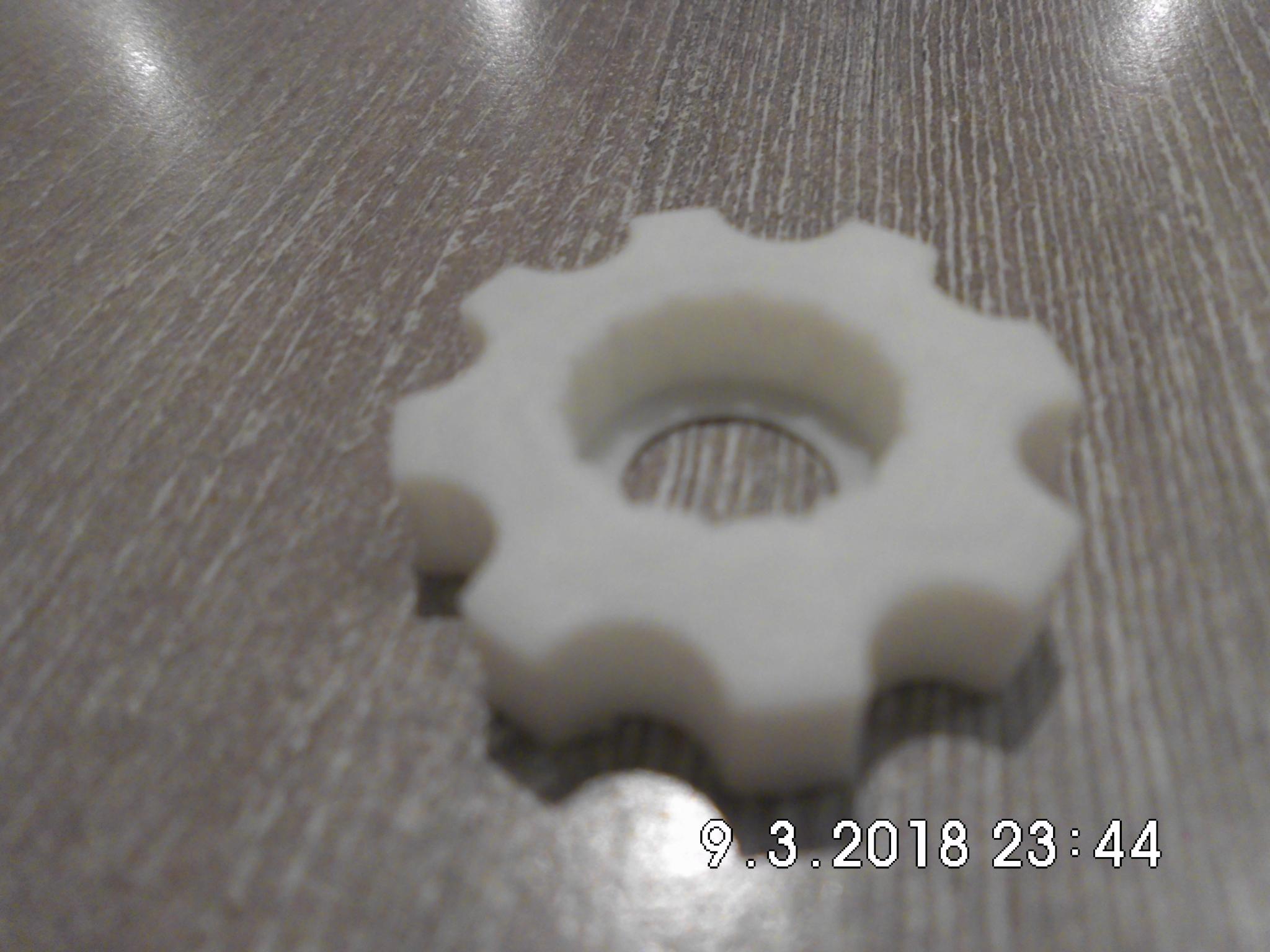

razor Posté(e) Mars 9, 2018 Auteur Partager Posté(e) Mars 9, 2018 (modifié) malgré ma réparation de fortune et heureusement que je suis pas manchot et cela malgrée les six verre de vin dans le coco , j ai imprimé une molette avec le pla chinois livré , juste histoire de tester je suis novice en impression et je dois apprivoiser la chose . Modifié (le) Mars 9, 2018 par razor Lien vers le commentaire Partager sur d’autres sites More sharing options...
Murdock Posté(e) Mars 10, 2018 Partager Posté(e) Mars 10, 2018 Un petit poil floue, mais ca a pas l'air mal ! félicitations !! Lien vers le commentaire Partager sur d’autres sites More sharing options...
Jean-Claude Garnier Posté(e) Mars 10, 2018 Partager Posté(e) Mars 10, 2018 Moi je trouve que pour une photo prise à 3 grammes, c'aurait pu être pire @Murdock Content pour toi @razor C'est là que se fait la différence avec ceux qui ont deux mains gauches... 1 Lien vers le commentaire Partager sur d’autres sites More sharing options...
Murdock Posté(e) Mars 10, 2018 Partager Posté(e) Mars 10, 2018 Il y a 5 heures, Jean-Claude Garnier a dit : Moi je trouve que pour une photo prise à 3 grammes, c'aurait pu être pire @Murdock Comme dirait Perceval : "C'est pas faux !" D'autant que c'est toujours galère de prendre un print en photo ! 1 Lien vers le commentaire Partager sur d’autres sites More sharing options...
razor Posté(e) Mars 10, 2018 Auteur Partager Posté(e) Mars 10, 2018 3 grammes nooooooooo pas a ce point quand même , juste 6 verres sur la soirée , j avais grignoté des cacahuètes ça baisse le taux , c est appareille photo qui est merdouille Lien vers le commentaire Partager sur d’autres sites More sharing options...
trotro Posté(e) Mars 10, 2018 Partager Posté(e) Mars 10, 2018 Bonjour tout le monde, Le pied du verre est net, il est où le problème ? Lien vers le commentaire Partager sur d’autres sites More sharing options...
Jean-Claude Garnier Posté(e) Mars 10, 2018 Partager Posté(e) Mars 10, 2018 il y a 26 minutes, trotro a dit : .. /.. il est où le problème ? Dans la formatique (et la photo aussi apparemment) le problème se situe toujours entre la chaise et le clavier.. Là on peut y aller franco, l'Razor il est trop occupé à printer comme un fou ! Lien vers le commentaire Partager sur d’autres sites More sharing options...
