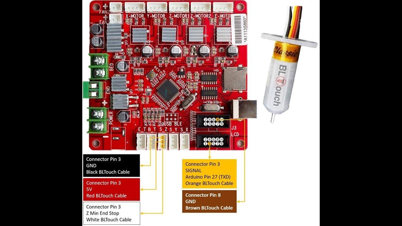

TheSchemer Posté(e) Mars 10, 2018 Partager Posté(e) Mars 10, 2018 (modifié) Salut les gars, Je viens de recevoir mon BL Touch pour l'anet a8, seulement j'ignore la façon dont il faut le câbler à la board... Auriez quelques photos ou conseils à me prodiguer ? A+ Modifié (le) Mai 1, 2018 par slayer-fr Lien vers le commentaire Partager sur d’autres sites More sharing options...
Maeke Posté(e) Mars 10, 2018 Partager Posté(e) Mars 10, 2018 (modifié) Tu as toutes les infos nécessaires et même plus ici https://docs.google.com/document/d/1WL0vmngiRu5Pc4DncJPtxj2xO4xew_d3AjuySBFz0TI/mobilebasic Concernant le schéma, lis bien l'explication, car le branchement n'est pas le même sur l'écran de la A8 et sur celui de la A6. Modifié (le) Mars 10, 2018 par Maeke Lien vers le commentaire Partager sur d’autres sites More sharing options...

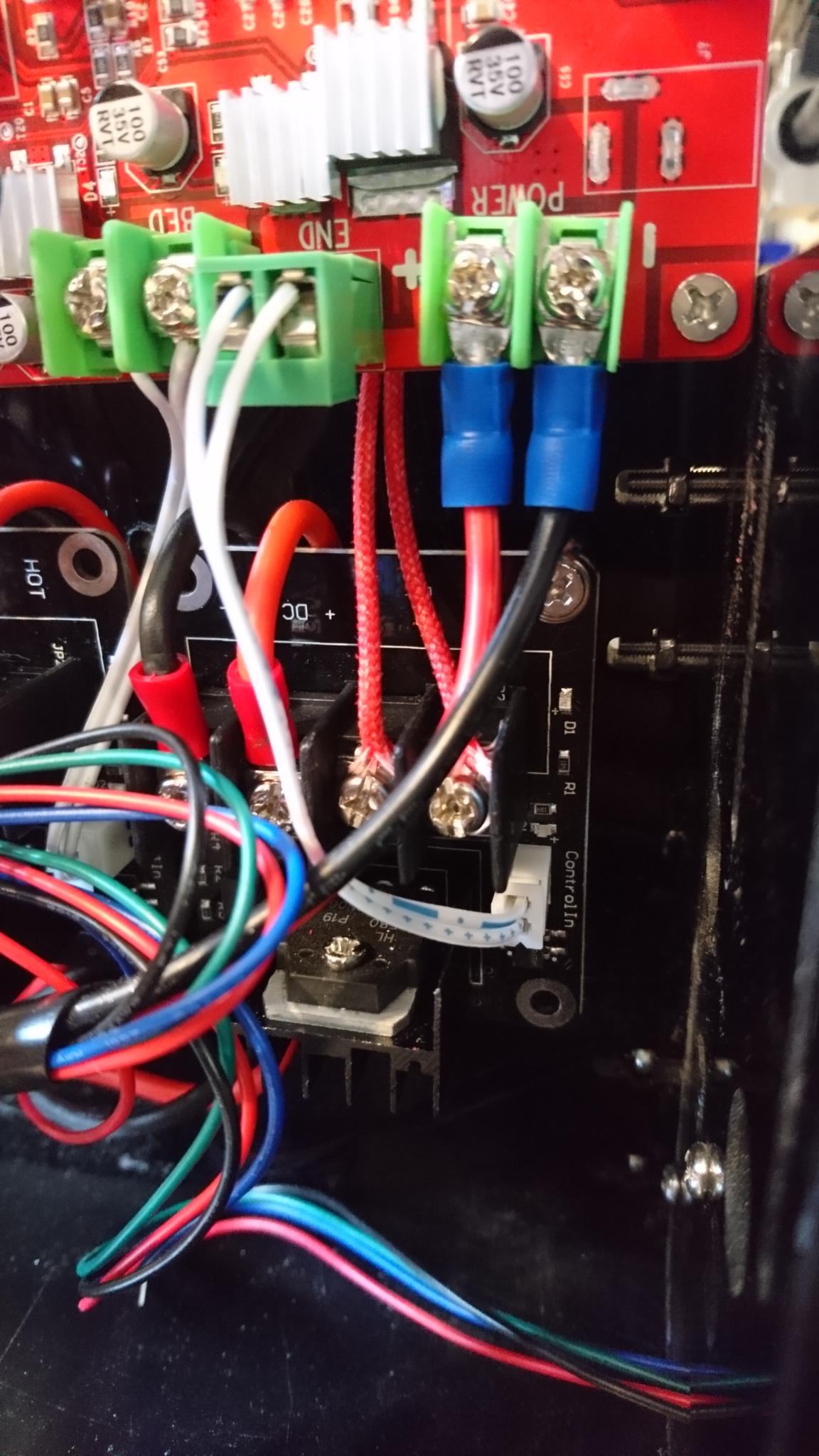

TheSchemer Posté(e) Mars 11, 2018 Auteur Partager Posté(e) Mars 11, 2018 Bonsoir, J'ai monté le Bl sur son chassis et je voudrai maintenant passer au cablage... Dans le lien que tu m'as fourni Maeke, j'ai du mal à voir comment sont branchés les cables, de plus, n'est il pas possible d'utiliser le port J3 sur la board ? Lien vers le commentaire Partager sur d’autres sites More sharing options...
Maeke Posté(e) Mars 11, 2018 Partager Posté(e) Mars 11, 2018 comme je le disais le schéma montre à la fois le branchement pour l'A6 (ou une A8 avec l'écran A6) et celui pour une A8 stock, donc c'est un peu confus si tu ne lis pas le texte. 1 Lien vers le commentaire Partager sur d’autres sites More sharing options...

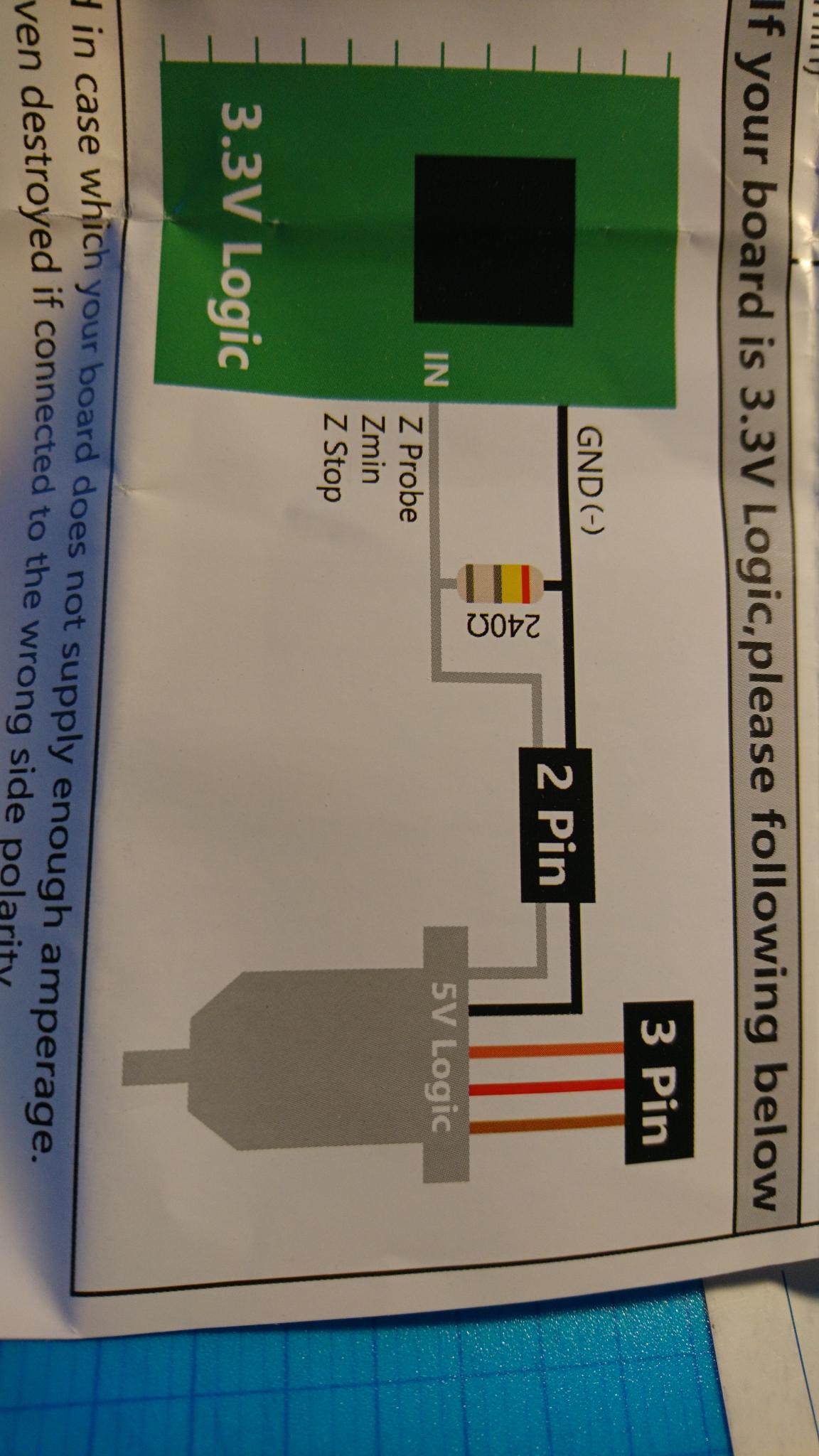

TheSchemer Posté(e) Mars 15, 2018 Auteur Partager Posté(e) Mars 15, 2018 Bonjour, Juste une question, à quoi sert la résistance de 240 ohm préconisée sur le schéma ? Lien vers le commentaire Partager sur d’autres sites More sharing options...
Maeke Posté(e) Mars 15, 2018 Partager Posté(e) Mars 15, 2018 (modifié) Je dirais pull-down, @Janpolanton? Mais fies toi plutôt aux schémas préconisés pour la carte Anet, ta photo c'est dans une situation bien particulière, c'est à dire pour une carte qui utilise une logique avec un niveau haut à 3.3V, pour autant que je saches la carte Anet à un niveau haut à 5V comme tu peux le voir ici, tu n'as donc pas besoin de cette résistance (attention, ici c'est pour l'écran d'origine de la A8). Modifié (le) Mars 15, 2018 par Maeke Lien vers le commentaire Partager sur d’autres sites More sharing options...

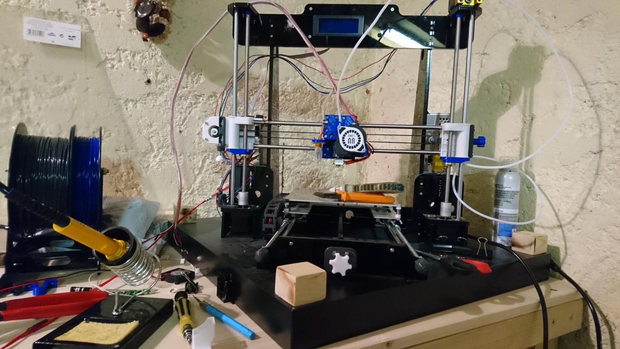

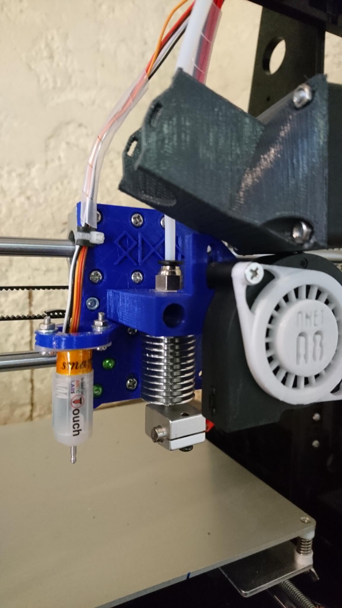

TheSchemer Posté(e) Mars 18, 2018 Auteur Partager Posté(e) Mars 18, 2018 Salut les gars, Je finalise l'installation de mon e3d et du bl et une question se pose... Concernant le ventilateur refroidissant le radiateur de l'e3dv6, vaut-il mieux qu'il crache ou qu'il aspire l'air ? Je ne sais pas si je suis assez clair... Lien vers le commentaire Partager sur d’autres sites More sharing options...
Maeke Posté(e) Mars 18, 2018 Partager Posté(e) Mars 18, 2018 il vaut mieux qu'il souffle vers l'e3d v6. Lien vers le commentaire Partager sur d’autres sites More sharing options...

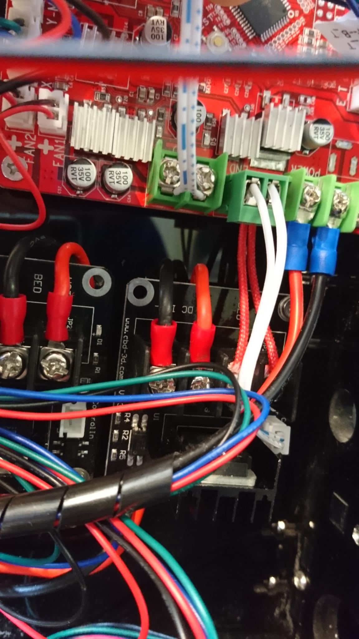

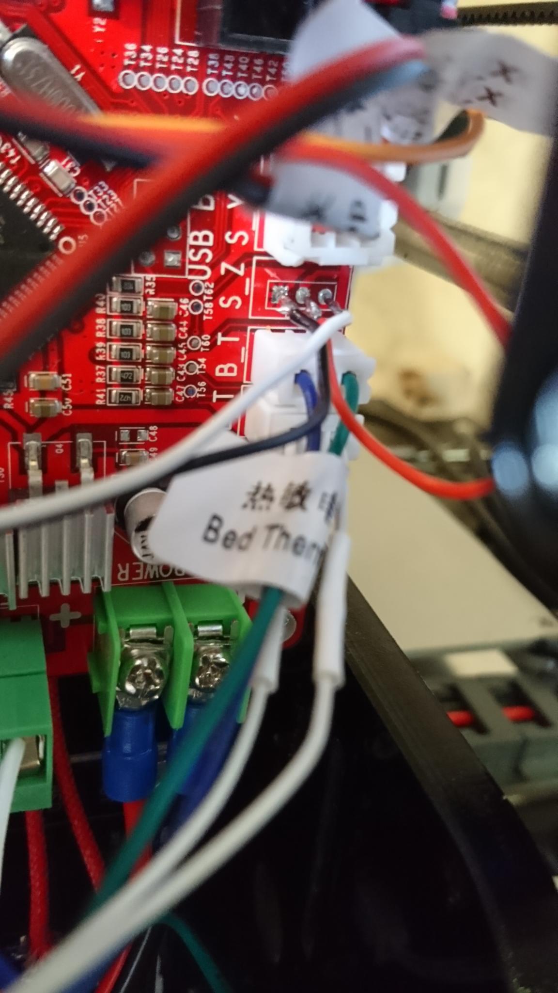

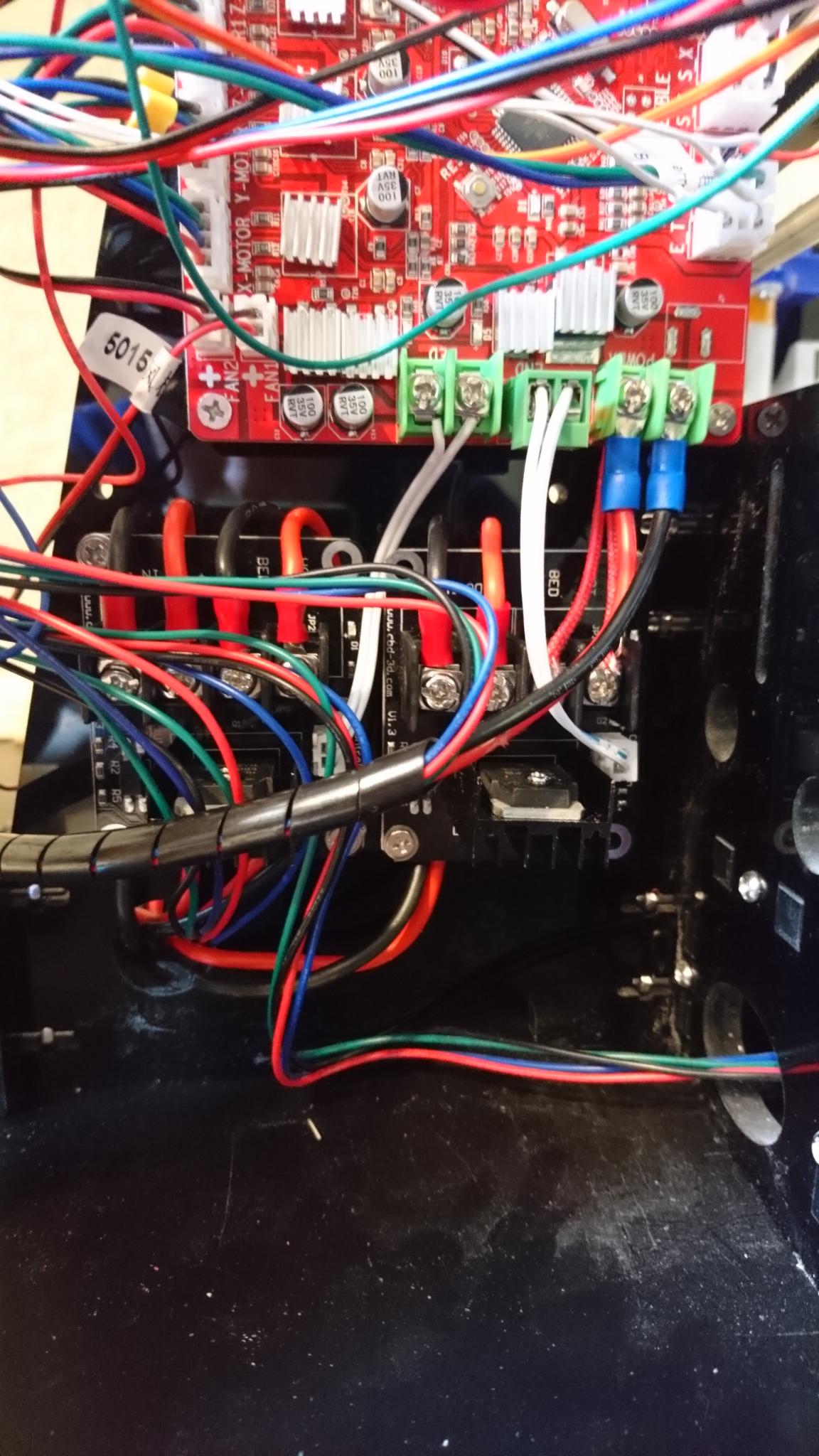

TheSchemer Posté(e) Mars 21, 2018 Auteur Partager Posté(e) Mars 21, 2018 Bonjour Messieurs, Je termine tout juste l'installation du Bl Touch, de l'e3d ainsi que des mosfets et me prépare à flasher l'imprimante par marlin... J'aurai besoin de vous pour m'aider à vérifier mon câblage, surtout au niveau des polarités car j'ai un doute au niveau des câbles d'infos du mosfet (les blanc). Dernière question, la thermistance ainsi que le module de chauffe possèdent-ils une polarité ? Merci par avance et à bientôt ! Lien vers le commentaire Partager sur d’autres sites More sharing options...
Maeke Posté(e) Mars 21, 2018 Partager Posté(e) Mars 21, 2018 Le plateau, les thermistances, la cartouche chauffante et le circuit de commande des mosfets n'ont pas de polarité. Lien vers le commentaire Partager sur d’autres sites More sharing options...
TheSchemer Posté(e) Mars 21, 2018 Auteur Partager Posté(e) Mars 21, 2018 ça marche merci beaucoup ! Lien vers le commentaire Partager sur d’autres sites More sharing options...
pataboat Posté(e) Mars 21, 2018 Partager Posté(e) Mars 21, 2018 J'ai aussi monté mes mosfets, mais avec ce bazar de fils y a -t-il des précautions à prendre avec les dissipateurs ? Est-ce que ça peut chauffer au point d'endommager un fil qui toucherait ? Lien vers le commentaire Partager sur d’autres sites More sharing options...
Maeke Posté(e) Mars 21, 2018 Partager Posté(e) Mars 21, 2018 Pas trop, non. Si ça chauffe à ce point c'est qu'il y a un problème. Lien vers le commentaire Partager sur d’autres sites More sharing options...
