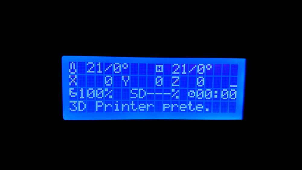

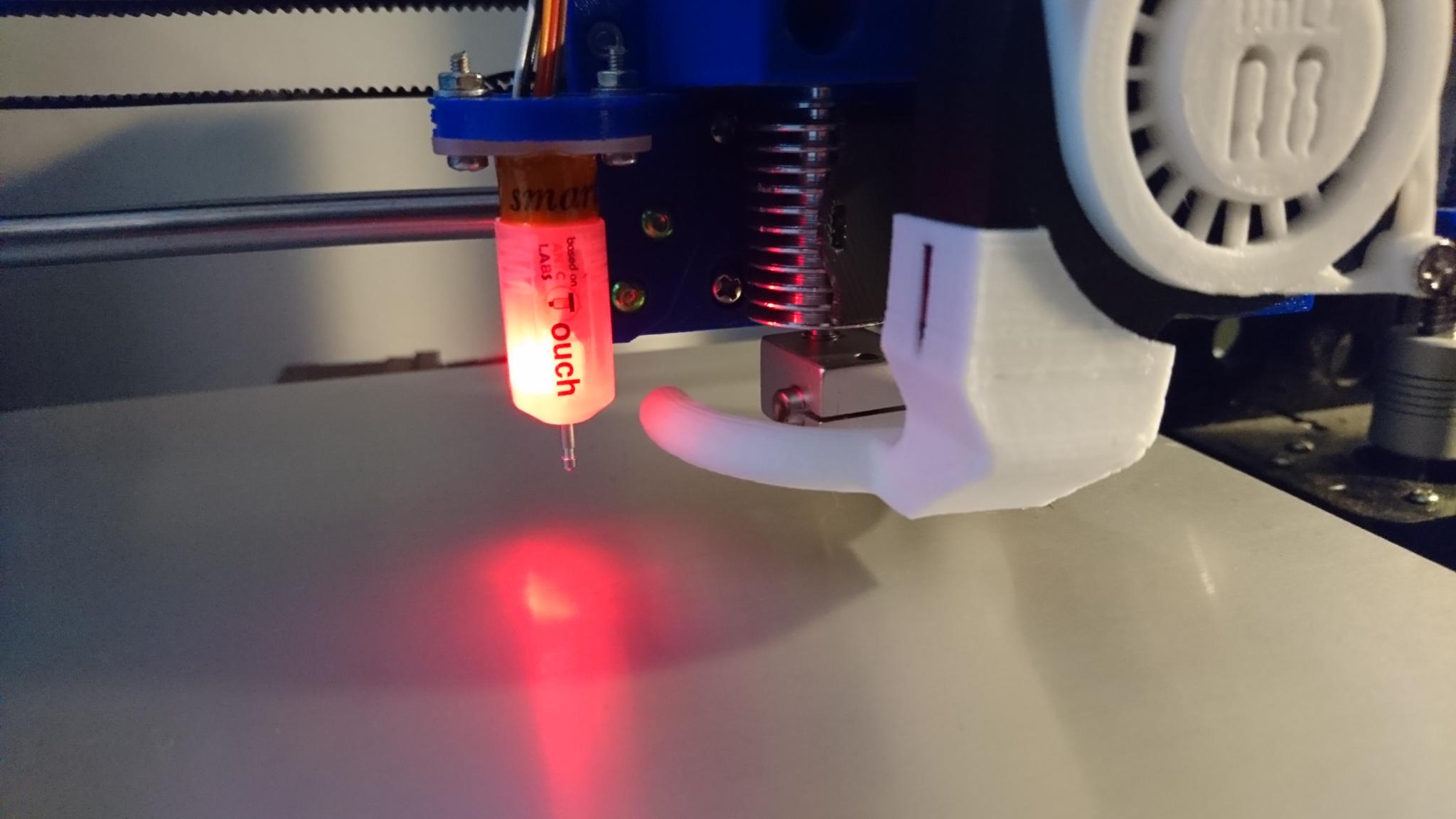

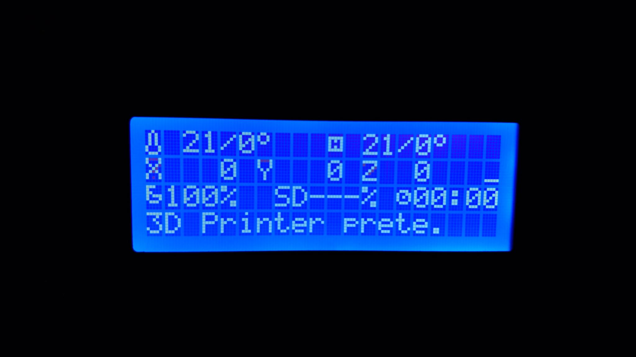

TheSchemer Posté(e) Mars 23, 2018 Auteur Partager Posté(e) Mars 23, 2018 Bonsoir, j'ai effectué le flash ! MAIS...quelques soucis sont déjà là En effet, pour commencer, le menu auquel on accède via les boutons sur l'imprimante est incomplet, je n'ai pas la possibilité d'aller dans prepare ou autre... De plus, le bl reste rouge en permanence et lors de la tentative de réglage de ce dernier avec pronterface, il ne bouge pas, la tige reste en position haute... Je joins deux photos ainsi que le fichier de ma configuration H, si quelqu'un a quelque minutes à m'accorder... Merci par avance ! Document2.rtf Lien vers le commentaire Partager sur d’autres sites More sharing options...
Maeke Posté(e) Mars 23, 2018 Partager Posté(e) Mars 23, 2018 Bon alors déjà, perds l'habitude d'utiliser le bouton de droite, il faut utiliser celui du milieu à la place. Pour le conguration.h je regarderais à tête reposée, mais si quelqu'un d'autre le fait avant moi, tant mieux. 1 Lien vers le commentaire Partager sur d’autres sites More sharing options...

TheSchemer Posté(e) Mars 24, 2018 Auteur Partager Posté(e) Mars 24, 2018 Bon autant pour moi il s'agissait juste de la différence de navigation pour le menu Donc mon seul pb semble être au niveau du BL...Je vais revoir tout ça ! Lien vers le commentaire Partager sur d’autres sites More sharing options...
TheSchemer Posté(e) Mars 24, 2018 Auteur Partager Posté(e) Mars 24, 2018 Bon ok ça marche nickel j'ai réglé les pbs de connexion ! Cependant lors du nivellement plateau, ma buse est décalée, c'est à dire que du côté droit du plateau elle est dans le vide tandis que j'ai beaucoup de marge côté gauche... De plus, lors du home all, ma buse remonte et n'est pas à la position indiquée sur pronterface, est ce normal ? Lien vers le commentaire Partager sur d’autres sites More sharing options...
Maeke Posté(e) Mars 24, 2018 Partager Posté(e) Mars 24, 2018 Tu as peut-être oublié les offsets dans Marlin, je pense que tu as ce support e3d v6 non? Lien vers le commentaire Partager sur d’autres sites More sharing options...
TheSchemer Posté(e) Mars 24, 2018 Auteur Partager Posté(e) Mars 24, 2018 Ah je vais vérifier...oui j'ai ce support en effet Lien vers le commentaire Partager sur d’autres sites More sharing options...
Maeke Posté(e) Mars 24, 2018 Partager Posté(e) Mars 24, 2018 (modifié) J'utilise le même donc voici comment j'ai entré les offsets avec marlin 1.1.8. Le capteur (probe, attention il semble que le support bl touch fourni ne soit pas adapté (erreur d'offset), regardes dans les remix pour en trouver un corrigé): #define X_PROBE_OFFSET_FROM_EXTRUDER -25 // X offset: -left +right [of the nozzle] #define Y_PROBE_OFFSET_FROM_EXTRUDER 5 // Y offset: -front +behind [the nozzle] #define Z_PROBE_OFFSET_FROM_EXTRUDER 0 // Z offset: -below +above [the nozzle] le plateau (bed): // The size of the print bed #define X_BED_SIZE 220 #define Y_BED_SIZE 220 // Travel limits (mm) after homing, corresponding to endstop positions. #define X_MIN_POS -13 #define Y_MIN_POS -13 #define Z_MIN_POS 0 #define X_MAX_POS 250 #define Y_MAX_POS 220 #define Z_MAX_POS 250 les point de test: // Set the boundaries for probing (where the probe can reach). #define LEFT_PROBE_BED_POSITION 27 #define RIGHT_PROBE_BED_POSITION 205 #define FRONT_PROBE_BED_POSITION 20 #define BACK_PROBE_BED_POSITION 200 l'ordre est mélangé par rapport au lien thingiverse, une des différences apparues dans les Marlins récents. PS: si tu doutes que ton plateau soit plat: //#define AUTO_BED_LEVELING_3POINT //#define AUTO_BED_LEVELING_LINEAR #define AUTO_BED_LEVELING_BILINEAR //#define AUTO_BED_LEVELING_UBL //#define MESH_BED_LEVELING #define GRID_MAX_POINTS_X 4 #define GRID_MAX_POINTS_Y GRID_MAX_POINTS_X (permet d'avoir plus de points de test). Modifié (le) Mars 24, 2018 par Maeke Lien vers le commentaire Partager sur d’autres sites More sharing options...
