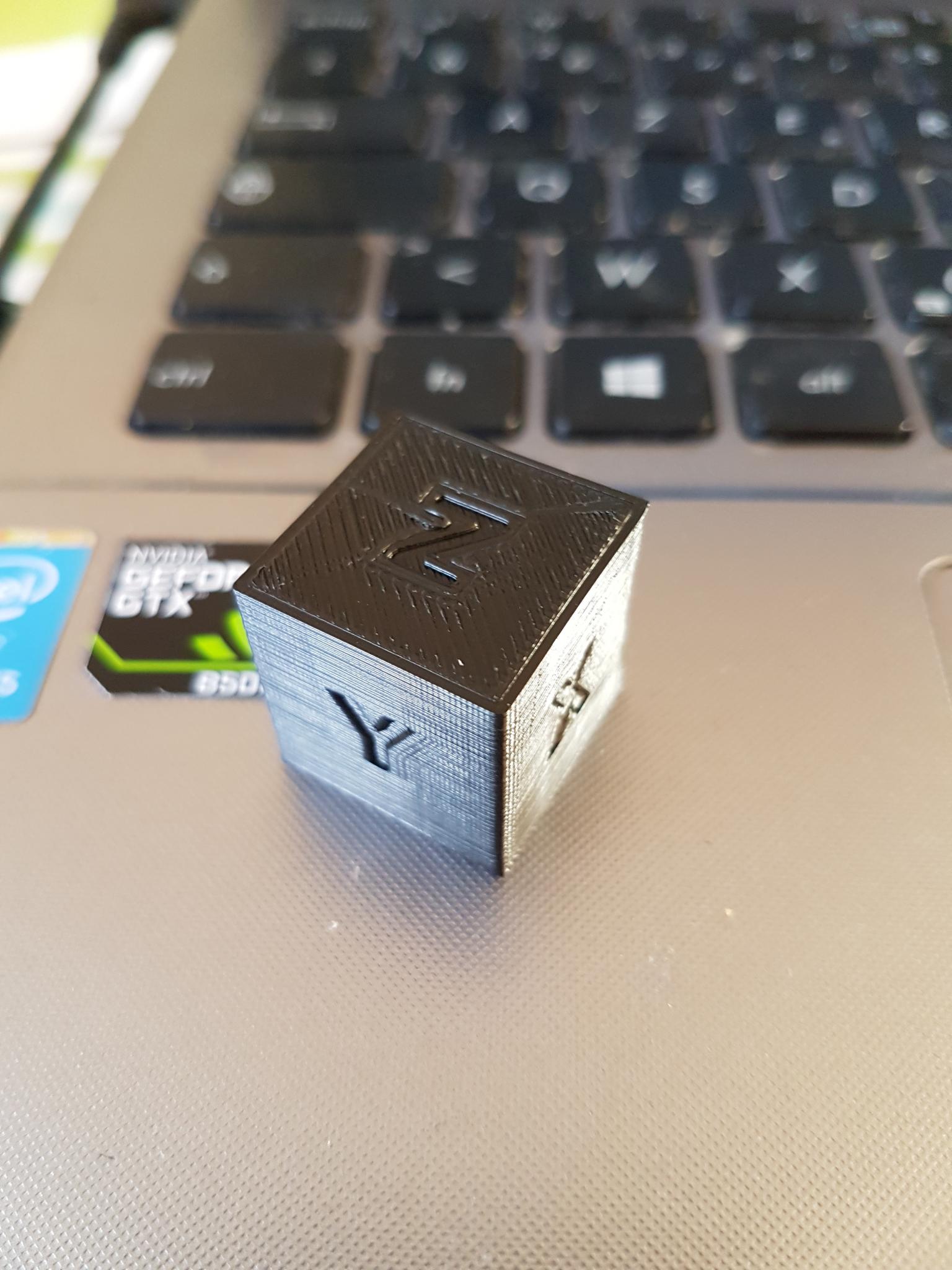

fa30 Posté(e) Mars 26, 2018 Auteur Partager Posté(e) Mars 26, 2018 Bonjour les fondus du filament je vient donner des news; montage sur nouveau chariot de la tête e3d v6 et extrudeur titan ( copie chinoise...) en direct drive première test cube XYZ; y a pas a dire c'est le jour et la nuit .... pla noir grossiste 3d 190° buse 0.4 couche 0.2 plus de bruit a la retraction et pas de fil d'ange ..... maintenant y a plus cas ranger les fils et c'est tout bon content de mon choix .... Lien vers le commentaire Partager sur d’autres sites More sharing options...

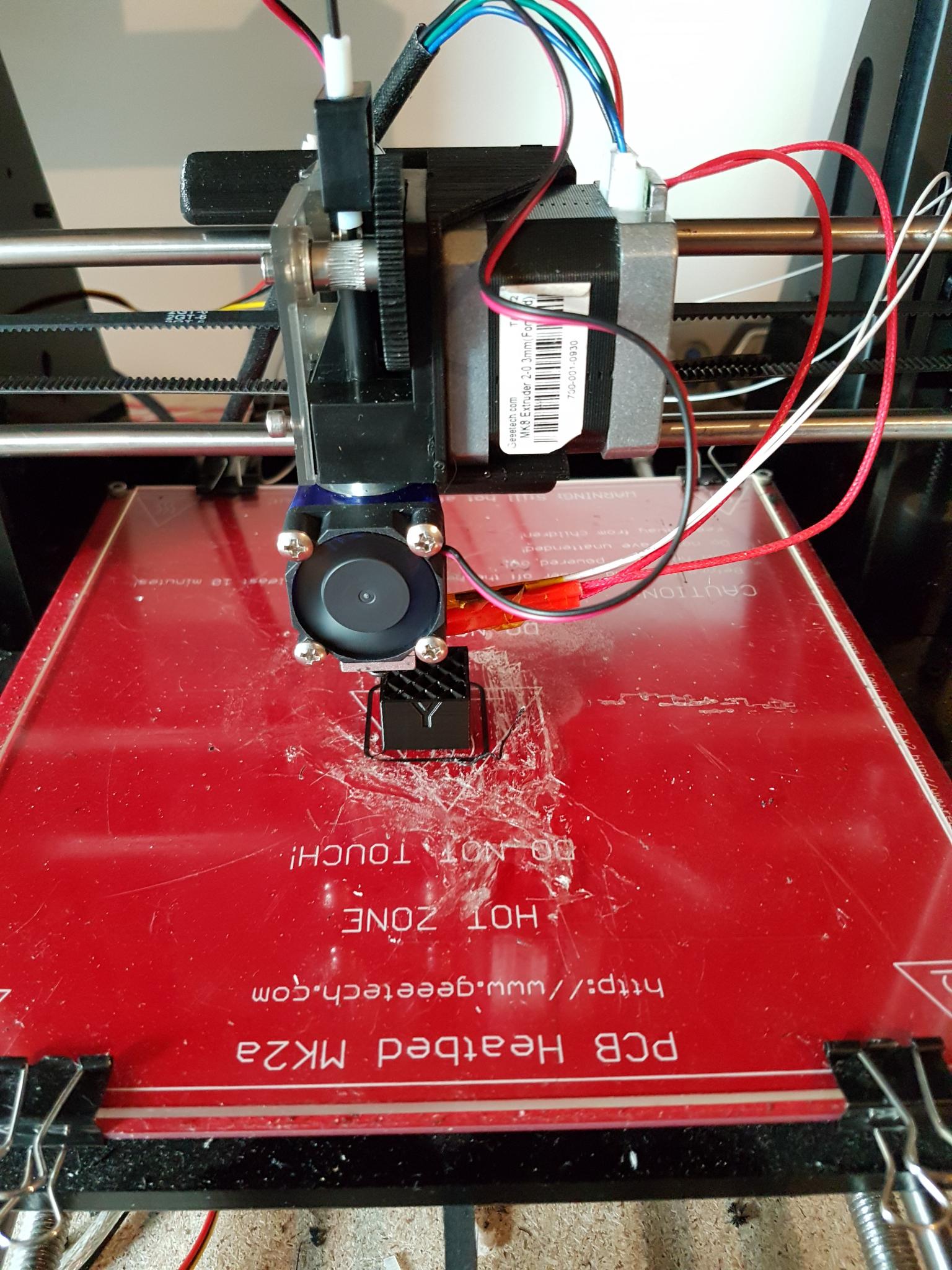

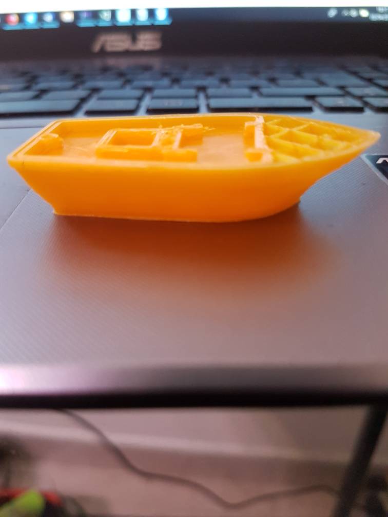

fa30 Posté(e) Avril 3, 2018 Auteur Partager Posté(e) Avril 3, 2018 (modifié) Bonjour; Voila je sort des cubes de calibration correct ... mais des que je veut faire un benchy ça déconne au bout d'un moment ...... je comprend pas d’où cela peut venir trancheur cura 3.2 pla grossiste 3d 195° plateau 55° débit 100% buse 0.4 couche 0.2 rétraction 2.0 mm vitesse de rétraction 60 mm/s déplacement minimal de rétraction 0.8 vitesse impression 60mm/s remplissage 30 mms vitesse de déplacement 150 mms si quelqu'un peut me guider sur le défaut merci imprimante geeetech i3 prob upgrade e3d v6 et extrudeuse titan clone Modifié (le) Avril 3, 2018 par fa30 ajout de lien youtube Lien vers le commentaire Partager sur d’autres sites More sharing options...
Durban Posté(e) Avril 3, 2018 Partager Posté(e) Avril 3, 2018 (modifié) Tu n'as pas trop serré le ressort ? https://wiki.e3d-online.com/Titan_Assembly Modifié (le) Avril 3, 2018 par Durban Lien vers le commentaire Partager sur d’autres sites More sharing options...
fa30 Posté(e) Avril 3, 2018 Auteur Partager Posté(e) Avril 3, 2018 il y a 20 minutes, Durban a dit : Tu n'as pas trop serré le ressort ? https://wiki.e3d-online.com/Titan_Assembly oui je viens de le desserrer pour voir ... Lien vers le commentaire Partager sur d’autres sites More sharing options...
fa30 Posté(e) Avril 3, 2018 Auteur Partager Posté(e) Avril 3, 2018 pas mieux alors faute de me faire un bateau je pense qu'elle va faire l'avion [emoji35][emoji34]Envoyé de mon SM-G935F en utilisant Tapatalk Lien vers le commentaire Partager sur d’autres sites More sharing options...
Durban Posté(e) Avril 3, 2018 Partager Posté(e) Avril 3, 2018 tu n'as pas la bobine qui se déroule mal ? Lien vers le commentaire Partager sur d’autres sites More sharing options...
fa30 Posté(e) Avril 3, 2018 Auteur Partager Posté(e) Avril 3, 2018 non impec sur roulement .... j'ai essayer plusieurs bobine et pareil Lien vers le commentaire Partager sur d’autres sites More sharing options...
hidius Posté(e) Avril 4, 2018 Partager Posté(e) Avril 4, 2018 pour rapper ton filament, soit un dur au déroulement, ce qui n'est visiblement pas le cas soit un dur après l'extruder. 1 Lien vers le commentaire Partager sur d’autres sites More sharing options...
fa30 Posté(e) Avril 4, 2018 Auteur Partager Posté(e) Avril 4, 2018 j'ai dévisser ma tension de pression de l'extrudeur c bon ca ronge plus le filament mais des que j'ai du vide dans l'impression plus je pensait a la rétraction mais rien ne change que j'augmente au diminue .... Envoyé de mon SM-G935F en utilisant Tapatalk Lien vers le commentaire Partager sur d’autres sites More sharing options...
fa30 Posté(e) Avril 5, 2018 Auteur Partager Posté(e) Avril 5, 2018 c'est bon j'ai trouvé enfin je pense ...... c'est le tube teflon dans la gorge qui a fondu mais impossible de le sortir du coup et ou en trouvé pour le remplacé ??? Lien vers le commentaire Partager sur d’autres sites More sharing options...
