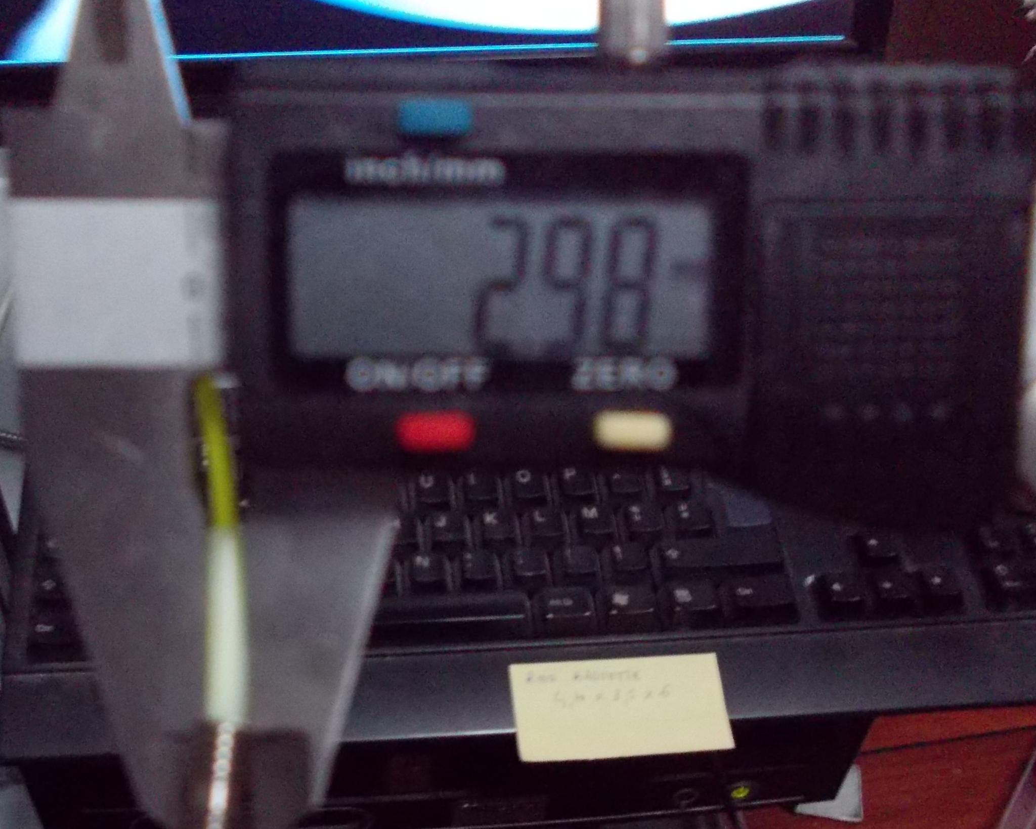

Hervé-34 Posté(e) Avril 8, 2018 Partager Posté(e) Avril 8, 2018 (modifié) Il y a 16 heures, Jean-Claude Garnier a dit : Hello @fa30 Pour l'avoir pratiqué, le tube téflon qui garnit la "gorge" est standard, 4mm. Pour dépanner je te donne ma combine tu passes un coup de forêt diamètre 4 pour sortir le Téflon Ensuite tu coupes un bout de tube neuf suffisamment long pour remplacer l'ancien ET rentrer dans le mandrin de la chignole Tu vises le trou de 4, tu fais tourner doucement et le tube se "visse" tout seul jusqu'au fond. Ça marche. Encore faut-il avoir un minimum d'outils... Bonjour à tous ! Bonjour @Jean-Claude Garnier ! Je ne sais pas si on parle de la même chose ! peut être pas ! J'ai fait une photo d'un de mes " throat " le PTFE intérieur fait environ 3 mm extérieur ! Et ceux là ben je n'en ai jamais trouvé ! je n'ai peut-être pas bien cherché ! Hervé Modifié (le) Avril 8, 2018 par Hervé-34 Lien vers le commentaire Partager sur d’autres sites More sharing options...
fa30 Posté(e) Avril 11, 2018 Auteur Partager Posté(e) Avril 11, 2018 Bonjour j'ai trouver ça : https://www.amazon.de/Schlauch-Filament-Teflonschlauch-Pneumatik-Meterware/dp/B01G28KR3I Lien vers le commentaire Partager sur d’autres sites More sharing options...
Hervé-34 Posté(e) Avril 12, 2018 Partager Posté(e) Avril 12, 2018 Bonjour à tous ! @fa30 bon sang ! je ne sais pas comment tu as fait ! Merci ! Hervé Lien vers le commentaire Partager sur d’autres sites More sharing options...
