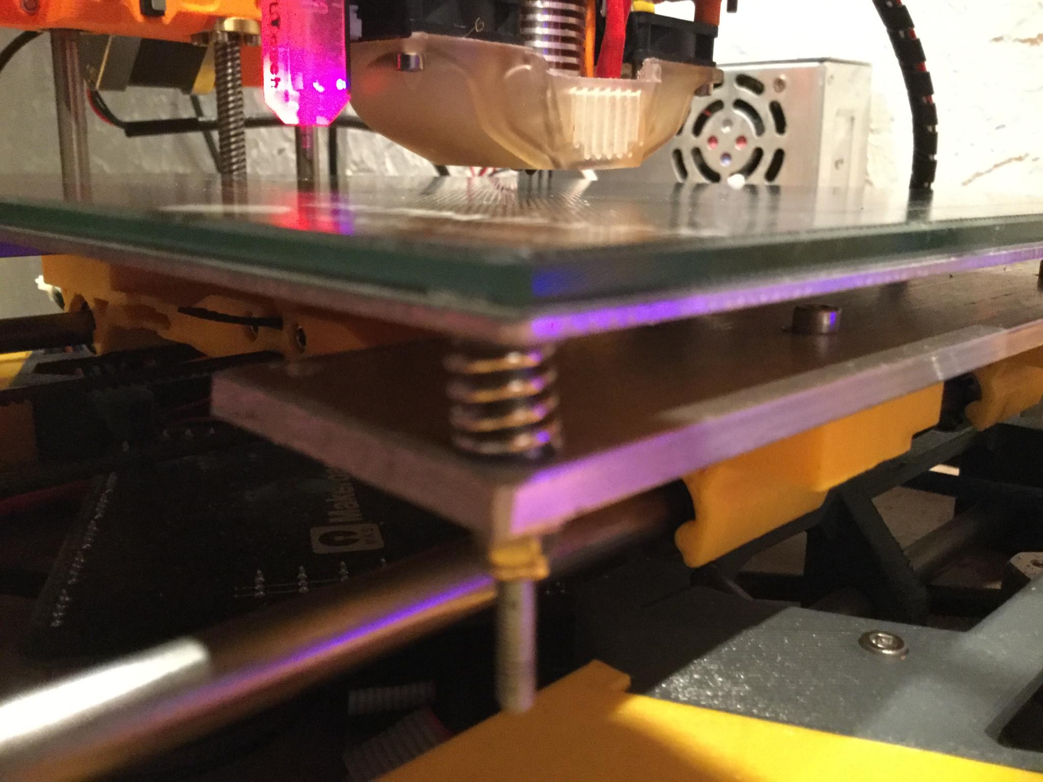

Invité Posté(e) Mars 11, 2018 Partager Posté(e) Mars 11, 2018 (modifié) bonjours a tous j'ai une discoeasy, j'imprime avec du pla motedis a 205°C et 70°C pour le plateau. j'utilise le logiciels craft ware et j'ai le pb suivant ( voir video) et jai un extrudeur titanium Modifié (le) Mars 11, 2018 par Invité Lien vers le commentaire Partager sur d’autres sites More sharing options...

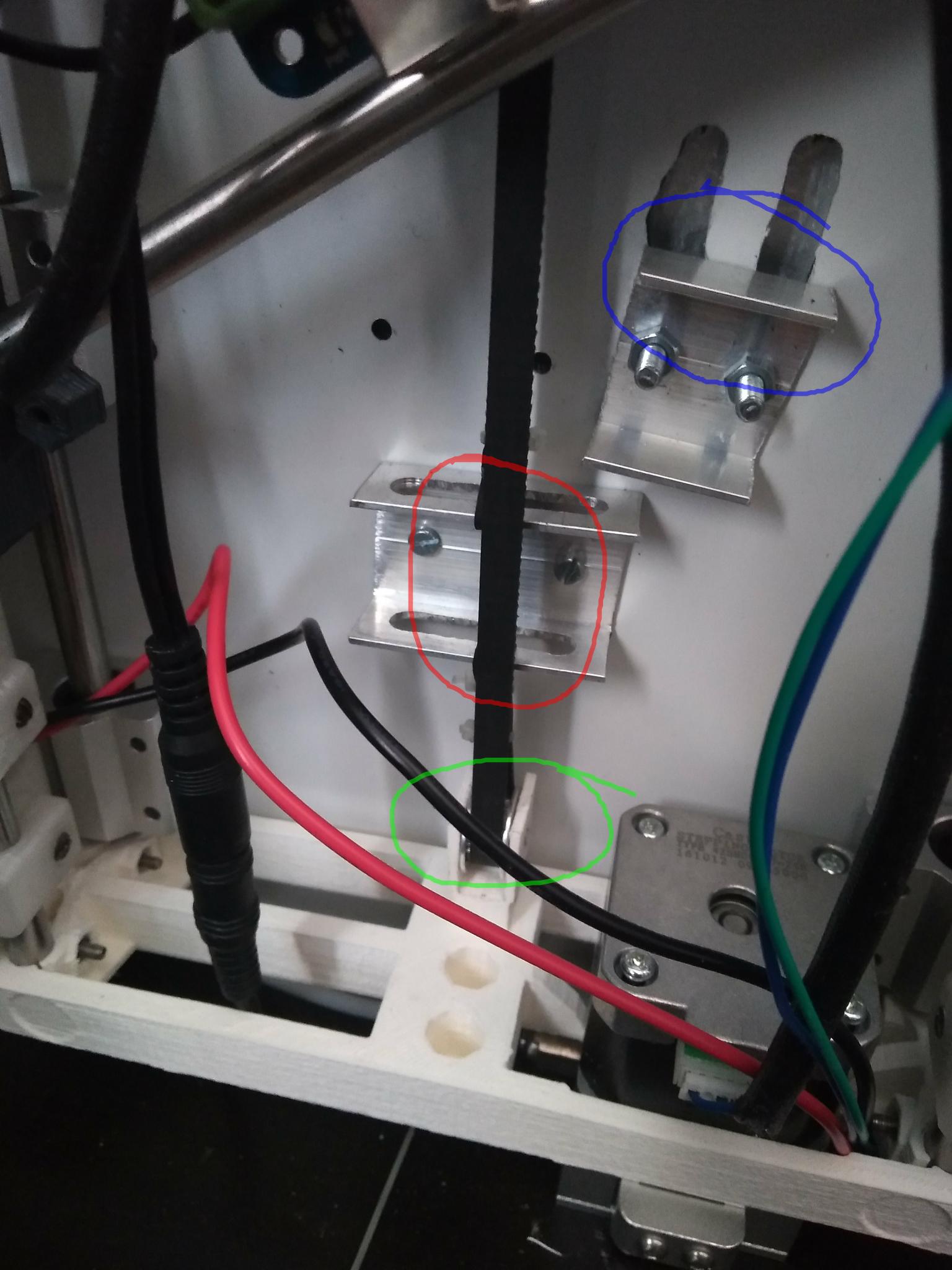

Invité Posté(e) Mars 17, 2018 Partager Posté(e) Mars 17, 2018 juste pour pressier j'ai installer un tendeur de courroie et voici comment j'ai attache ma courroie au plateau rouge: attache pour les courroie bleu: cale pour taper sur interupteur vert: tendeur Lien vers le commentaire Partager sur d’autres sites More sharing options...

chikungunya Posté(e) Mars 24, 2018 Partager Posté(e) Mars 24, 2018 Tu n’en as pas un peu lourd de ton ensemble sur le plateau? D’avance moins c’est lourd, mieux c’est, quand je vois ton montage c’est mon premier réflexe. Pour exemple avec juste des plats en aluminium pour faire la jonction avec les supports plateau. Lien vers le commentaire Partager sur d’autres sites More sharing options...
Invité Posté(e) Mars 24, 2018 Partager Posté(e) Mars 24, 2018 je ne passe pas qu'il soit trop lourd car il n'y a qu'une plaque de dibon et le plateau en verre Lien vers le commentaire Partager sur d’autres sites More sharing options...
chikungunya Posté(e) Mars 24, 2018 Partager Posté(e) Mars 24, 2018 Mais ton decalage est sur les Y ou X? Si Y alors tu as un souci soit à la courrroie (que tu as vérifié) sauf si pendant les rotations elle se décale et vient frotter contre l’une des gorges des faces, soit c’est le plateau qui bouge ou a trop d’inertie. Voir aussi l’état des roulements. Si sur les X, la courroie, les roulements, la tête qui a du jeu sur les roulement. Lien vers le commentaire Partager sur d’autres sites More sharing options...
Invité Posté(e) Mars 28, 2018 Partager Posté(e) Mars 28, 2018 Le 24/03/2018 at 21:48, chikungunya a dit : Mais ton decalage est sur les Y ou X? Si Y alors tu as un souci soit à la courrroie (que tu as vérifié) sauf si pendant les rotations elle se décale et vient frotter contre l’une des gorges des faces, soit c’est le plateau qui bouge ou a trop d’inertie. Voir aussi l’état des roulements. Si sur les X, la courroie, les roulements, la tête qui a du jeu sur les roulement. c'est l'axe Y et sa vien d'un frottement au niveau du 2eme roulement au niveau du moteur salut et bien venu jag pour commence je te propose 2 site qui résous pas mal de pb sa te sera utile https://www.logre.eu/wiki/RepRap_printDoctor#D.C3.A9faut_n.C2.B02.2C_effondrement https://www.simplify3d.com/support/print-quality-troubleshooting/ et dans cura tu peut essayer de modifier des parametre Lien vers le commentaire Partager sur d’autres sites More sharing options...
