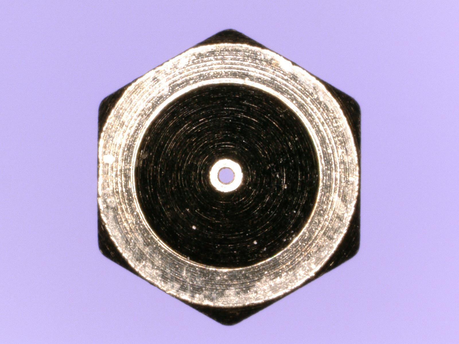

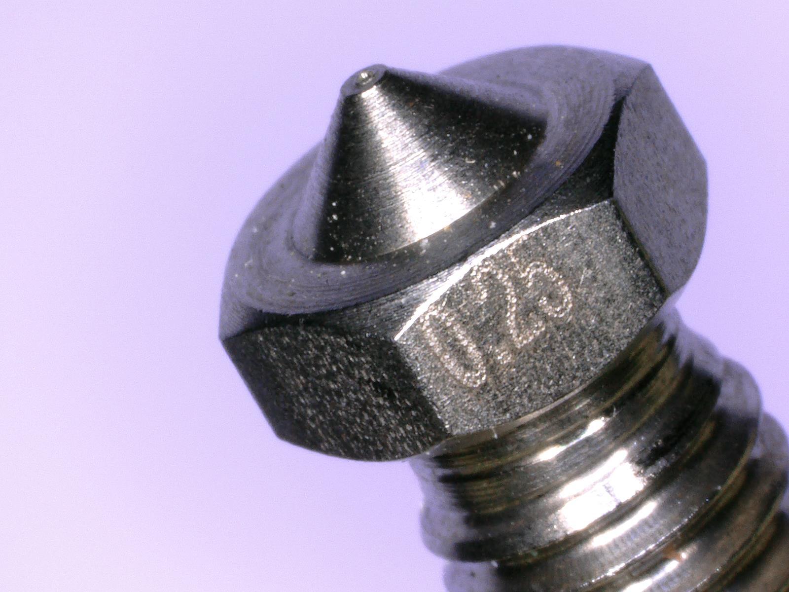

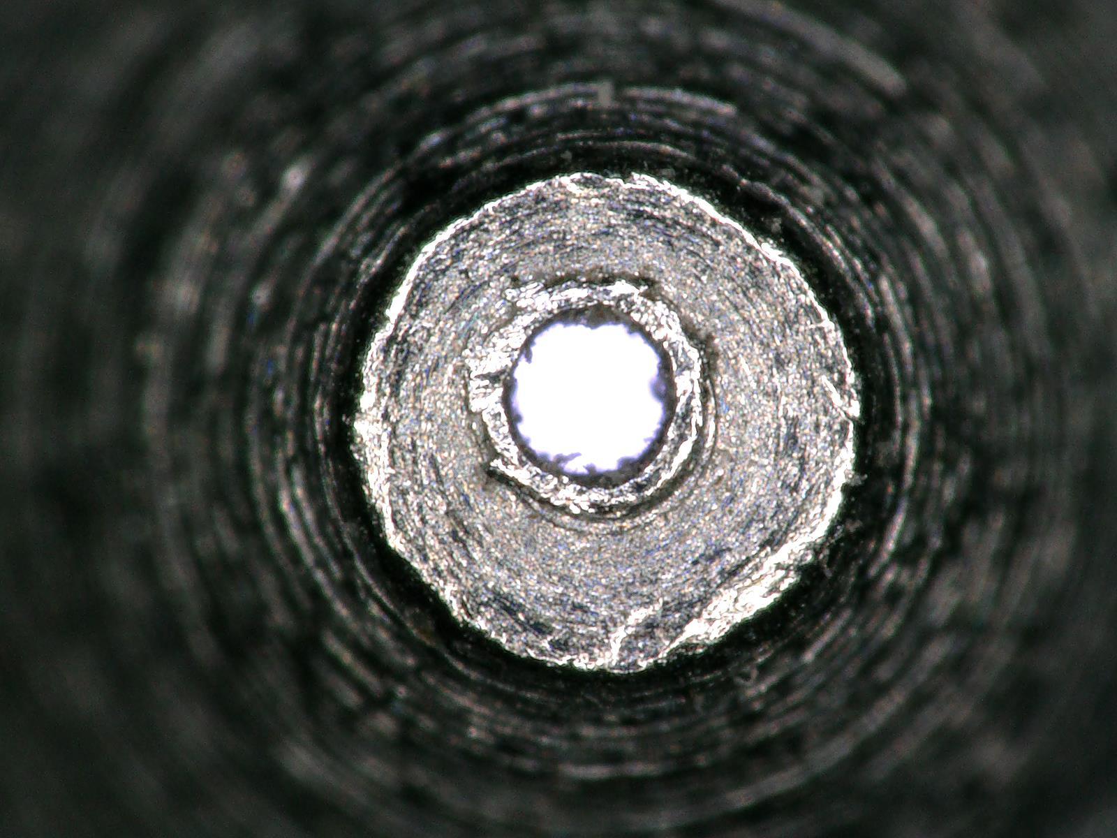

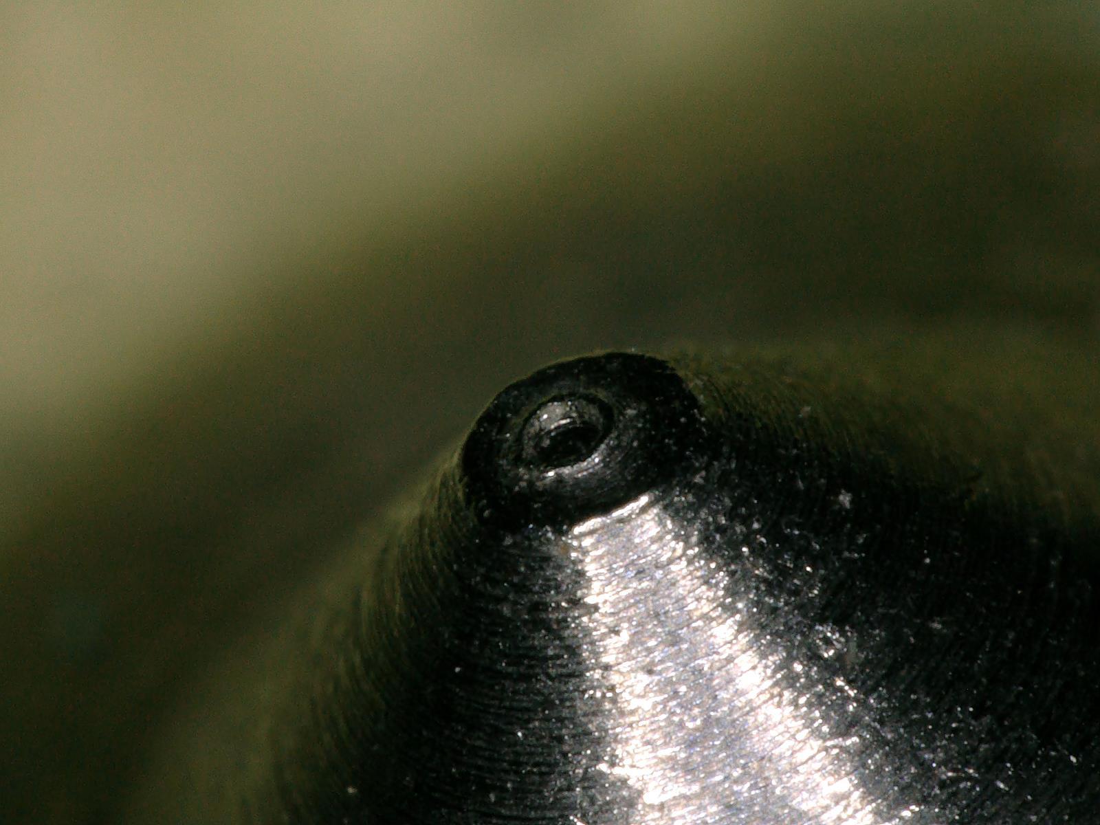

Commençons par une buse inox de 0.25mm.
L'inox étant plus dur que le laiton, il est moins sensible aux rayures et les traces d'usinage sont moins marquées.
Cependant si on y regarde de plus près :
La finition au niveau du perçage laisse à désirer.

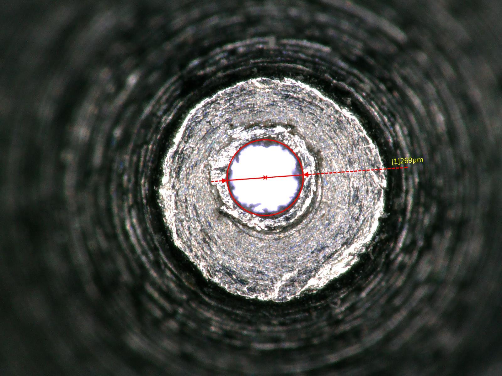

De plus :
Le trou est carrément excentré !

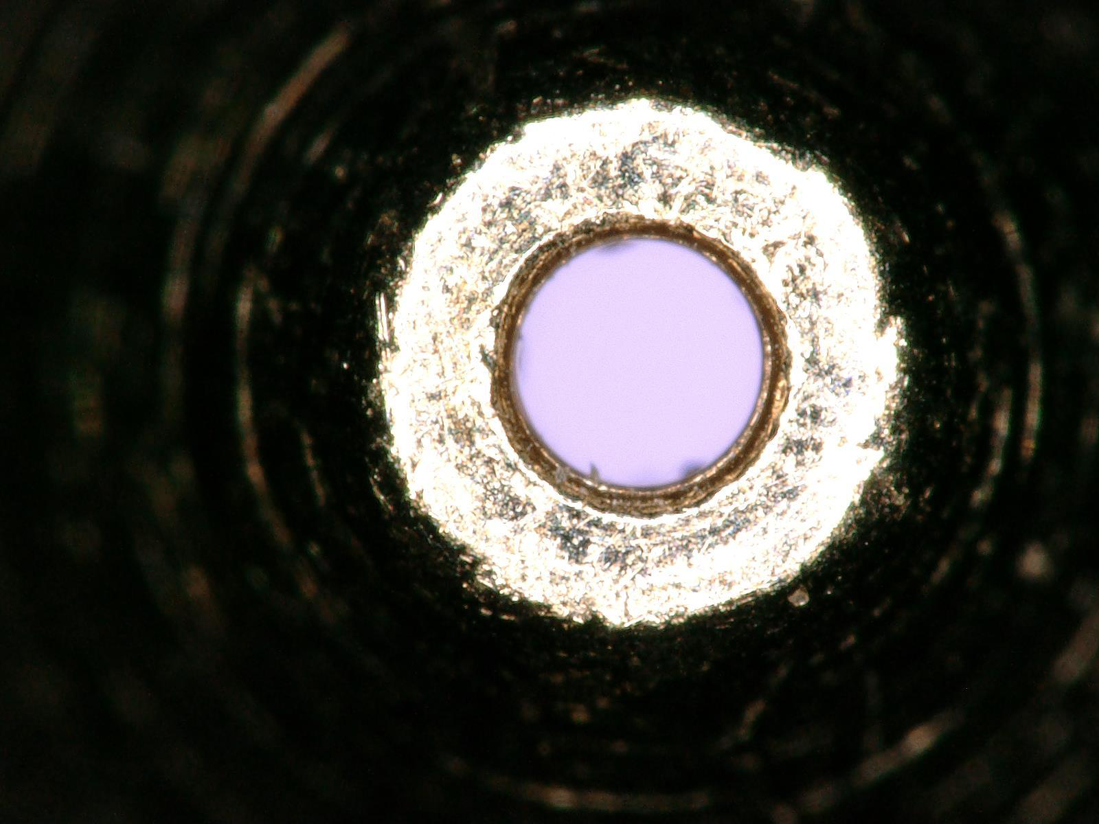

Voyons cela de plus près :
C'est vraiment étonnant de constater un usinage plutôt propre est concentrique, et un perçage aussi moche et excentré, on sent bien ici que l'outil était à bout de souffle.
Concernant le diamètre, c'est plutôt dans les clous, même si un poil trop grand, certainement dû à l'arrachement de matière plutôt qu'à sa coupe.

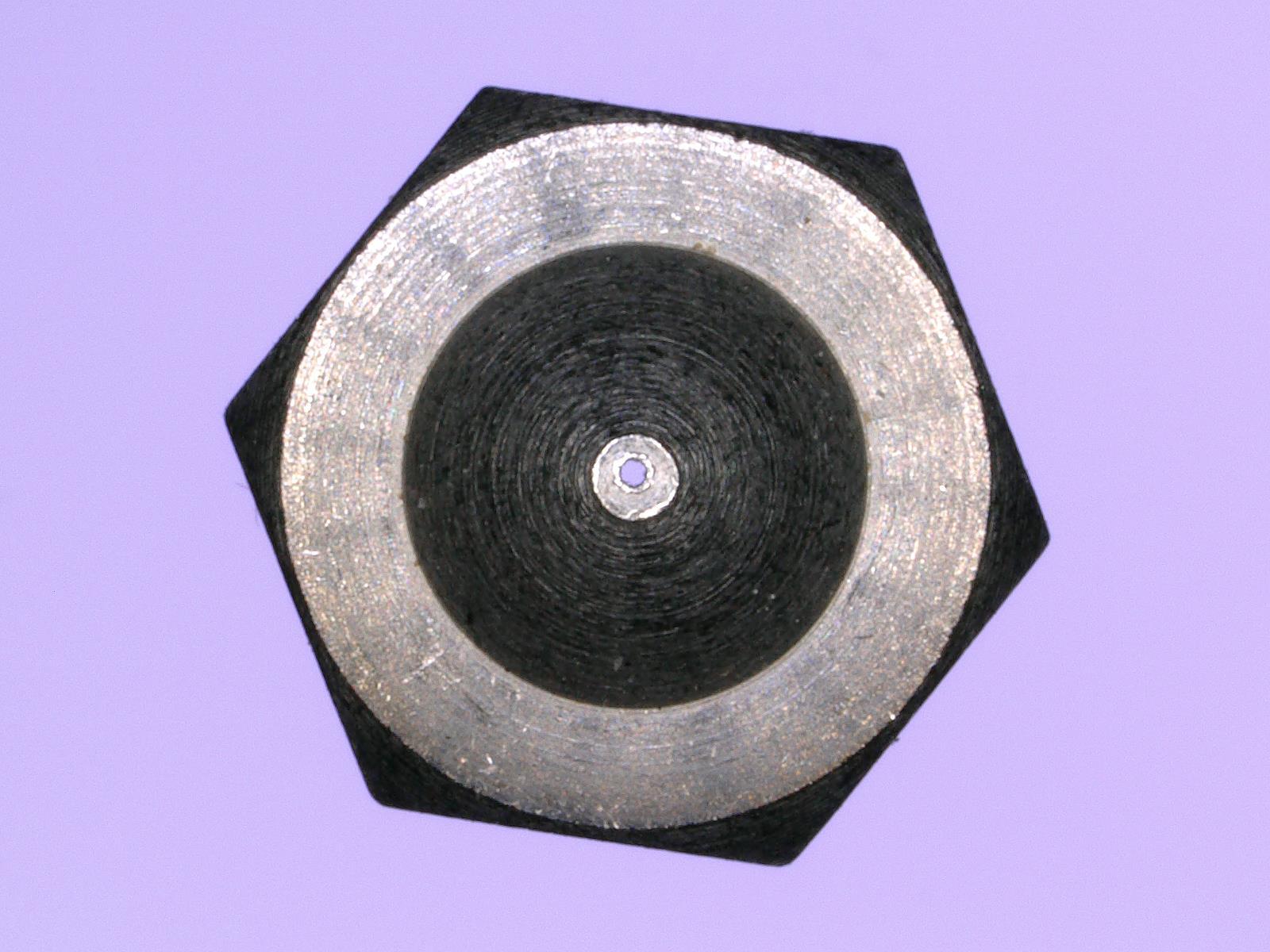

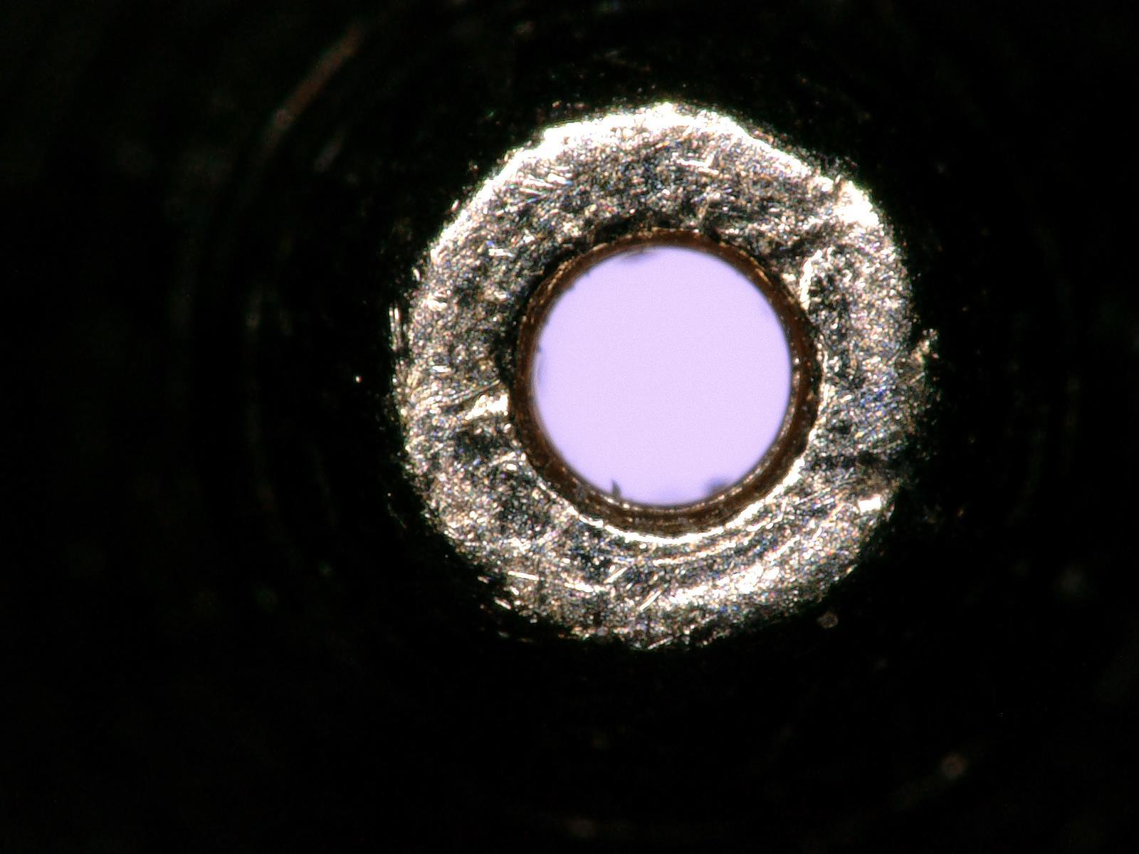

Repassons maintenant sur une bonne vieille buse laiton en 0.4mm :

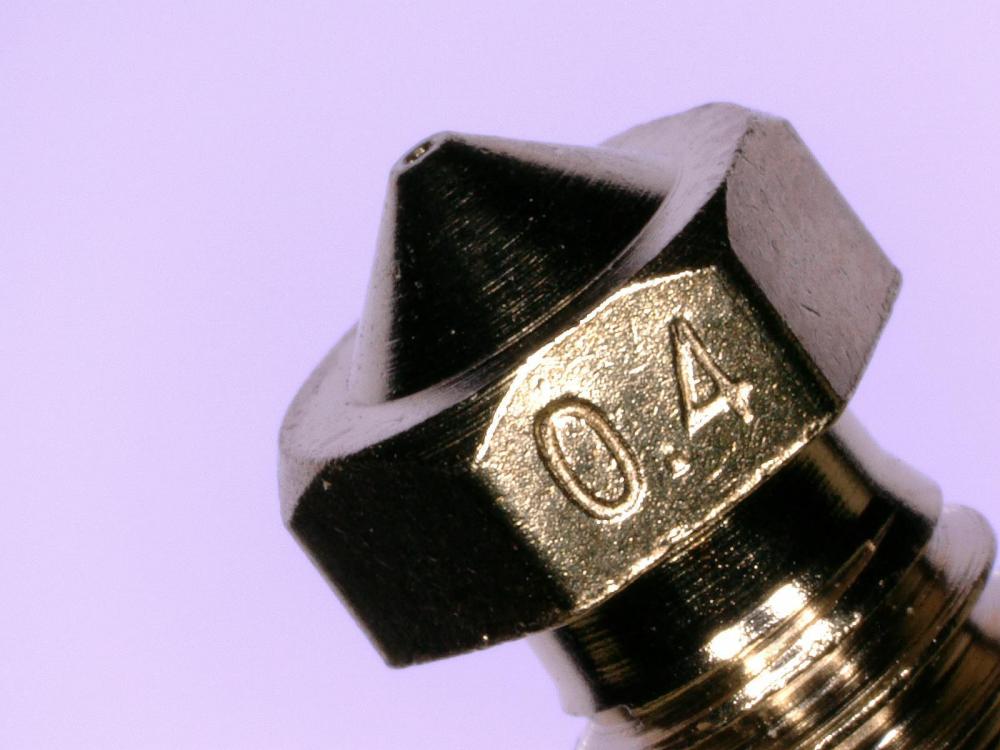

Dès la première observation, on remarque une finition étonnamment bonne pour du laiton. Le marquage est impeccablement frappé, ce qui est plutôt rare. Même la couleur fait penser à du plaqué or.
C'est propre, c'est net.
Bien rond et sans bavure !

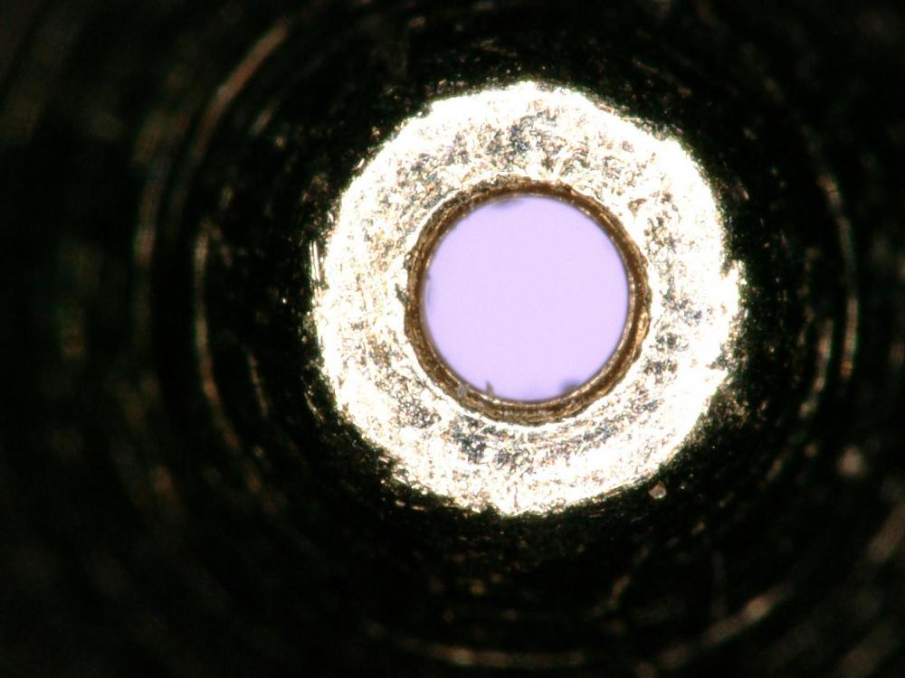

Ce cliché est exactement le même que le précédent, seulement l'éclairage est passé de annulaire complet à annulaire partiel, cela permet de faire ressortir les défauts.

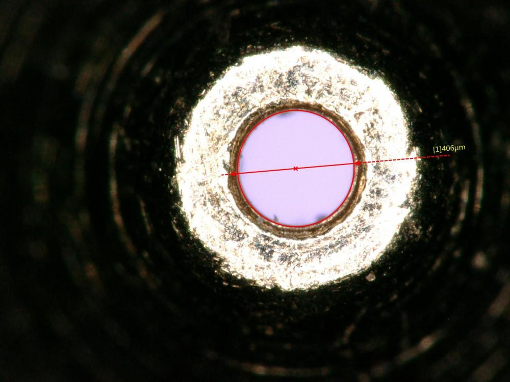

Le perçage, rien à redire, on est pile poil dessus. C'est une très bonne buse laiton parmi toutes celles que j'ai pu observer à ce jour, tant au niveau précision, que d'aspect général.
Les E3D originales sont plus nettes au niveau du perçage.

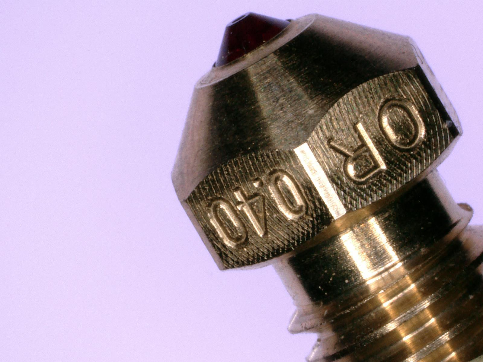

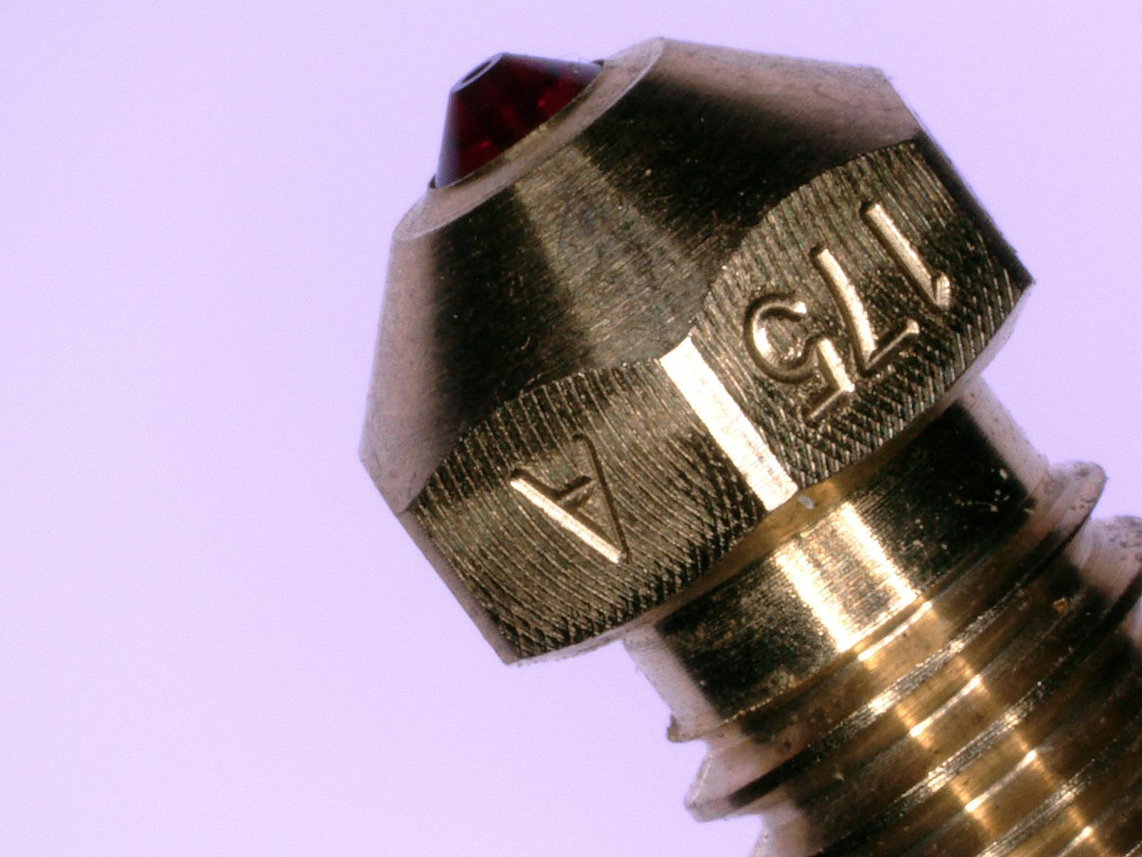

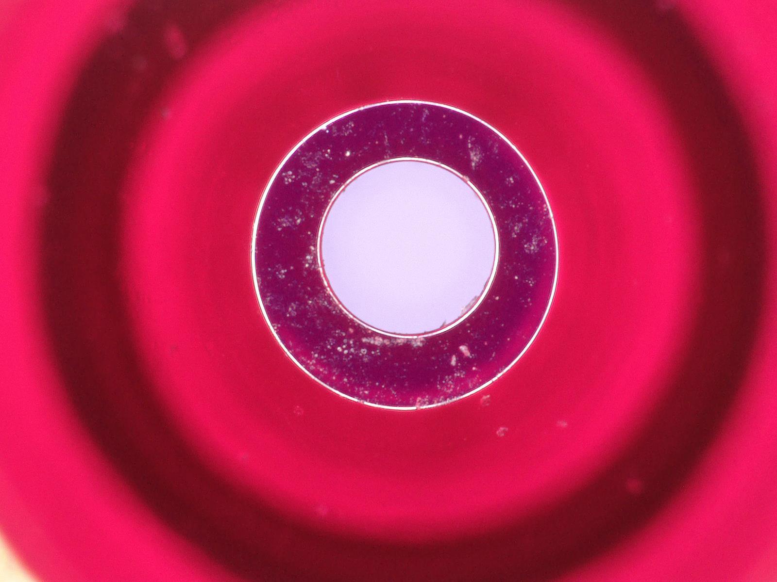

La buse Olsson Ruby 0.4mm (attention je me suis lâché sur les photos):
Marquée sur quatre faces, on ne peut pas se tromper de buse. Il semblerait même qu'ici le marquage soit usiné et non frappé.
On voit même les stries de l'usinage, qui donnent à l'ensemble un aspect mieux fini, plus pro.

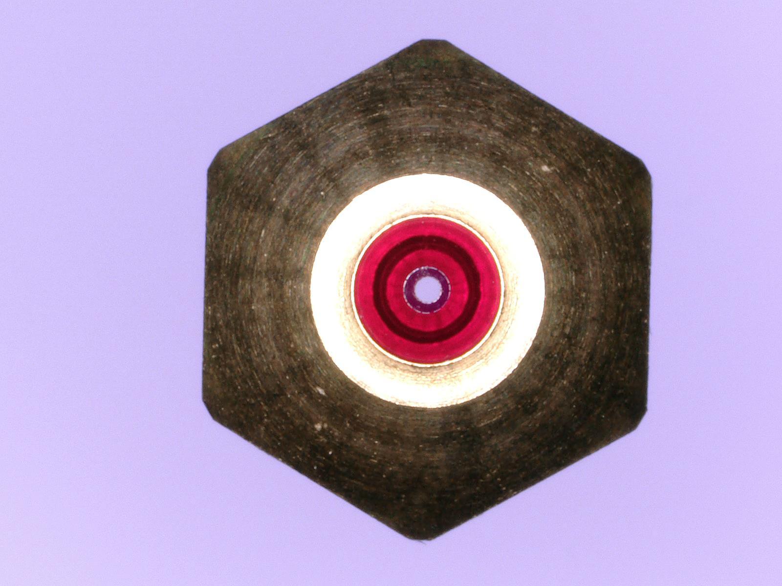

Si on fait abstraction pour le moment de la partie ruby, le corps en laiton est tout simplement parfait, même pas une rayure, on sent ici que les buses ne tombent pas dans un panier à la sortie de l'usinage et qu'elles sont traitées avec un soin extrême sur toute la chaîne.

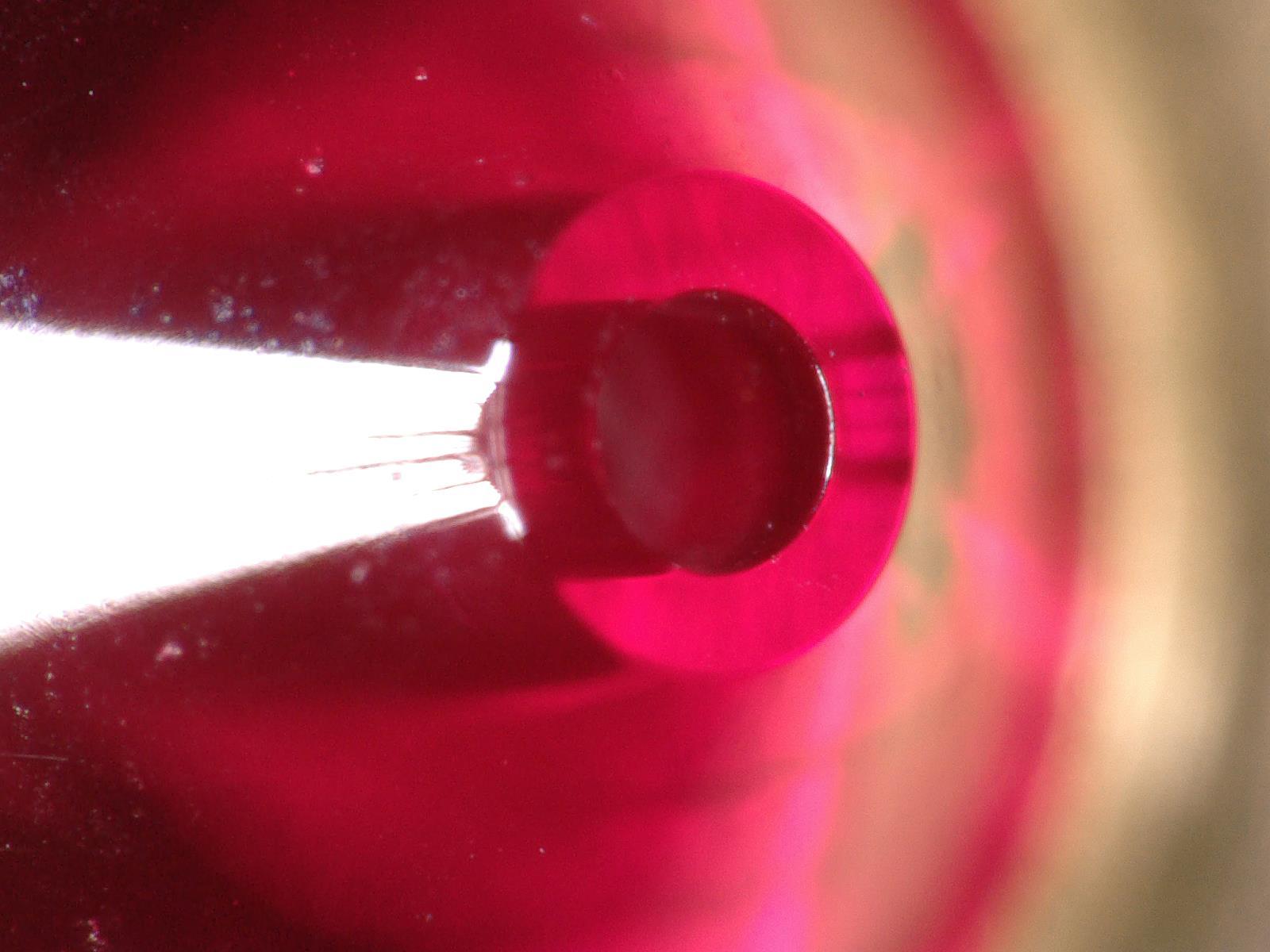

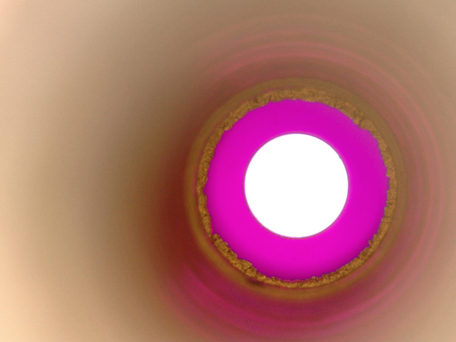

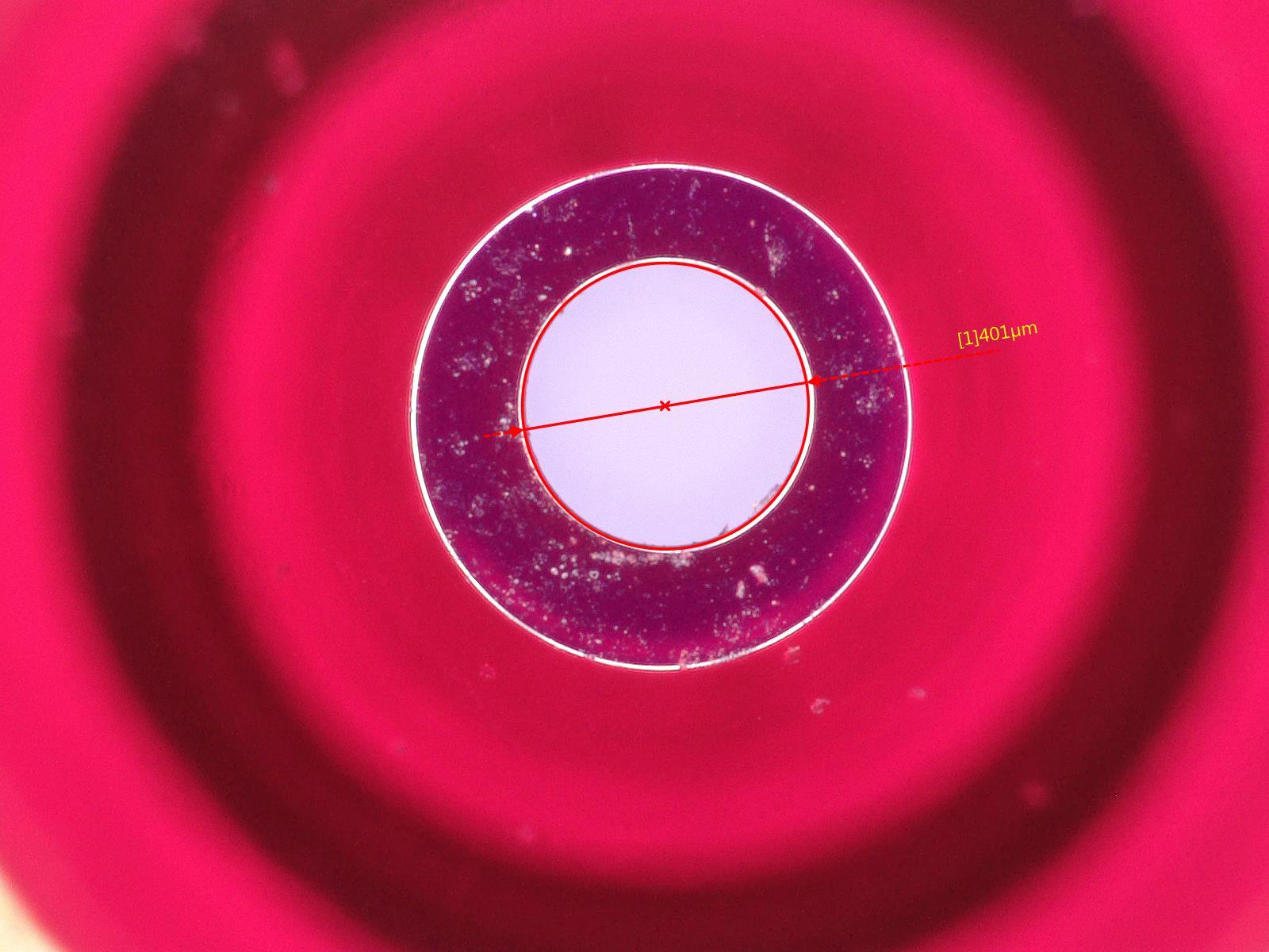

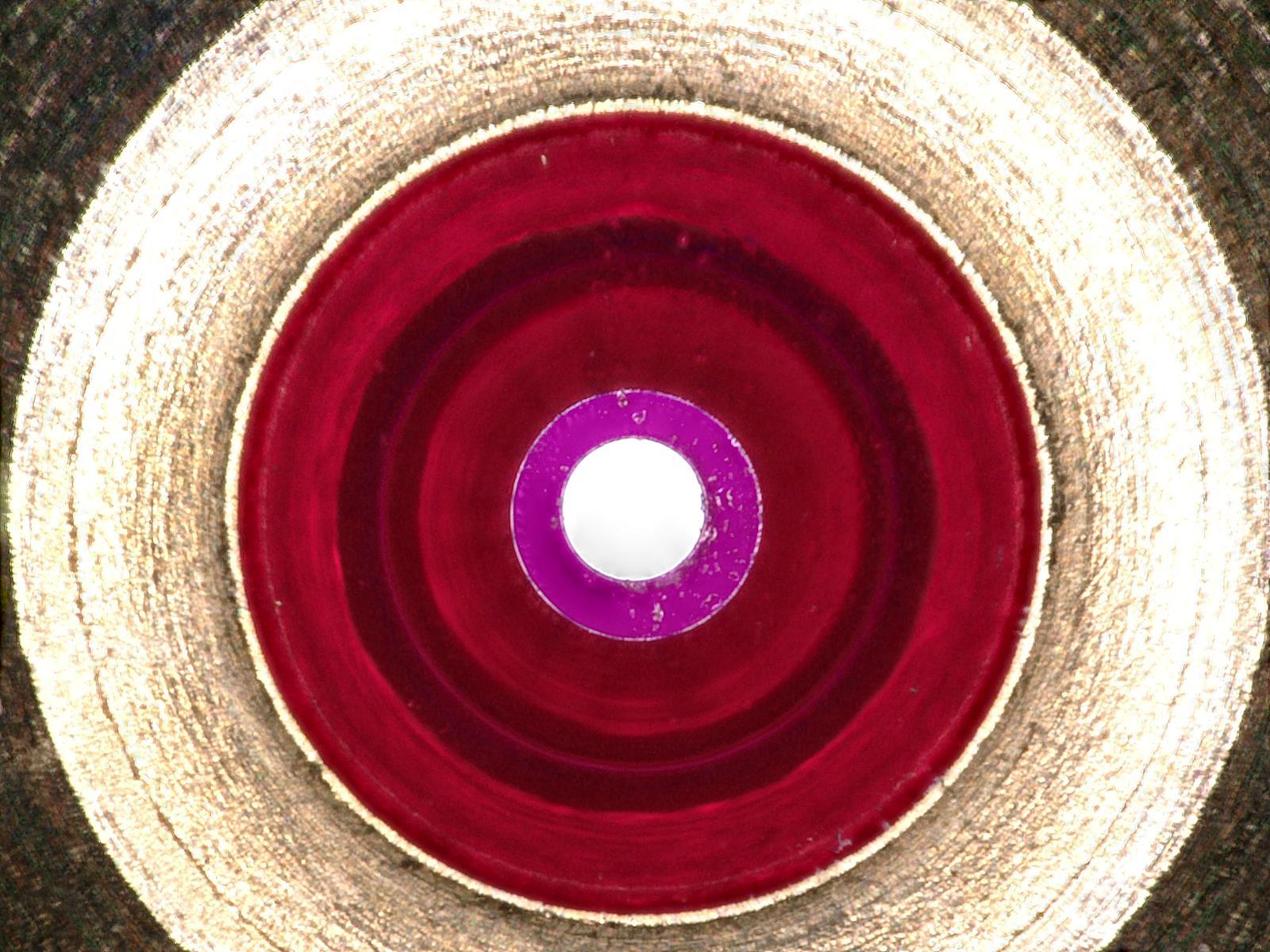

En zoomant un peu plus, on constate un léger décentrage du perçage du Ruby. Mais quelle netteté !
En zoomant encore plus, on voit que c'est vraiment net, la partie plate est tellement plate, que lorsque je manipule la buse, elle reflète la lumière comme un miroir. Nous le verrons mieux plus tard.
J'en attendais pas moins, ça se passe de commentaire !
Difficile de le représenter en photo, mais l'aspect est d'un lisse comme j'en ai rarement vu sur des pièces avec un grossissement x200.

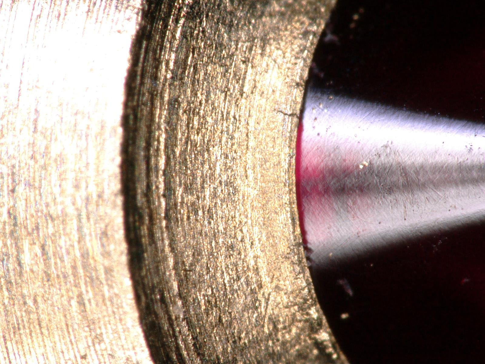

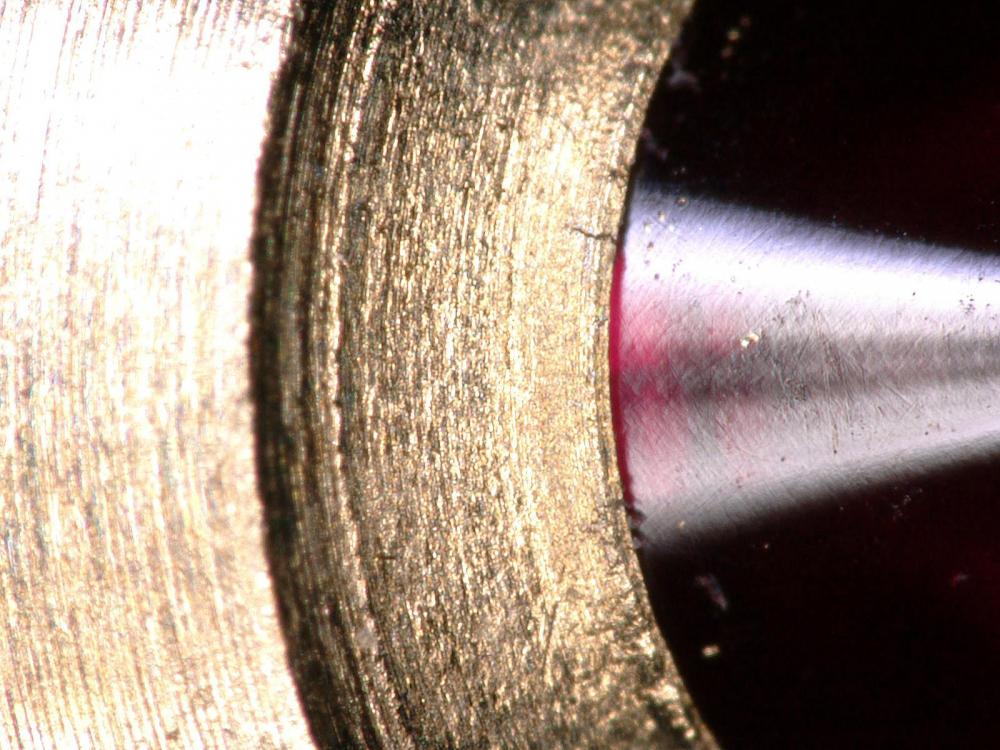

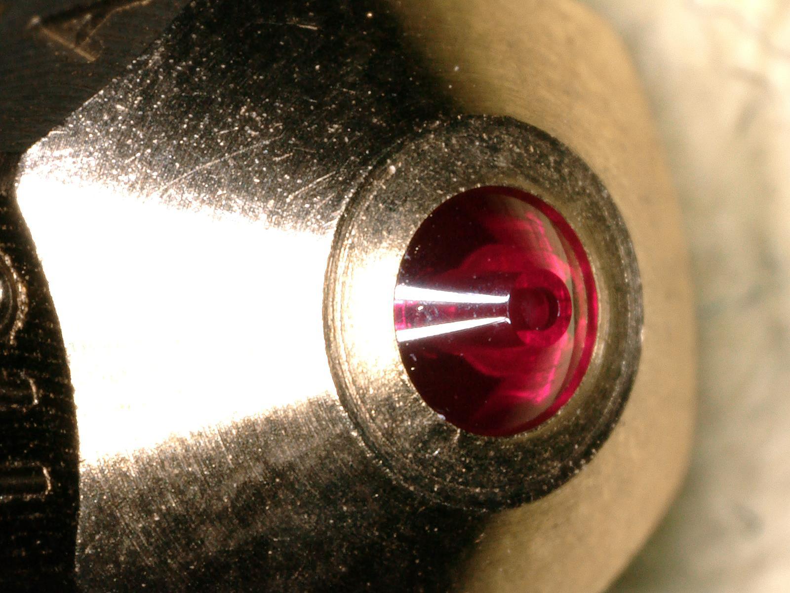

Concentrons nous sur le sertissage, ici vous pouvez apprécier la recherche de l'excellence sous tous les angles.
J'aime beaucoup ce cliché, car nous y voyons l'extrême précision de l'usinage, aussi bien sur le laiton que sur le Ruby. Sur ce dernier nous distinguons à peine les stries.
Le sertissage est vraiment très propre, on remarque tout de même quelques "points" de laiton sur le Ruby.
Ici nous observons le sertissage depuis l'autre côté de la buse. C'est moins propre, mais non visible et ça n'impact en rien la qualité d'extrusion.

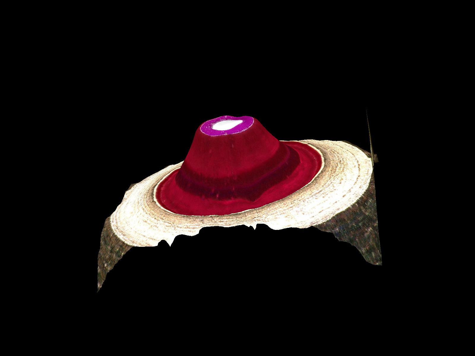

Et en bonus, comme tout cela nous sert à faire des impression 3D, j'ai appuyé sur un bouton 3D du microscope :D :
Bon c'est moche, mais j'ai bien aimé cette fonction "scanner 3D". :ph34r:

Merci bien pour ces magnifiques images, et particulièrement celles de l'Olson Ruby. Ça permet de vraiment prendre conscience jusqu'à quel point de finition sont capables d'arriver une poignée de fabricant.

Concernant le sertissage du ruby, quelqu'un a des infos sur la méthode ?
Je note qu'on voit quelques fissures sur la laiton au contact de la partie céramique.

je ne pense pas que le décentrage du trou ait une conséquence fonctionnelle
en mono-buse c'est évident
en bi-buses , quand on change une buse, il y a tellement de  manipulations que finallement on se retrouve à vérifier et re-regler le décalage entre les buses
là où j'ai le plus de doute c'est sur la conductivité thermique de l'inox, vraiment médiocre, et ça l'usineur n'y peut rien

Merci pour ce retour, le perçage du Ruby de la buse Olsson est vraiment très propre.
Il y a 13 heures, mac a dit :
Pour les fissures, il suffit de faire un micro trou à l’extrémité pour éviter qu'elles ne s'agrandissent. J'ai appris ça à l'école, il y a longtemps.     :D
