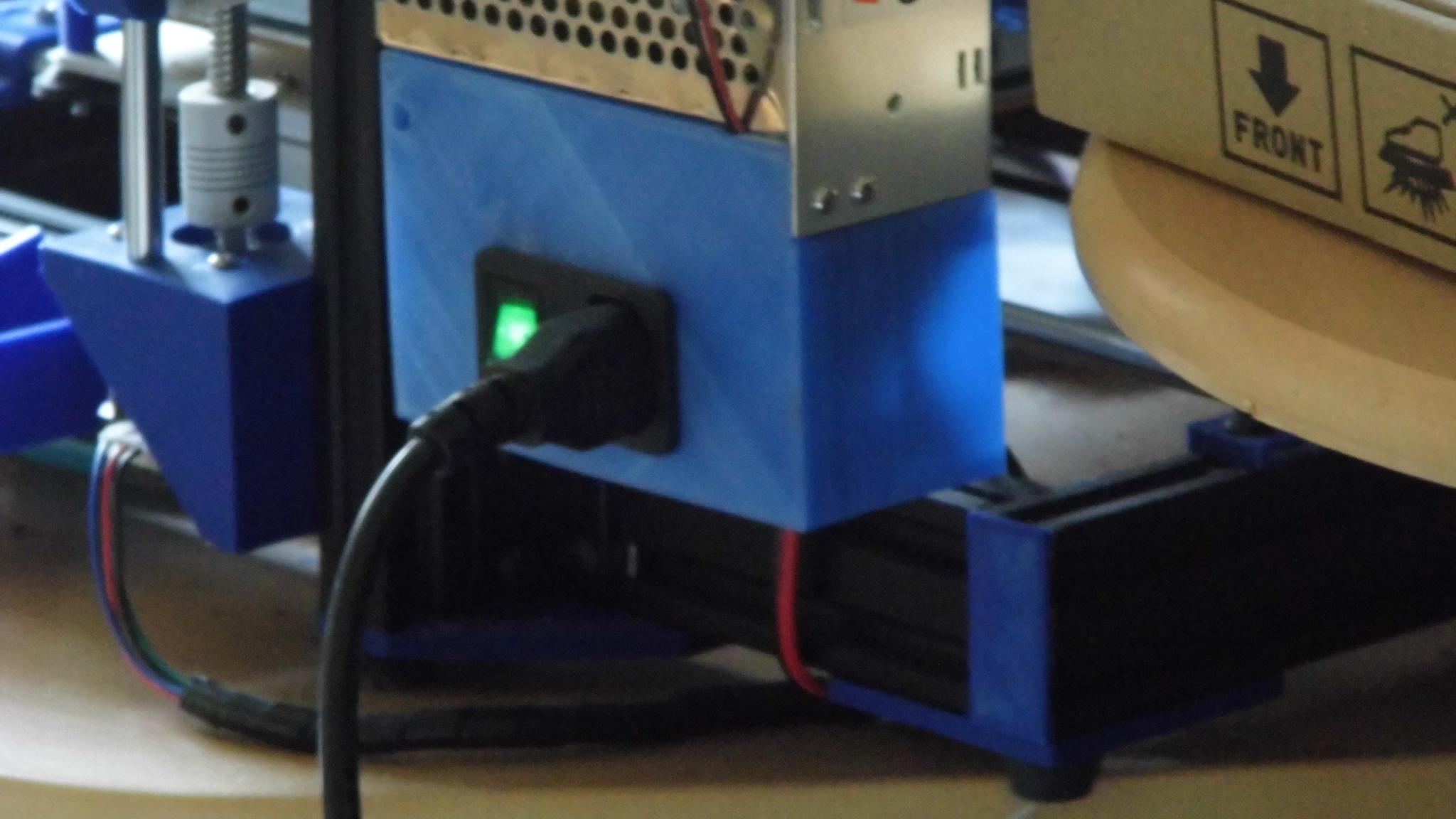

Maeke Posté(e) Mars 11, 2018 Partager Posté(e) Mars 11, 2018 Le capot de tns est bon pour l'alim d'origine de la A8. Du moins dans sa version actuelle. Les premières A8 avaient une alim moins puissante et plus étroite Lien vers le commentaire Partager sur d’autres sites More sharing options...

Maeke Posté(e) Mars 11, 2018 Partager Posté(e) Mars 11, 2018 Jusqu'à présent j'ai utilisé ce capot, et mon alim stock date d'après le changement https://www.thingiverse.com/thing:2236965 Lien vers le commentaire Partager sur d’autres sites More sharing options...

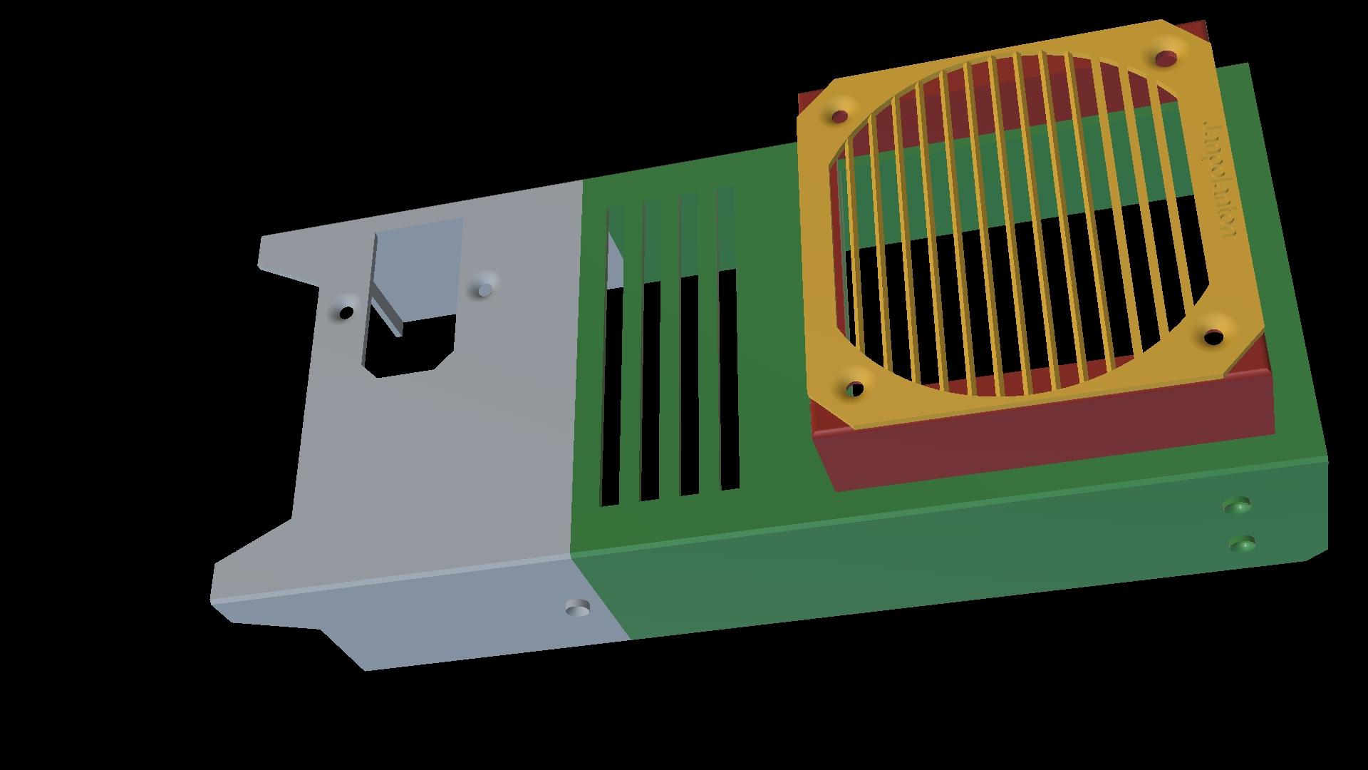

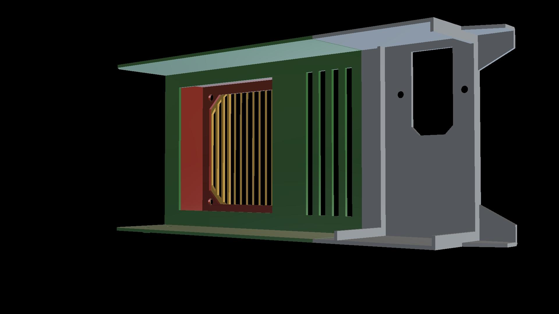

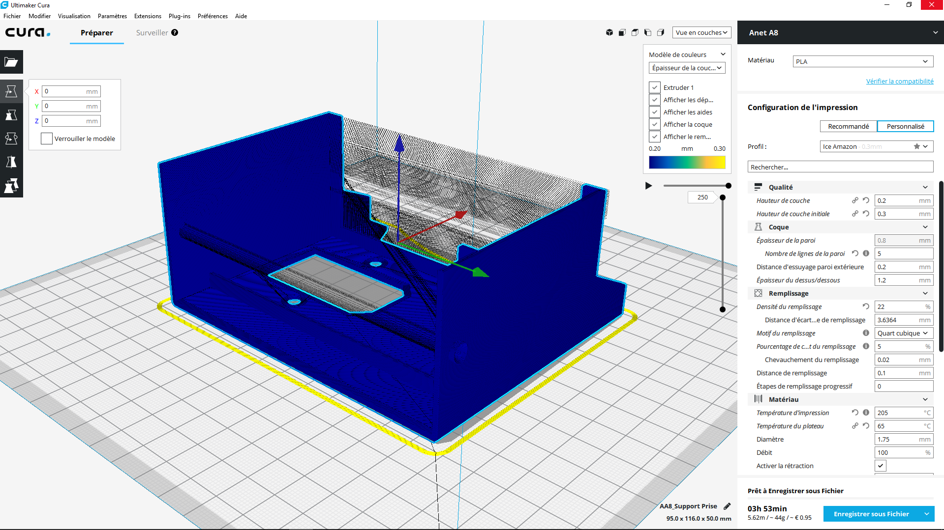

Janpolanton Posté(e) Mars 12, 2018 Partager Posté(e) Mars 12, 2018 Je suis d'accort avec @pataboat, j'ai imprimé le même modèle et il ne s'adapte pas c'est pourquoi j'en ai redessiné un dans le projet de capotage de l'alimentation pour lui ajouter un ventilateur. La modélisation a été prévue pour une impression en 4 parties indépendantes. Voilà ce que ça va donner en théorie car je n'ai rein imprimé pour le moment, mon alimentation est démontée en attente de certains composants pour la modifier. Et le modèle tranché sous Cura (4 heures d'impression prévues) Lien vers le commentaire Partager sur d’autres sites More sharing options...

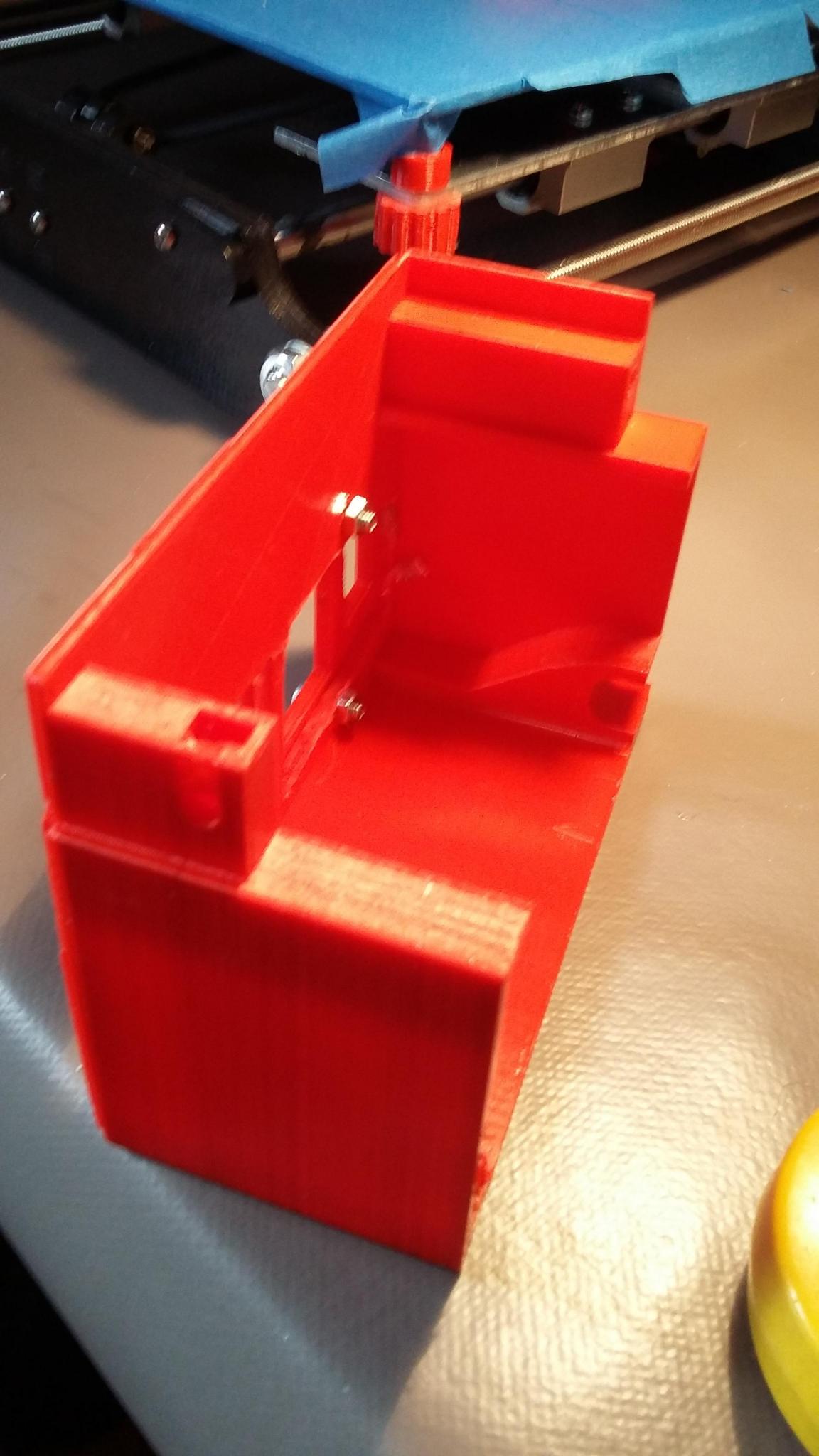

pataboat Posté(e) Mars 12, 2018 Auteur Partager Posté(e) Mars 12, 2018 effectivement ils sont complètement différents des miens (pourtant dernier en date) photo du mien avec le rebord en question Lien vers le commentaire Partager sur d’autres sites More sharing options...
