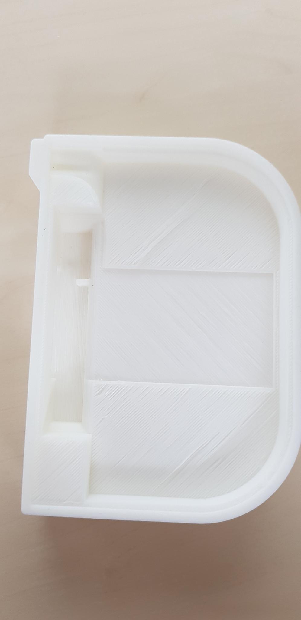

TheGrandWizard Posté(e) Mars 12, 2018 Partager Posté(e) Mars 12, 2018 Bonjour, je dois imprimer une pièce (sorte de boite) qui est du coup vide sur le dessous. Le problème c'est que la couche par dessus le support est très moche et file. L'orientation de la pièce lors de l'impression ne change rien car il y a toujours besoin d'un support. Problème de filament ? surface trop grande ? Comment pourrai-je améliorer mon impression ? Merci. Lien vers le commentaire Partager sur d’autres sites More sharing options...
phil135 Posté(e) Mars 12, 2018 Partager Posté(e) Mars 12, 2018 tes filaments sont un peu maigres (on voit du jour entre) et pas collés d'une couche à l'autre donc il y a une erreur dans tes paramètres d'impression. reste à la trouver Lien vers le commentaire Partager sur d’autres sites More sharing options...
TheGrandWizard Posté(e) Mars 12, 2018 Auteur Partager Posté(e) Mars 12, 2018 C'est exactement ce pourquoi je suis ici. Lien vers le commentaire Partager sur d’autres sites More sharing options...
azbloc Posté(e) Mars 12, 2018 Partager Posté(e) Mars 12, 2018 tu n'a peut être pas assez de couches pour avoir un bon rendu. Lien vers le commentaire Partager sur d’autres sites More sharing options...
gisclace Posté(e) Mars 12, 2018 Partager Posté(e) Mars 12, 2018 Bonjour, Pense à ajouter ton imprimante dans ton profils, c'est plus simple pour aider ;-) Je n'ai pas compris dans quel sens tu imprimes. La partie à problème est imprimée dans le vide ou c'est la dernière couche du fond ? Lien vers le commentaire Partager sur d’autres sites More sharing options...
TheGrandWizard Posté(e) Mars 14, 2018 Auteur Partager Posté(e) Mars 14, 2018 Bonjour, l'imprimante est une Raise 3D n2 plus, la partie visible est la partie inférieure de l'objet et de l'impression. Elle est imprimée dans le "vide" ou plutôt supportée par un support. J'ai essayé d'enlever le gap de 1 couche entre le support et la pièce, ca a amélioré mais le support est super dur a enlever. Je suis en train de voir pour faire le support avec du filament soluble. Lien vers le commentaire Partager sur d’autres sites More sharing options...
gisclace Posté(e) Mars 14, 2018 Partager Posté(e) Mars 14, 2018 Quand tu dis supporter par un support, celui-ci fait toute la taille de la réservation ou pas ? J'ai l'impression que tu as ça par ce que tu imprimes dans le vide la couche. Lien vers le commentaire Partager sur d’autres sites More sharing options...
TheGrandWizard Posté(e) Mars 14, 2018 Auteur Partager Posté(e) Mars 14, 2018 Le support prends toute la place mais dans le logiciel il y a marqué qu'il laisse une épaisseur entre le support et la couche. Je l'ai mis à 0, l'impression est plus propre mais pas parfaite mais le support est très dur a enlever. Lien vers le commentaire Partager sur d’autres sites More sharing options...

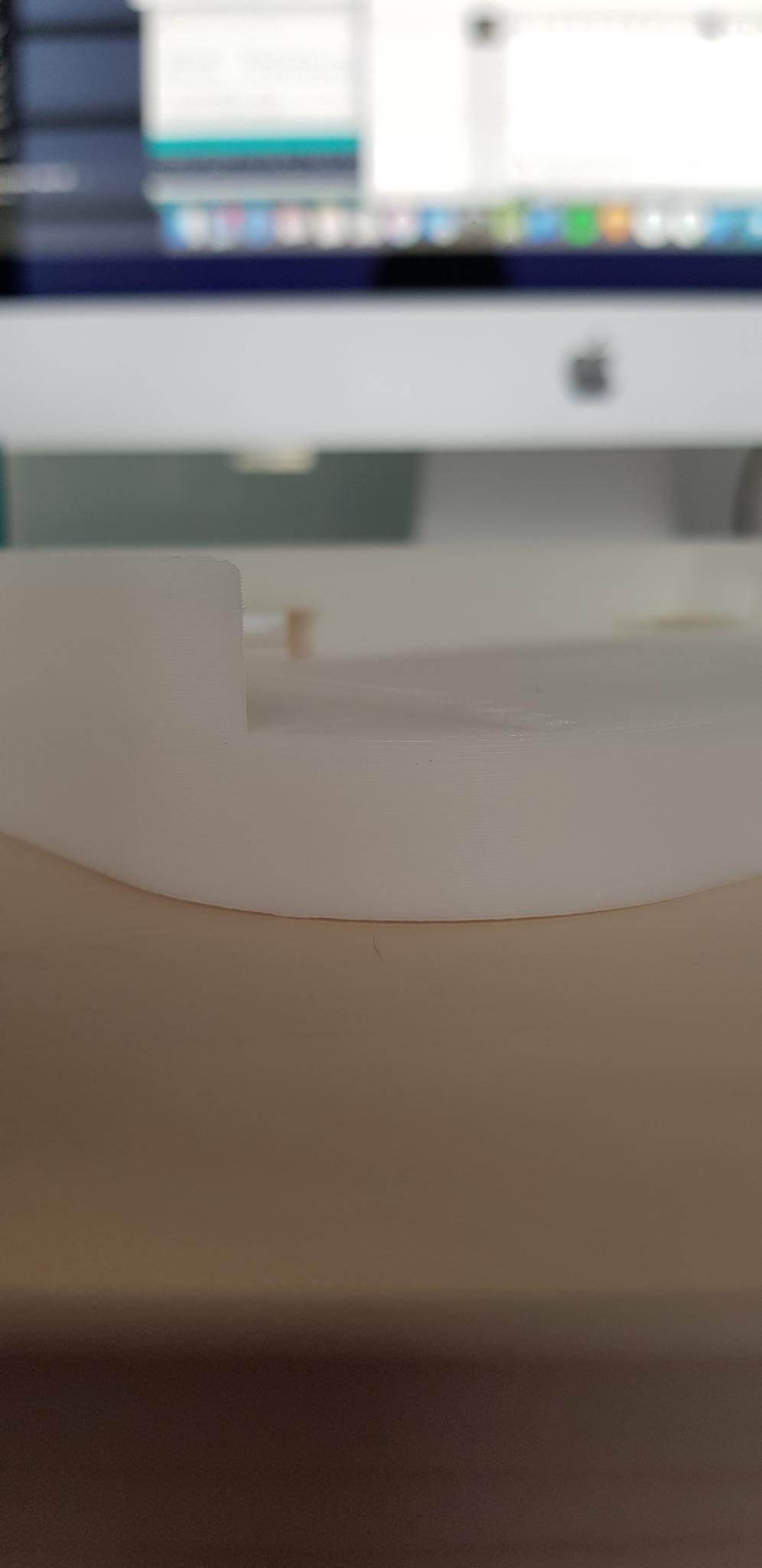

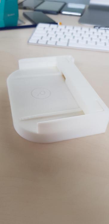

gisclace Posté(e) Mars 14, 2018 Partager Posté(e) Mars 14, 2018 Tu peux nous faire une photo de tout l'objet ? Lien vers le commentaire Partager sur d’autres sites More sharing options...
TheGrandWizard Posté(e) Mars 14, 2018 Auteur Partager Posté(e) Mars 14, 2018 Lien vers le commentaire Partager sur d’autres sites More sharing options...
phil135 Posté(e) Mars 15, 2018 Partager Posté(e) Mars 15, 2018 (modifié) distance pièce - support à 0 ça correspond en principe à un support soluble, pas un truc à arracher ensuite. sinon la valeur par défaut est 0.2 mm à voir la surface de la pièce je pense qu'il faut se demander si tu extrudes assez de matière. l'extrudeur est vérifié de ce point de vue ? quand tu demandes 100 mm d'extrusion, il y a bien 100 mm de filament qui y passent ? (avec le coef de correction à 1 dans le trancheur) le diamètre de ton filament est bien très proche de sa valeur théorique ? (au pieds à coulisse) (là tu corriges le coef de correction du filament en fonction de la différence des carrés (section de matière)) le diamètre de buse est le bon ? tu as prescrit du recouvrement pour les couches externes ? Modifié (le) Mars 15, 2018 par phil135 Lien vers le commentaire Partager sur d’autres sites More sharing options...
