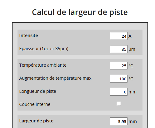

Et ce n'est pas le substrat qui va griller, mais les pistes...
La largeur des pistes, pour accepter une augmentation de 100°C (soit 125°C en comptant la température ambiante) sous 24A, devrait être de 6mm de large environ.
Regarde avec ce calculateur en ligne : http://nononux.free.fr/index.php?page=elec-brico-outils#!elec-brico-outil-largeur-piste-pcb

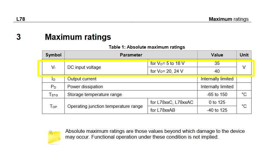

J'ai lu que la GT2560 supporte le 24V.
Reste le probleme des ventilos, qu'il faut passser en 24V et de la résistance chauffante qui peut rester en 12, mais avec un SSR.
Au final, mon idée aurait été de passer sur une double alim : 24V et 12V.
Mais comme ça marche bien pour le moment (en 12V), je laisse ça en suspend.
Lien vers le commentaire
Partager sur d’autres sites
il y a 41 minutes, Yo' a dit :
Le régulateur 5V en format cms accepte jusqu'à 35V en entrée donc pas de problèmes pour la carte mère mais, effectivement,  les ventilos devront rester en 12V.
Extrait de la datasheet :

si c'est un régulateur linéaire il risque de commencer à bien chauffer avec une telle chute de tension.

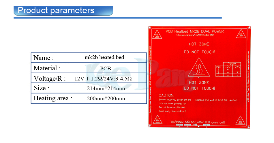

Citation
  • Dimensions 214mm x 214mm
  • 1 layer 35μm (1oz base) copper
  • Resistance between 1.4 and 1.6 ohm for the 12V
  • Resistance between 5.0 and 5.4 ohm for the 24V
  • 100 degree Celsius possible for both 12V and 24V
  • With 15V on the 12V terminals will maintain approx. 115 degree Celsius without regulation
  • Running 24V on the 12V terminals will heatup the heatbed to 100 degree in only 2 minutes (Your printer controller will regulate the power to the heatbed in order to get your preset temperature.)
  • 180 degree Celsius max. temperature
Oui, ils l'ont fait...:/ mais ce n'est pas du tout sérieux :862_warning:
Citation
Quand à cette affirmation, permet moi de rigoler un bon coup.
Il compte sur la fiabilité de la régulation (une simple thermistance chinoise)
Je présume que tes connaissances dans le domaine électrique sont du niveau amateur sinon tu ne poserais pas ce genre de questions.
Après tout, fais comme tu le sens, mais si tu fous le feu à ton imprimante ou à ton domicile, au moins tu auras été prévenu...

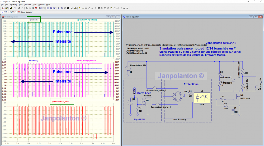

Le problème se repose de la même façon. Si jamais les échanges thermiques étaient résolus, on reviendrait au point de départ.
Quel branchement effectuer?
Rappel important : lorsque 2 résistances sont mises en //, la résistance équivalente est toujours inférieure à la plus petite des 2
Donc : (toujours avec des résistances théoriques de 1 et 4 Ohm)
  • 1 et 4 en // ---> Re = 0.8 Ohm P en 12V = 144/.8 = 180W et I = 15A
  • 1 et 1 en // ---> Re = 0.5 Ohm P en 12V = 144/05 = 288W et I = 24A
  • 4 et 4 en // ---> Re = 2 Ohm P en 24v = 572/2 = 288W et I = 12A
Les résultats parlent d'eux-même.
Il n'y a pas besoin de 2 hotbed, au pire un seul suffit en mettant les 2 circuits en // ou en utilisant le circuit 12V et en poussant l'alimentation à 13.5V ---> puissance hotbed = 182.5W)
Pour ma part, je ne valide pas ces solutions avec garantie 100% du matériel chinois.

J'ai réfléchi à ce que j'ai proposé ci dessus : 1 Ohm et 4 Ohm en // ---> Re = 0.8 Ohm P en 12V = 144/.8 = 180W et I = 15A
Ça devrait fonctionner, chaque circuit ne prendrait que le courant correspondant à sa résistance et dissiperant sa puissance nominale propre (soit respectivement 144W et 36W) la puissance totale du hotbed étant bien de 180W.
J'ai simulé le fonctionnement du circuit et c'est cohérent avec les calculs.
