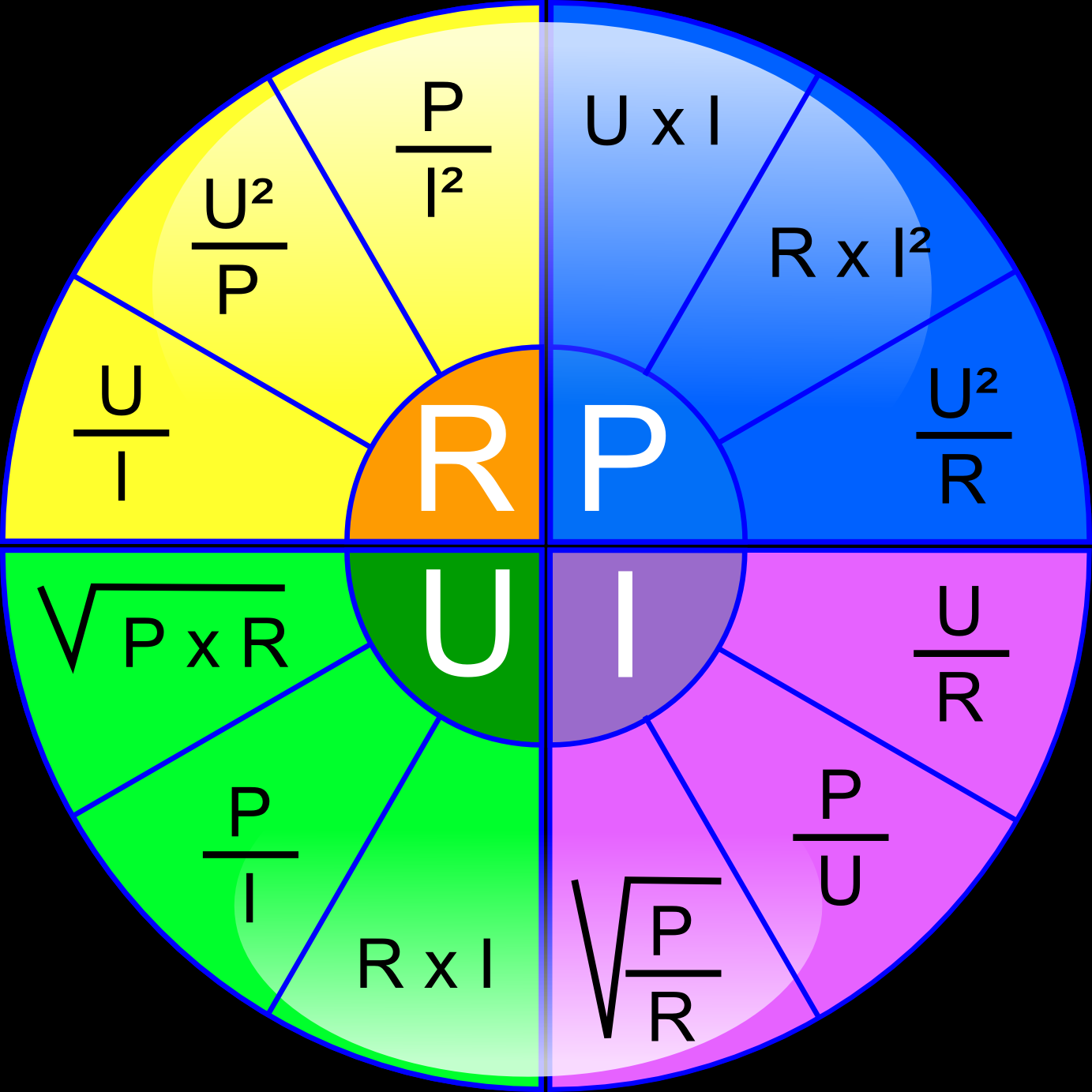

Janpolanton Posté(e) Mars 13, 2018 Partager Posté(e) Mars 13, 2018 Bonjour, Veuillez m'excuser pour ce titre accrocheur, mais c'est à la mode, comme si le monde était truffé de nuls. Pour tous ceux qui ont des problème avec les rapports de conversion entre les courants, tensions, résistance et puissance, voici l'outil ultime que certains d'entre-vous connaissent probablement déjà. Avec ce Cercle d'Ohm, il n'y aura plus de mystères 1 5 Lien vers le commentaire Partager sur d’autres sites More sharing options...
pascal_lb Posté(e) Mars 13, 2018 Partager Posté(e) Mars 13, 2018 (modifié) Merci @Janpolanton ! Il faudrait aussi pour les nuls dont je fait parti P = puissance en Watt I = intensité en Ampère U = voltage en Volt R = résistance en Ohm J'ai bon ? Modifié (le) Mars 13, 2018 par pascal_lb Lien vers le commentaire Partager sur d’autres sites More sharing options...
Janpolanton Posté(e) Mars 13, 2018 Auteur Partager Posté(e) Mars 13, 2018 il y a 21 minutes, pascal_lb a dit : Il faudrait aussi pour les nuls dont je fait parti P = puissance en Watt I = intensité en Ampère U = voltage en Volt R = résistance en Ohm J'ai bon ? Presque.... Tu as 18/20 A la place de voltage, il faut employer tension ou "différence de potentiel". Je te fais grâce de la "force électromotrice" ou de la "force contre électromotrice". Toutes ces grandeurs s'expriment en volt. On doit écrire Ampère, Watt ou Ohm (du nom de leur inventeur) dans le texte et leur symbole A - W - O avec une majuscule. Il n'y a que ce pauvre Alessendro Volta dont le nom tronqué a donné volt (en minuscule). Mais le symbole unitaire V est en majuscule. Lien vers le commentaire Partager sur d’autres sites More sharing options...

Djam Posté(e) Mars 14, 2018 Partager Posté(e) Mars 14, 2018 @Janpolanton une question pour calculer la puissance que va bouffer un potentiomètre on procède comment? Potar de 10K sur Masse et +5V. Lien vers le commentaire Partager sur d’autres sites More sharing options...
Janpolanton Posté(e) Mars 14, 2018 Auteur Partager Posté(e) Mars 14, 2018 Je t'ai mis une belle image avec toutes les variations possibles sur la loi d'Ohm. Pour le calcul de la puissance P, il existe 3 variation possible de la formule : P = U x I P = R x I² P = U² / R Tu connais R (10000 Ohm) et tu connais U (5V) Donc la seule formule utilisable est : P = U² / R soit 5² / 10000 ce qui donne : 25 / 10000 = 0.0025A ou si tu préfères en mA : 0.0025 x 1000 = 2.5 mA 1 Lien vers le commentaire Partager sur d’autres sites More sharing options...
Djam Posté(e) Mars 14, 2018 Partager Posté(e) Mars 14, 2018 tout c** en fait je pensais qu'il y avait un autre paramètre à prendre en compte! Lien vers le commentaire Partager sur d’autres sites More sharing options...
