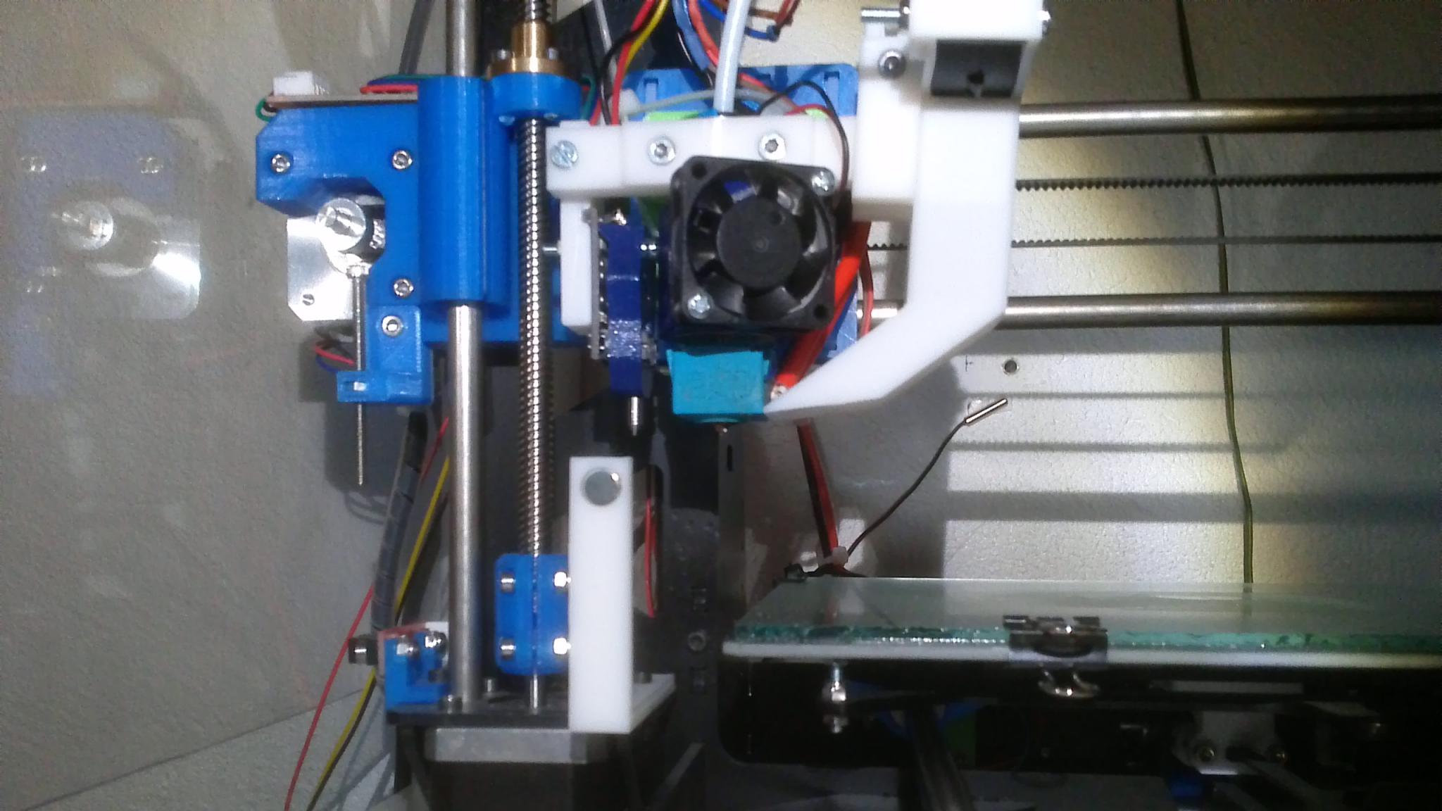

pascal_lb Posté(e) Mars 22, 2018 Auteur Partager Posté(e) Mars 22, 2018 Voilà une photo du placement du TOUCH-MI et de l'aiment pour l'activation, je l'ai fixé sur le châssis plutôt que sur l'axe X afin qu'il ne se déclenche que lors d'un Home sur tous les axes Lien vers le commentaire Partager sur d’autres sites More sharing options...

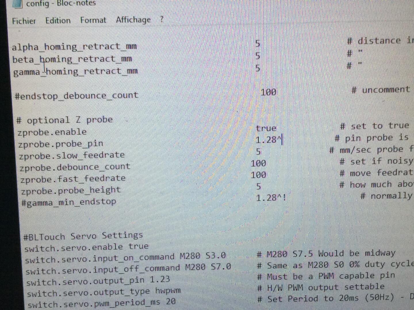

Buscicchio Posté(e) Mai 2, 2018 Partager Posté(e) Mai 2, 2018 (modifié) Bonsoir pascal, pas de souci. en résumé quand j ai fait une g28, les axes x et y ont été à leurs home...donc bien ... quand j ai fait g32...le bed est monter la tête est resté sur place avec la touch mi au lieu de reculé de -45 sur x et le bed c est encastrer dans la tête de la hotend... voila je ne sais pas où est l erreur... merci pour ton aide ps : quand j ai fait g32 au départ rien ne se passait...voir photo erreur j ai dû enlever le petit chapeau à côté du 1.28... normalement quand la touch mi ce déclenche elle ne devait pas reculer de -45??? Modifié (le) Mai 2, 2018 par Buscicchio Lien vers le commentaire Partager sur d’autres sites More sharing options...
pascal_lb Posté(e) Mai 2, 2018 Auteur Partager Posté(e) Mai 2, 2018 as tu mis la ligne gamma_min_endstop en nc ? pour éviter les confits ? j'ai aussi rencontré ce problème, c'est pour cela que j'ai conservé le endstop en Z Lien vers le commentaire Partager sur d’autres sites More sharing options...

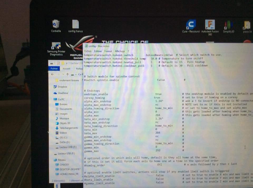

Buscicchio Posté(e) Mai 2, 2018 Partager Posté(e) Mai 2, 2018 (modifié) Bonsoir, Je suis au boulot...mais j ai retrouvé , une photo qui vous montre mes endstop... Je confirme que cela semble juste...Je suis bien en nc Modifié (le) Mai 2, 2018 par Buscicchio Lien vers le commentaire Partager sur d’autres sites More sharing options...

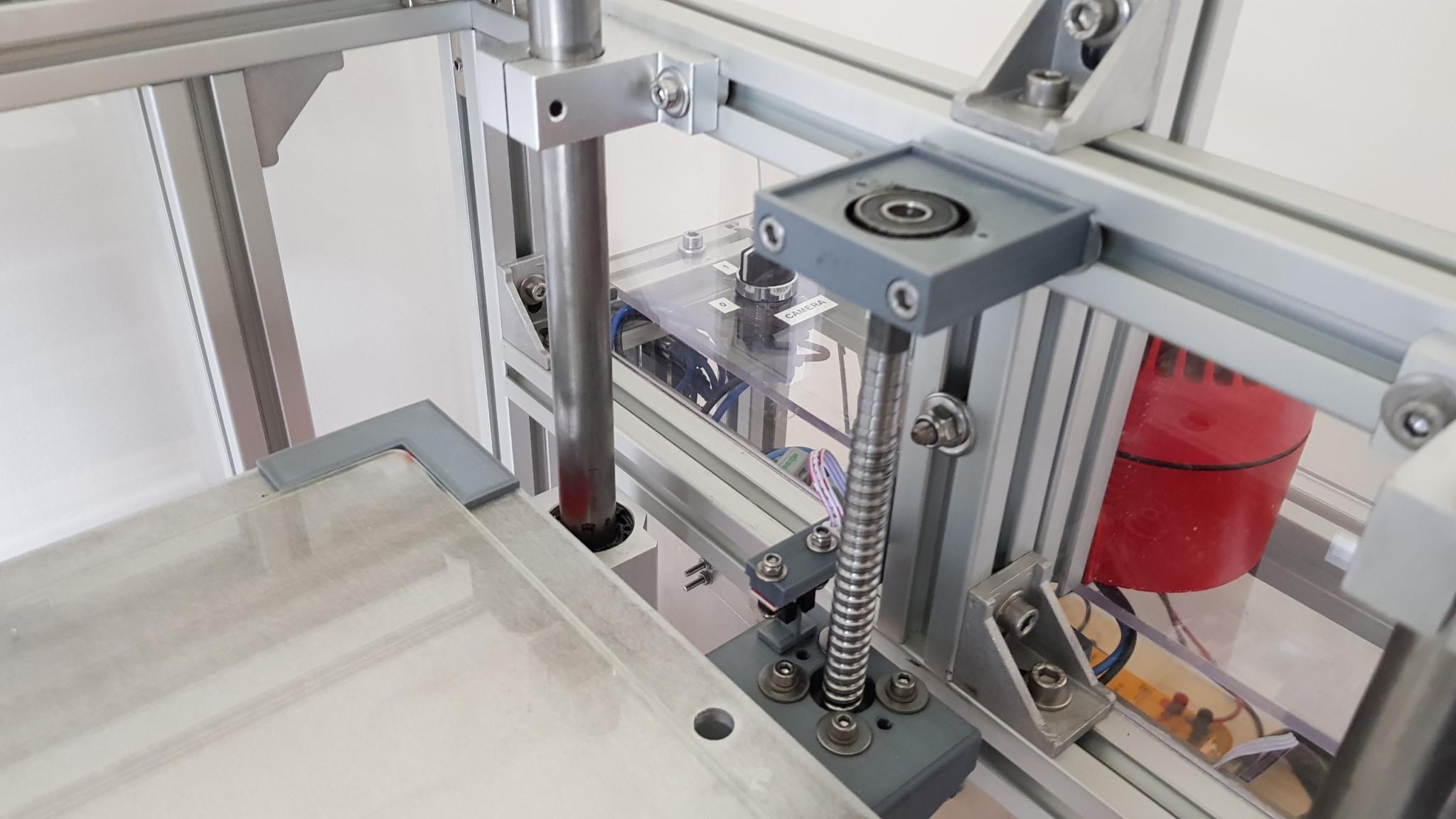

Buscicchio Posté(e) Mai 3, 2018 Partager Posté(e) Mai 3, 2018 Bonjour pascal, Voilà j ai terminé, la fabrication et la fixation du endstop min pour le z... Cela fera une sécurité en plus... Ici je modifie le programme... Lien vers le commentaire Partager sur d’autres sites More sharing options...
pascal_lb Posté(e) Mai 3, 2018 Auteur Partager Posté(e) Mai 3, 2018 beau boulot, je trouve ça plus pratique au niveau réglage du Z de mettre un endstop en plus du Touch MI Lien vers le commentaire Partager sur d’autres sites More sharing options...

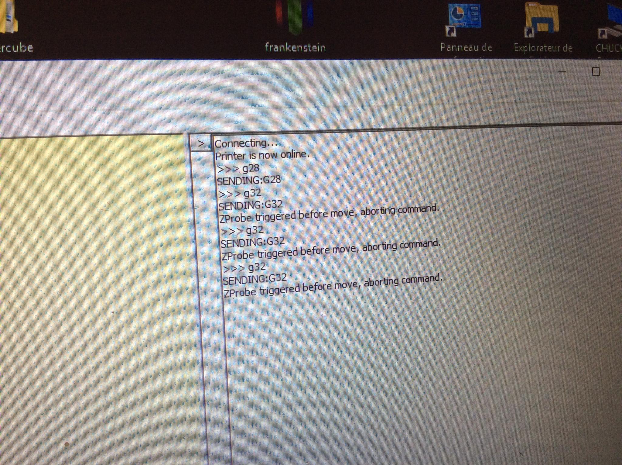

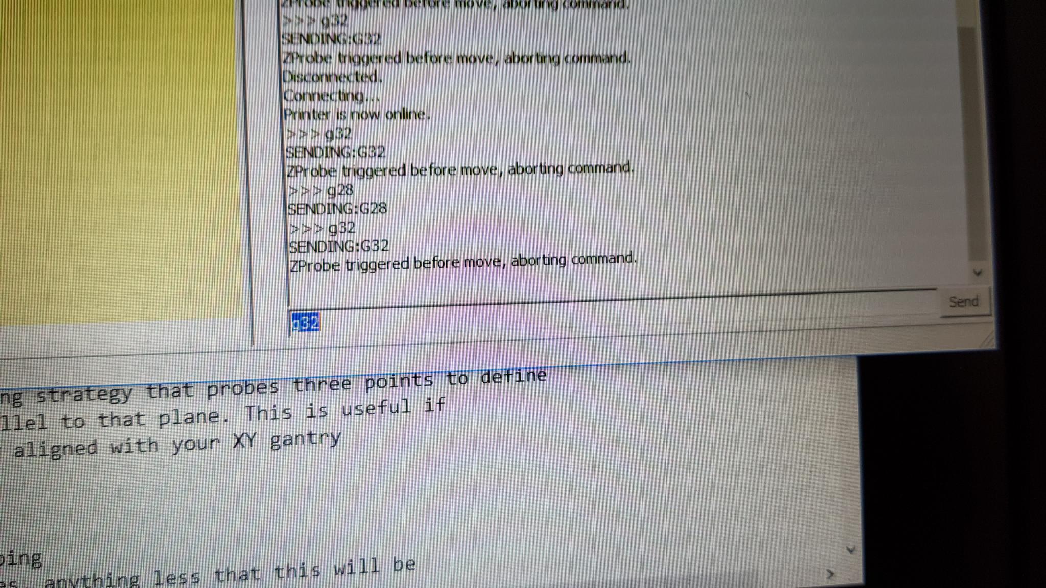

Buscicchio Posté(e) Mai 3, 2018 Partager Posté(e) Mai 3, 2018 J ai testé l auto home...c est bon avec g28 Maintenant je teste g32 Il me met cela : Lien vers le commentaire Partager sur d’autres sites More sharing options...

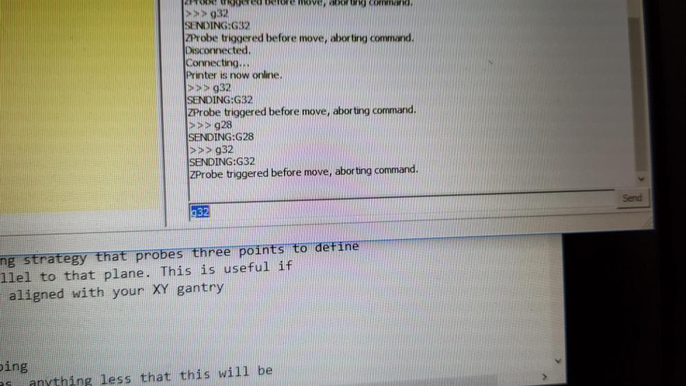

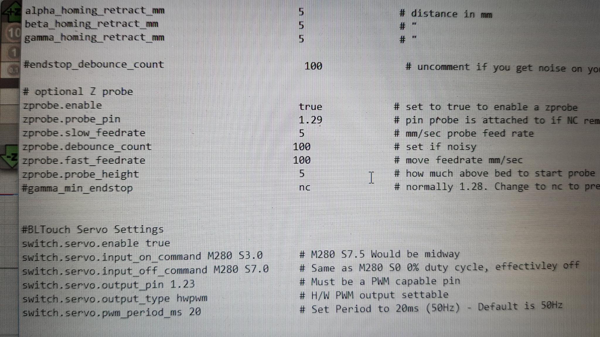

Buscicchio Posté(e) Mai 3, 2018 Partager Posté(e) Mai 3, 2018 J ai essayé d enlever le petit chapeau à côté du 1.29 Mais cela ne change rien... Lien vers le commentaire Partager sur d’autres sites More sharing options...
pascal_lb Posté(e) Mai 3, 2018 Auteur Partager Posté(e) Mai 3, 2018 (modifié) @Buscicchio et en essayant 1.29!^ sinon peux joindre ici ton fichier config.txt complet Modifié (le) Mai 3, 2018 par pascal_lb Lien vers le commentaire Partager sur d’autres sites More sharing options...
