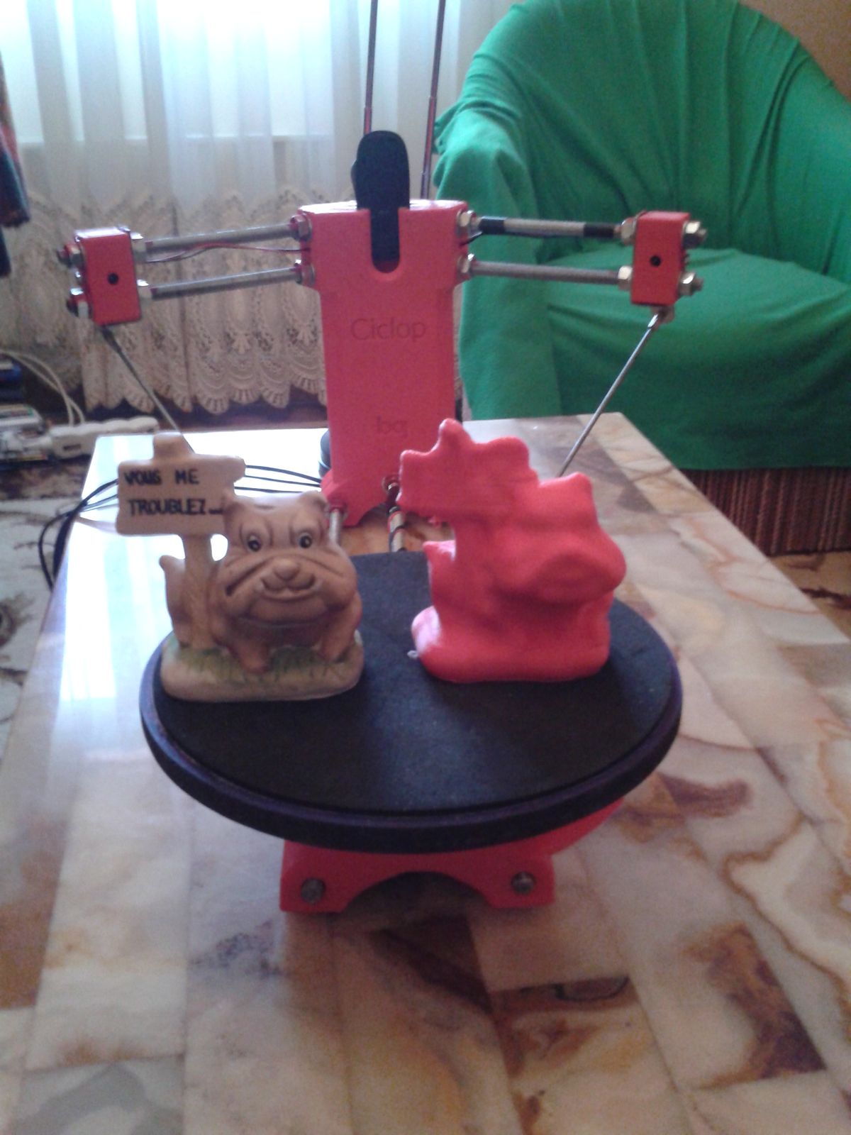

Laplume Posté(e) Janvier 19, 2016 Partager Posté(e) Janvier 19, 2016 Bonjour Benx J'ai fait l'acquisition du Kit électronique fin novembre 2015, je peux te donner mes impressions sur les difficultés que j'ai rencontré. En premier: Aucune notice au sujet des différents calibrages, aucune notice pour l'assemblage par contre tu as des vidéos sur BQ qui te montrent la façon pour assembler. Il faut savoir, et pour cela il faudra parcourir les différents sites (très rares pour l'instant), que les lasers forment un angle de 60° et que la construction sera basée en fonction de cet angle (éloignement du plateau par rapport au support de la caméra et donc au centrage du croisement des lasers) A la mise en route pour faire un premier scan le réglage de base n'est pas suffisant il faut paramétrer les 3 étapes fondamentales même si c'est réservé aux spécialistes. Les 3 étapes sont: Paramétrages intrinsèques de la caméra Paramétrages extrinsèques de la plateforme La triangulation des lasers qui à mon avis est très importante. La validité de ces paramétrages doit ce faire au Pif (pour le moment) puisque je suis toujours dans l'attente de prendre connaissance des valeurs mini et maxi pour parfaire mes réglages. J'ai mis un post sur Google communauté, j'attends! Rien n'est impossible il faut éviter de baisser les bras dès la première difficulté, je sais c'est dur mais tu ne peux pas jeter 160 € comme ça. Horus demande encore une nouvelle version car il plante de temps en temps, c'est énervant surtout lorsque tu veux faire une sauvegarde de ton scan. Une nouvelle version est en préparation paraît-il ! Les scans au format PLY, sont traités à l'aide de Meshlab pas très évident pour moi je ne connais pas l'anglais, quelques tutos peuvent t'aider mais je les trouve incomplets dans la traduction. Pour le moment je trouve que mes scans manquent de finesse dans le maillage, c'est peut-être le fait que je ne maîtrise pas Meshlab parfaitement. Sinon je pense que le Ciclop doit faire un scanner 3d très solide et fonctionnel d'ici quelques mois si nous nous retrouvons plus nombreux sur les forums pour partager, et si BQ communique également un peu plus.. J'ai apporté quelques modifications matérielles pour stabiliser les réglages énumérés plus haut. Je vais faire des photos et les mettre en ligne. Voilà mes premières impressions sur la "Bête", si tu as besoin d'un complément d'information et si je peux répondre ce sera avec plaisir. A bientôt Laplume Lien vers le commentaire Partager sur d’autres sites More sharing options...

Laplume Posté(e) Janvier 19, 2016 Partager Posté(e) Janvier 19, 2016 Bonsoir Benx Pour les définitions ,si je me fis au résultat obtenu de mon premier scan , cela manque encore de précision mais je ne peux pas être trop affirmatif car je ne maîtrise pas Meshlab correctement. Quand je dis premier scan il faut entendre 1er scan exploitable car en réalité il était peut être le 50 ième réalisé). Tu trouveras le sujet en photo si tu consultes "Le Ciclop et ses aménagements" . Je te mets une photo.. A plus si tu as besoin de moi. Lien vers le commentaire Partager sur d’autres sites More sharing options...

Laplume Posté(e) Janvier 19, 2016 Partager Posté(e) Janvier 19, 2016 Bonsoir rmlc460 Ce n'est pas une PUB pour Ciclop je sais, le but n'est pas de faire de la pub mais de dire la vérité sur ce produit. Tu as probablement raison, mais fait un essai et tu verras que pour le moment il faut se contenter de ce résultat mais je cherche à l'affiner. Il ne faut pas oublier que le logiciel est en pleine évolution si tu peux m'aider je suis disponible pour mettre en pratique ton savoir. De plus le résultat d'un scan n'est pas exploitable directement (du moins pour les scanners amateurs), il faut traiter le résultat avec Meshlab ou Blender par exemple. Je ne connais pas l'anglais si tu peux me faire la traduction de Meshlab j'apprécierai beaucoup ton aide. Bonne soirée et peut-être à bientôt Lien vers le commentaire Partager sur d’autres sites More sharing options...

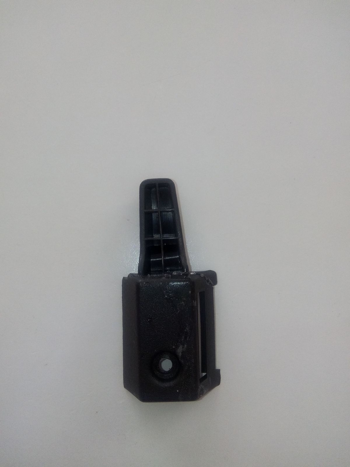

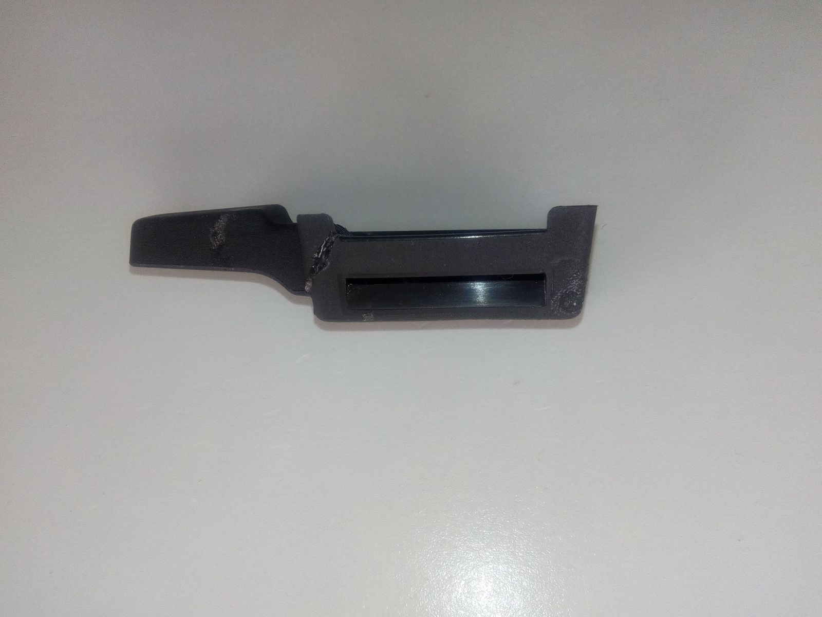

Jef_Lord Posté(e) Janvier 27, 2016 Partager Posté(e) Janvier 27, 2016 Je n'utilise pas Openscad car ma pièce est assez complexe à "designer" (cf. photos). C'est pour ça que je m'étais tourné vers la solution du scanner. J'ai bien obtenu un STL mais la forme est très imprécise. Je referai un essai quand j'aurais plus de temps. Lien vers le commentaire Partager sur d’autres sites More sharing options...
Laplume Posté(e) Janvier 27, 2016 Partager Posté(e) Janvier 27, 2016 Bonjour Jef_Lord En effet la pièce n'est pas évidente à faire, il faudrait peut-être la faire en 2 ou 3 pièces puis les assembler avec Openscad. Car je pense que le scanner ne pourra pas te donner les parties creuses à l'identique. Comme tu as peut-être lu dans mon dernier post, j'ai enfin reçu une réponse de l'ingénieur jesùs Arroyo qui me dit que pour les valeurs dans les différents réglages, il faut surtout tenir compte des valeurs de la triangulation des lasers. Pour les autres réglages les valeurs sont prises en compte automatiquement par le logiciel qui s'adaptera en fonction des relevés (paramètres intrinsèques de la caméra et paramètres extrinsèques de la plateforme). Je t'envoie le fichier STL pour la stabilisation des barres de support Laser, au cas ou tu en aurais besoin. Bon scan. Ciclop barre support lasers horizontal.stl Lien vers le commentaire Partager sur d’autres sites More sharing options...
