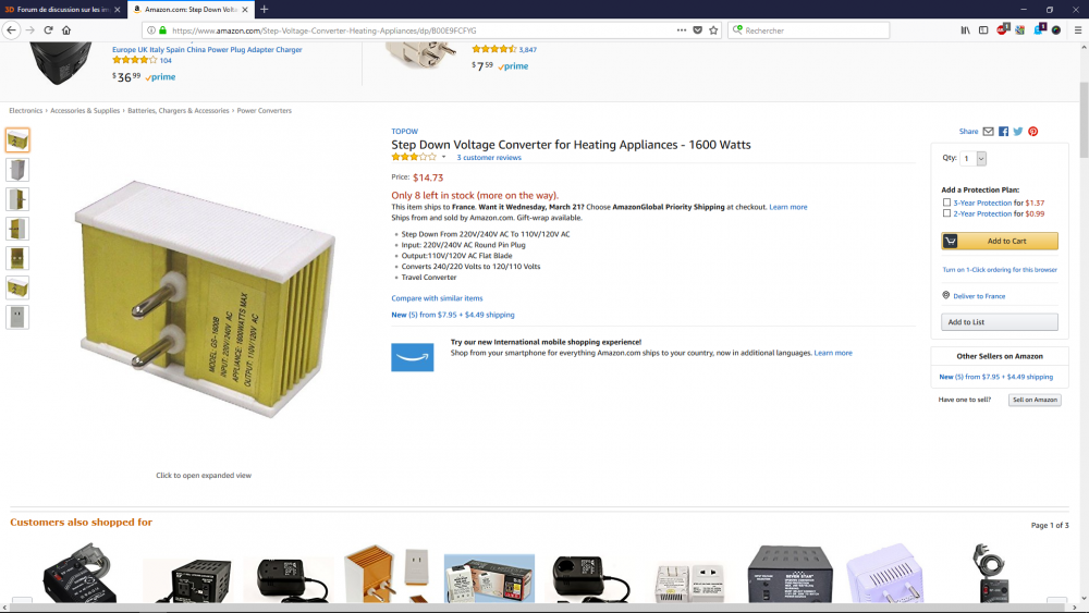

Janpolanton Posté(e) Mars 17, 2018 Partager Posté(e) Mars 17, 2018 (modifié) Bonjour, Je ne voulais plus me mêler à ce débat et j'aurais mieux fait de ne rien proposer il y a une heure, Vinns a dit : Pour les dominos je suis désolé mais on parle ici d'une connexion mobile et exposée, Heuh! à priori le domino ne devrait pas bouger, pas plus que le SSR auquel la diode serait raccordée. PS : des charlatans ayant pignon sur rue proposent des convertisseurs 220V/110V de la taille d'une boîte d'allumettes et devine ce qu'il y a à l'intérieur? Gagné! une simple et unique diode Allez! comme je vous aime bien, je vous donne un exemple de convertisseur 220V 110V 1600W vendu sur Amazon à utiliser pour des éléments chauffants Si vous en achetez un, ouvrez le par curiosité et publiez le résultat sur le forum. ( Vous risquez d'être déçus, dedans, vous ne trouverez qu'une diode ) Modifié (le) Mars 17, 2018 par Janpolanton 1 1 Lien vers le commentaire Partager sur d’autres sites More sharing options...
Lagaffe Posté(e) Mars 17, 2018 Partager Posté(e) Mars 17, 2018 Il y a 2 heures, Janpolanton a dit : ( Vous risquez d'être déçus, dedans, vous ne trouverez qu'une diode ) Tu exagère , y'a peut être un bout de fil électrique dedans aussi Lien vers le commentaire Partager sur d’autres sites More sharing options...
