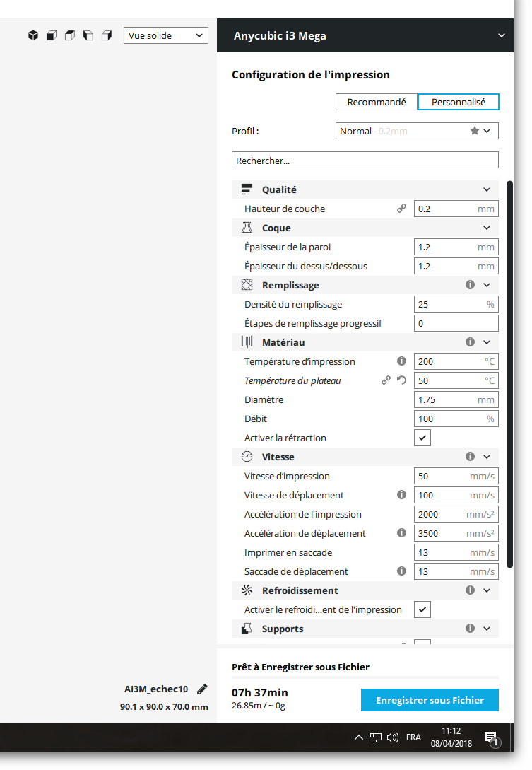

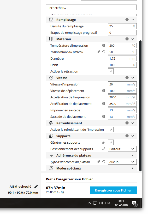

nitrog51 Posté(e) Avril 8, 2018 Auteur Partager Posté(e) Avril 8, 2018 Hello, Voilà ma config, si ça peux aider. Nitrog51 Lien vers le commentaire Partager sur d’autres sites More sharing options...
Jraf56 Posté(e) Avril 8, 2018 Partager Posté(e) Avril 8, 2018 Hello, merci, j'en prend bonne note. il y a plein d'autres paramètres à régler dans 'configurer cura'. il se peut que le problème réside à ce niveau. à titre d'essai, j'ai dit à cura que je disposais d'un imprimante ultimaker 3 : - il est enfin possible de sélectionner son matériau, il y a une case pour cela. - mon objet qui générait un fichier gcode incomplet de 24Mo passe à un gcode complet de 58Mo ! ne disposant pas d'une imprimante ultimaker 3, je ne peux vérifier que mon objet serait correctement imprimé jusqu'à la fin. mais au moins le fichier gcode se termine correctement avec le endcode correspondant. toujours à la recherche d'un fichier profil valide pour Anycubic I3 Mega... bonne journée à tous. Lien vers le commentaire Partager sur d’autres sites More sharing options...
