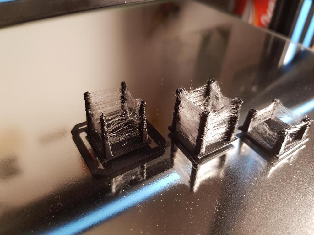

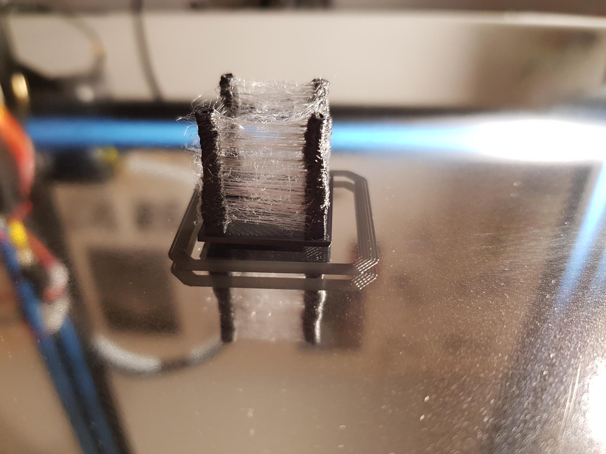

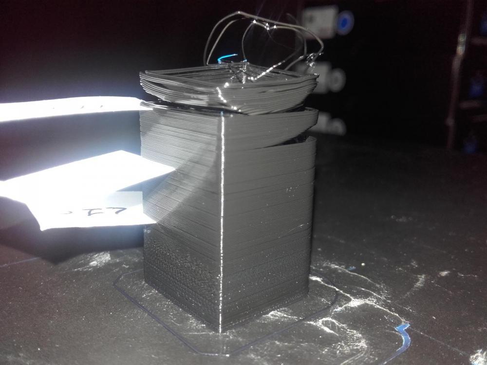

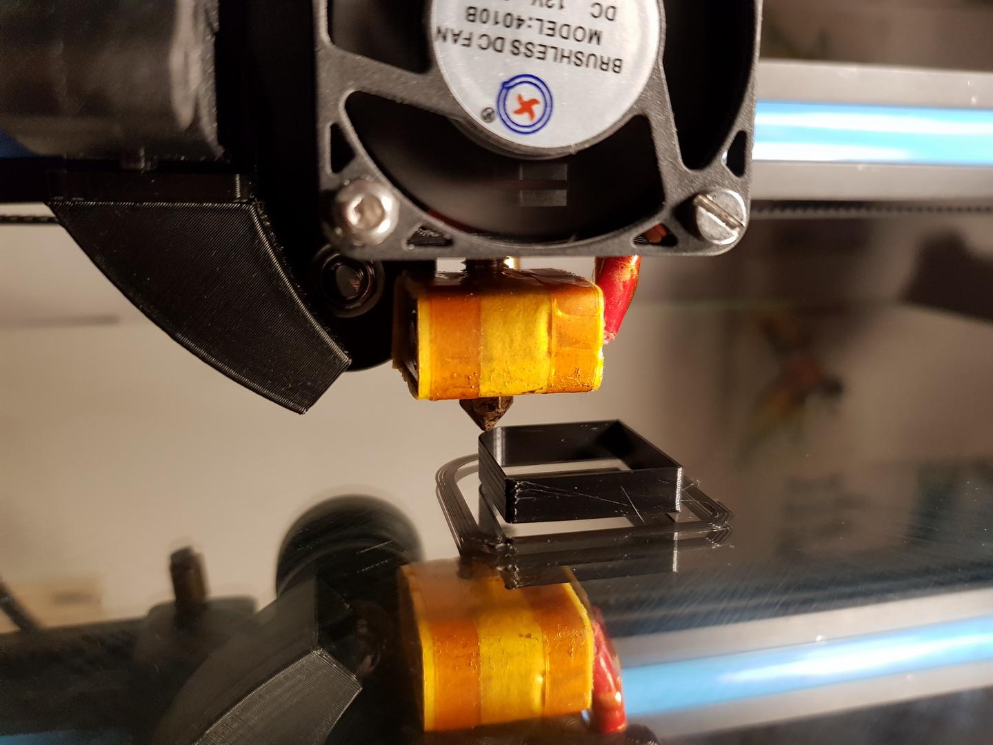

Sur les photos précédentes, on voit mon premier problème. Sur la deuxième photo, en passant en épaisseur de couche à 0.2 (0.1 précédemment), en augmentant la rétraction à 15mm et la T° à 230°, débit à 100%, toujours avec le PLA 3D870, on voit l'amélioration, mais ce n'est pas parfait !
@ShagoY "On dirait un accumulation de plein de défaut" de débutant qui veut mettre la charrue avant les bœufs !! :D
Je vais reprendre une démarche un peu plus scientifique, commencer par un test de température, et les réglages S3D de base sont même fournis !
Reste que mon test de l'Extrusion multiplier calibration pour déterminer température et multiplicateur donne une petite "crotte" à un angle à l'intérieur de la jupe.

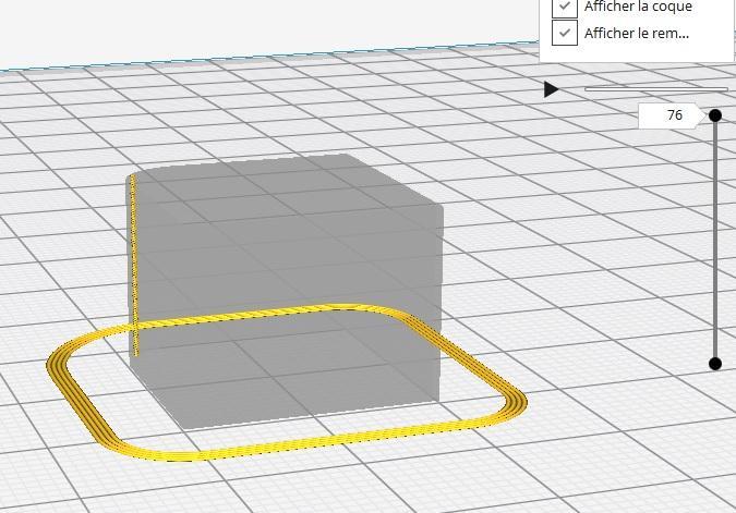

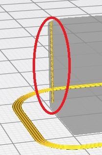

Les simulations d'impression, tant sous Cura que sous S3D font rien apparaître :
MultiplierCura.jpg.f319115703512448c9a7a252b3d30b7c.jpgMultiplierCuraDetail.jpg.55d07380eeb348c197ecf9057e2c4615.jpg
Là, je cale. C'est pour cela qu'il me faut reprendre du début avec des exemples de paramétrages S3D !

il y a une heure, yopla31 a dit :
Tout d'abord, j'utilise la même marque de filament, tes résultats de towertemp m’intéresse pour comparer aux miens :) mais à l'heure actuel, j'utilise une temp buse de 200°...  Tes 230° provoque peut-être l'effet d'over-extrusion (effet de boudin de filament - excès de matière sur tes layers / under-extrusion = manque de matière) que l'on voit sur tes photos. A voir donc.
Les simulations d'impression, tant sous Cura que sous S3D font rien apparaître..
Dès que j'ai un moment, je ferais le test d'extrusion. Reste qu'il serait "top" que tu nous mettes une photo du résultat, c'est plus "simple" pour comprendre que le mot "crotte" (Qui pourrait être au final de l'over-extrusion justement) :)
Pour le moment (débutant moi aussi dans le print 3d), j'utilise principalement Cura (que je tweak) et Slic3r (Uniquement pour le découpage). Je ne peux donc pas t'aider pour S3D :$
Sinon n'oublie pas de nous donner aussi ta vitesse de print (N'ayant pas fait encore fait de test à ce niveau, je suis à 60mm/s, soit la valeur par défaut).

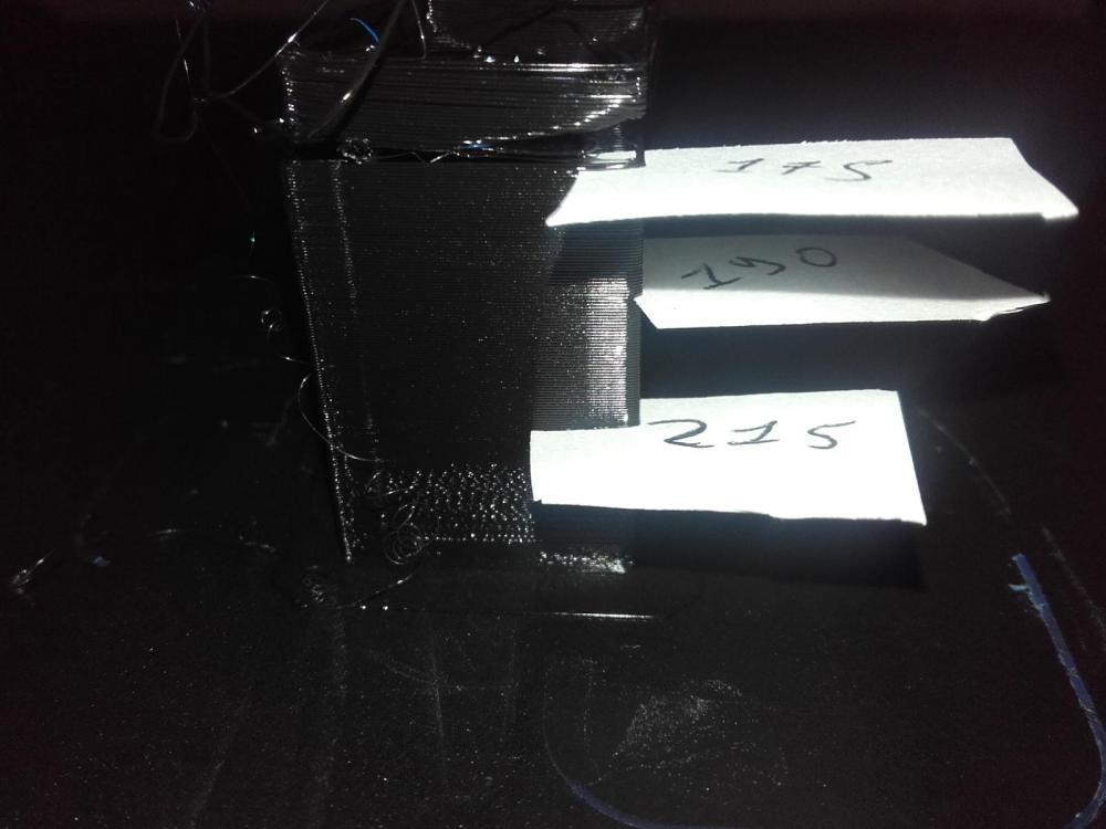

Ok, merci pour tes conseils.

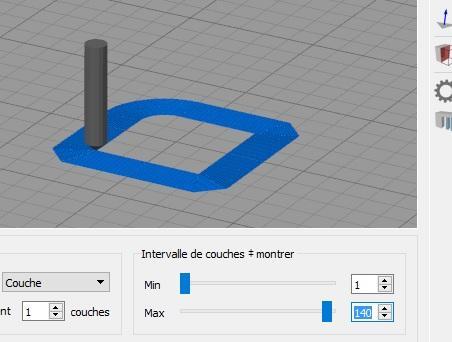

Dès ce soir, je teste la "Trump" Tower ! Pour le multiplicateur, comme tu peux le voir entouré de rouge sur la copie d'écran de la simulation Cura, la colonne jaune dans l'angle arrière gauche, est la seule partie imprimée. On distingue la silhouette grise de la pièce, mais seul les partie en jaune sont imprimées ! Donc cette colonne s'effondre sur elle-même, en une "petite crotte" ! :o Donc aucun intérêt à prendre en photo o.O
D'ailleurs, l'autre capture d'écran représente la simulation de print sur Simplify 3D, et tu peux voir que S3D en est à la 140ème couche, mais la représentation de la buse reste au niveau de la couche 1 !
Le résultat attendu devrait être comme montré par @nicolas65 :
même si nicolas65 l'a agrandie en hauteur pour s'en servir de temp tower, si j'ai bien compris ses explications.

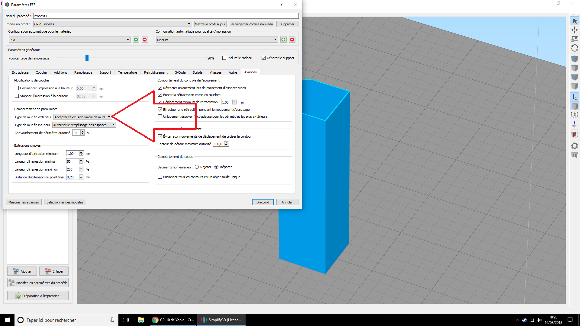

Bon j'ai testé ton "Extrusion multiplier calibration" car j'avoue ne pas avoir compris tout de suite ton problème... En fait, par défaut ton slicer n'est pas prévu pour imprimer d'aussi petit mur tout simplement... Lis le descriptif ou les commentaires ;)
Par exemple, sous Cura, il faut activer l'option "Imprimer parois fines" et seulement à ce moment là, tu pourras faire le test. Ça explique aussi pourquoi ton S3D ne t'affiche qu'une sorte de ligne jaune verticale. Trouve juste l'option sous S3D.
J'utilise le profil par défaut de Cura pour la CR-10. Idem pour ceux de configuration de l'impression (Draft quality/etc..). Tu peux donc les reprendre sans soucis.
Comme j'en suis encore à l'état de test des fonctionnalités, la seule chose que j'ai fait c'est d'ajouter des paramètres qui sont cachés par défaut.
Il te suffit d'aller dans "Préférences > Paramètres > Et dans l'onglet "Visibilité des paramètres". Je choisis un à un ceux qui peuvent m’intéresser. Par exemple, les différentes épaisseurs (dessus/dessous), le support "arbre/tree", les couches adaptatives, etc..
Tu peux aussi décider de tout afficher mais là gare à la prise de tête xD

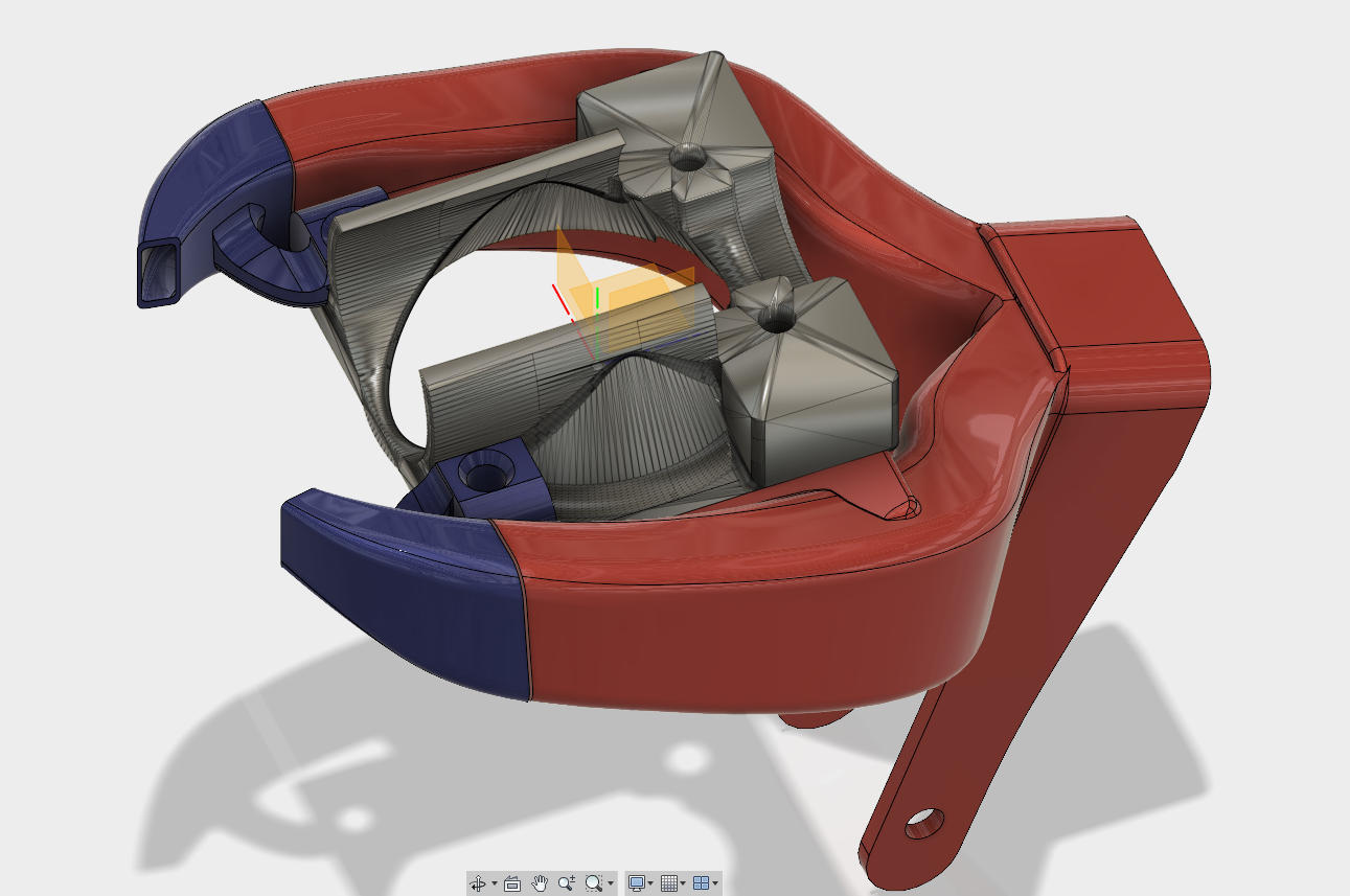

 inutile de modéliser un tel système de fans en forme de Fang ou autre et positionner le support du BLTouch pour changer tout après...
J'en suis à mon deuxième test de fang... Mais je crois avoir trouvé la perle rare (je le print en ce moment même) : https://www.thingiverse.com/thing:2759439
A ma connaissance, c'est le seul fang existant qui a été conçu avec l'aide d'un ingé en airflow... Et surtout il utilise un autre système de fixation et il est "modulaire".
Bon il est super moche lol et il ressemble à un robot de "Tron" :ph34r:

Bien vu, @ShagoY l'option "Imprimer parois fines" ! Je me doutais qu'il s'agissait d'un tel paramètre, mais comme je cherche à lancer des prints pendant que je bosse sur l'autre PC, je n'ai pas pris le temps de me poser et regarder en détail ! Je regarde cela en rentrant tout à l'heure ! :)

Pour Cura, je me suis pas trop casser la tête; j'ai tout affiché !  Résultat, incapable de voir l'option parois fine !! o.O
Elle est dans "coque".

ne pas oublier  l'aspiration importante  au dessus du croisement des deux flux d'air, perso  j'ai conçu le mien  avec un ventilo de gros diamètre  et avec plus de puissance en resserve pour les pontages, le gros diamètre pour  avoir de la préssion d'air  avec une vitesse de rotation plus faible,  le ventilo aspire des deux cotés de l'hélice, je l'ai également concu avec des buses  amovibles  pour éviter les crash avec l'ABS
le flux d'air est légèrement décalé à cause du fait que l'aspiration est moins importante  coté moteur  du ventilo qui est pourtant ouvert mais masque beaucoup l'aspiration , les buses  sont degueux car imprimées sans refroidissement :emoji-E412:
le fang  petfang  me parait avoir deux problemes et 1 gros avantage
l'avantage est  de que le ventilateur est tourné  de façon perpendiculaire aux mouvements ce qui est trés trés bien :17_heart_eyes:
problème numéro 1  :  buses soufflage surdimensionnées,  inutile de refroidir sur  10cm de large, il n'y a que 0.4mm à refroidir !
second probleme :  le flux d'air risque  d'etre déséquilibré entre les buses  car  un ventilo  à action ne souffle pas du tout de facon uniforme  sur son rectangle de sortie
puis aprés  je ne vois pas où est ce qu'il est question d'aerodynamique :2_grimacing: coudes à angles droits etc ... :8_laughing:
pour s3d et l'impréssion d'un mur fin  :
j'utilise cela  car  une seule couche ca montre bien les defauts , et c'est rapide

Oui, dès mon retour à la maison je me suis empressé de trouver l'option "mur fin" sur Cura et S3D avant même de lire l'indication de @ShagoY et la tienne. Quelle buse je fais, et à mon age, c'est sans espoir ! :$

il y a 33 minutes, nicolas65 a dit :
  • Oui, pour l'orientation du ventilateur et c'est rare, on peut trouver quelques remix mais bon... Ça change tout au niveau des vibrations.
  • Justement si tu regardes bien, l'ouverture est plus petite qu'elle n'y parait. Elles forment une sorte d’entonnoir. J'avoue que c'est pas visible sur les images.
  • Pour le déséquilibre, regarde :
  • Je ne suis pas un pro de l’aérodynamisme etc.. Mais regarde à 5sec de la vidéo suivante, on ne le voit pas bien autrement désolé.. Mais il y a des sortes d'ailettes directionnelles (M'en veux pas avec mon jargon stp ^^), bref ce n'est pas juste des angles droits etc.. :$
Clairement ce fang n'a pas été mon premier choix. Je le trouvais trop carré/etc.. Mais finalement j'ai pris le temps de lire les descriptifs/commentaires, voir les différentes vidéos, analyser le STL par rapport à tous les autres fang que j'ai essayé.. C'est clairement le plus avancé selon mes critères de noob :$.
Sur les autres fang, le créateur ne sont généralement que des designers. Donc oui, ils sont tout beau mais voila... :ph34r:

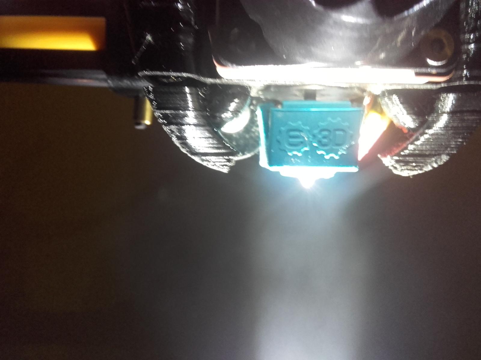

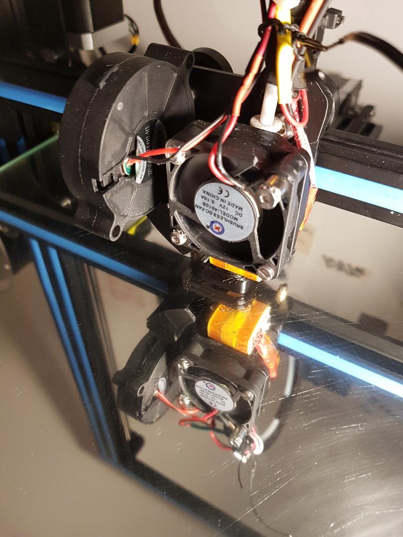

Suis en train, Chef ! Mais j'ai grand espoir, le test de l'Extrusion multiplier calibration est en cours :
On peut voir mon système de refroidissement très simple !
et qui est peut-être en partie responsable de mes "cheveux d'ange". Sur cette dernière photo que j'ai bien fait d'aller prendre, la pièce s'est détachée de mon miroir passé au papier 600. A priori, ce n'est pas suffisant.
les mesures sont étranges : 0.48 sur les 2 faces tangentes au congé , 0.63 et 0.53 sur les 2 autres.
Je relance un test avec un coup de laque !

Je n'ai jamais fait le test de l'eau, tu le trouves comment ? (Voir l'image)
Pour la fumée, je pourrais tenter un "guetto style" avec  de l’encens mais bon je sens (c'est bien le mot) que ça va être galère... Tu as un process par hasard ? Sinon ton fang, je le trouve sur ton topic ? :)
Modifié (le) par ShagoY

il y a 25 minutes, yopla31 a dit :
L’intérêt que je vois à un fang est de refroidir les deux cotés (donc mathématiquement plus de surface), en plus de la visibilité de la buse :)
Lien vers le commentaire
Partager sur d’autres sites
il y a 2 minutes, ShagoY a dit :
Et peut-être moins de "cheveux d'ange". Pour la fumée, je pense à une paille et ma e-cigarette (sans nicotine, juste de la vapeur aromatisée :P).
oui je l'ai déja fais à l'eau :$ si j'approche  trop ca me projette des gouttelettes :emoji-E412:
non mon fang  n'est dispo  nulle part en ligne il est prévu pour mon ventilo de 69mm  et egallement  se combine avec un stl  de thingiverse que je n'ai pas créé(support tete e3d)
