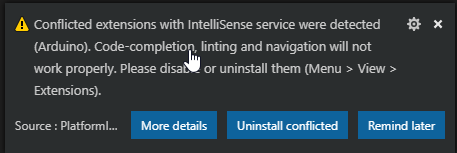

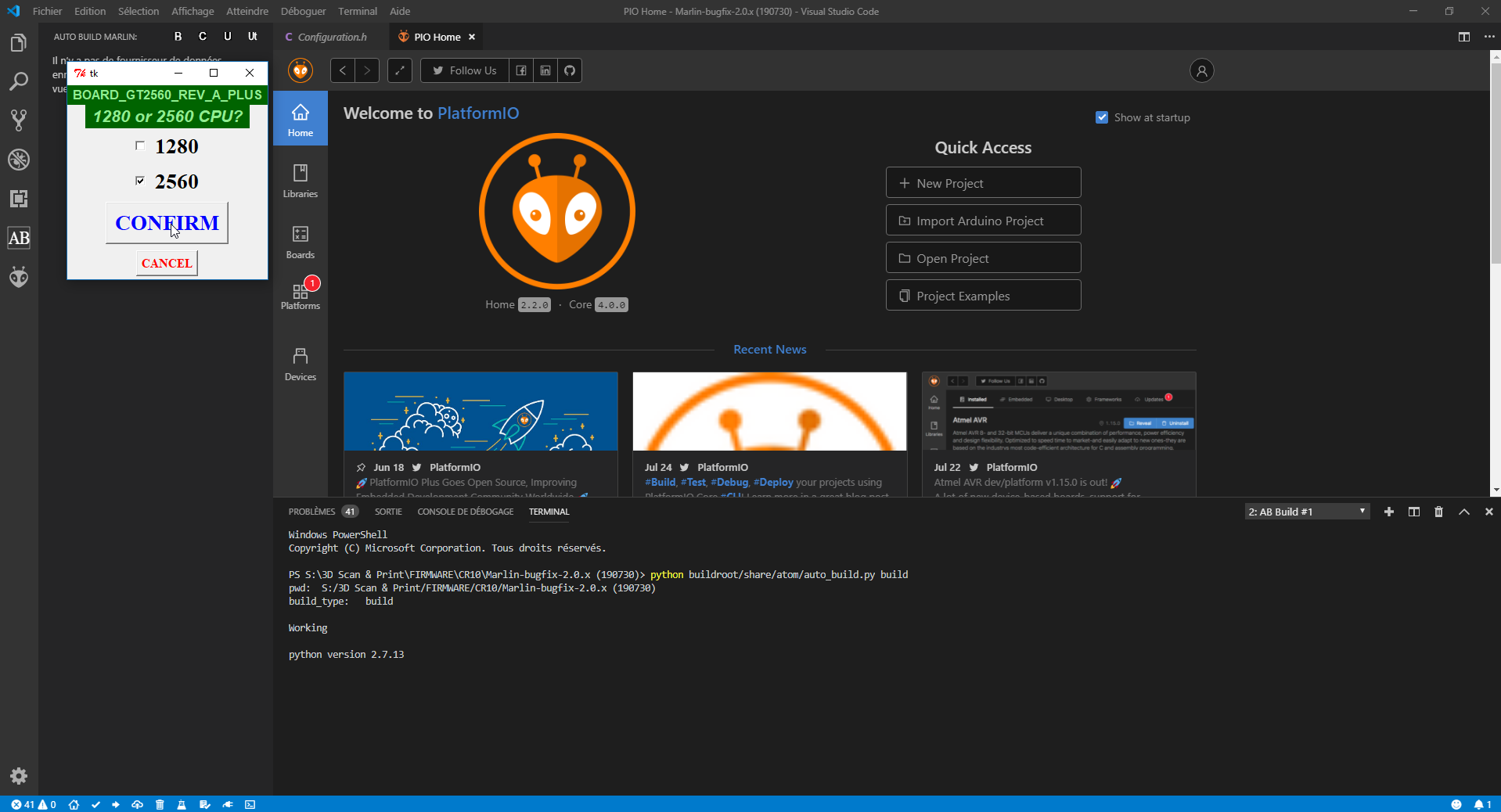

Autre bonne nouvelle, j'arrive à compiler avec VSCode; j'ai ré-installé, tester => KO car il manquait le client GIT, après installation du client, ça fonctionne, mais il faut exécuter VSCode en Admin, je crois. Je n'ai pas encore flasher avec ces exe, mais il n'y a pas de raison. Reste à tester une compilation en STM32 et je commande la SKR Pro v1.1 avec des TMC2209 🤩. J'ai un message d'erreur mais la compil fonctionne quand même. Si quelqu'un a une solution...

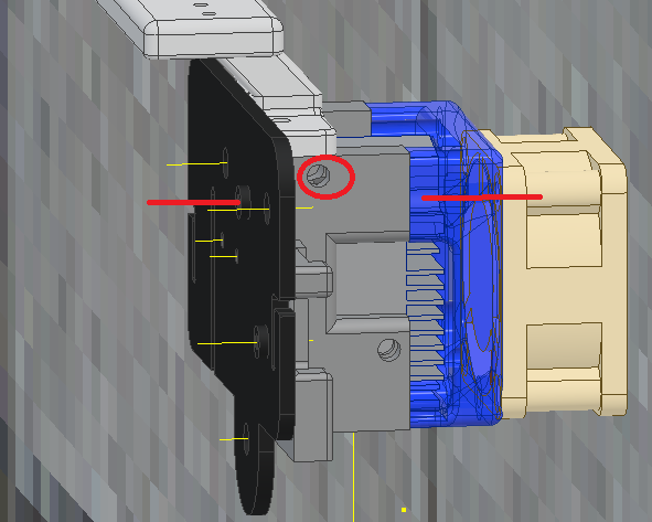

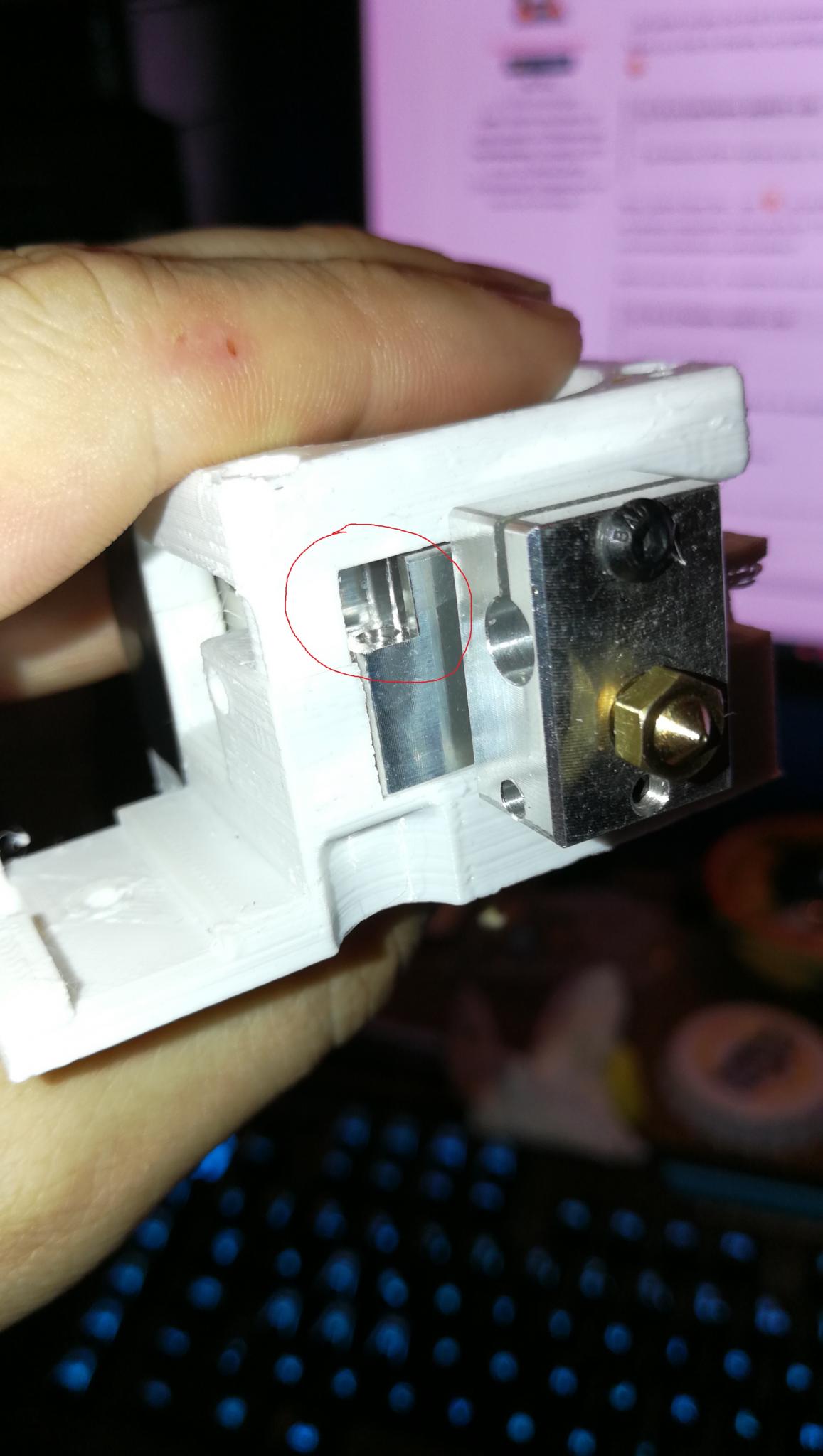

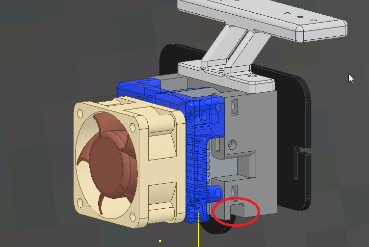

Je suis en plein montage, et déjà les petits défauts à corriger : j'avais oublié l'accès à la vis qui bloque le heatbreak (en rouge sur le 1er screenshot) et l'écrou prisonnier pour la fixation du petsfang me gêne pour mettre une des 4 vis de fixation du support sur le chariot (2ème screenshot).
image.png.c1a9fde865e2bd01d9b390290e417ba0.pngimage.png.f1917f08ecbcdf645450541108b1b1b2.png
C'est pour cela qu'il vaut mieux que j'essuie les plâtres et corrige mes erreurs avant de distribuer des pièces bâclées. 😜
Mais j'oublierai pas ! Je retourne à mes tests. Le montage est presque fini. Vite les tests d'impression....

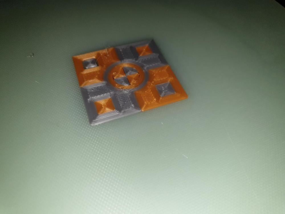

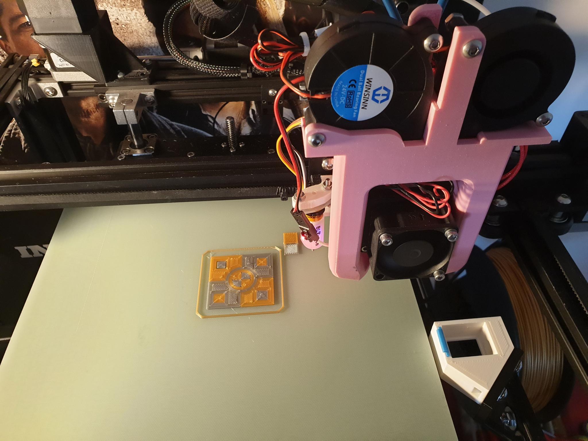

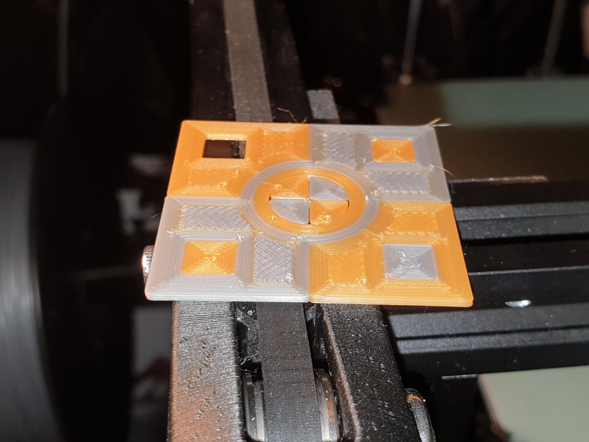

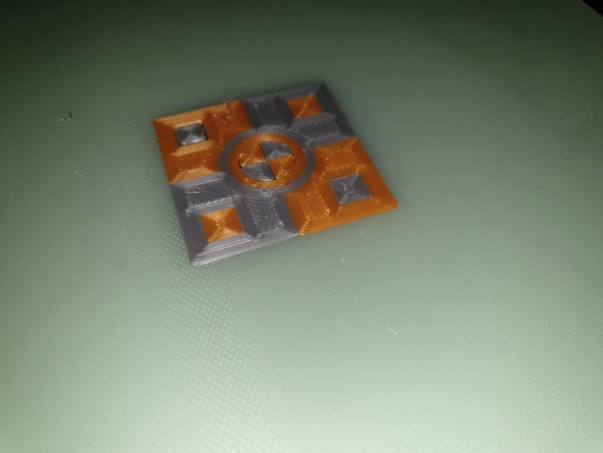

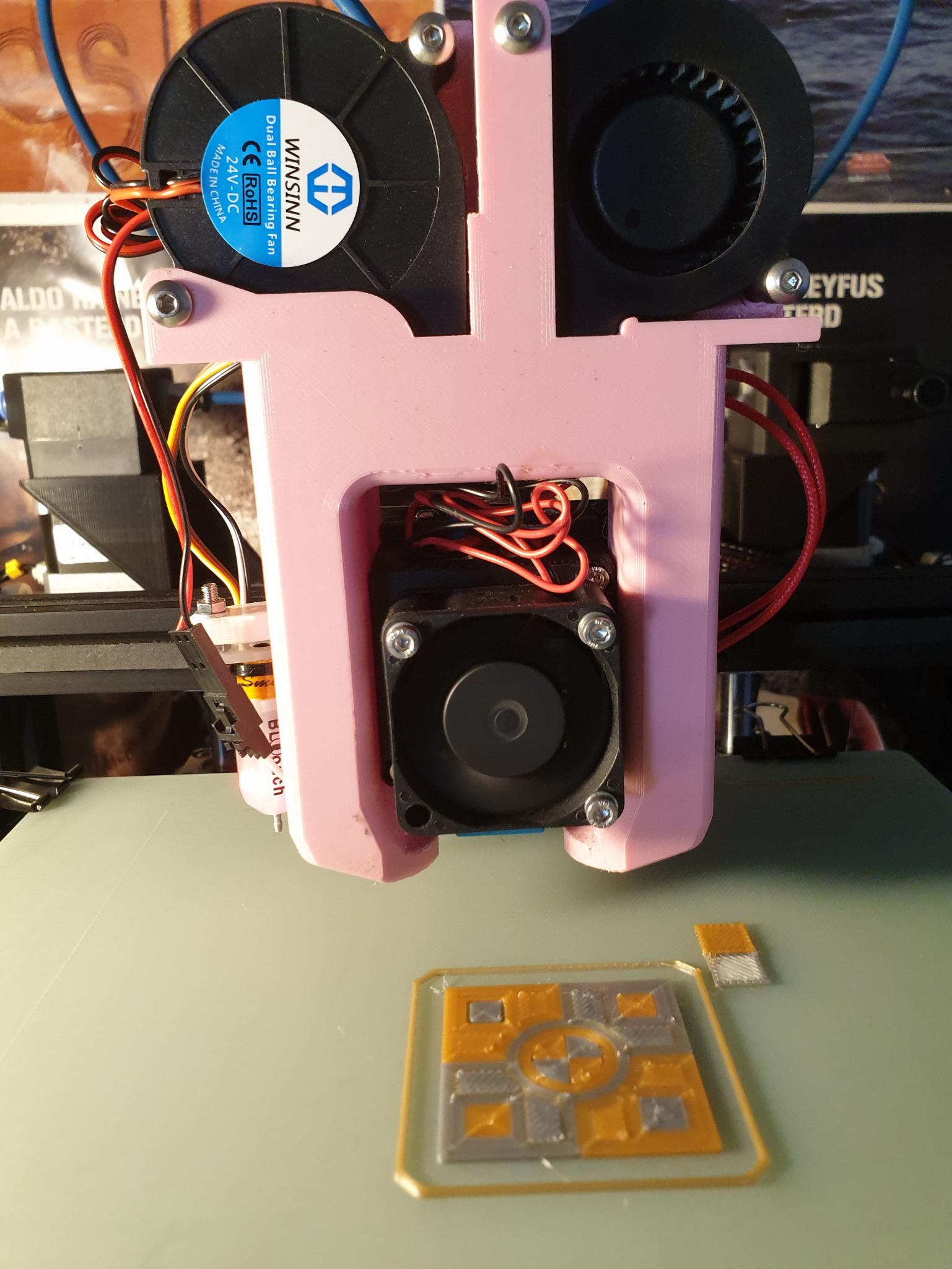

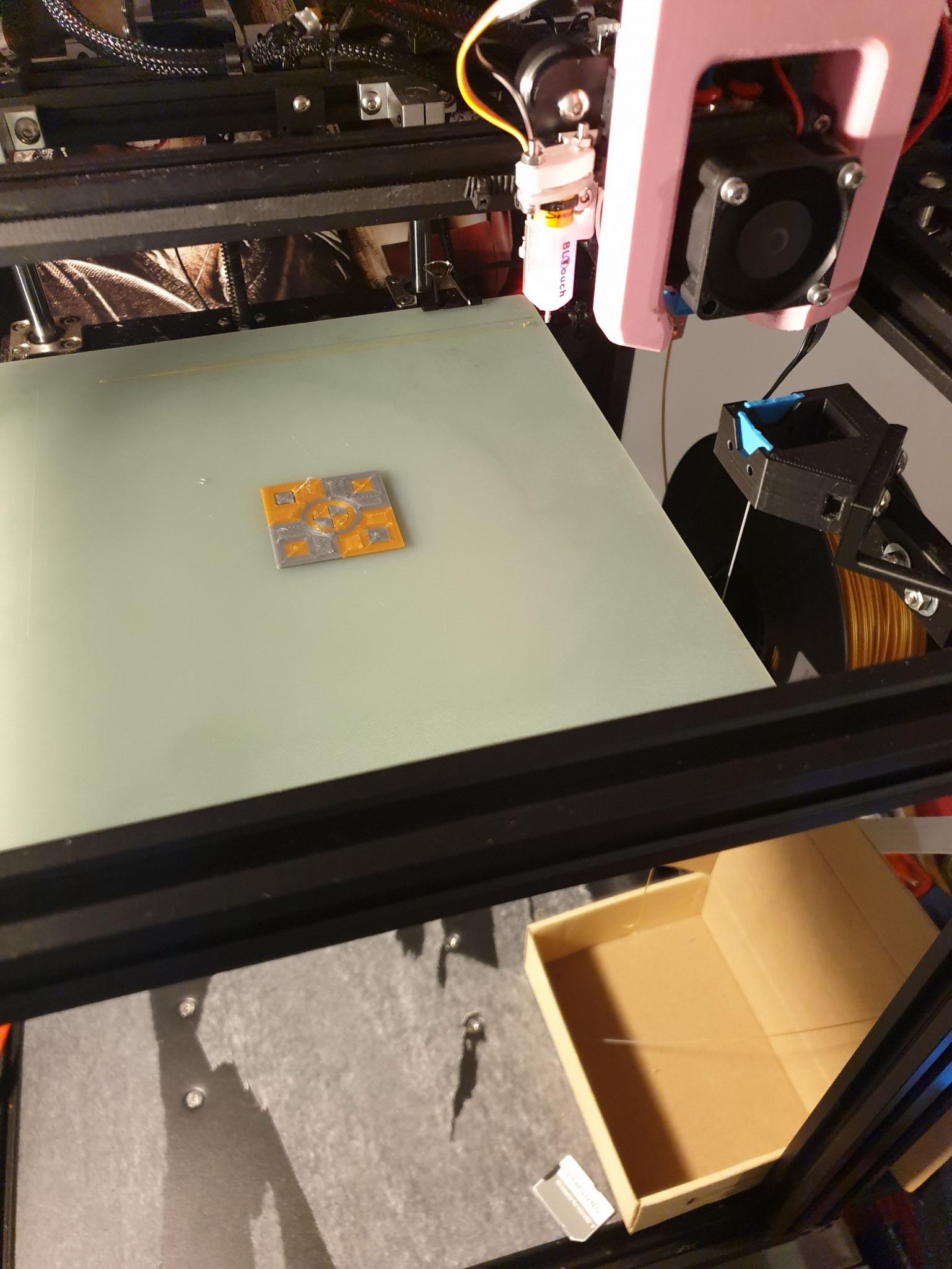

Après les premiers tests d'impressions, le montage semble correcte. Pas imprimé la version corrigée du support. J'attends la validation de  @Poisson21  .
20190804_125347_redimensionner.thumb.jpg.35826c40108a404c7b5604bd0ae37c44.jpg20190804_125325_redimensionner.thumb.jpg.f62a56ccd224ef30e3f72d98a69e0e50.jpg20190804_125257_redimensionner.thumb.jpg.1d299cb5faf09df13d1941ccf77a4a91.jpg20190804_125707_redimensionner.thumb.jpg.9860bdbd134e9c52afedfa8a8882c061.jpg20190804_125634_redimensionner.jpg
Le résultat avec une tour de purge est correcte, mais il faut que je teste une séquence différente au niveau rétractation au changement d'outil. Sur la 2ème photo de la pièce test, on voit les "glop" où la buse s'est arrêtée pour le changement d'outil...
La solution avec le bac de purge pour éviter la tour de purge et le gâchis de filament, n'est pas au point. On voit ce bac en blanc à gauche sur la photo ci-dessus. Même en passant plusieurs fois sur la languette silicone après avoir purger 15mm de filament, celui-ci reste quelques fois collé à la buse et me pourrit la couche en cours...😡 C'est peut-être en partie dépendant des filaments utilisés (du PLA PREMIUM WANHAO OR et ARGENT). Mais ce qui veut dire qu'il faut améliorer le système qui pourtant parait simple à mettre en oeuvre comme le montre Le GüeroLoco ici🤔

Il y a 19 heures, yopla31 a dit :
il ne me restait plus que des 4489
Salut Yopla,
C'est nouveau? Tu parles je pense des A4988 😉
Comme d'habitude, tes pièces me semblent bien conçues / réfléchies: bravo_mains.gif.85f8bb65f6e9b8997489891cf035f6bb.gif
L'ASA s'imprime bien même sans caisson? Il lui suffit d'une température de plateau / buse proche de l'ABS ?
Hâte de voir la suite de tes pérégrinations qui m'ont l'air bien parties. Ton montage tu ne le prévois que pour la Ender 5? Ça n'alourdit pas trop la "tête" (elle de déplace sur l'axe X qui lui même se déplace en Y)?
Le bac de purge sur une CR10 me semble complexe à réaliser car la tête ne se déplace jamais en dehors du plateau de 310x310 pour une surface d'impression de 300x300.
La pièce à l'arrière du Petsfang pour soutenir ton câblage est de ta conception? Comment est-elle maintenue sur l'ensemble Petsfang?
Il faut vraiment que je me mette sérieusement à la modélisation 🙂 .

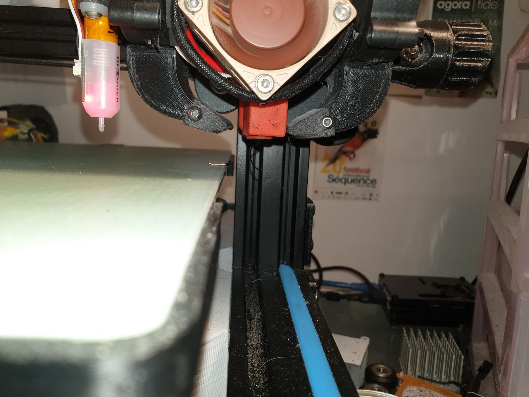

il y a 56 minutes, fran6p a dit :
Il y a la place ! La preuve :
20190804_172704_redimensionner.thumb.jpg.af059eb5ade3214cabc8b229be769cd8.jpg20190804_172958_redimensionner.thumb.jpg.50c77f75b1f8e870c3f885c61ea6992a.jpg
De mémoire, j'ai juste changé la vis du tendeur pour une tête bombée. Sur la Ender5, j'ai -20mm (1 mm de plus que la CR10) mais j'ai déclaré -12 :

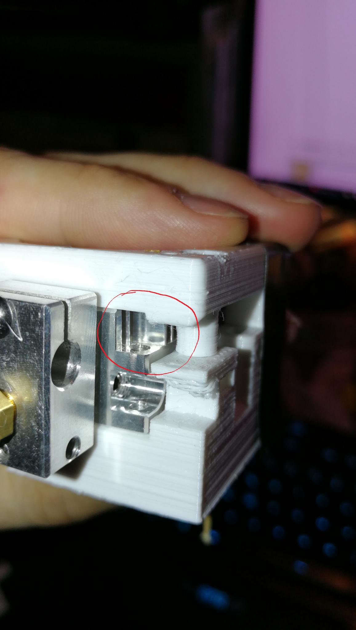

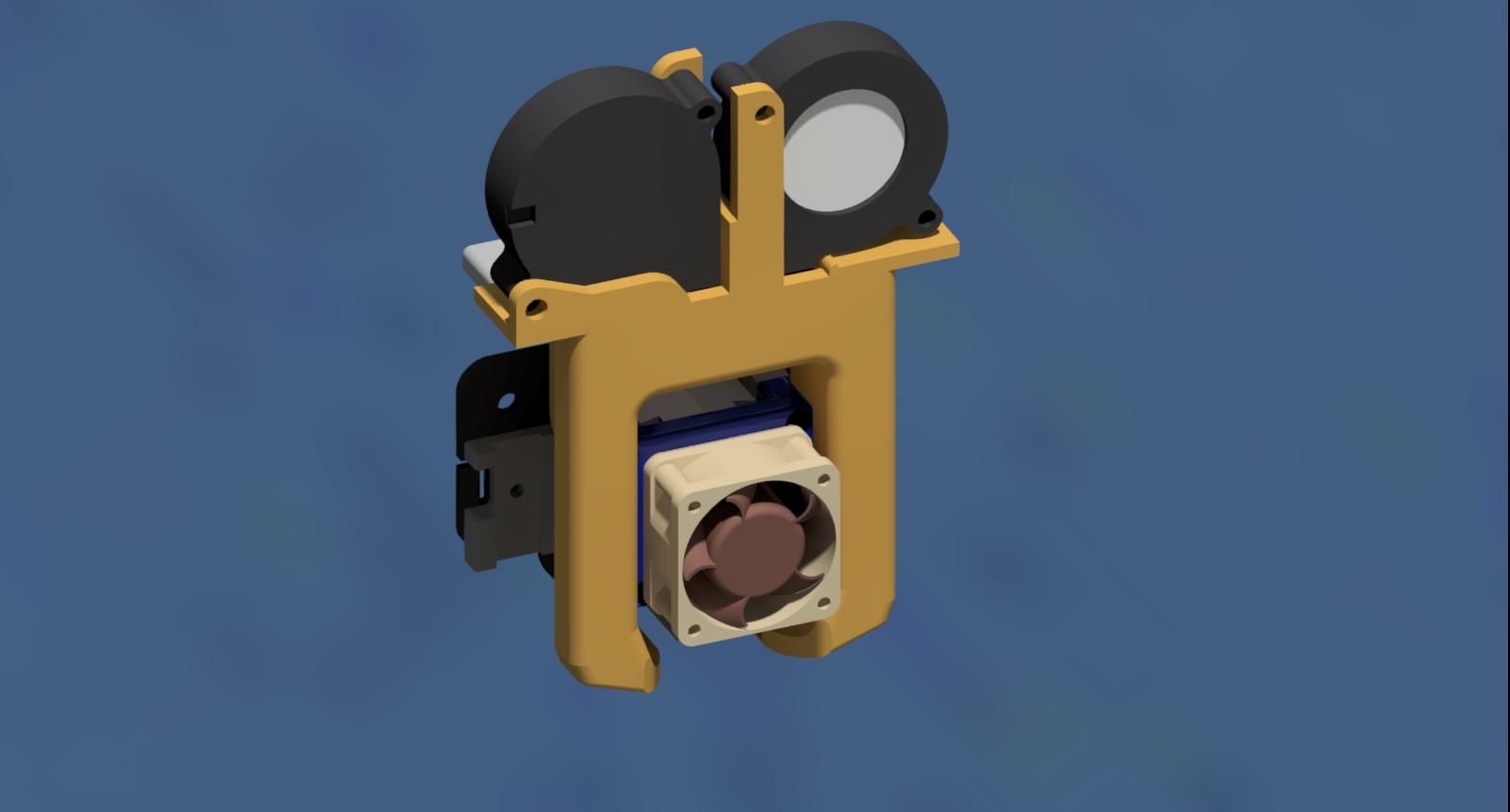

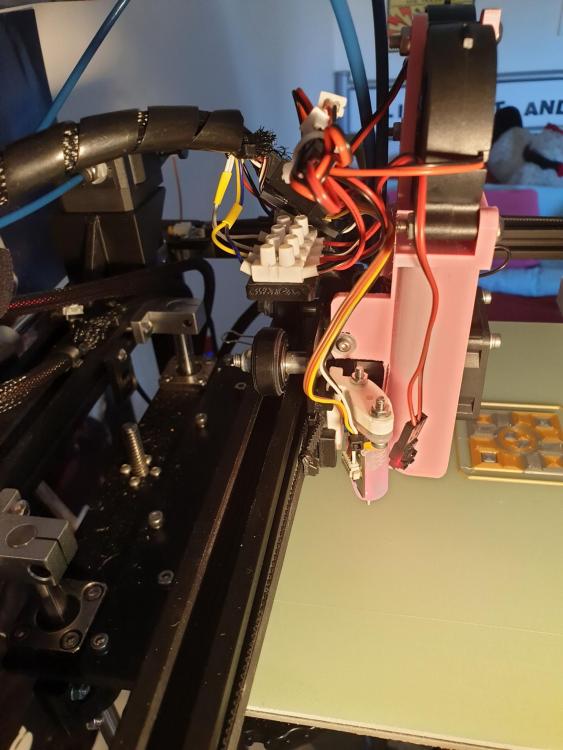

@yopla31  Bon, j'ai fini de l'imprimer et ai fait un premier montage à blanc avec la tête, aucun problème de montage, tout est bien ajusté.
A part quelque arrondi qui n'ont pas été reporté du cover au support , tout a l'air de bien aller.
Juste une remarque sur l'espace autour de la tête sur le bas, il y a un petit espace présent de chaque côté au niveau des passage de vis du ventilateur d'origine qui permettrait à l'air de descendre en direction du bloc de chauffe au lieu de partir sur les côtés. En dehors de ça je pourrais en dire plus demain matin quand je ferai un essai de montage.

Le 04/08/2019 at 19:08, fran6p a dit :
Cool 😉 .
J'ai juste un peu de mal à comprendre comment en déclarant un Xmin à -12 il est possible d'aller plus loin du côté Xmax (où se positionne la buse quand tu fais un home XY?).

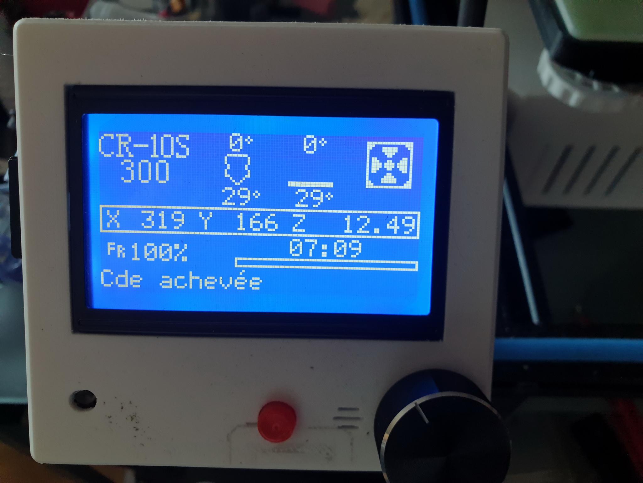

Les -12 pour Xmin, c'est sur la Ender5 :
Mais j'ai dû découper l'angle inférieur droit du chariot et ajuster le capteur. Mon bed est déclaré aux dimensions max relevées.
Pour la CR-10, bien que je ne l'utilise pas, j'ai déclaré comme ceci :
// @section machine
// The size of the print bed
#define X_BED_SIZE 300
#define Y_BED_SIZE 300
// Travel limits (mm) after homing, corresponding to endstop positions.
#define X_MIN_POS 0
#define Y_MIN_POS 0
#define Z_MIN_POS 0
#define X_MAX_POS 319    //X_BED_SIZE
#define Y_MAX_POS Y_BED_SIZE
#define Z_MAX_POS 350 // Par securite avec moteur Z en haut (400)
Pour la capacité d'impression, c'est la taille du bed, mais il est possible de faire un G1 X319, et même au delà, mais avec un M201 S0 pour annuler les sécurité de fin de course !
Là avec les déclarations X_MIN_POS et X_MAX_POS (et autres), tu t'affranchis du M201 dangereux et agissant sur les 3 axes indifféremment !

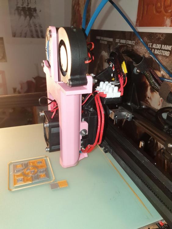

Des premiers tests effectués avec la tête XCR, son fonctionnement n'a posé aucun problème. Les changements de filament se passent bien. Mes problèmes sont uniquement au niveau de la maîtrise du script de changement d'outil et l'usage des variables de S3D.

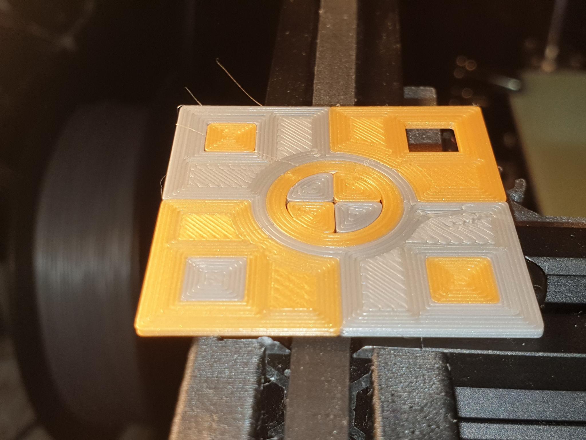

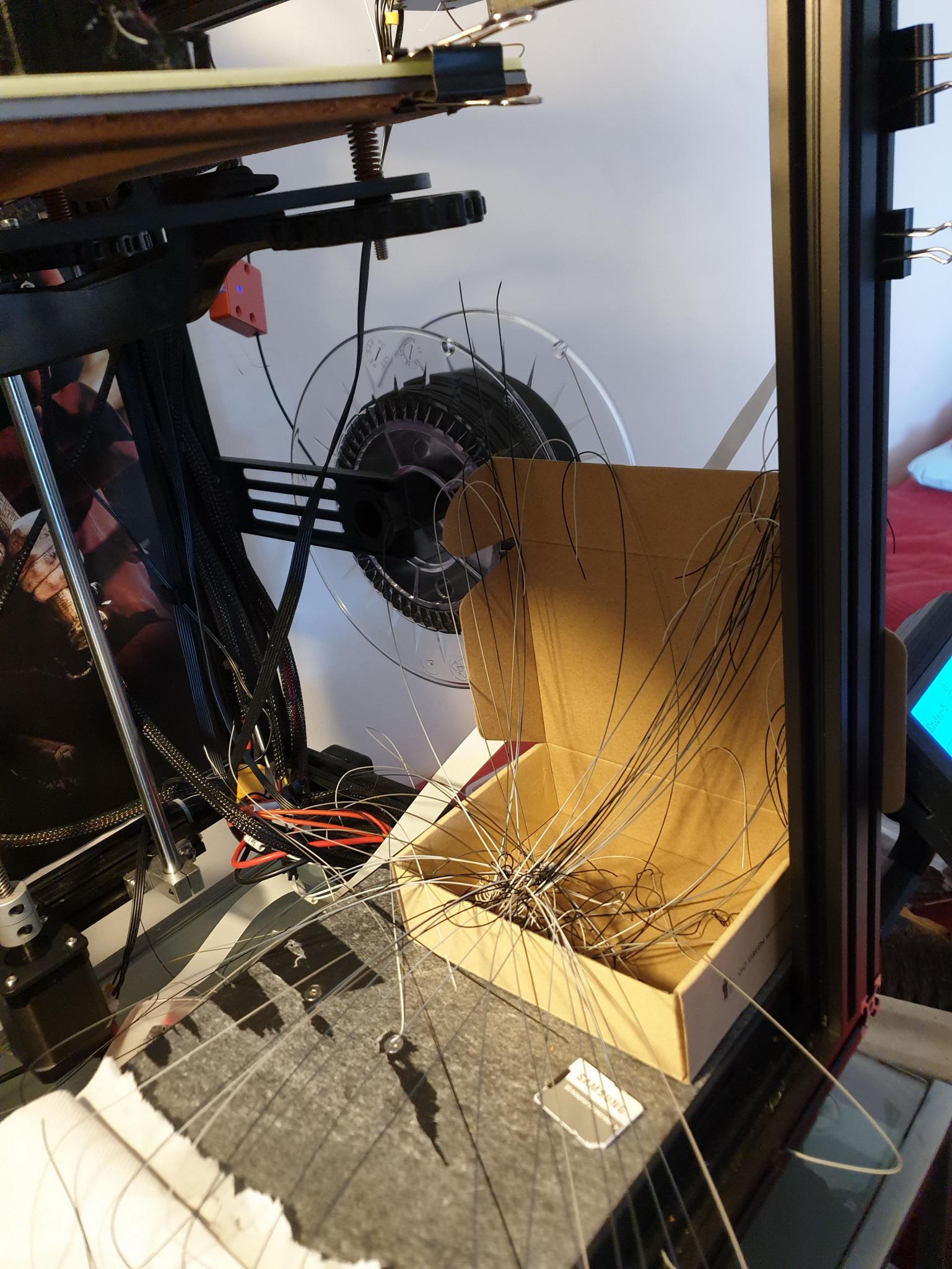

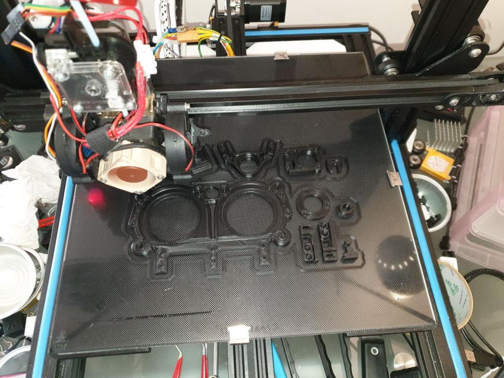

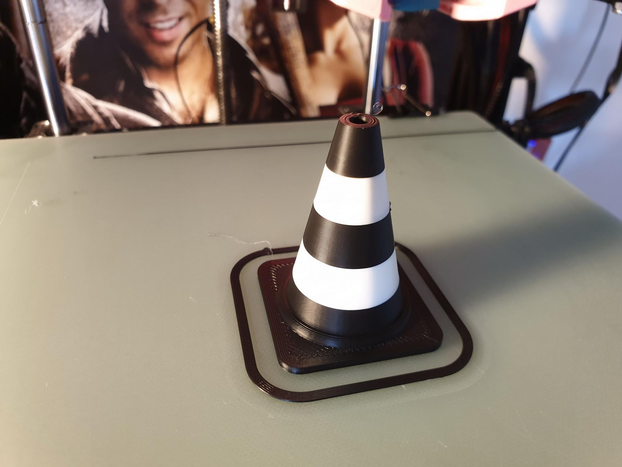

La dual extrusion sur la Ender-5 a bien avancée.
20190815_235427_redimensionner.thumb.jpg.e6df13ed19e34aa1b549efc70eb53d43.jpg20190815_235332_redimensionner.thumb.jpg.1741189fe850b75f184aa018aa908472.jpg20190816_150742_redimensionner.thumb.jpg.233e22e0e7c60b0ce7312056cc3548f5.jpg20190816_200007_redimensionner.thumb.jpg.39c8db4d020bbda0fc0581b14effcbec.jpg
(les photos sont cliquable pour afficher en pleine résolution pour voir les détails). La 1ère photo montre le test standard avec du PLA Wanhao Premium. Sur la 2ème photo, on distingue le bac de purge au-dessous de la tête et de son Petsfang "rose". Sur la 3ème photo, les petits "blogs" sont sur la face cachée (😜) mais n'avait pas encore étaient résolus. On en distingue un sur la droite à la limite de la 2ème bande noire et de la 2ème bande blanche, ainsi que sur la "jupe" d'amorçage, proche du coin supérieur gauche. Ils sont dus à une commande inutile qui provoquait une élévation en Z puis abaissement.

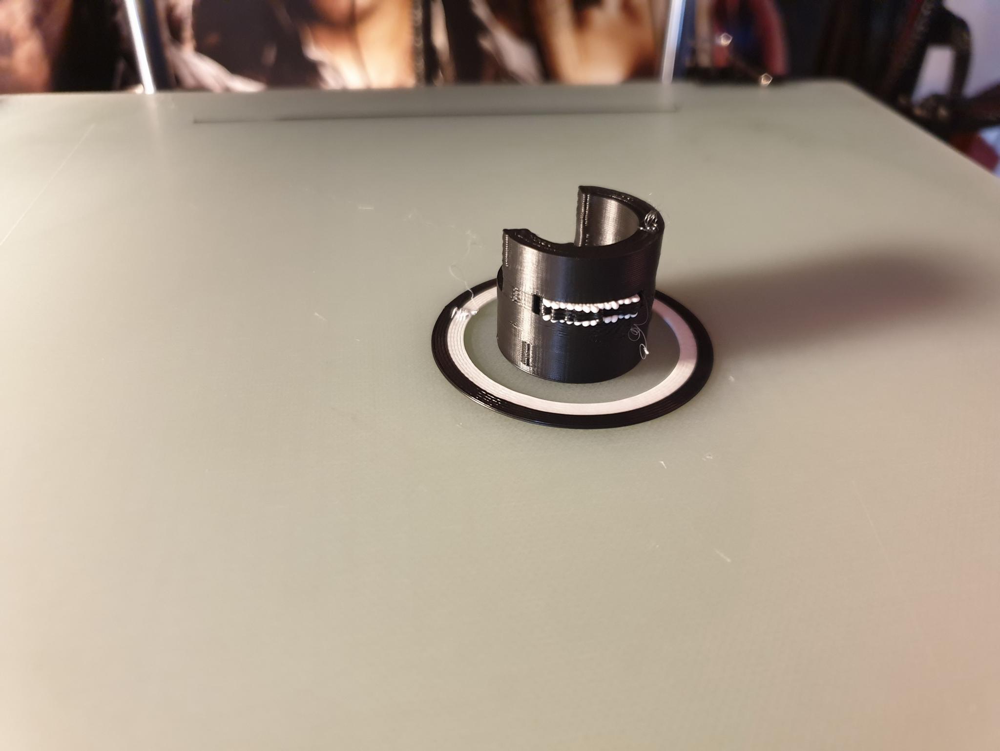

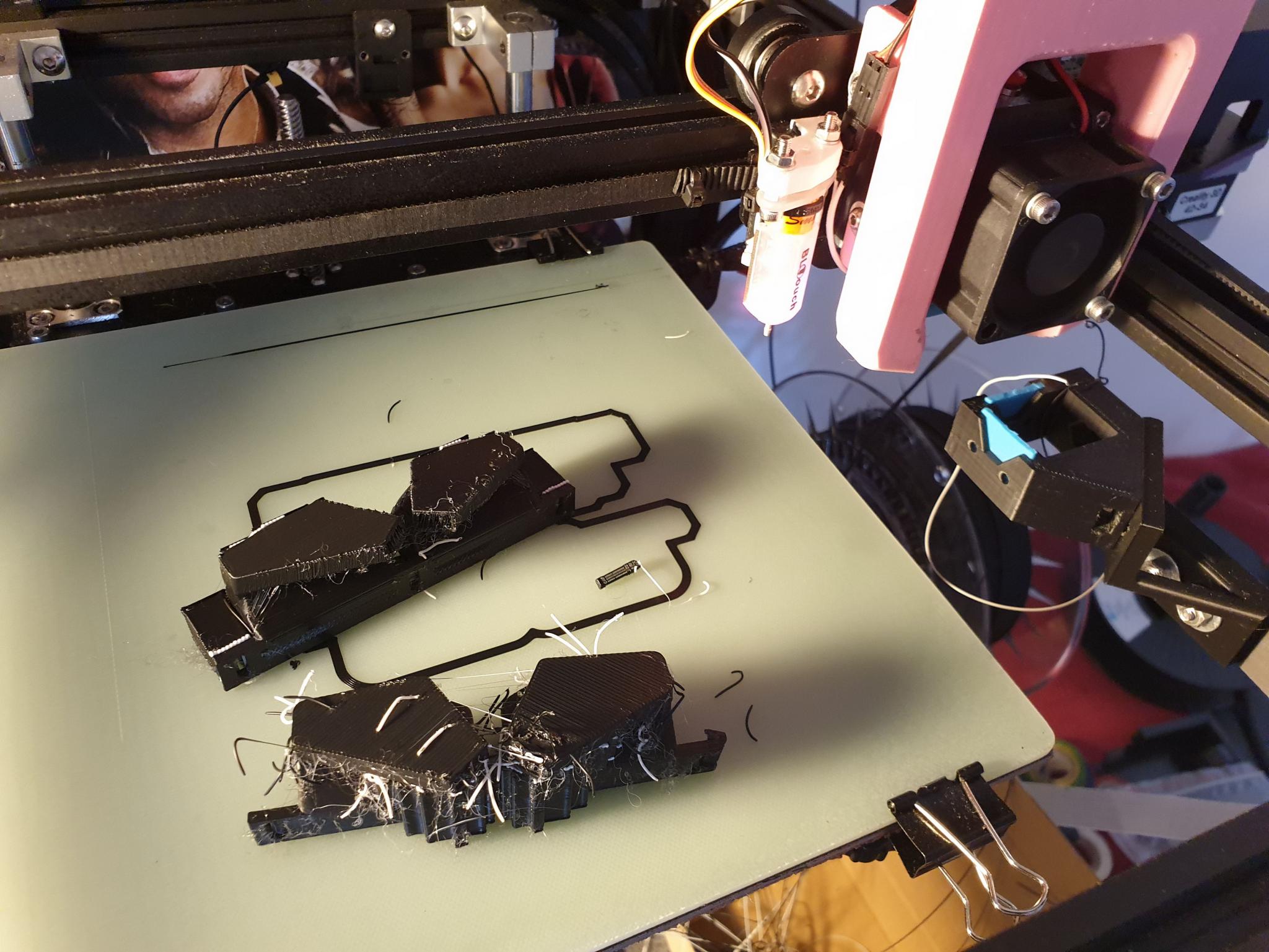

Sur la 4ème photo, les blogs ont disparus, mais la buse s'était salie et un petit bout de filament reste attaché à la buse. Comme le test est censé simuler une impression avec des zones de contact des supports en PVA (simulés en 3D870 blanc 😉), les petits bouts de filament n'ont pas été nombreux.

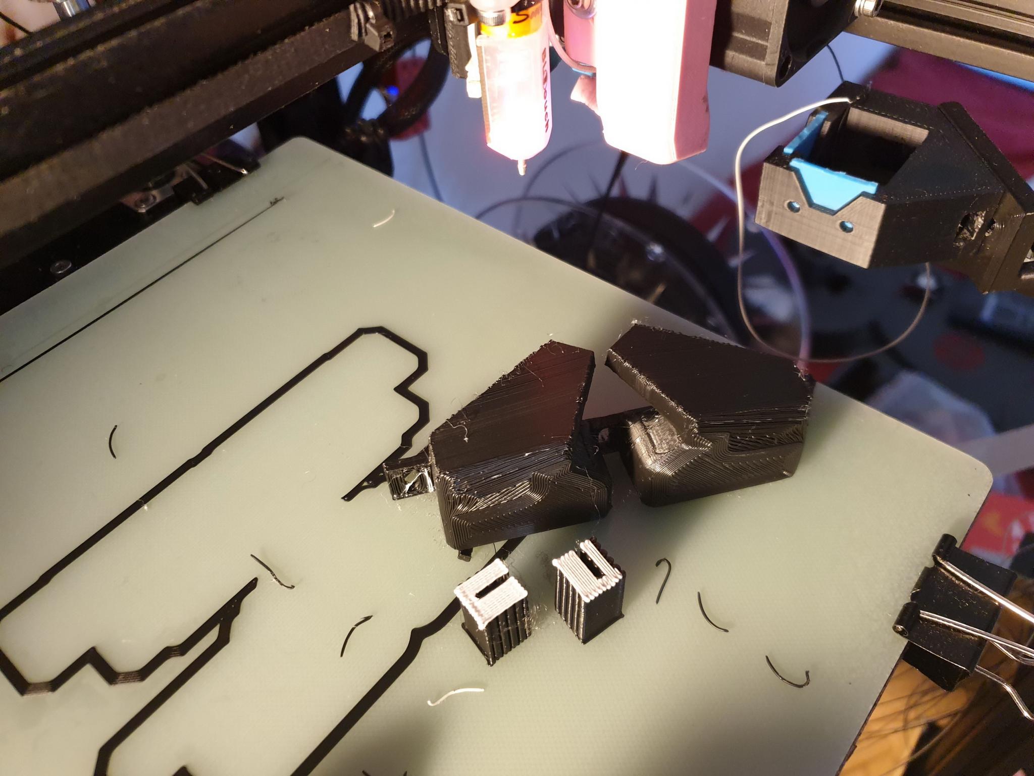

Cela n'a pas été la même chose sur un test d'impression des conduits de refroidissement du système de dual extrusion à bascule !
 20190817_110416_redimensionner.thumb.jpg.0a5c7deebef2962974c33d7aae05c6a7.jpg   20190817_111112_redimensionner.thumb.jpg.f1f98c6aaf1eda6ee8ae4d7548b39df2.jpg
On solutionne une anomalie et on en découvre une nouvelle !! Pourtant les supports ont bien fait leur office (photo de droite). On voit clairement sur le bac de purge un filament resté accroché. Avec les PLA Wanhao, je n'avais pas cette anomalie. Donc il faut que je modifie le nettoyage après purge. Le bout de silicone où j'essuie la tête semble un peu usé. Lors du design du bac, j'ai prévue 2 face d'essuyage, comme on peut le voir sur les photos ci-dessus, et la possibilité de fixer les morceaux de silicone avec des vis. Je vais modifier le "script de changement d'outil" pour faire un mouvement en L. Ce qui permettra d'assurer un nettoyage correct de la tête. On approche du but....
Ensuite, il restera à concevoir le bac de récupération des amorces. Pour l'instant, c'est la boîte d'emballage de carte GT2560 qui tient ce rôle !

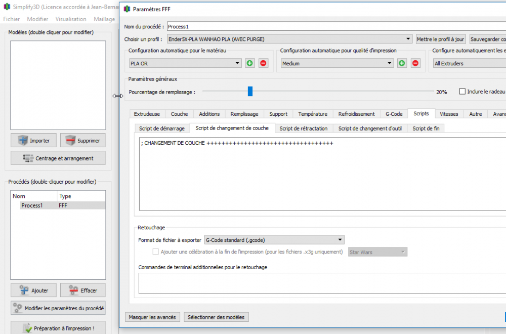

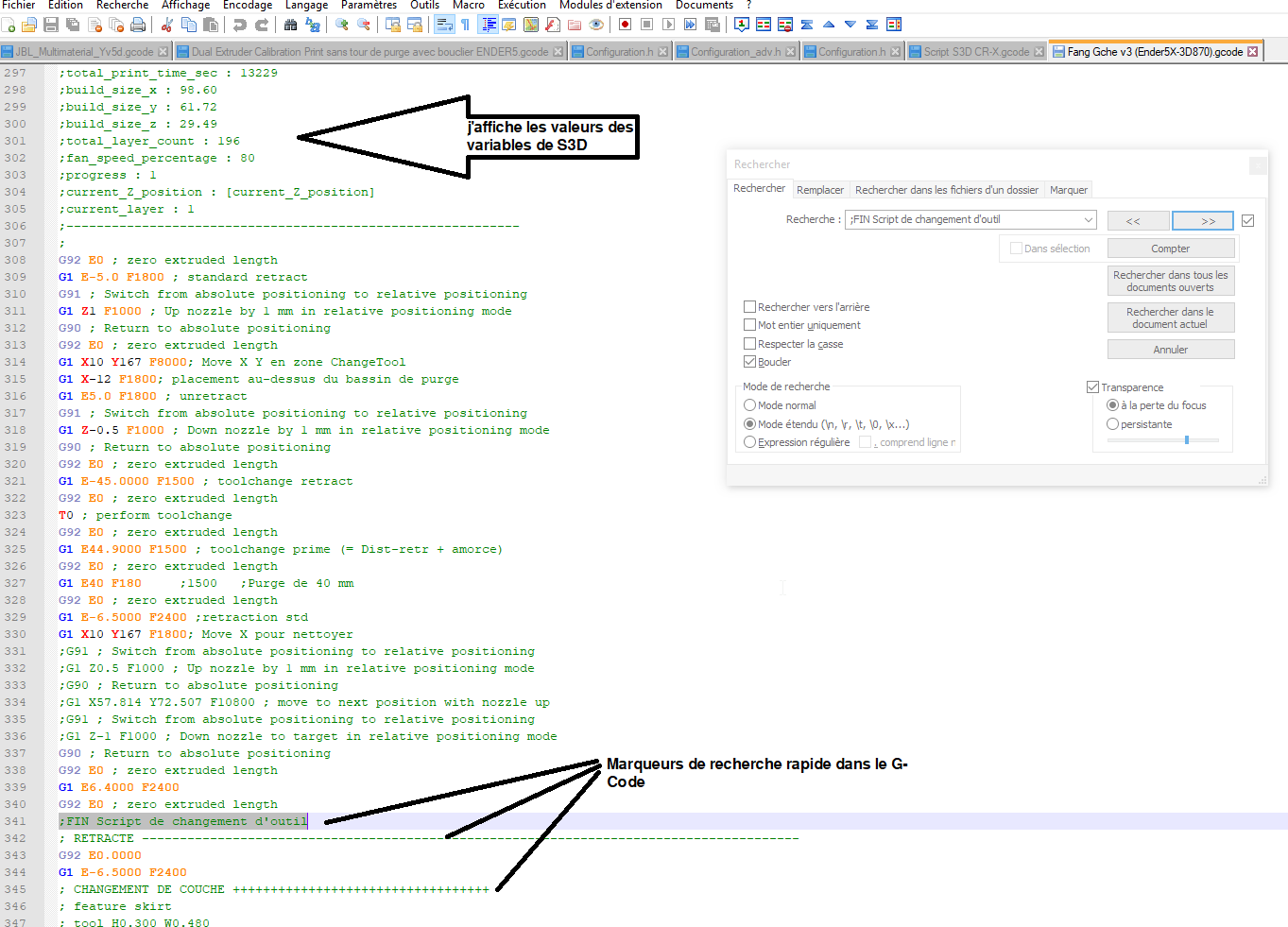

Pour l'analyse du G-code, je mets des commentaires dans les scripts de S3D :
comme cela, à l'édition du G-Code, c'est plus simple à comprendre :
On peut même afficher les valeurs des variables de S3D au moment du script 😎.

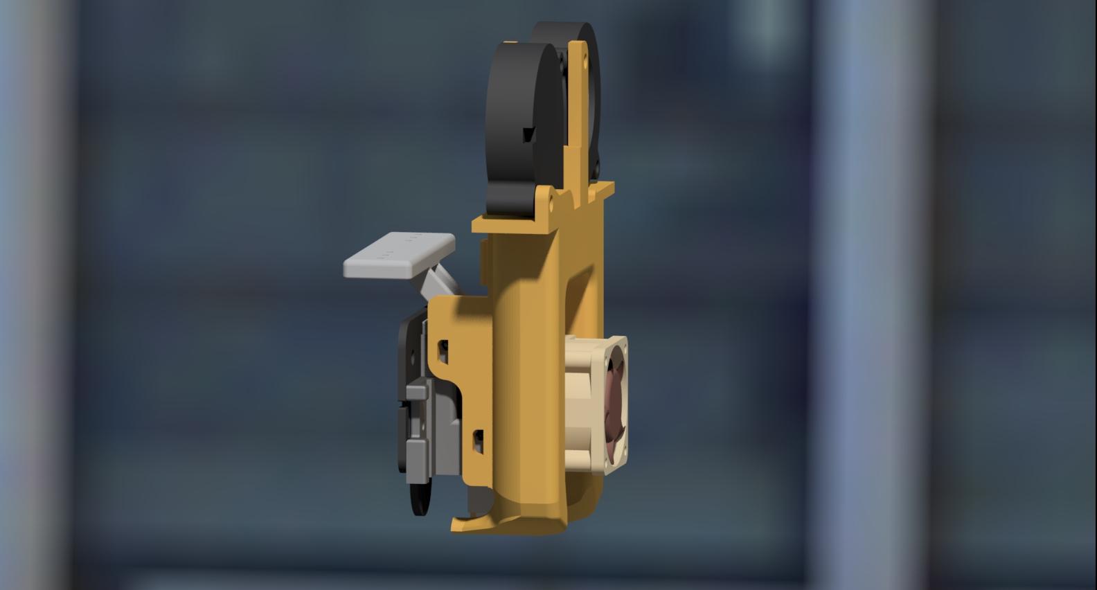

Et pendant ce temps.... les pièces de la "tête à bascule" s'imprime... 😜

Belle progression 😉 . C'est avec la tête mono-buse, double PTFE citée plus haut?
Bonne idée d'ajouter les commentaires dans les inclusions de gcode, avec Notepad++ la recherche est facilitée (j'adore ces astuces à trois francs, six sous (seuls les anciens peuvent encore comprendre cette référence 😄 )).
La tête à bascule imprimée sur la CR10, il y a une raison particulière?
La surface d'accroche de la Ender 5, c'est une Mamorubot (genre plaque epoxy FR4)?
